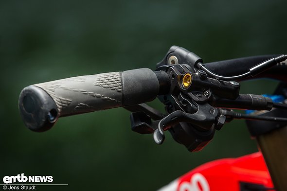

Die Shimano Saint-Bremsen verzögern sehr gut – wir empfehlen jedoch dringend, andere Griffe zu montieren.
# Die Shimano Saint-Bremsen verzögern sehr gut – wir empfehlen jedoch dringend, andere Griffe zu montieren.
