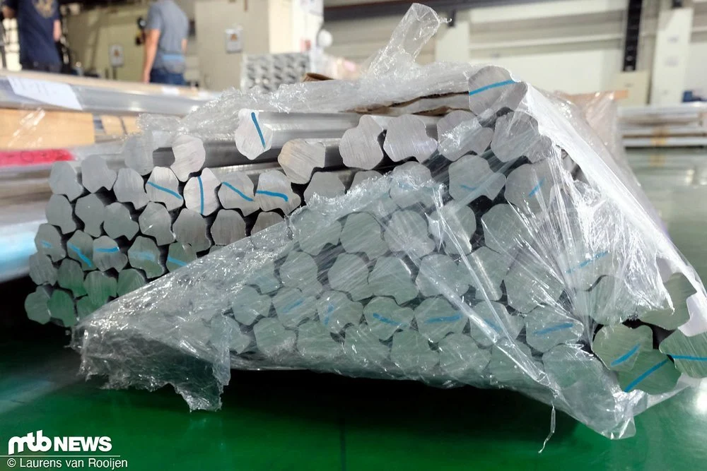

Über Aluminiumprofile gesprochen: Tektro lässt diese bereits in Formen anliefern, die den weiteren Verwendungszweck vermuten lassen. – Das bedingt Investitionen in entsprechende Werkzeuge seitens des Zulieferers und damit beachtliche Mindestmengen.
# Über Aluminiumprofile gesprochen: Tektro lässt diese bereits in Formen anliefern, die den weiteren Verwendungszweck vermuten lassen. – Das bedingt Investitionen in entsprechende Werkzeuge seitens des Zulieferers und damit beachtliche Mindestmengen.

  3. 1690882474476.png Über Aluminiumprofile gesprochen: Tektro lässt diese bereits in Formen anliefern, die den weiteren Verwendungszweck vermuten lassen
    Um ehrlich zu sein steh ich da auf dem Schlauch. Was wird das später?
    Ich hätte nicht gedacht dass so viel in Form gepresst wird.
  4. Vermutlich Bremssättel.
    Nennt sich "near net shape", ist eigentlich Standard in der Industrie Wir haben eigentlich alle Vorprodukte so geschmiedet/gepresst.
