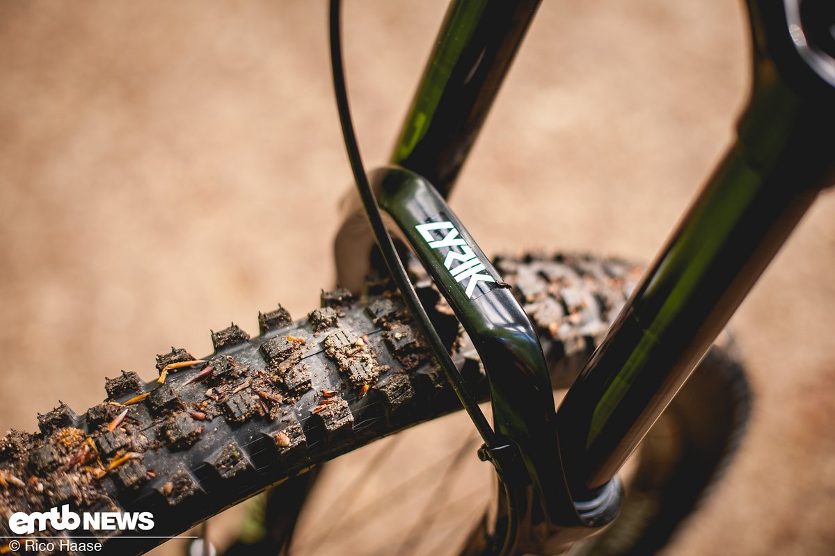

- Gabel: RockShox Lyrik RCT3, Luft / Federweg 180 mm

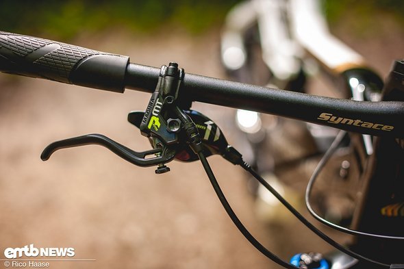

- Bremse: Magura MT7 / Bremsscheiben 203 / 180 mm

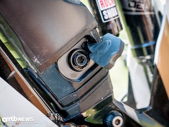

Eine Besonderheit müssen wir noch etwas genauer betrachten: Die Ladebuchse und den dazu gehörigen Ladestecker. Der Stecker ist mit 15 mm Durchmesser sehr dünn und verfügt über eine Art „Einrastmechanismus“. Der Anschluss ist extrem fummelig und nicht sehr Anwenderfreundlich. Wenn das E-Bike beim Aufladen beispielsweise umfällt, dann kann es passieren, dass der filigrane Stecker aus der Ladebuchse bricht und den Akku derart beschädigt, dass er nicht mehr aufladbar ist. In der Vergangenheit hieß das bei vielen Besitzern, dass ein neuer Akku fällig war, denn weder Yamaha noch Haibike bietet hier eine Servicelösung an. Unser Tipp, die Firma SMAKKU setzt beschädigte Akkus wieder in Stand. Das spart Geld und schon Ressourcen.

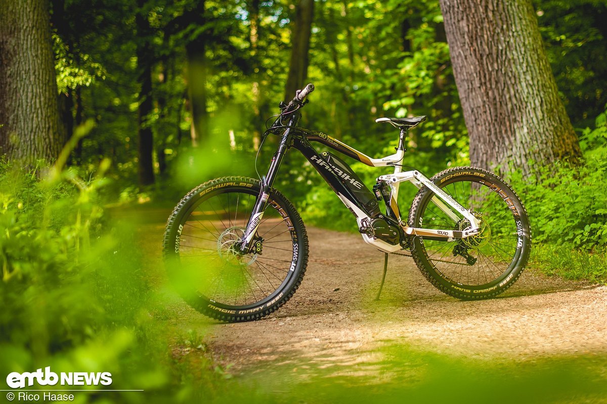

Haibike Sduro Nduro 8.0 in der Hand
Das sieht schnell aus!
Leicht gebückt und ziemlich lang steht das eMTB vor uns. Viele der verbauten Teile sind uns aus früheren Tests bekannt und wir wissen um deren Qualität. Der Lack wirkt hochwertig und das Fahrwerk extrem potent. In Zeiten von dicken Plusreifen, fragen wir uns aber, warum hier keine Reifen dieser Gattung verbaut worden sind? Vielleicht, weil die dünneren, normalen Pneus spurtreuer sind und bei der Sekundenhatz die bessere Wahl darstellen? Kann gut sein, denn das Haibike Sduro Nduro 8.0 ist eine Racemaschine mit der man gern die letzte Sekunde rausholen will. Genug erzählt, wir müssen auf den Trail!

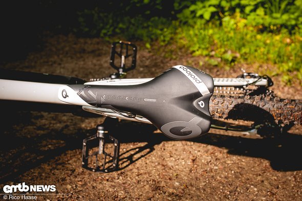

Leider trübt der extrem schmale Sattel das Fahrvergnügen vorzeitig. Gerade im Uphill ist der Druck auf unsere Sitzhöcker doch sehr hoch, weshalb wir mit dem verbauten Sattelmodell alles andere als glücklich waren.

Ist das Fahrwerk einmal abgestimmt, gibt es eigentlich kein Halten mehr. Im Downhill geht das Haibike Sduro Nduro 8.0 ab, als wäre der Leibhaftige hinter ihm her. 180 mm Federweg und eine potente Kinematik – wir gaben dem Teil bergab mal richtig die Sporen. Das Heck arbeitet gut, hängt für unseren Geschmack aber etwas tief im Sag (Negativfederweg), was den Hinterbau gegenüber der Gabel zunächst ein bisschen leblos erscheinen lässt – ein etwas straffer abgestimmter Dämpfer verschafft hier Abhilfe. Die Gabel funktioniert mit ihren 180 mm Federweg wie eine Eins und harmoniert gut mit dem Hinterbau. Der flache Lenkwinkel von 65° und der lange Radstand bringen viel Ruhe ins Fahrwerk und bescheren einen fulminanten Geradeauslauf. Die Magura MT7-Bremsen, die robusten Laufräder von DT Swiss und der breite Lenker setzen der Downhill-Performance die Krone auf – im Downhill ist das Sduro Nduro 8.0 in seinem Element.

Wir empfehlen den sehr schmalen Sattel gegen ein ergonomischeres Modell zu tauschen. SQlab bietet hier die passenden Sitzgelegenheiten. Dazu solltet ihr auf dieses E-Bike unbedingt einen Riser-Lenker und drei oder fünf Vorbauspacer montieren, um das Cockpit höher zu bekommen und etwas mehr Kontrolle zu erlangen. Die Griffe würden wir bei der Gelegenheit gleich mit tauschen, denn die Verbauten der Eigenmarke XLC sind für unseren Geschmack an einem E-Enduro einfach nicht ergonomisch genug.
