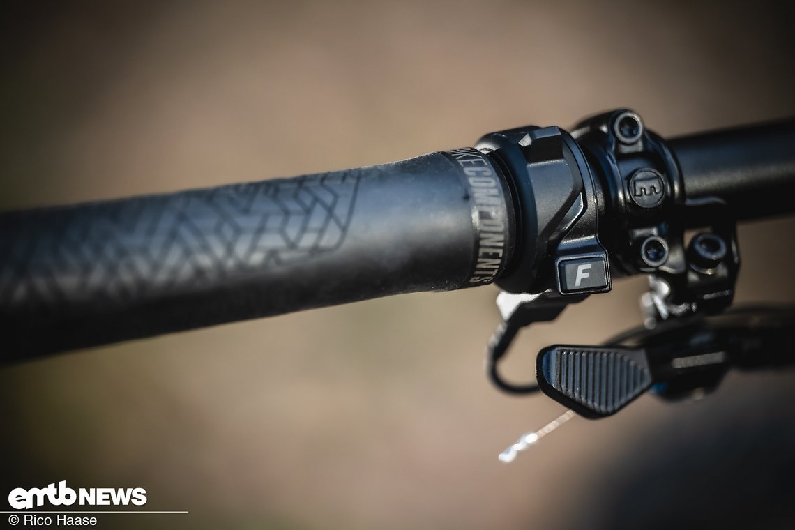

Der kompakte Pinion-Schalthebel lässt sich super einfach und intuitiv bedienen.

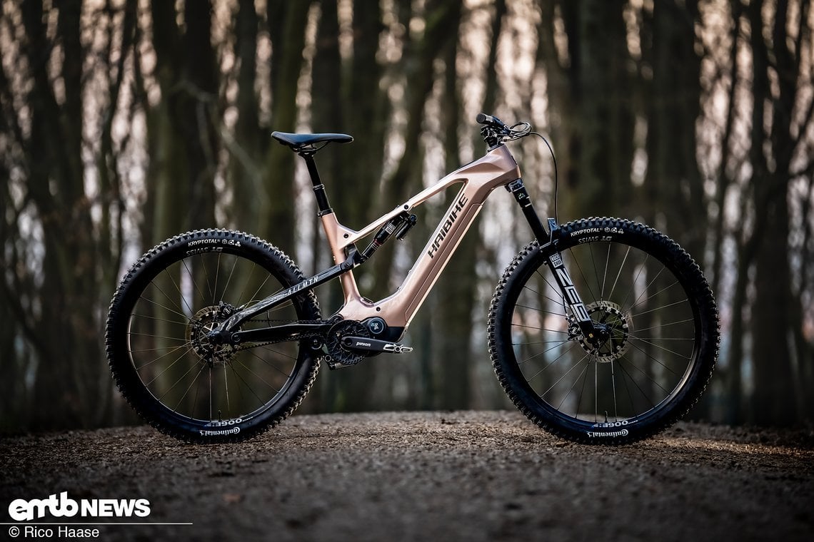

Haibike verpasst der bekannten ALLMTN-Plattform ein umfangreiches Rundum-Update, bei dem nicht nur der Carbonrahmen des E-Mountainbikes neu entwickelt, sondern auch das Motorsystem ausgetauscht wurde. Setzte man hier früher auf Bosch, kommt jetzt Pinion mit der E1.12 MGU – einem Motor mit integriertem Getriebe (Motor Gearbox Unit) – zum Einsatz. Hierdurch kann auf eine herkömmliche Schaltung verzichtet werden, was dieses E-Fully noch etwas stärker ins Segment der SUV-E-Bikes rückt und es zu einem Rundum-Sorglos-Allrounder macht.
Der Carbonrahmen wirkt sehr gefällig, dynamisch, hochmodern und spricht die gleiche Formen- und Designsprache wie das Light-Support-Modell Lyke CF. Lichtkanten und ineinander morphende Formen geben dem Rahmen, der durch das tief abfallende, extrem flach dimensionierte Oberrohr sehr kompakt wirkt, das gewisse Etwas und sorgen für einen hohen Wiedererkennungswert. Etwas speziell ist die Öffnung im Oberrohr, durch die der Dämpfer ragt und sich so von oben verstellen lässt. Hat man sich an die Optik gewöhnt, erkennt man die Vorteile in dieser Konstruktion, denn das Setup ist so noch etwas einfacher.

Wow! Das Haibike ALLMTN TRN/IQ ist richtig schick und modern.
# Wow! Das Haibike ALLMTN TRN/IQ ist richtig schick und modern. – Motor: Pinion E1.12 MGU | Akkukapazität: 800 Wh | Federweg v/h: 160/160 mm | Gewicht: 24,4 kg (Rahmengröße L, von eMTB-News gewogen) | Preis: ab 8.500 € (UVP).
Der Carbonrahmen spricht eine neue, eigene Designsprache, die ...
# Der Carbonrahmen spricht eine neue, eigene Designsprache, die ...
... eine leichte Abwandlung der bisherigen darstellt, aber dennoch eine klar erkennbare Verwandtschaft aufweist.
# ... eine leichte Abwandlung der bisherigen darstellt, aber dennoch eine klar erkennbare Verwandtschaft aufweist.

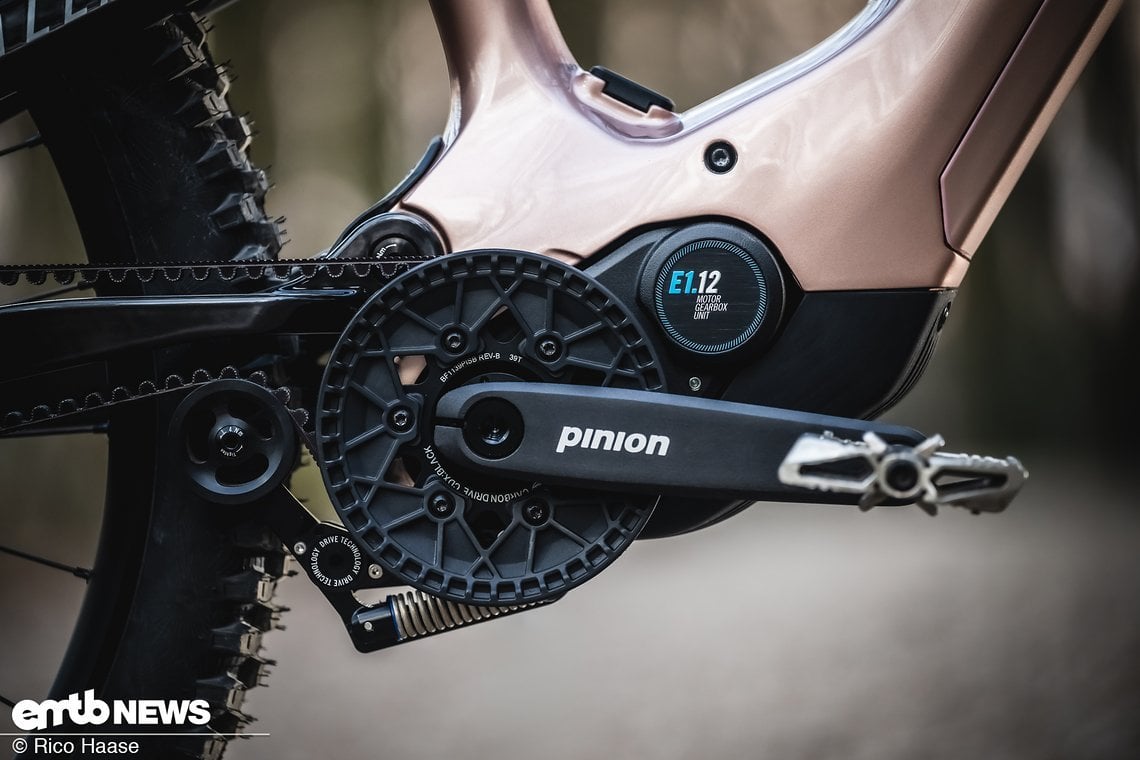

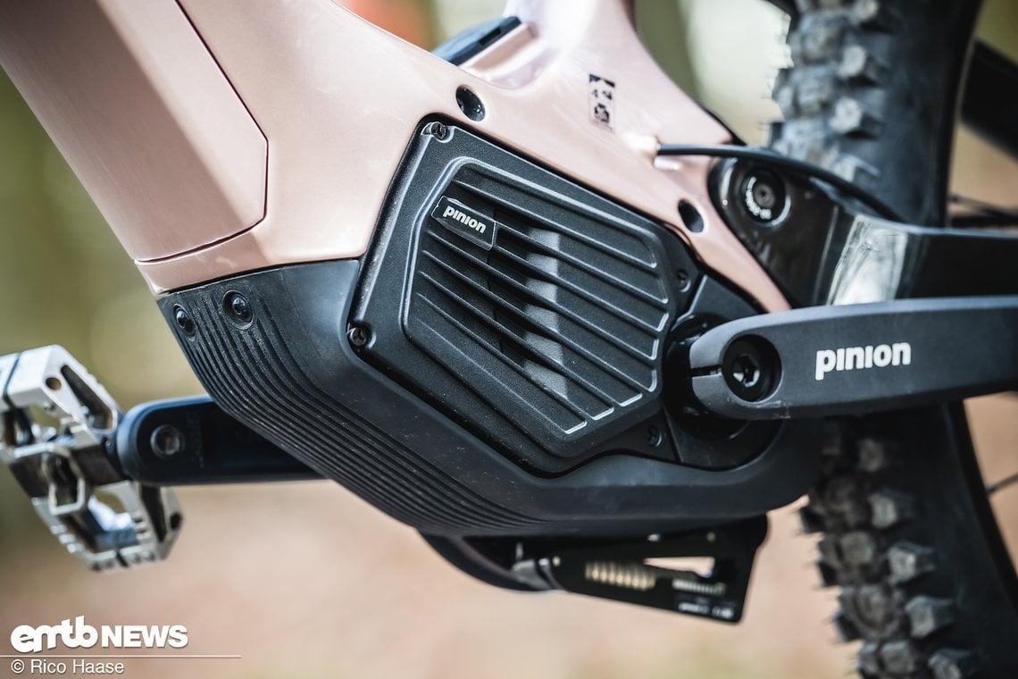

Die Pinion MGU gehört zu den spannendsten Entwicklungen im E-Bike-Bereich der letzten Jahre. Hier werden Mittelmotor und Getriebe in einem gekapselten Motorgehäuse miteinander vereint. Für alle, die ein System mit modernster Technik und hoher Lebensdauer wollen, ist die Pinion MGU ein äußerst spannendes Produkt.
Im Betrieb überzeugt der Motor mit einem sehr kraftvollen Support. Ein großer Vorteil, der sich aus der Konstruktion und dem Verzicht auf eine herkömmliche Kettenschaltung ergibt, sind die butterweichen Gangwechsel, die sich ohne zu pedalieren sowohl im Rollen als auch im Stehen durchführen lassen.
Haibike setzt im ALLMTN TRN/IQ auf eine Pinion E1.12 MGU – ein Mittelmotor mit integriertem 12-Gang-Getriebe und Riemenantrieb.
# Haibike setzt im ALLMTN TRN/IQ auf eine Pinion E1.12 MGU – ein Mittelmotor mit integriertem 12-Gang-Getriebe und Riemenantrieb.

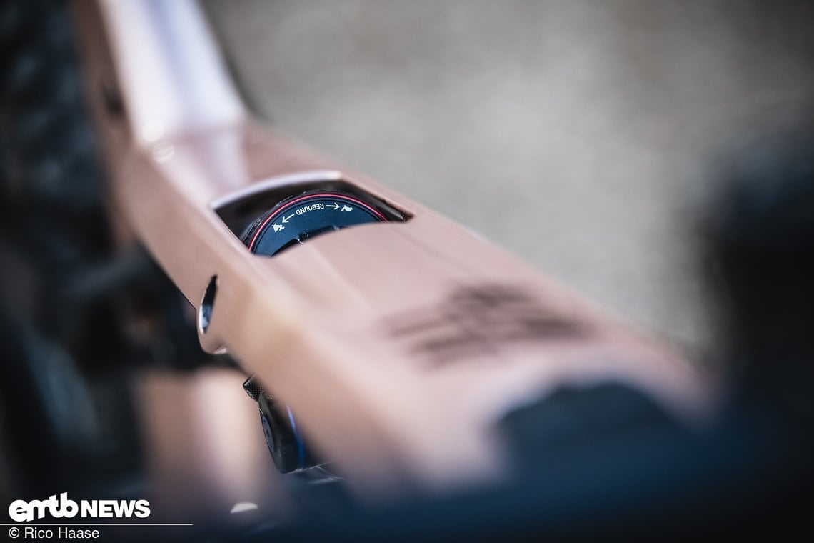

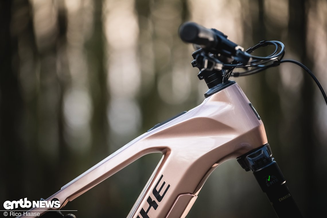

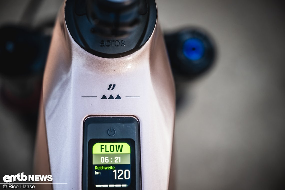

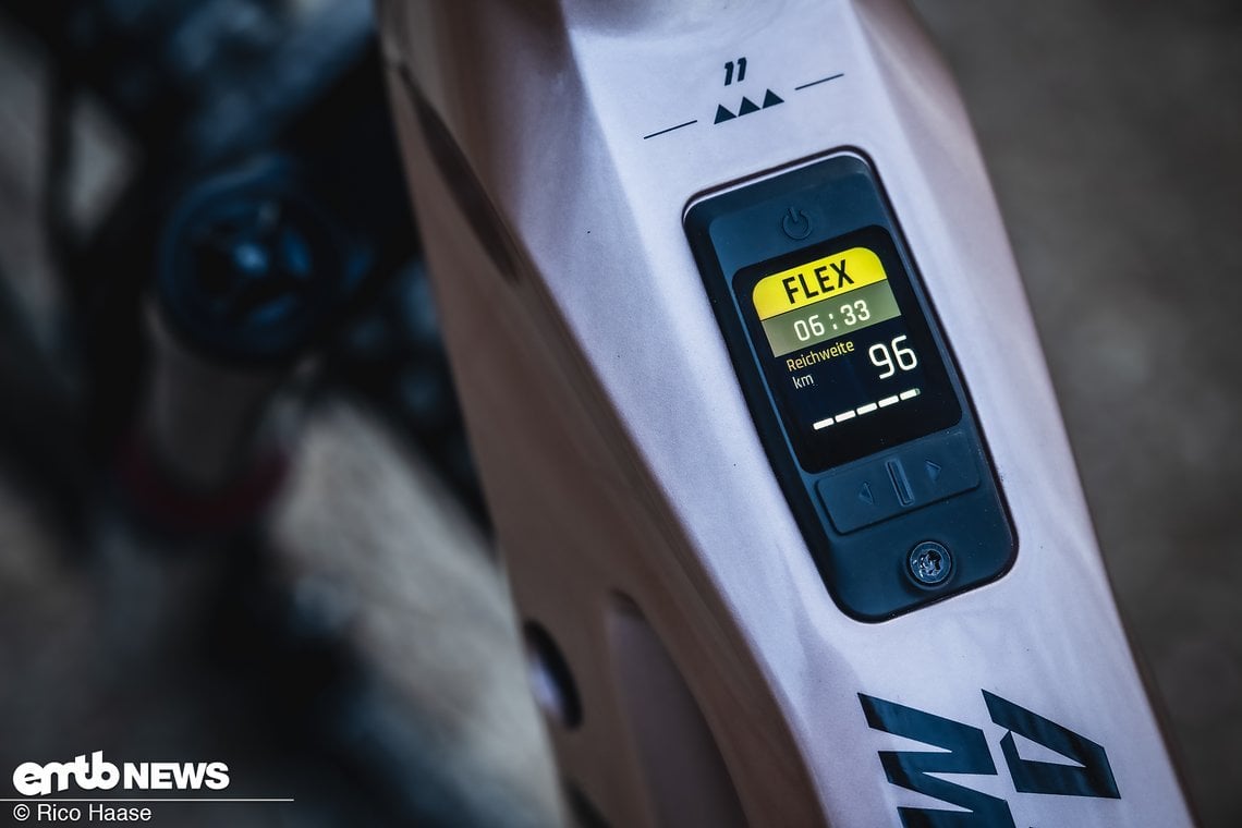

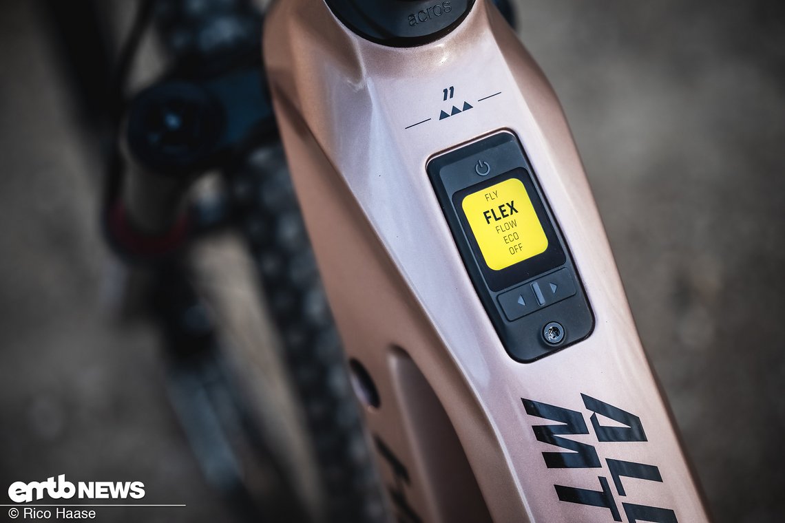

Im Oberrohr wurde das farbige Master Node Display von FIT verbaut.
# Im Oberrohr wurde das farbige Master Node Display von FIT verbaut.

Kombiniert wird die Pinion MGU im Haibike ALLMTN TRN/IQ mit einem herausnehmbaren Intube-Akku, der 800 Wh Kapazität besitzt, und einem Pinion FIT Master Node-Display, das formschön ins Oberrohr integriert wurde und sich gut ablesen lässt. Hier befindet sich auch der On/Off-Button.
  • Motor Pinion MGU E1.12
  • Akkukapazität 800 Wh
  • Maximalleistung ca. 600–800 W (je nach Fahrmodus und Herstellerfreigabe)
  • Max. Drehmoment 85 Nm
  • Display Pinion FIT Master Node Display + Remote Pure

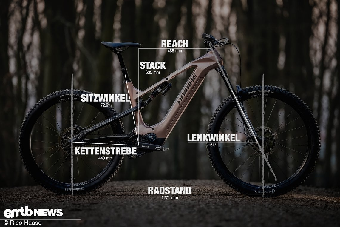

Die Geometrie des neuen Haibike ALLMTN CF TRN/IQ wurde grundlegend neu erdacht und wirkt sehr modern. Mit einem Reach von 485 mm verspricht der Rahmen in Größe L viel Platz über dem Rahmen. Dazu der hohe Stack von 635 mm, wodurch das Cockpit angenehm hoch ist und jede Menge Komfort verspricht. Für gute, ausgewogene Klettereigenschaften sprechen die mittellangen Kettenstreben, die 440 mm messen.
Natürlich braucht ein All-Mountain einen flachen Lenkwinkel, damit es auch auf ruppigeren Trails mit Laufruhe punkten kann. Bei Haibike entschied man sich an der 160-mm-Front für einen 64°-Lenkwinkel, was eher auf der flacheren Seite ist.

Haibike ALLMTN CF TRN/IQ mit Geometrieangaben in Rahmengröße L.
# Haibike ALLMTN CF TRN/IQ mit Geometrieangaben in Rahmengröße L.
Rahmengröße S M L XL
Laufradgröße Mullet 29/27,5 Mullet 29/27,5 Mullet 29/27,5 Mullet 29/27,5
Reach 425 mm 455 mm 485 mm 515 mm
Stack 617 mm 626 mm 635 mm 644 mm
STR 1,45 1,38 1,31 1,25
Lenkwinkel 64° 64° 64° 64°
Sitzwinkel, effektiv 77,7° 77,7° 77,6° 77,7°
Sitzwinkel, real 72,5° 72,6° 72,6° 72,7°
Oberrohr (horiz.) 560 mm 592 mm 624 mm 656 mm
Steuerrohr 100 mm 110 mm 120 mm 130 mm
Sitzrohr 400 mm 420 mm 440 mm 490 mm
Kettenstreben 440 mm 440 mm 440 mm 440 mm
Radstand 1.203 mm 1.237 mm 1.271 mm 1.306 mm
Tretlagerabsenkung -10 mm -10 mm -10 mm -10 mm
Federweg (hinten) 160 mm 160 mm 160 mm 160 mm
Federweg (vorn) 160 mm 160 mm 160 mm 160 mm

SchalthebelPinion TE1Pinion TE1

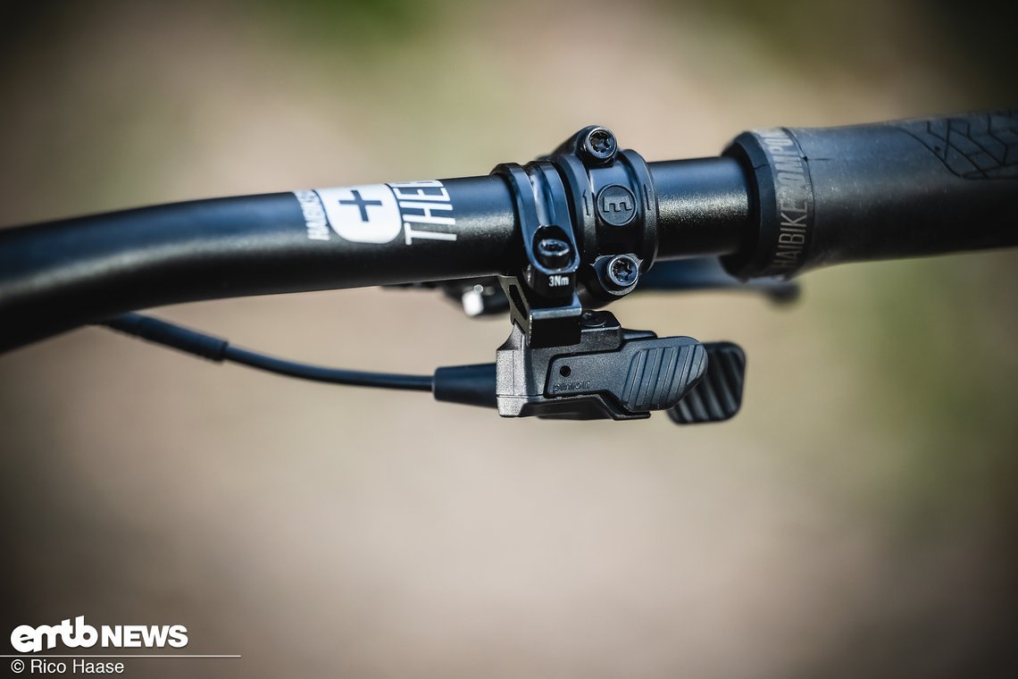

SattelstützeDropper-Post RemoteLimotec A4H Dropper

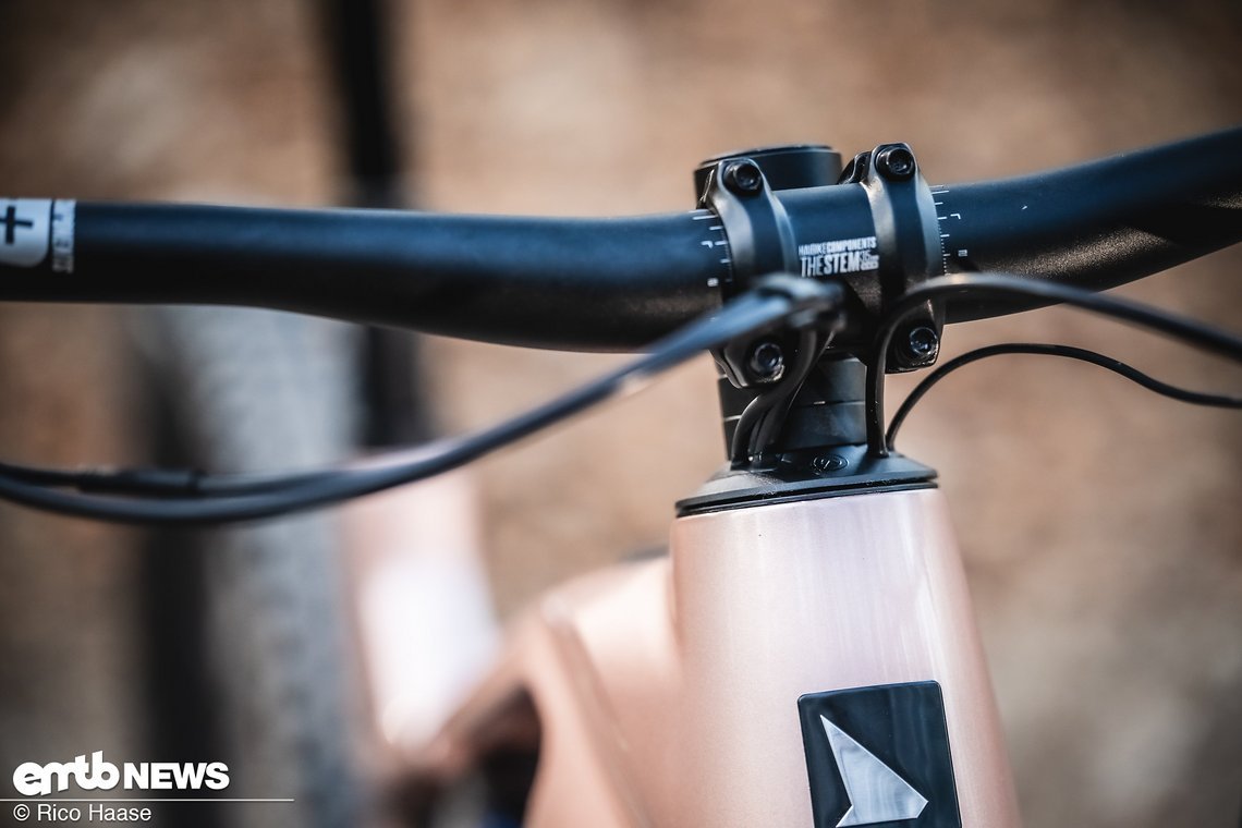

LenkerHaibike TheBar+++ 31,8 mm 780 mmHaibike TheBar+++ 31,8 mm 780 mm
VorbauHaibike The Stem++, 35 mm (S-L) / 60 mm (XL)Haibike The Stem++, 35 mm (S-L) / 60 mm (XL)

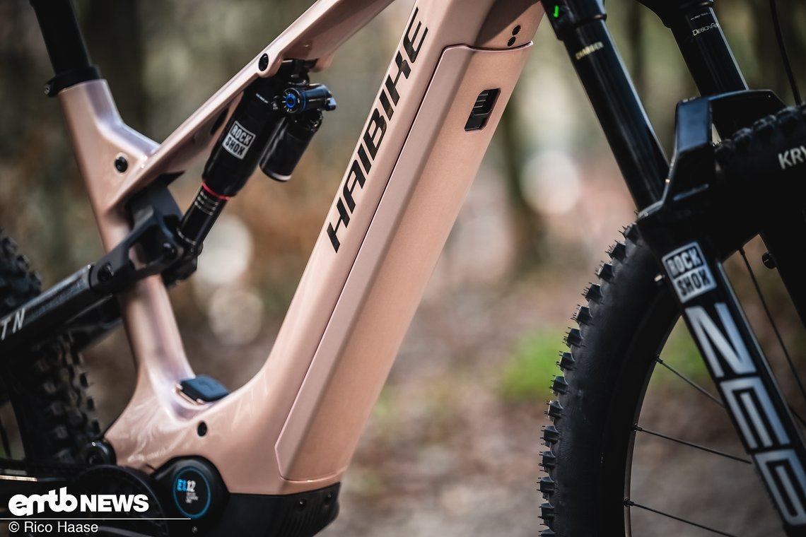

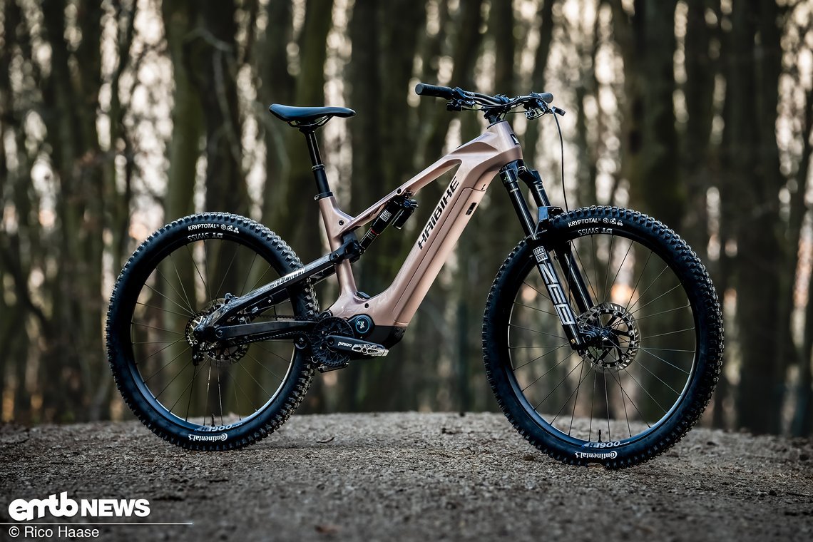

Haibike ALLMTN CF 11 TRN/IQ – die Topversion dieses Allround-E-Bikes setzt auf ein hochwertiges RockShox Ultimate-Fahrwerk und stabile Laufräder von DT Swiss.
# Haibike ALLMTN CF 11 TRN/IQ – die Topversion dieses Allround-E-Bikes setzt auf ein hochwertiges RockShox Ultimate-Fahrwerk und stabile Laufräder von DT Swiss.

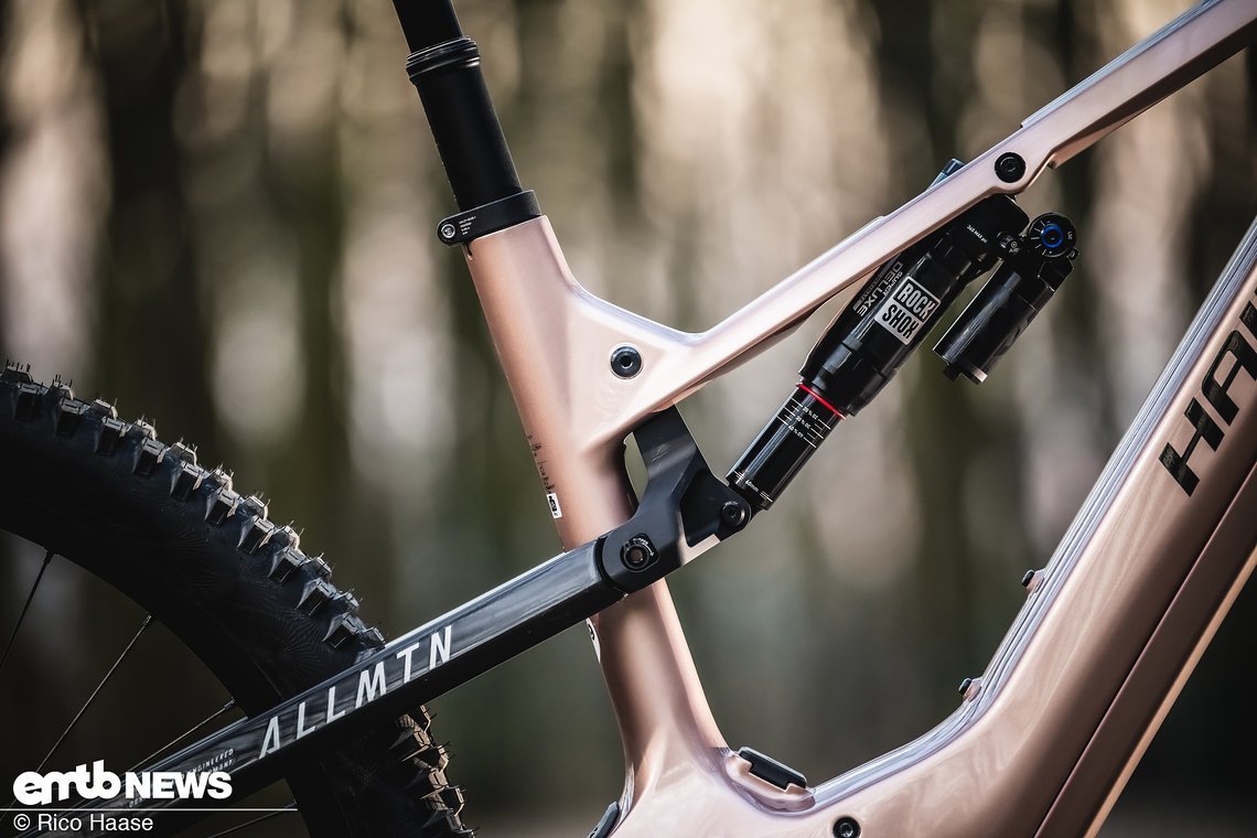

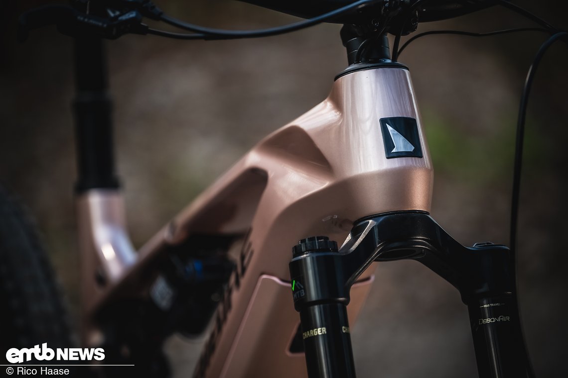

Der Dämpfer am 160-mm-Heck wirkt im Oberrohr integriert.
# Der Dämpfer am 160-mm-Heck wirkt im Oberrohr integriert.
Auch die Streben des 4-Gelenk-Hinterbaues sind aus Carbon gefertigt.
# Auch die Streben des 4-Gelenk-Hinterbaues sind aus Carbon gefertigt.
Herzstück des Bikes: der Pinion-Mittelmotor mit integriertem Getriebe.
# Herzstück des Bikes: der Pinion-Mittelmotor mit integriertem Getriebe.

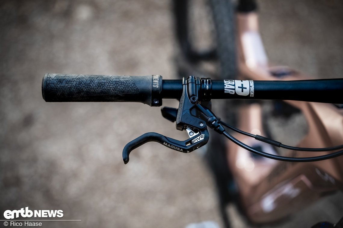

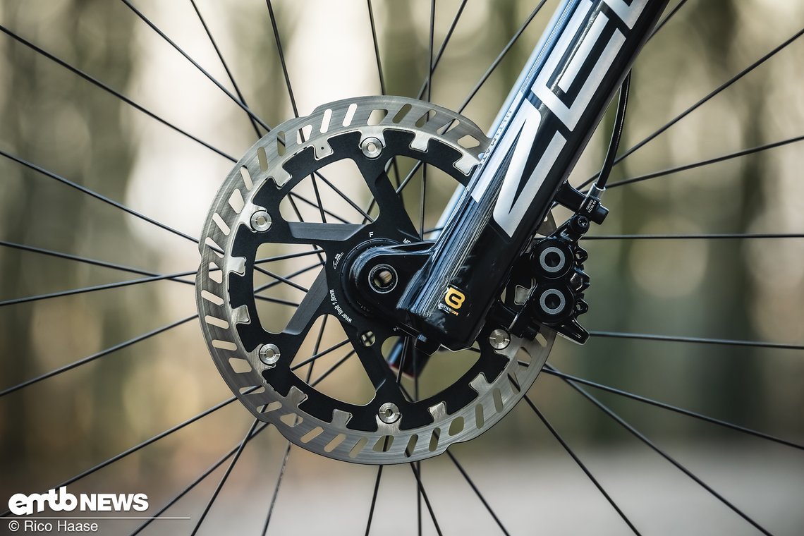

Gebremst wird mit ...
# Gebremst wird mit ...
... Magura MT5 und großen MDR-P-Scheiben, die ebenfalls von Magura stammen.
# ... Magura MT5 und großen MDR-P-Scheiben, die ebenfalls von Magura stammen.

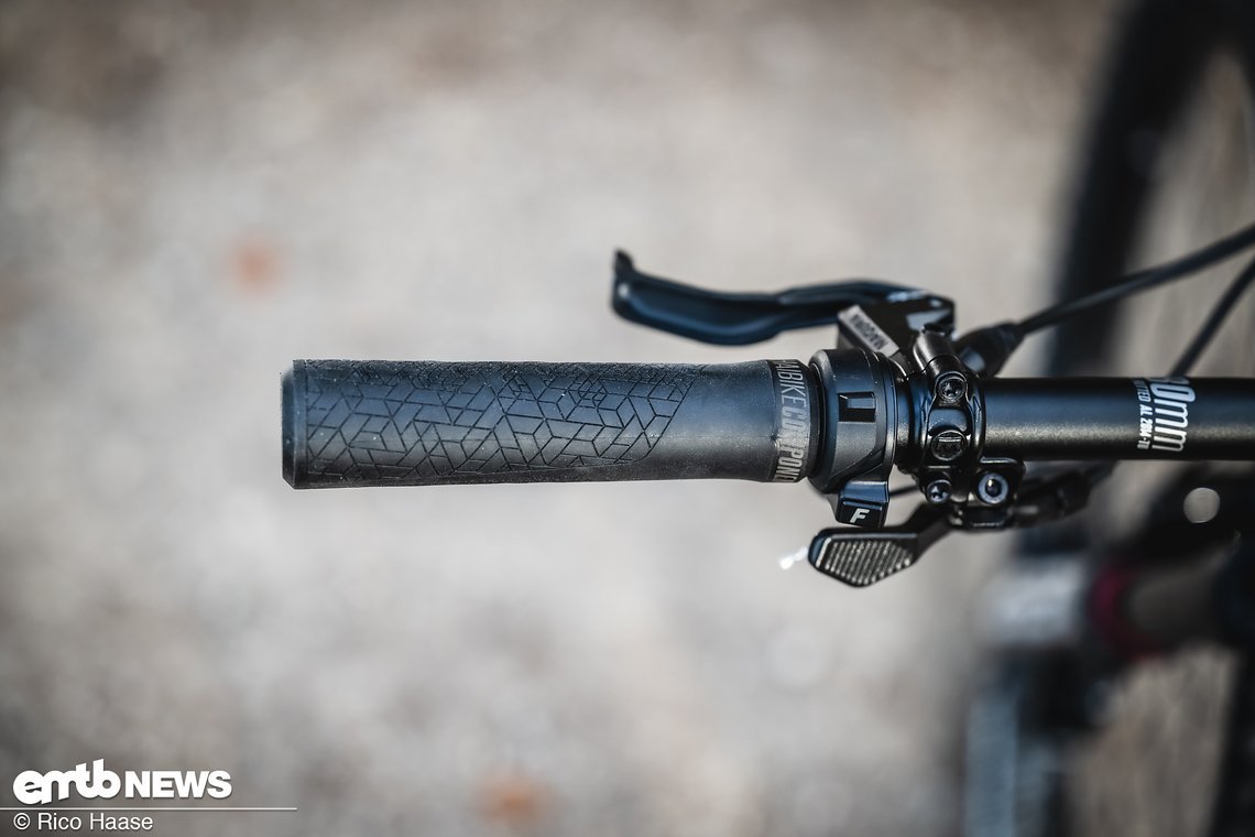

# Der kompakte Pinion-Schalthebel lässt sich super einfach und intuitiv bedienen.

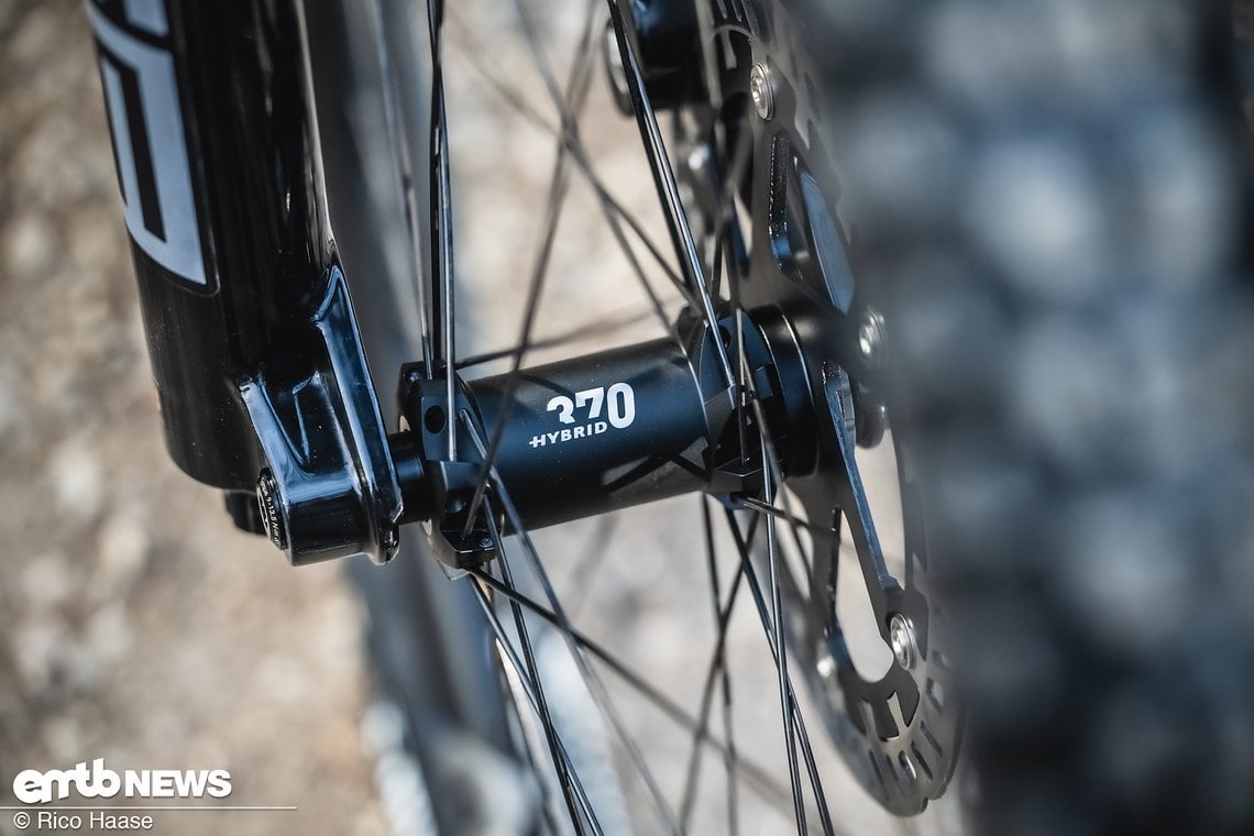

Haltbar und langlebig: Laufräder von DT Swiss.
# Haltbar und langlebig: Laufräder von DT Swiss.

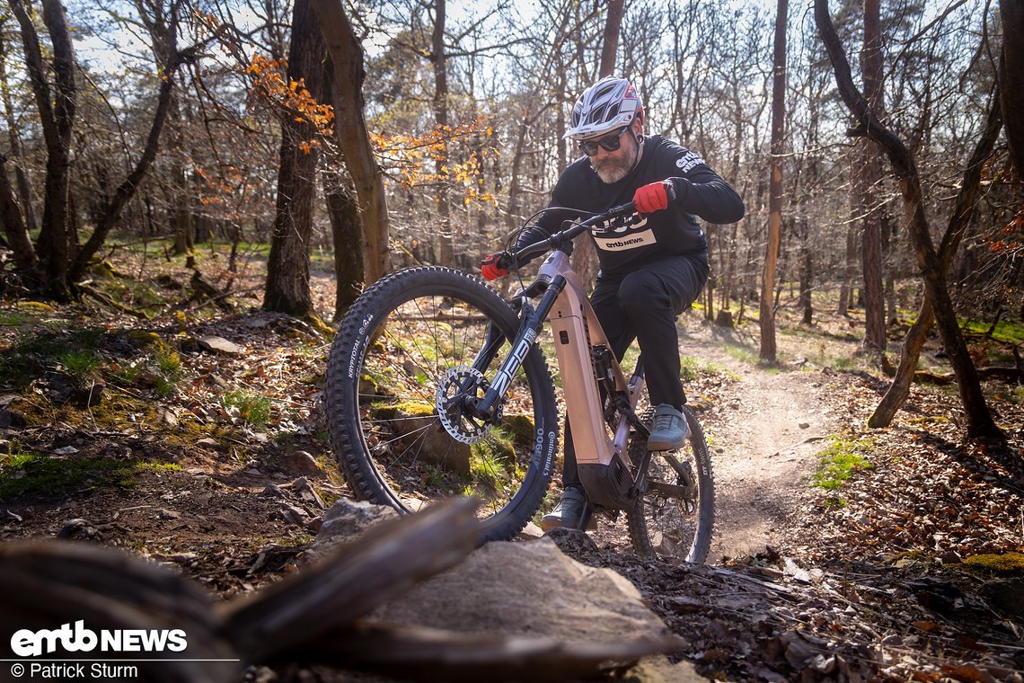

Haibike ALLMTN CF TRN/IQ – erster Test auf dem Trail
Optisch ist das neue ALLMTN von Haibike eine echte Ansage. Der schlanke Carbonrahmen mit den für die Marke typischen Lichtkanten sieht dynamisch, edel, modern und sexy aus und wirkt überaus frisch.
Auf dem Trail brilliert das Bike mit fantastischen Klettereigenschaften und verwöhnt auf längeren Touren mit viel Komfort.
Bereits einige Tage vor der offiziellen Präsentation gab mir Haibike die Möglichkeit, das neue ALLMTN CF TRN/IQ zu testen und dem Bike mit dem neu entwickelten, super modernen und sexy Carbonrahmen etwas auf den Zahn, äh, auf die Stollen zu fühlen.
Schon auf den ersten Metern wird klar, dass man es bei diesem E-MTB mit einem ausgewogenen Allrounder zu tun hat, der mit 160 mm Federweg und einer stimmigen Geometrie ordentlich Komfort generiert. In Kombination mit dem üppigen 800-Wh-Akku wiegt das Bike kaum mehr als 24 Kilogramm und dürfte vor allem Fans ausgedehnter Touren viel Freude bereiten.
Auf dem Trail kann das Haibike ALLMTN CF 11 TRN/IQ mit einer intuitiven, gutmütigen Charakteristik und viel Komfort aufwarten.

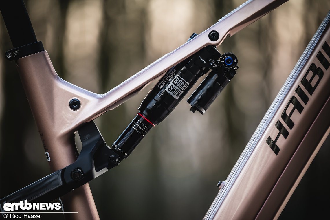

Haibike verbaut im Topmodell 11 ein RockShox Ultimate-Fahrwerk bestehend aus einer Zeb-Federgabel und einem Super Deluxe RC2T-Dämpfer, das an Front und Heck 160 mm Federweg bereitstellt. Mittels weniger Klicks und dem passenden Luftdruck ist das Fahrwerk schnell abgestimmt, arbeitet harmonisch, komfortabel und lässt sich intuitiv anpassen. Letzterem zuträglich ist die Öffnung im Oberrohr, durch die der Dämpfer ein kleines Stück ragt. Skeptiker würden jetzt fragen: „Hä, was soll denn das?“ Ich würde antworten: Damit lässt sich der Dämpfer noch einfacher verstellen. Man sieht nämlich, ohne dass man sich verrenken muss, das Einstellrad für die Ausfedergeschwindigkeit des Dämpfers und kann dies aufgrund der Öffnung sogar während der Fahrt machen. Clever!

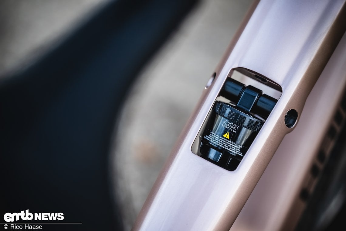

Eine Besonderheit: Das Oberrohr hat ein Loch und macht dem Dämpfer Platz.
# Eine Besonderheit: Das Oberrohr hat ein Loch und macht dem Dämpfer Platz.
Durch diese Öffnung ist es möglich, die ...
# Durch diese Öffnung ist es möglich, die ...
... Dämpfereinstellung noch einfacher zu verstellen.
# ... Dämpfereinstellung noch einfacher zu verstellen.

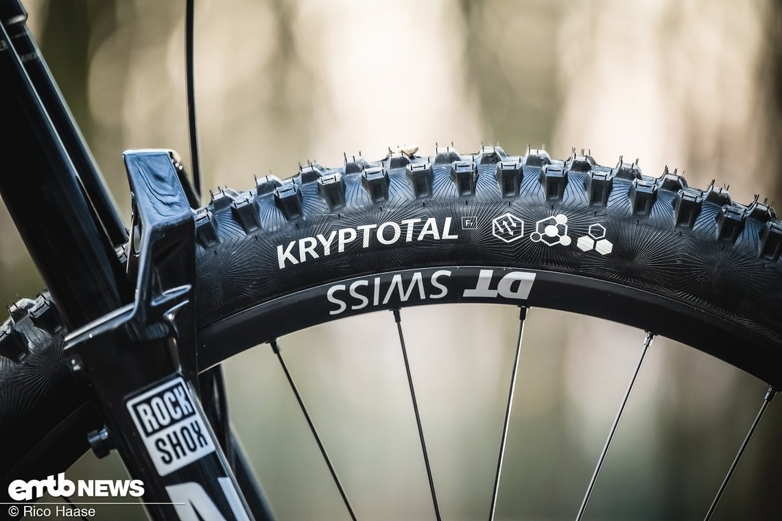

Haibike verbaut grippstarke Kryptotal-Reifen ...
# Haibike verbaut grippstarke Kryptotal-Reifen ...
... von Continental.
# ... von Continental.

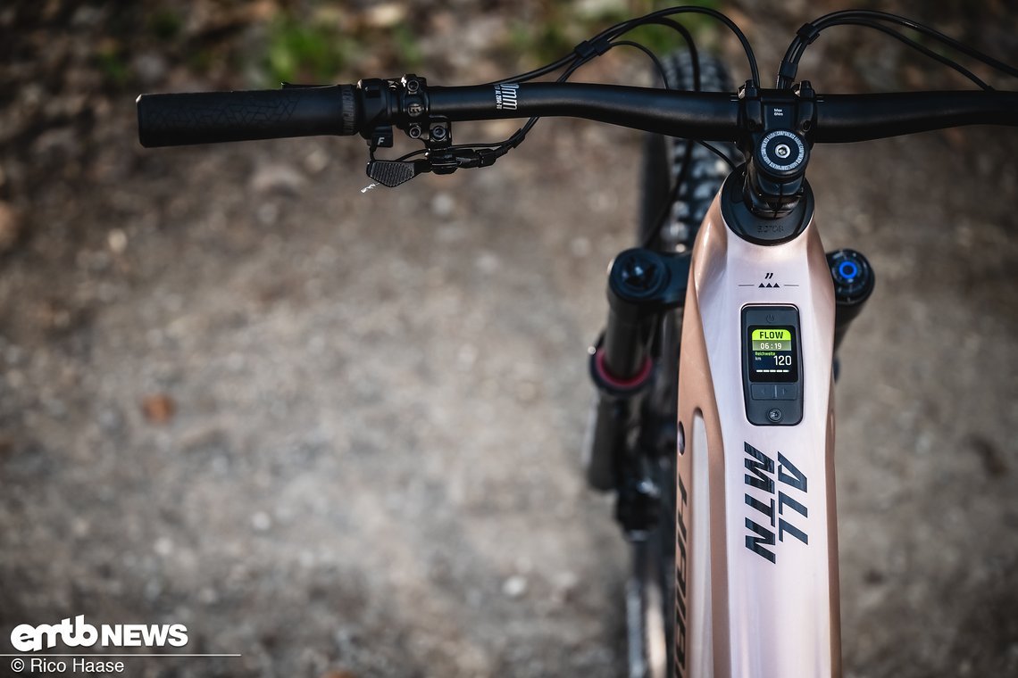

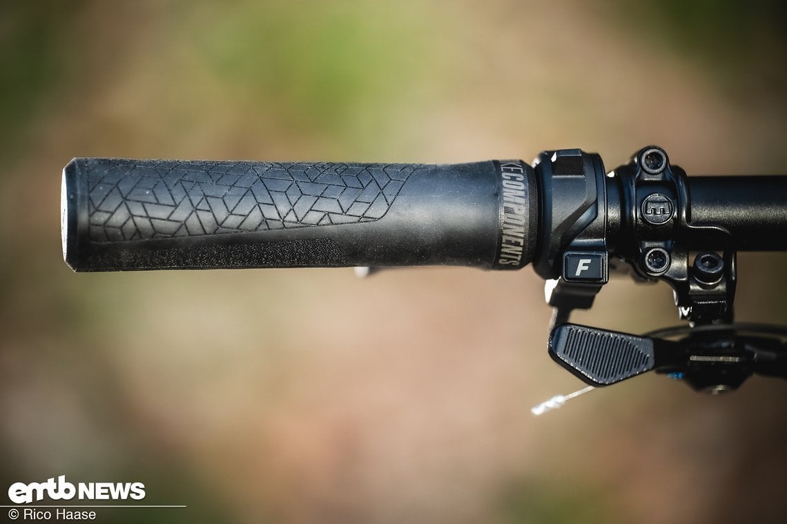

Wenig gefallen hat, neben den recht harten, unergonomischen Griffen, der relativ geringe Hub von 150 mm der ansonsten tadellos funktionierenden A4H-Sattelstütze von Limotec, die schnell ein- und ausfährt und wenig Daumenkraft bei der Betätigung erfordert. Hier wäre ein Modell mit mehr Hub bei Rahmengröße L und größeren Menschen auf jeden Fall sinnvoll und wünschenswert. Nach der Veröffentlichung des Artikels meldete sich Haibike bei und teilte uns mit, dass in Serie mehr Hub zur Verfügung steht. Die Serienmodelle werden so ausgeliefert:
  • S = 125 mm
  • M = 150 mm
  • L = 170 mm
  • XL = 200 mm
Leider sind die Griffe von Haibike nicht sehr ergonomisch.
# Leider sind die Griffe von Haibike nicht sehr ergonomisch.

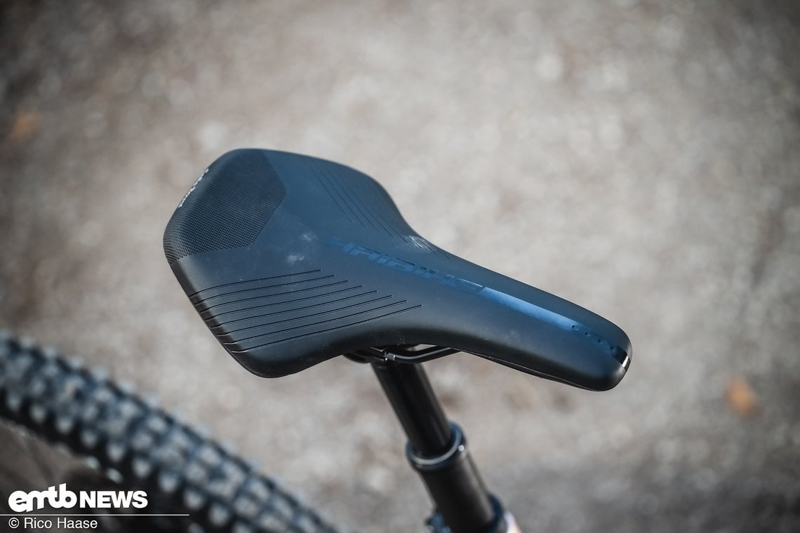

Der Haibike-Sattel hat einen hohen Sitzkomfort, aber die Stütze leider nur wenig Hub.
# Der Haibike-Sattel hat einen hohen Sitzkomfort, aber die Stütze leider nur wenig Hub.

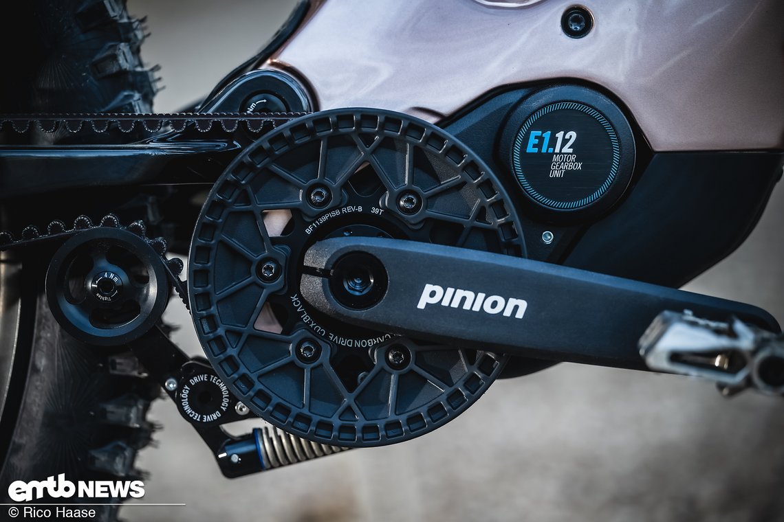

Kommen wir zum Support, den die Pinion MGU liefert, und zur Charakteristik der Unterstützung. Positiv ist der Gangwechsel im Stehen oder im Rollen, ohne die Kurbeln zu bewegen. Auch der Zielgang bei einem Stopp an der Ampel, der sich über die App individuell definieren lässt, macht dieses System so einfach und anwendungsfreundlich.

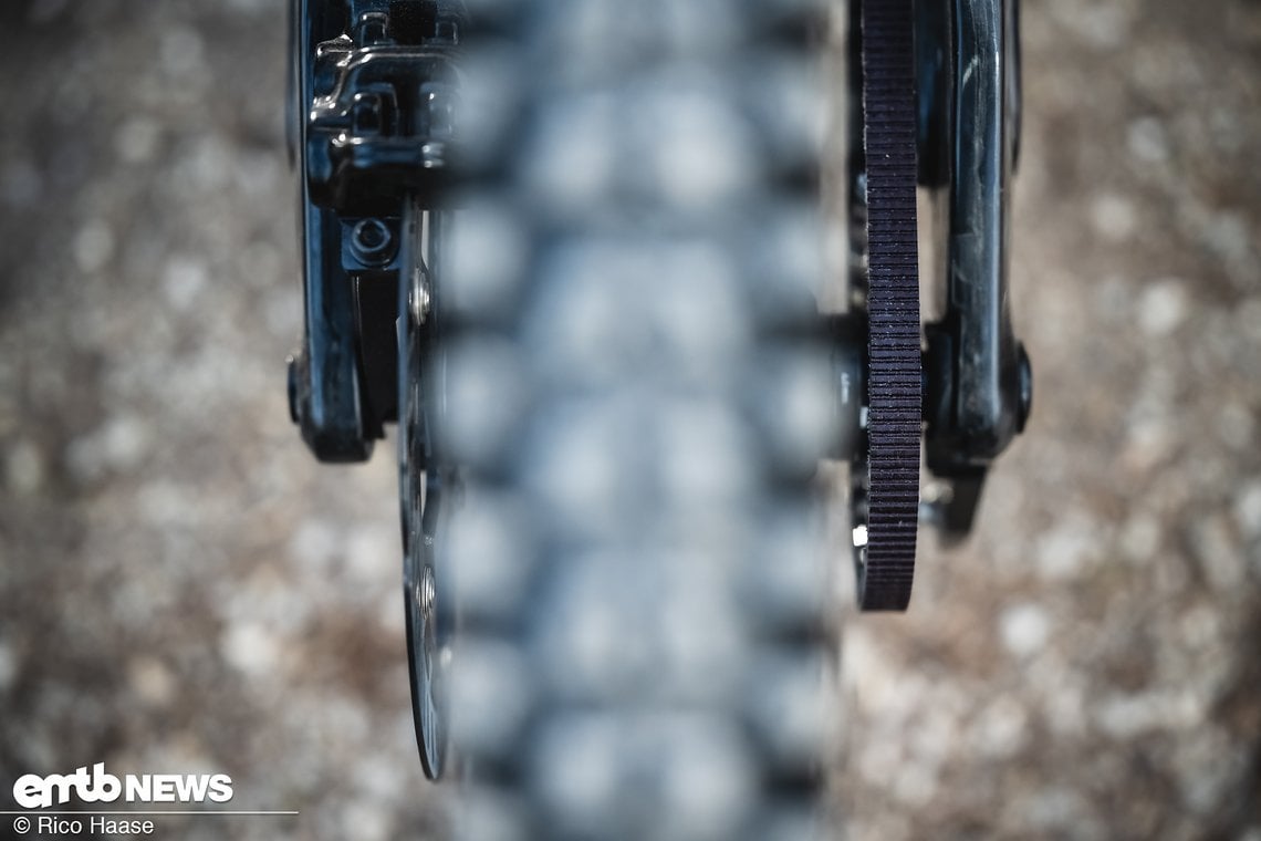

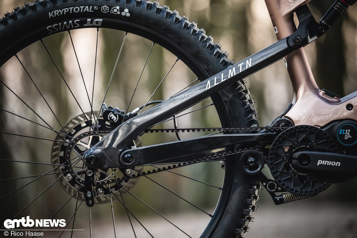

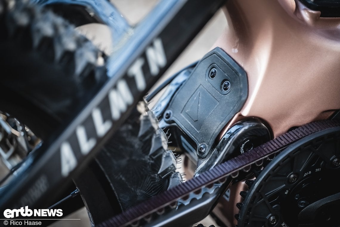

Die Pinion MGU verzichtet auf eine herkömmliche Kette und setzt auf einen ...
# Die Pinion MGU verzichtet auf eine herkömmliche Kette und setzt auf einen ...
... langlebigen Riemenantrieb von Gates.
# ... langlebigen Riemenantrieb von Gates.
Der Support, mit dem dieser Motor unterstützt, ist überaus kraftvoll und schon mit niedriger Trittfrequenz schiebt das Bike im Uphill spürbar. Ich habe das Haibike ALLMTN CF TRN/IQ häufig im Flex-Modus – dem progressiven Modus bei Pinion – genutzt und konnte damit auch technische Uphills ohne größere Probleme bewältigen. Einzig das Entkoppeln über 25 km/h fühlt sich bei der Pinion MGU nicht ganz so leichtgängig wie bei den Mitbewerbern an. Klar, man kann das System einfach über den unterstützten 25 km/h pedalieren, aber – Achtung, jammern auf hohem Niveau! – irgendwie fühlt sich das hier etwas zäh und „quarkig“ an.
Im Uphill kann das Haibike ALLMTN CF 11 TRN/IQ mit Pinion MGU durch einen enorm kraftvollen Motorsupport punkten.
# Im Uphill kann das Haibike ALLMTN CF 11 TRN/IQ mit Pinion MGU durch einen enorm kraftvollen Motorsupport punkten. – Wenn da nicht der Gangsprung 4./5. wäre ...
Was die Geräuschkulisse der Pinion MGU betrifft, muss man zwischen zwei Bereichen unterscheiden: Bereich 1 (1.–4. Gang) und Bereich 2 (5.–12. Gang). Während der Motor in Bereich 2, also ab dem 5. Gang nach oben, sehr, sehr leise und kaum hörbar ist, tönt er unüberhörbar laut in den unteren vier Gängen, also in Bereich 1 (1.–4. Gang). Wer hier mit hoher Trittfrequenz unter Last einen längeren Uphill hinauf fährt, dem empfehle ich AirPods oder andere Kopfhörer in bzw. auf die Ohren zu packen, die Musik etwas lauter zu drehen, um das brummige, laute Surren des Motors nicht hören zu müssen. In Zeiten immer leiserer Aggregate ist dieser Motorsound einfach zu laut.

  • Ideal für sportliche Anwendungen, die mehr Dynamik und Feinanpassung möchten
Will man die beiden Automatik-Modi mit wenigen Worten unterscheiden, dann vielleicht so: Modus A wurde für entspanntes, effizientes Cruisen (z. B. in der Stadt oder auf ebenen Strecken) entwickelt und der smarte, reaktive Modus A+ eignet sich besser in bergigem Gelände oder auf sportlicheren Touren. Allerdings werden Menschen, die schalten können, wahrscheinlich immer den manuellen Gangwechsel bevorzugen, denn nur da hat man es 100 % in der eigenen Hand und kann schnellstens auf wechselnde Anforderungen reagieren.
An dieser Stelle möchte ich noch kurz auf ein bekanntes Problem der gekapselten Schaltung in der Pinion E1.12 MGU eingehen: die Gangsprünge zwischen 4./5. und 8./9. Gang. Hier muss im Inneren neben dem eigentlichen Gang auch die Getriebestufe, also der Planetengetriebesatz, gewechselt werden. Während das Problem zwischen dem 8. und 9. Gang nur wenig zu spüren ist, merkt man es bei 4./5. enorm. Ist man eine Pinion-Getriebeschaltung nicht gewohnt und schaltet unter Volllast – beispielsweise im Wiegetritt in einem steilen Uphill – ist man über den unkultivierten Schaltvorgang zwischen diesen beiden Gängen wahrscheinlich verwundert. Hierbei ist die Kurbel nämlich plötzlich kurzzeitig ohne Last und kann beinahe eine Viertel-Kurbelumdrehung nach unten ins Leere fallen, was für mich am E-Mountainbike ein ziemliches No-Go ist. Jetzt ist das Getriebe so abgestuft, dass man recht häufig im Uphill im 3., 4. oder 5. Gang unterwegs ist und unter diesen auch hin und her schaltet. Ich bin mir nicht sicher, ob man sich an dieses etwas spezielle Schaltverhalten gewöhnen kann, aber ein guter Freund, der schon lange mit Pinion-Getriebe am Bio- und E-Bike unterwegs ist, sagt immer: „Rico, das ist echt gar kein Problem. Da gewöhnt man sich easy dran und findet auf 12 Uhr zu schalten irgendwann vollkommen normal.“ – Okay, das lasse ich mal so stehen, und es ist wie so oft im Leben, es muss für das eigene Anwendungsszenario und die individuellen Vorlieben passen.

  • unbequeme Griffe
