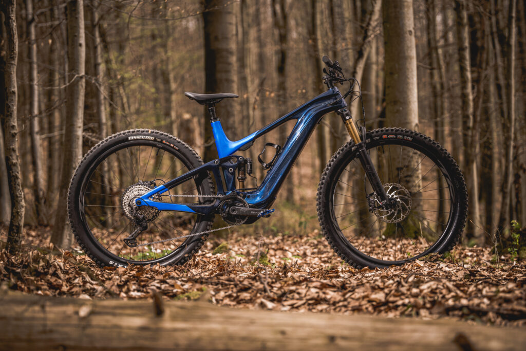

Sehr edel wirkt das Giant E-MTB mit seiner Metallic-Lackierung und den Blautönen.
# Sehr edel wirkt das Giant E-MTB mit seiner Metallic-Lackierung und den Blautönen.

Fazit: Giant Trance X Advanced E+ 0
Mit dem neuen Trance X Advanced E+ 0 ist Giant eine gute Weiterentwicklung seiner E-Trailbike-Serie geglückt. Beim Antrieb baut der neue SyncDrive Pro2 nun deutlich schlanker auf und schmiegt sich harmonischer in das Rahmendesign. Insgesamt gefällt mir die Optik richtig gut. Die metallic-blaue Rahmen-Lackierung sorgt zusätzlich für einen edlen Look.
In puncto Leistung liefert der SyncDrive Pro2 die gewohnte Kraftentfaltung, die sich durch ein früh und über einen breiten Trittfrequenz-Bereich anliegendes Drehmoment charakterisiert. Die dazu minimalistisch, aber deswegen nicht weniger funktionell gestaltete Controller-Einheit und die simple LED-Anzeige finde ich richtig gut gelungen. Einfach zu bedienen und praktisch abzulesen.
Das Fox-Fahrwerk mit der autonom regulierenden Druckstufenverstellung, die sich den Geländeeigenschaften und Fahrsituationen permanent anpasst, bietet einen gewissen Komfort. Als traditioneller E-Biker habe ich hier persönlich nur einen kleinen Mehrwert erkennen können. Dennoch bleibt festzuhalten, dass das Fahrwerk zuverlässig reguliert.
Insgesamt leistet sich das Trance X Advanced E+ 0 kaum Schwächen und es war mir über die Sommermonate ein zuverlässiger Begleiter bei den Ausfahrten in den Schwarzwald und den zahlreichen Trail-Rides.
