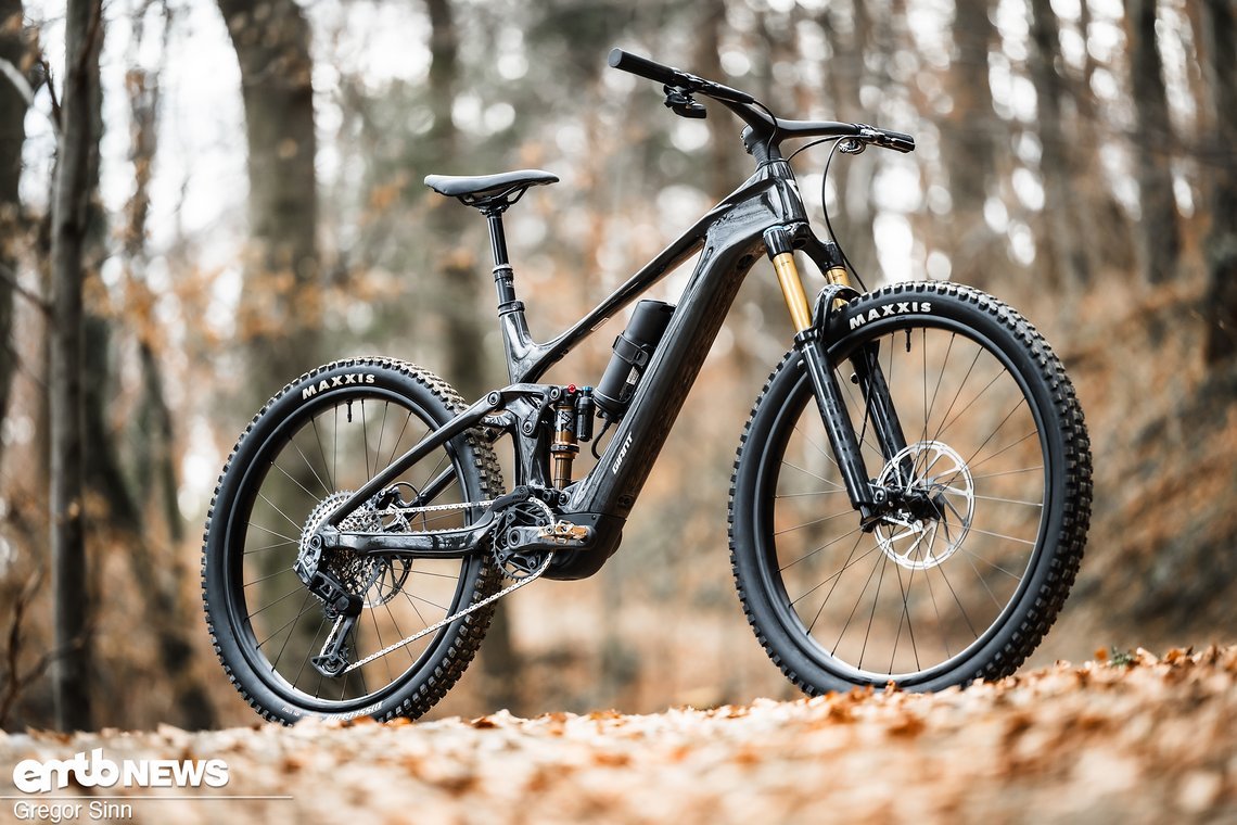

Wie übersichtlich wäre die Welt, wenn man alles in Kategorien stecken könnte – was ja auch reichlich versucht wird. E-Mountainbikes wie das mit dem passend sperrigen Namen ausgestattete Giant Trance X Advanced E+ Elite verweigern sich dem allerdings und gehen recht eigene Wege. Das taiwanesische Trail-Bike setzt nämlich auf den bekannten SyncDrive Pro 2 MG-Motor mit recht saftigen 85 Nm Drehmoment, kombiniert mit einer leichten 400-Wh-Batterie, und kommt so in der von uns getesteten Version 1 für 6.999 € genau auf die magische Gewichtszahl 20 kg. Dazu gibt’s den bekannten Maestro-Hinterbau mit 140 mm Federweg am Heck, kombiniert mit 150 mm an der Front und einer recht konservativen Trailbike-Geometrie. 200 Wh mehr Reichweite kann man sich in Form des EnergyPak Plus 200-Range-Extenders für 500 € dazukaufen – im Preis enthalten sind hingegen ein edles Fox-Fahrwerk, Carbon-Laufräder und ein optisch herausstechendes, einteiliges Carbon-Cockpit. Wir haben getestet, wie sich das Grenzgänger-Bike auf den Trails schlägt!

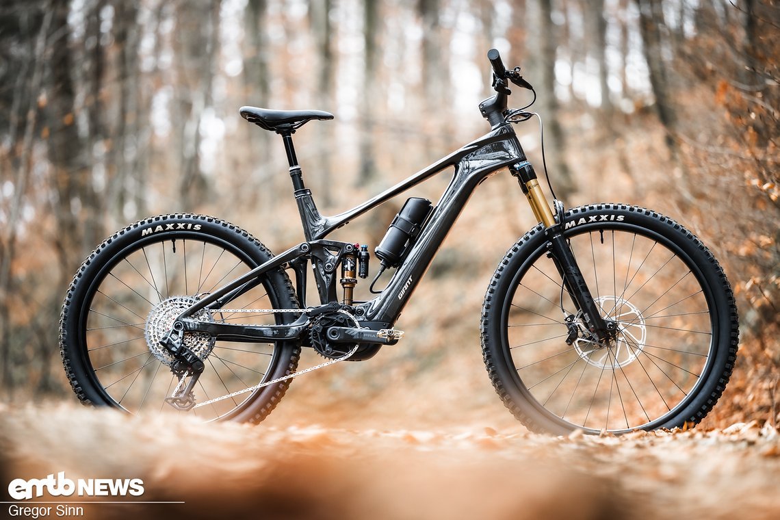

Das Giant Trance X Advanced E+ Elite 1 ist ein Grenzgänger zwischen Light- und Full-Support-E-Bike
# Das Giant Trance X Advanced E+ Elite 1 ist ein Grenzgänger zwischen Light- und Full-Support-E-Bike – Federweg: 150/140 mm | Gewicht: 20,0 kg | Preis: 6.999 € (UVP)

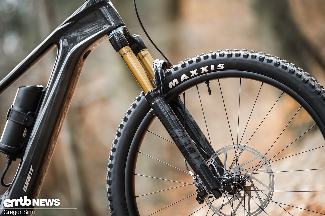

An der Front verrichtet eine Fox 36 Factory mit alter Grip2-Dämpfung un 150 mm Federweg ihren Dienst.

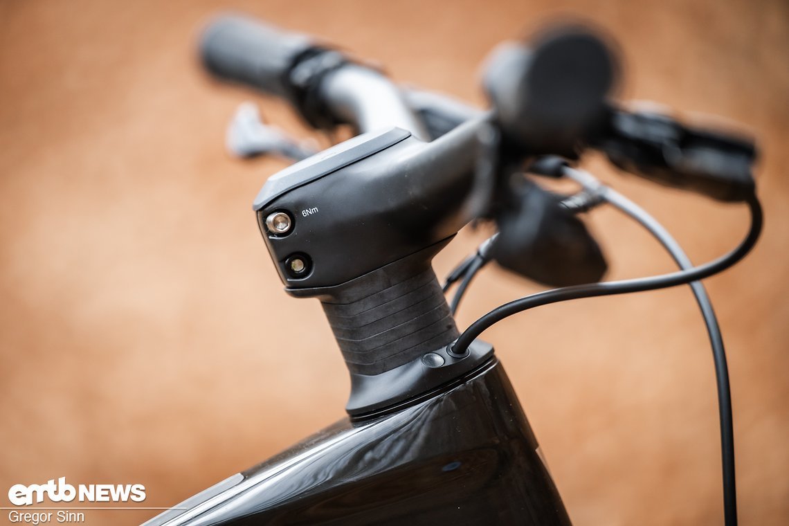

Sehr polarisierend wirkt das einteilige Carbon-Cockpit

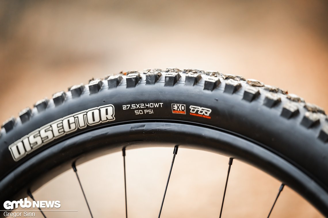

Die verbauten Reifen mit Exo-Karkasse sind ganz schön dünn und leicht

Es ist zugegebenermaßen nicht ganz einfach, in der Modellpalette von Giant durchzublicken, was unter anderem an so sanft über die Zunge rollenden Namen wie Giant Trance X Advanced E+ Elite 1 liegt. Man müsste auch noch beachten, dass es sich beim getesteten Modell um die zweite Version – V2 – handelt, denn auch die Anfang 2023 vorgestellte erste Version (Test Trance X Advanced E+ Elite 2023), die mit altem Fox Live Valve-Fahrwerk verfügbar war, wird noch auf der Website gelistet. Ein komplett anderes Rad wiederum ist das Giant Trance X Advanced E+ – das hat nämlich eine fette 800-Wh-Batterie, ist also ein klassisches Full Power-E-MTB.
Das getestete Trance X Advanced E+ Elite 1 hat einen Full-Power-Motor mit einem kleinen 400-Wh-Akku
# Das getestete Trance X Advanced E+ Elite 1 hat einen Full-Power-Motor mit einem kleinen 400-Wh-Akku – damit liegt unser Testmodell in Größe L bei genau 20 kg (ohne Pedale). Parallel dazu gibt's die Version ohne „Elite“ im Namen, die einen fetten 800-Wh-Akku bietet.
So kompliziert die Namensgebung und Einsortierung im Sortiment ist, so simpel verständlich präsentiert sich das Bike in Person: Giant-typisch gibt’s einen sanft geschwungenen, etwas voluminösen Carbon-Rahmen mit dem bekannten Maestro-Federungssystem. Dieses setzt auf einen einteiligen Hinterbau, der über zwei große Umlenkhebel mit dem Hauptrahmen verbunden ist und soll ein sanftes Ansprechverhalten mit guten Pedaliereigenschaften verbinden. Der Dämpfer ist senkrecht vor dem Sitzrohr untergebracht, was ausreichend Platz für eine Wasserflasche oder den genannten Range Extender im Rahmen lässt. Zwischen Hinterbau und oberem Umlenkhebel wurde zudem ein Flipchip untergebracht, über den sich die Geometrie justieren lässt.

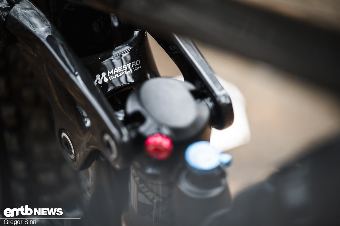

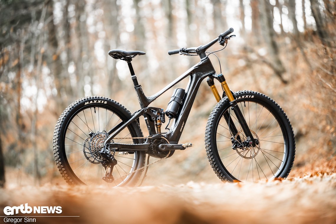

Wie bei allen High-End-Giant-Modellen kommt der bekannte Maestro-Hinterbau zum Einsatz.
# Wie bei allen High-End-Giant-Modellen kommt der bekannte Maestro-Hinterbau zum Einsatz. – Dieser setzt auf zwei kurze Umlenkhebel, die einen virtuellen Drehpunkt erzeugen.

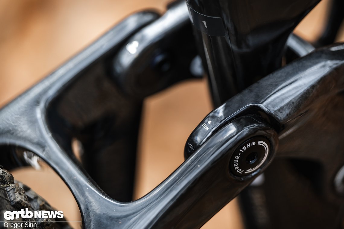

Am oberen Link befindet sich ein Flipchip, der ein flaches und steiles Geometrie-Setting erlaubt.
# Am oberen Link befindet sich ein Flipchip, der ein flaches und steiles Geometrie-Setting erlaubt.

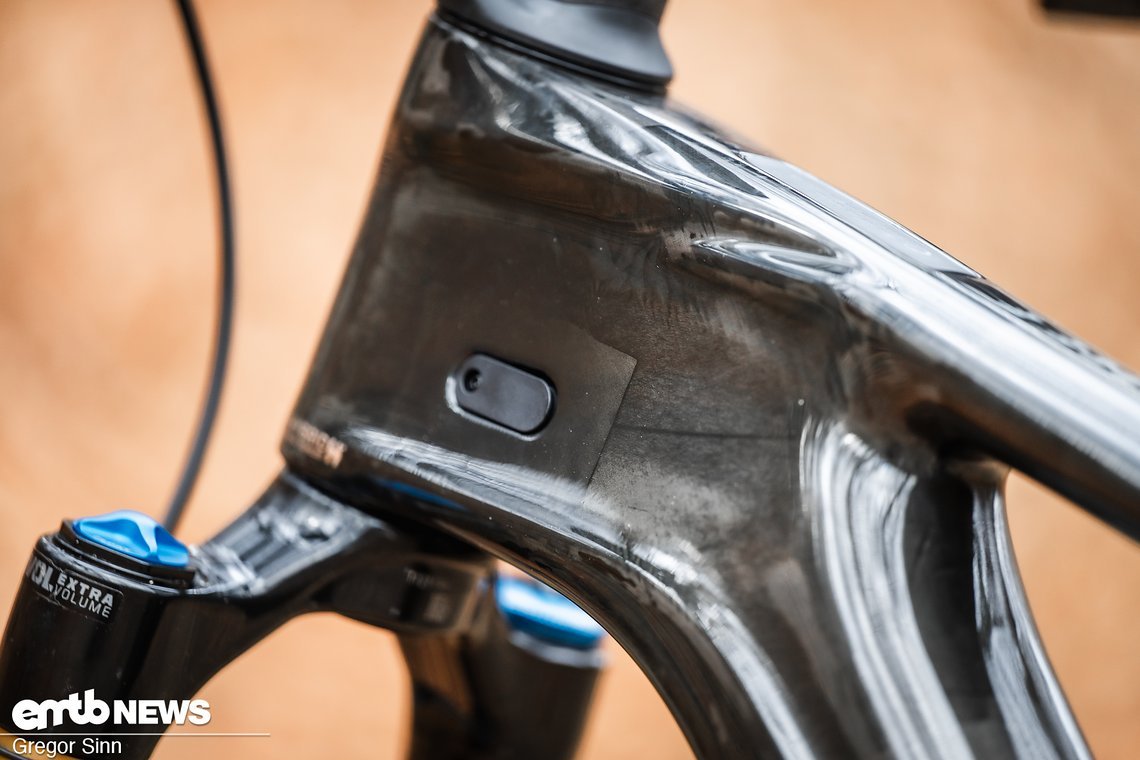

Die Kabel laufen an unserem Testbike in den Steuersatz, es ist allerdings auch ein einzelner Eingang für die Bremsleitung am Rahmen vorhanden. Zusammen mit dem einteiligen Carbon-Cockpit sorgt das Ganze an der Front für eine recht eigenwillige Optik und erleichtert jegliche Schraubertätigkeit nicht gerade.

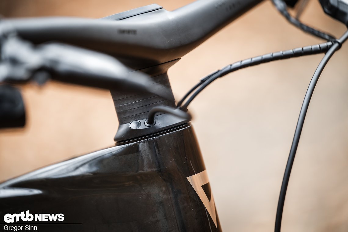

Die Kabel laufen durch den Steuersatz, was nicht übermäßig praktisch ist und meiner Meinung nach auch nicht sonderlich gut aussieht.
# Die Kabel laufen durch den Steuersatz, was nicht übermäßig praktisch ist und meiner Meinung nach auch nicht sonderlich gut aussieht.

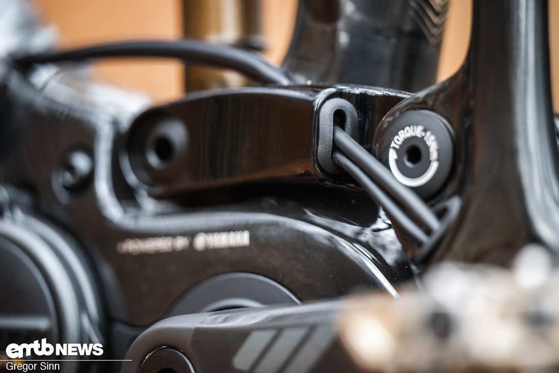

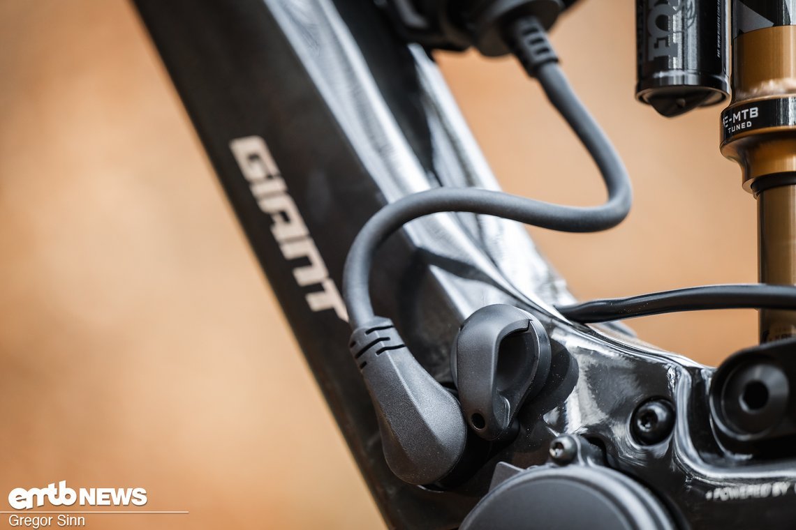

Im Bereich des Motors hat man sich einige Gedanken über die Kabeführung gemacht.
# Im Bereich des Motors hat man sich einige Gedanken über die Kabeführung gemacht.

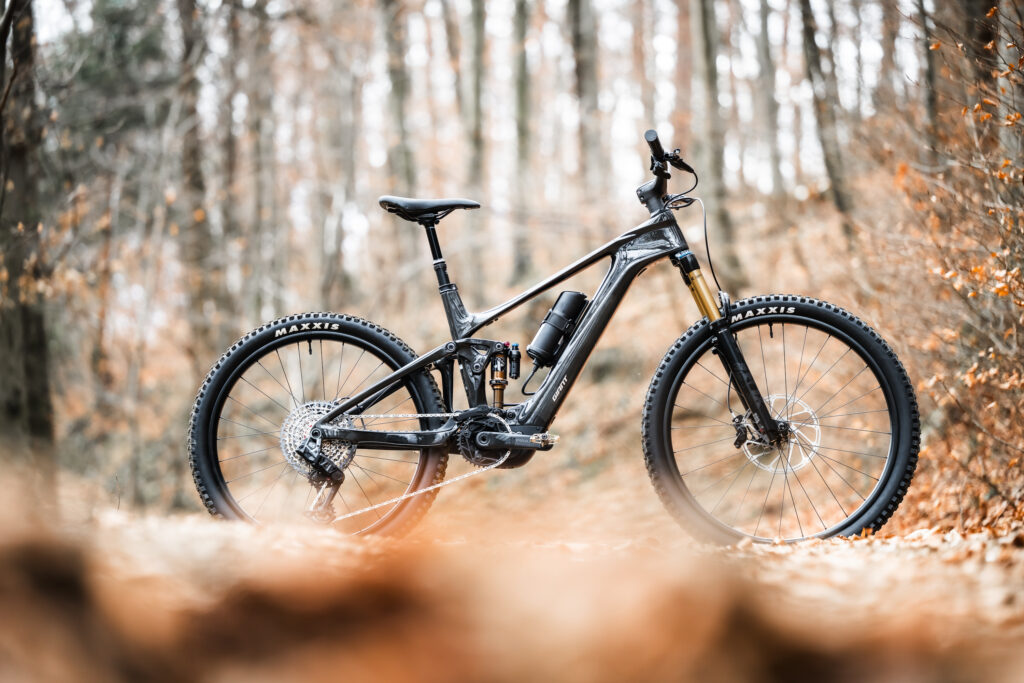

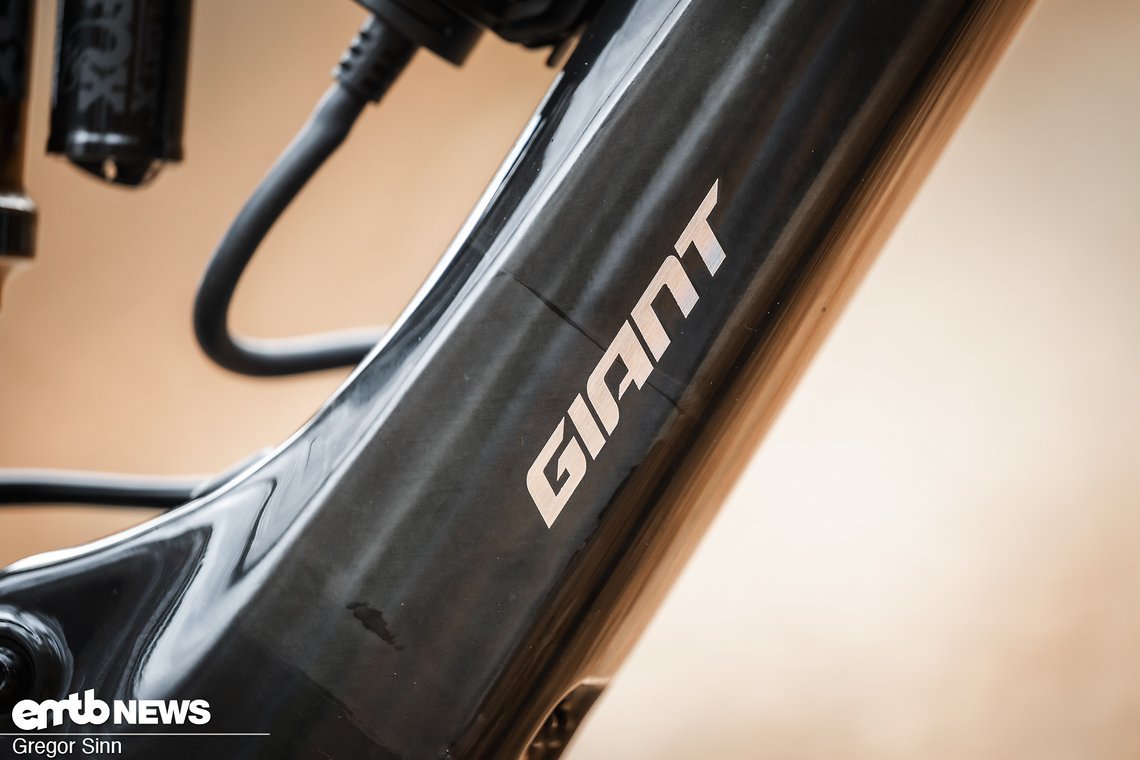

Der Raw-Carbon-Look kann im Sonnenlicht absolut überzeugen.
# Der Raw-Carbon-Look kann im Sonnenlicht absolut überzeugen.

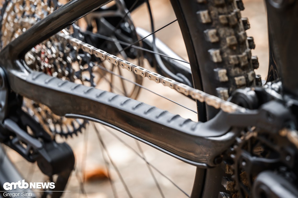

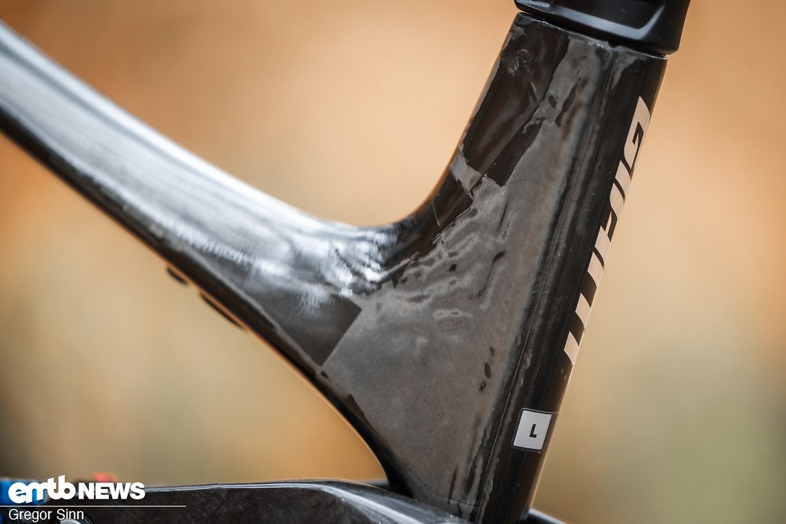

Die Kettenstrebe wird von einem dünnen, gewellten Überzug geschützt.
# Die Kettenstrebe wird von einem dünnen, gewellten Überzug geschützt.

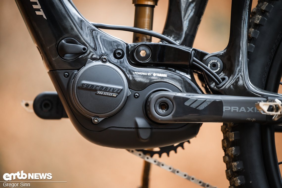

Motor & Akku

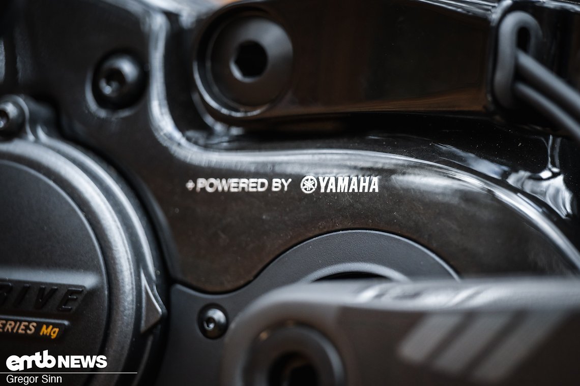

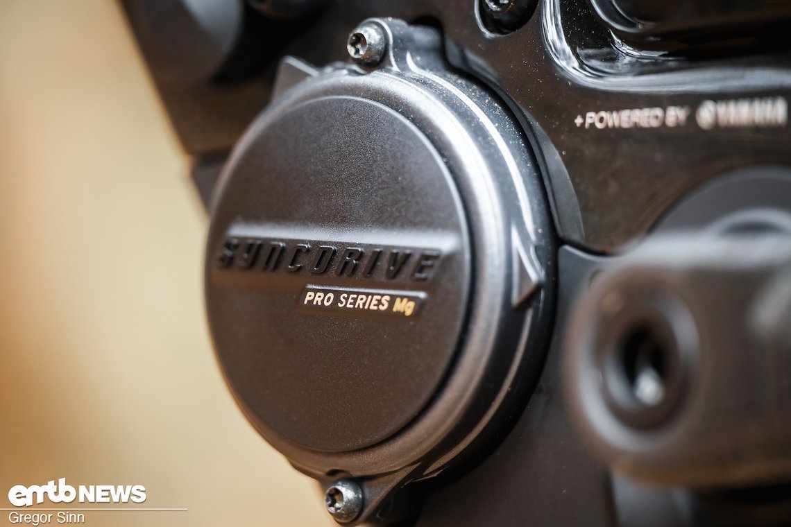

Beim Motor handelt es sich um den Giant-eigenen SyncDrive Pro2 MG, der mit Yamaha-Technologie entwickelt wurde. Dieser bietet 250 W Leistung bei kräftigen 85 Nm maximalem Drehmoment – kombiniert allerdings mit einer 400-Wh-Batterie, statt der üblichen 700–800 Wh. Ein richtiges Display sucht man vergeblich, stattdessen gibt es eine kleine LED-Anzeige oberhalb des An-/Aus-Schalters auf dem Oberrohr. Diese zeigt neben den Unterstützungsstufen den Akkustand über 5 LED-Leuchten an. Zwischen den verschiedenen Modi kann man mittels einer äußerst unauffälligen Lenkerfernbedienung wechseln.
  • Motor SyncDrive Pro2 MG powered by Yamaha
  • Akku-Kapazität 400 Wh
  • Leistung 250 W
  • Max. Drehmoment 85 Nm
  • Display Giant Ride Control Go
Angetrieben wird das Trance X E+ Elite von einem SyncDrive Pro2 MG-Motor mit 85 Nm.
# Angetrieben wird das Trance X E+ Elite von einem SyncDrive Pro2 MG-Motor mit 85 Nm.

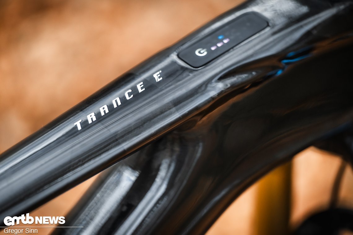

Ab Werk bietet das SyncDrive-Motorsystem 5 Unterstützungsmodi: Eco, Tour, Active, Sport und Power. Wie es sich für ein modernes E-Bike gehört, können diese über die hauseigene RideControl-App auf dem Handy justiert werden. So lassen sich für jeden Modus einzeln die Regler für Unterstützung (in % der eigenen Leistung), Drehmoment (in Nm) und Launch (von 1–7, wie aggressiv der Motor auf Input reagiert) justieren. Außerdem lässt sich hier die Helligkeit der LED-Leuchten anpassen, ein System-Check durchführen oder Daten über das Bike, etwa die gefahrenen Kilometer, abrufen.

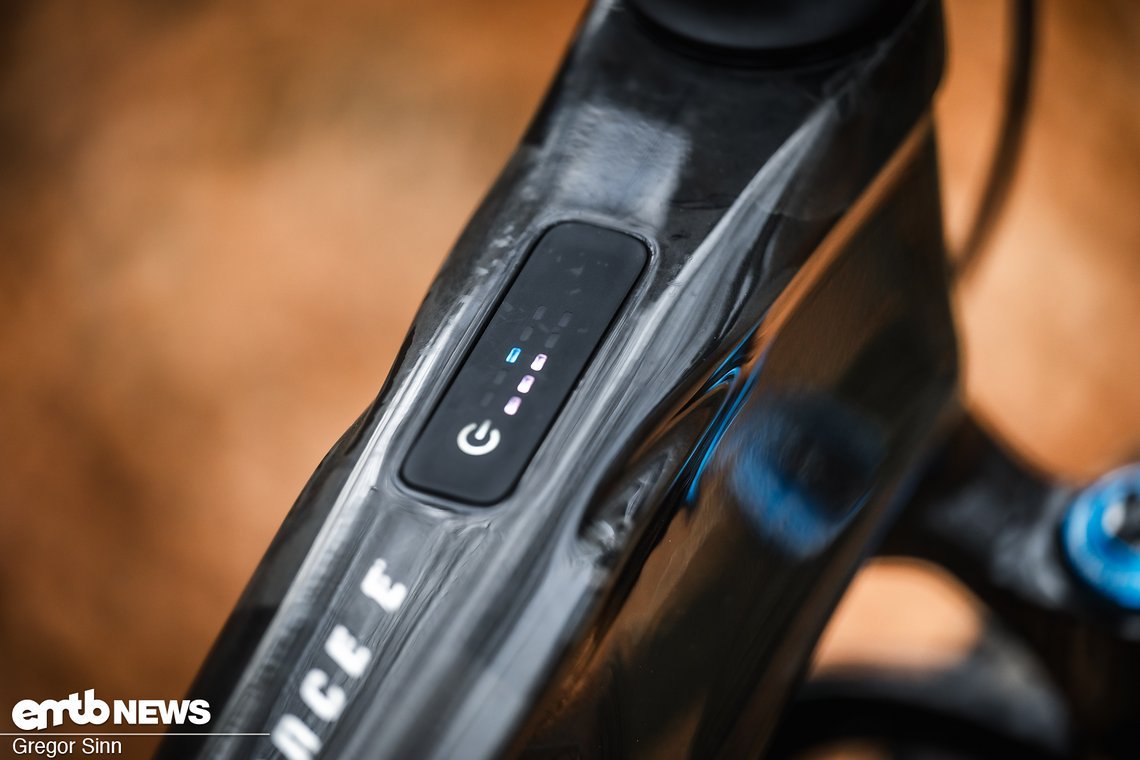

Es gibt kein Display, sondern nur eine LED-Anzeige auf dem Oberrohr
# Es gibt kein Display, sondern nur eine LED-Anzeige auf dem Oberrohr – Diese zeigt den Batterieladestand und die Unterstützungsstufe an.

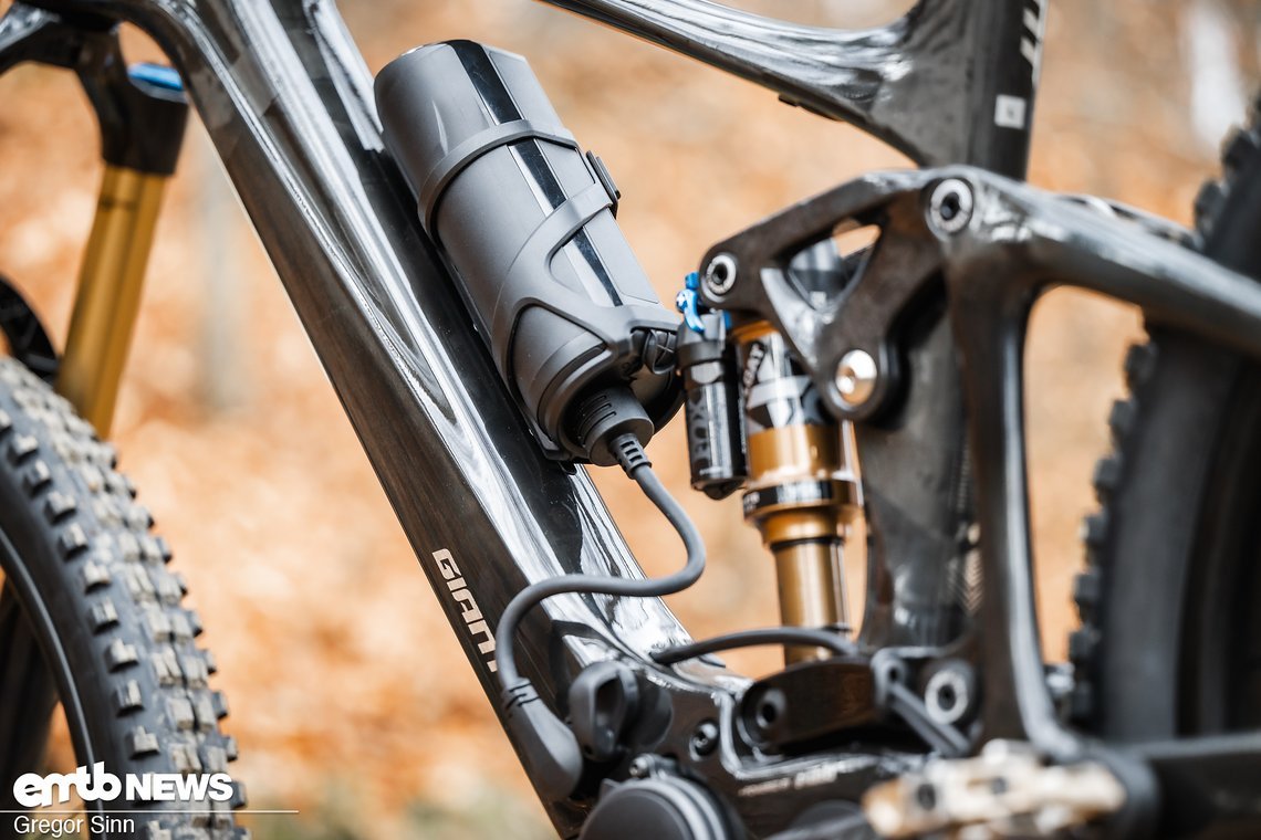

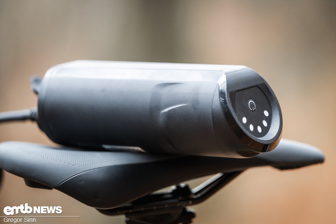

Etwas mehr Reichweite kann man sich über den Giant EnergyPak Plus 200 einkaufen – einen Range Extender mit 200 Wh zusätzlicher Kapazität. Dieser wird mit einem passenden Halter ausgeliefert – das sonstige Zubehör, wie etwa Kabel, muss man scheinbar separat erwerben. Der Range Extender hat eine eigene Batterie-Anzeige und wird erst angezapft, wenn die Haupt-Batterie fast leer ist. Ist die Haupt-Batterie bereits leer gefahren, wird auch der Range Extender mangels eigenem Batterie-Management nicht mehr funktionieren. Wer während der Fahrt eine genauere Anzeige benötigt, kann das Motorsystem mit einem Garmin koppeln, für das es praktischerweise eine Halterung am Carbon-Cockpit gibt.
Optional kann man einen Range Extender mit 200 Wh für ca. 500 € erwerben.
# Optional kann man einen Range Extender mit 200 Wh für ca. 500 € erwerben.

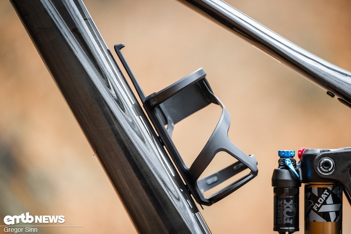

Dieser wird in einem eigenen Flaschenhalter untergebracht …
# Dieser wird in einem eigenen Flaschenhalter untergebracht …
… und über ein Kabel mit dem Hauptakku verbunden.
# … und über ein Kabel mit dem Hauptakku verbunden.
Damit der Range Extender nicht stark klappert, benötigt es ein weiteres Gummiband, das diesen festhält.
# Damit der Range Extender nicht stark klappert, benötigt es ein weiteres Gummiband, das diesen festhält. – Bei der Fahrt wird zunächst die Hauptbatterie fast leergesaugt, dann der Range Extender.

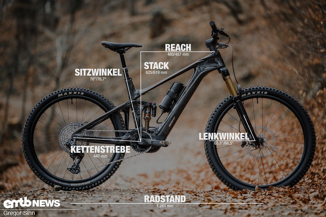

Das ist die Geometrie unseres Testbikes in Größe L.
# Das ist die Geometrie unseres Testbikes in Größe L.
# An der Front verrichtet eine Fox 36 Factory mit alter Grip2-Dämpfung un 150 mm Federweg ihren Dienst.

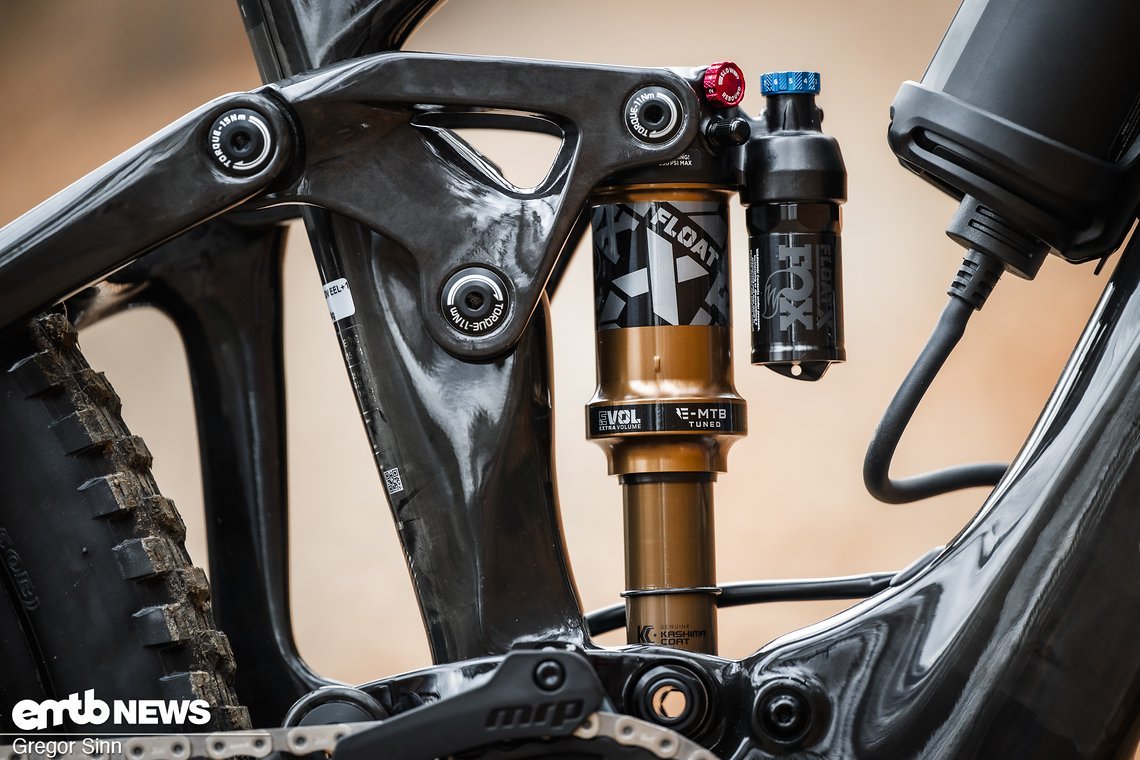

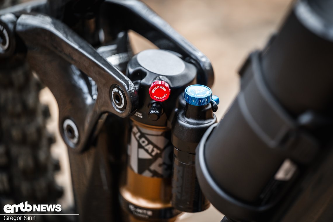

Die 140 mm am Heck werden von einem Fox Float X-Dämpfer in Factory-Ausführung verwaltet.
# Die 140 mm am Heck werden von einem Fox Float X-Dämpfer in Factory-Ausführung verwaltet.
Die Einstellknöpfe am Dämpfer sind sehr gut erreichbar.
# Die Einstellknöpfe am Dämpfer sind sehr gut erreichbar.

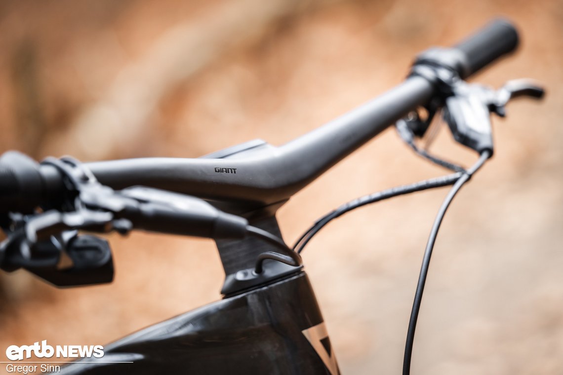

# Sehr polarisierend wirkt das einteilige Carbon-Cockpit – über mitgelieferte Adapter und Spacer lässt es sich im Winkel und der Vorbaulänge justieren.

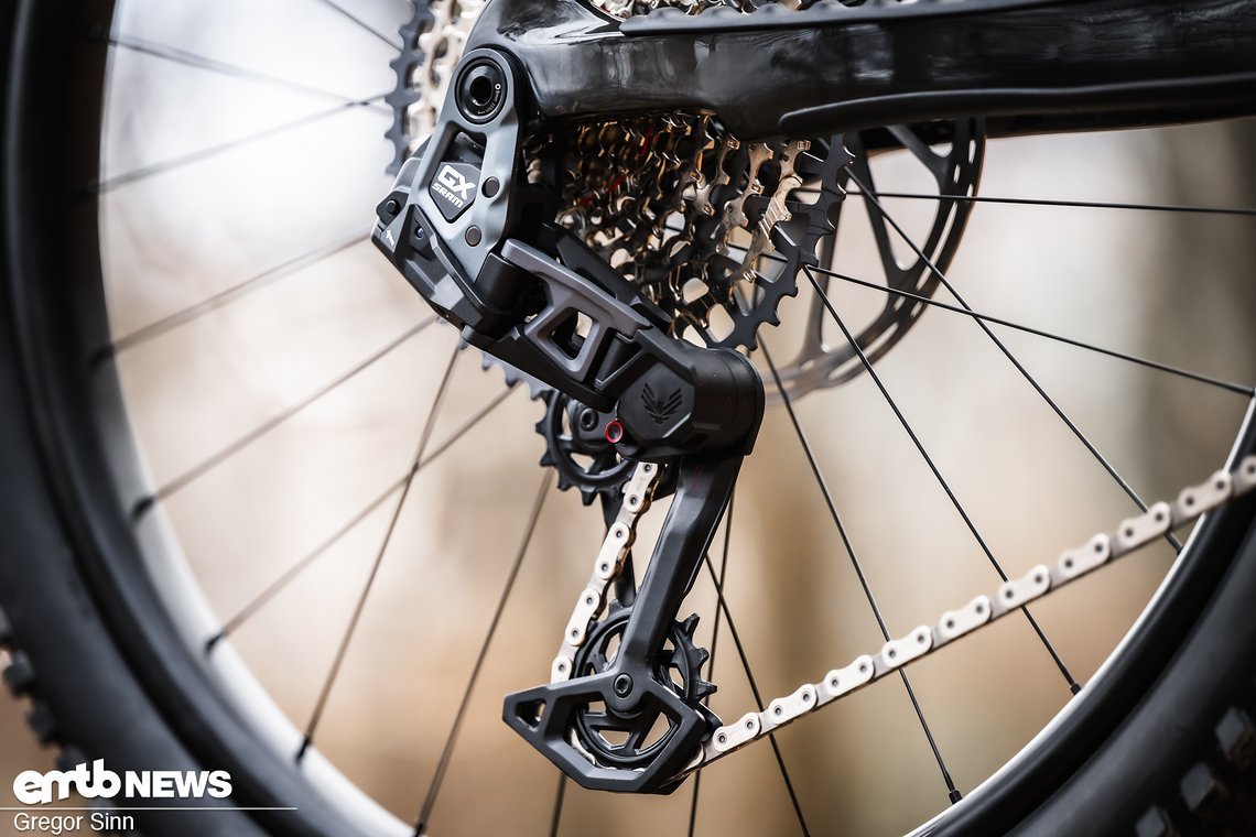

Geschaltet wird mit dem elektrischen SRAM GX Transmission-Schaltwerk
# Geschaltet wird mit dem elektrischen SRAM GX Transmission-Schaltwerk – dieses verfügt über eine eigene Batterie und ist nicht über ein Kabel mit der Hauptbatterie verbunden.

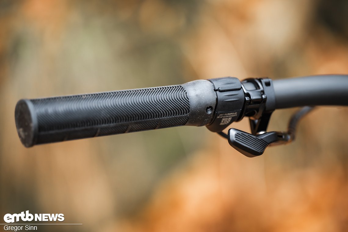

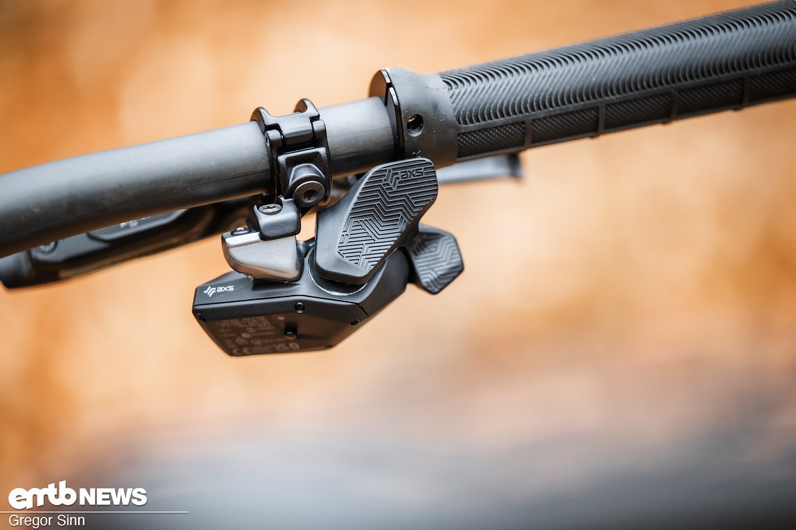

Am Lenker setzt Giant auf den meines Erachtens besten SRAM-Controller
# Am Lenker setzt Giant auf den meines Erachtens besten SRAM-Controller – es handelt sich um die ältere Version, allerdings mit neuerem Rocker.

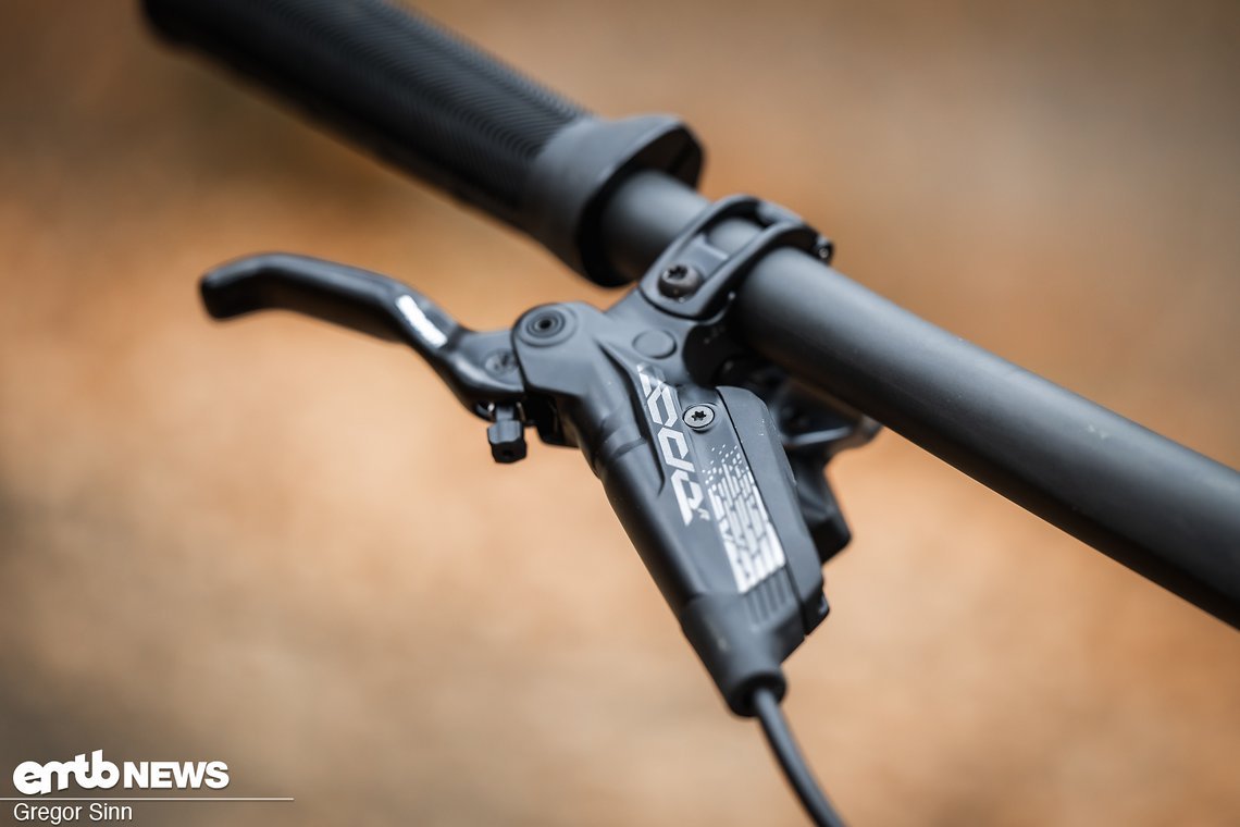

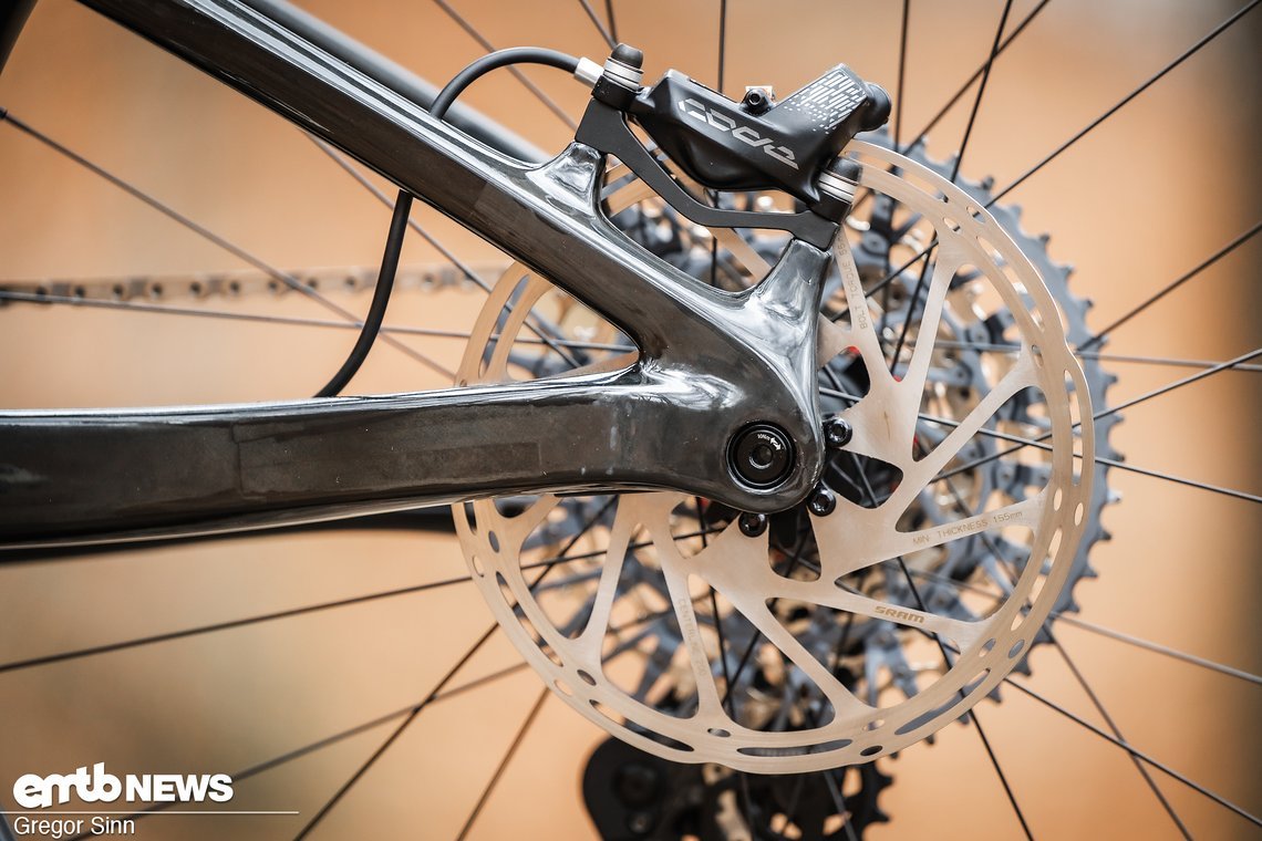

Gespart wurde eindeutig an der Bremsanlage …
# Gespart wurde eindeutig an der Bremsanlage …
… die SRAM Code R entspricht in Sachen Power und Verarbeitung nicht ganz modernen Standards.
# … die SRAM Code R entspricht in Sachen Power und Verarbeitung nicht ganz modernen Standards.

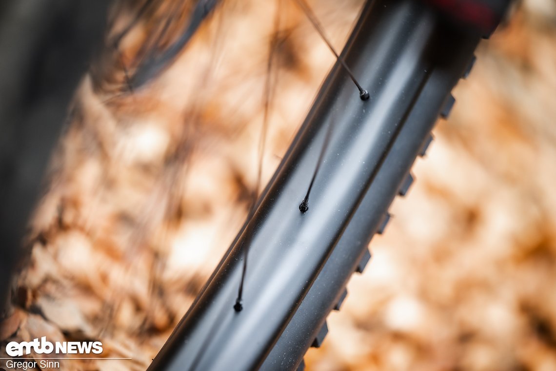

Dafür gibt's hochwertige Carbon-Laufräder aus hauseigener Fertigung mit E-Bike-spezifischen Naben.
# Dafür gibt's hochwertige Carbon-Laufräder aus hauseigener Fertigung mit E-Bike-spezifischen Naben.

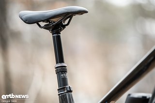

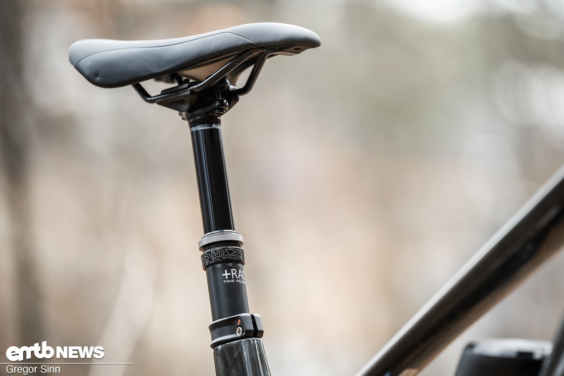

Die TranzX-Sattelstütze kann zwischen 170 und 200 mm Hub eingestellt werden.
# Die TranzX-Sattelstütze kann zwischen 170 und 200 mm Hub eingestellt werden.

  • Sattelstütze Die TranzX-Sattelstütze hakt, wenn sie belastet ist – das hat bei mir sogar in einem technischen Uphill zum (glimpflichen) Sturz geführt, da ich die Stütze nicht absenken konnte, solange ich drauf gesessen habe und mit den Füßen nicht auf den Boden kam. Man muss also erst leicht den Hintern anheben, dann den Hebel drücken und dann die Stütze absenken, was in der Hektik des Gefechts nicht immer klappt. Die Lenkerfernbedienung könnte auch etwas ergonomischer geformt sein.
  • Range Extender Der Full-Power-Motor ist durstig und der 200-Wh-Range-Extender ist ein sinnvolles Add-on, um die schnelle Feierabend-Runde erweitern zu können. Der eigens dafür entwickelte Halter ist allerdings recht locker, weshalb es ein großes Gummi-Band braucht, um den Range Extender sicher und klapperfrei zu halten. Das System ist in Ordnung, könnte aber durchdachter sein – zudem ist das Gummi im Test gerissen (*no pun intended). Außerdem lassen sich die interne Batterie und der Range Extender nicht gemeinsam laden – man muss also dran denken, das Kabel umzustecken, will man am nächsten Tag wieder los.
  • Reifenwahl Unser Testbike hat ohne Pedale exakt 20 kg gewogen, was natürlich sehr leicht für ein Full-Power-E-Bike ist. Um das zu erreichen, wurde aber nicht nur ein kleiner Akku verbaut, sondern auch dünne Maxxis Exo-Reifen. An einem Rad dieser Federwegs-Kategorie würden wir deutlich dickere und widerstandsfähigere Karkassen bevorzugen und haben die Reifen daher getauscht (hinten Maxxis Minion DHRII DD, vorne Specialized Hillbilly GridTrail).
  • Cockpit Giant hat sich große Mühe gegeben, das einteilige Cockpit einstellbar zu gestalten. Das funktioniert auch, ich habe bei dem Versuch, alle Einzelteile korrekt ausgerichtet einzusetzen, allerdings einige Knoten in den Hirnwindungen bekommen. Ein getrennter Vorbau und Lenker sind dann doch um einiges simpler und in der Regel weniger steif.
  • Hinterbau Dieser ist die wohl größte Stärke des Bikes: Der Maestro-Hinterbau war auch ohne Setup-Hinweise sehr leicht abzustimmen und fühlte sich nach deutlich mehr als 140 mm Federweg an. Chapeau, Giant!
Das einteilige Carbon-Cockpit ist ziemlich steif
# Das einteilige Carbon-Cockpit ist ziemlich steif – Winkel und Vorbaulänge lassen sich über spezielle Spacer anpassen. Das System ist im Vergleich zu einem normalen Lenker und Vorbau allerdings ganz schön kompliziert.
# Die verbauten Reifen mit Exo-Karkasse sind ganz schön dünn und leicht – wer das Bike artgerecht bewegen möchte, sollte eine dickere Karkasse verbauen.

Halber Akku bei voller Power – ja, das geht! Wer flexibel bleiben möchte, erwirbt allerdings den Range Extender dazu. Abgesehen davon kann das Giant Trance X Advanced E+ Elite 1 vor allem durch seinen bewährten und smoothen Maestro-Hinterbau als fähiger Allrounder auf abwechslungsreichen Trails punkten. Ein etwas flacherer Lenkwinkel und ein nachgiebigeres Cockpit mit stärkeren Bremsen würden dem ansonsten exzellenten Rad allerdings gut zu Gesicht stehen.

Mit dem Trance X Advanced E+ Elite 1 hat Giant ein sehr interessantes E-Bike in petto
# Mit dem Trance X Advanced E+ Elite 1 hat Giant ein sehr interessantes E-Bike in petto – wer sich nicht zwischen Light- und Full-Support entscheiden kann, könnte hier genau richtig liegen.
