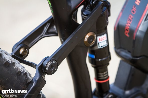

Beim Rahmen handelt es sich um ein relativ simples Design, basierend auf einem klassischen Viergelenk-Hinterbau. Die Kugellager und alle beweglichen Teile waren während der Dauer unseres Tests sehr zuverlässig und gaben keine störenden Geräusche von sich. Auch die Lackierung wurde durch den täglichen Gebraucht nicht über die Gebühr in Mitleidenschaft gezogen – nach einer gründlichen Reinigung könnte man das E-Bike beinahe wieder in den Showroom stellen. Die Verbindung zwischen Motor und Rahmen kann oft anfällig für nerviges Knarzen sein, zeigte sich am Ghost jedoch unproblematisch. Wir konnten allerdings feststellen, dass es ziemlich schwer ist, ein Brems- oder Schaltkabel neu zu verlegen, ohne den Motor aus seiner Halterung abzusenken. Der Wechsel benötigt also fortgeschrittene Werkstatt-Kenntnisse – dafür sieht der Rahmen sehr aufgeräumt und schick aus.
Die Kugellager im Rahmen wurden nicht geöffnet oder gewartet, sind jedoch immer noch lautlos und weisen kein Spiel auf.
# Die Kugellager im Rahmen wurden nicht geöffnet oder gewartet, sind jedoch immer noch lautlos und weisen kein Spiel auf.
Zudem haben sie sich nicht gelockert.
# Zudem haben sie sich nicht gelockert.

Der Dämpfer verfügt über ein Lockout, das bei uns jedoch nicht wirklich zum Einsatz kam, da wir das an einem E-Bike eher unnötig finden. In technischen Uphills kann es sogar von Nachteil sein, da das Heck weniger Grip generiert und eher durchrutscht. Der Sinn eines Gabel-Lockouts verbirgt sich uns sogar vollkommen. Das Dämpfersetting zeigte sich als sehr zuverlässig und schnell einstellbar: Im Prinzip haben wir den Sag zu Anfang auf 25 % eingestellt und den Dämpfer seitdem nicht mehr angefasst. Das liegt sicherlich auch am Werkstune des Dämpfers, der genau richtig zu sein scheint. Erwartungsgemäß zeigen die Dämpferbuchsen bisher keinen nennenswerten Verschleiß oder gar Spiel.
Der Dämpfer fühlt sich immer noch smooth und progressiv an. Aktuell ist die Sensibilität noch gegeben – wir würden jedoch gerne bald einen Service daran vornehmen.
# Der Dämpfer fühlt sich immer noch smooth und progressiv an. Aktuell ist die Sensibilität noch gegeben – wir würden jedoch gerne bald einen Service daran vornehmen.

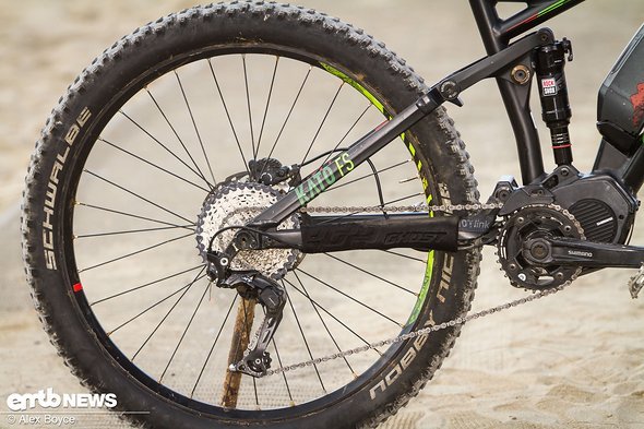

Die Kassette hat bereits bessere Zeiten erlebt. Im 1. und 2. Gang springt die Kette teilweise über und gibt Geräusche von sich.
# Die Kassette hat bereits bessere Zeiten erlebt. Im 1. und 2. Gang springt die Kette teilweise über und gibt Geräusche von sich.
Das Kettenblatt weist wenig Verschleiß auf und führt die Kette sicher.
# Das Kettenblatt weist wenig Verschleiß auf und führt die Kette sicher.

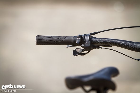

Die Sattelstütze, Griffe und vielen anderen Kleinteile am Ghost Hybride Kato FS 6 AL funktionieren gut. Lediglich zwischen Lenker und Vorbau hat sich aufgrund der anhaltenden staubigen Bedingungen ein Knarzen eingestellt. Das ist jedoch relativ normal und lässt sich durch Auseinandernehmen und Reinigen schnell beseitigen. Der hier vorkommenden feine Mikrostaub setzt sich oft in alle möglichen Verbindungsstellen und erhöht den Verschleiß mechanischer Teile. Dass das Rad unter diesen Bedingungen nur selten gereinigt wird, verstärkt den Effekt weiter – es benötigt hier keinen Schlamm, um ein Rad zu verschleißen.
Die Fernbedienung für den Motor funktioniert noch hervorragend und ist robust – nach einem Crash mussten wir einen Magnet wieder ankleben, seitdem läuft alles einwandfrei.
# Die Fernbedienung für den Motor funktioniert noch hervorragend und ist robust – nach einem Crash mussten wir einen Magnet wieder ankleben, seitdem läuft alles einwandfrei.

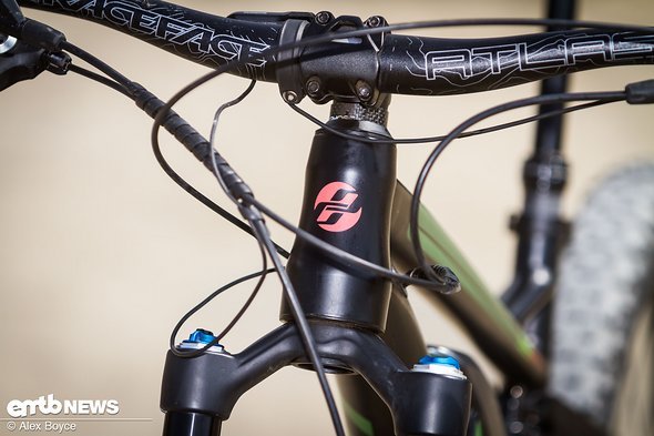

Alle Kabel sind noch ordentlich und funktionstüchtig – am Rahmen gibt es keine Anzeichen von Schleifspuren durch Kabel.
# Alle Kabel sind noch ordentlich und funktionstüchtig – am Rahmen gibt es keine Anzeichen von Schleifspuren durch Kabel.
