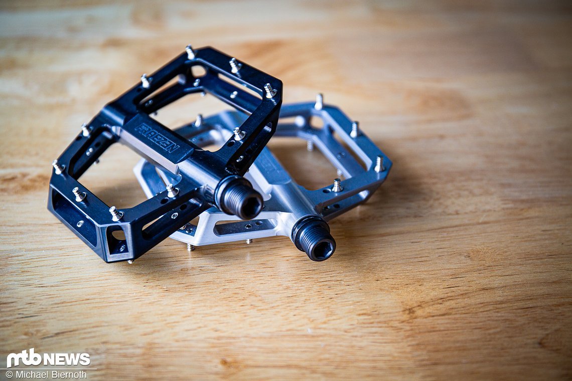

Fraezen ist sicherlich nicht allen hier ein Begriff, wir gehen davon aus, dass sich das bald ändert. Der kleine Hersteller ist im Bereich Bikeporn-Teile angesiedelt und will mit seinen Pedalen, um die es hier geht, neue Maßstäbe setzen. Das Flatpedal hört auf den Namen Fußraste, ist Made in Allgäu und kostet 299 €. Die konkave Plattform wird durch 10 Pins je Seite geziert und soll dank der Verwendung unterschiedlicher Pin-Längen eine stärkere Konkavität erhalten. Die Fußraste ist in zwei Farben und zwei Größen erhältlich.
  • Pin-Anzahl 10 je Seite
  • Farben Schwarz / Silber
  • Verfügbarkeit ab sofort
  • Gewicht 420 g inklusive Pins
  • www.fraezen.de
  • Preis (UVP) 299 €
FRAEZEN Fußraste – erhältlich in den zwei Farben schwarz und silber

Die Montage der Pins
Die FRAEZEN Fußraste Pedale

Das erste Mal kam ich mit Fraezen auf der Eurobike 2024 in Kontakt. Ich bin über die Messe geschlendert und habe geschaut, was es Neues gibt. Da grinst mich von einem winzigen Stand Robert von Fraezen an. Im Schlepptau Oskar Flake, ein Nachwuchstalent im Enduro-Racing und Teamfahrer bei Fraezen. Wir haben uns über die Produkte unterhalten und kamen schließlich irgendwann bei der Fußraste an. 300 Tacken für nen Satz Pedale? WTF? Robert kam ins Erzählen. Wir haben uns über Materialkosten, Stundensätze an CNC-Fräsmaschinen, Lagerungen, Dichtungen, Flächenpressung, Haltbarkeit und all solche Themen unterhalten und es war eine Wonne. Robert ist ne coole Socke, die nebenbei noch richtig Plan von dem hat, was er da fabriziert. Robert hat großes vor: Die Fußraste soll nicht weniger sein als dein letztes Flatpedal. Gehen wir ins Detail.

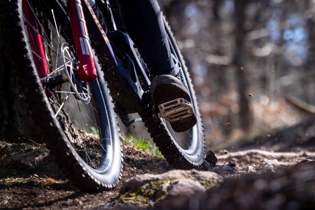

Ich habe den großen Luxus, neben den mitgelieferten Pins (4 mm, 5 mm) auch die 7 mm langen Nagel Max Pins erhalten zu haben. Es hat schon die Runde gemacht, dass die 7 mm langen Piekser brutalen Grip liefern sollen und so war ich sehr gespannt, wie sich die Fußrasten auf dem Trail schlagen. Rein optisch sehen die Fußrasten mit den Nagel Max Pins richtig fies aus und man bekommt fast Mitleid mit den Schuhen. Das fiese Antlitz der Fraezen Flatpedale ist keine Drohgebärde, sondern purer Ernst. Bereits im Uphill wird klar, dass der Grip komplett next Level ist. Denn wenn man stehen bleiben will, hat man das Gefühl, als wollten die Pins die Schuhe nicht so recht loslassen. Das Ganze ist natürlich nach wie vor weit entfernt vom Gefühl, eingeklickt zu sein.
Mitch – der eigentlich Clickpedale fährt, konnte bei den Fußrasten nicht widerstehen und wollte mit testen.
# Mitch – der eigentlich Clickpedale fährt, konnte bei den Fußrasten nicht widerstehen und wollte mit testen.
Im Downhill wird man mit schlicht unglaublichem Grip auf den Pedalen belohnt. Egal, was kommt und wie hart es knallt: Die Füße stehen da, wo sie am Trail-Einstieg abgestellt wurden. Wenn die Füße nach einer Foot-Out-Aktion mal nicht mehr da stehen, wo sie sollen, muss man den Fuß auch wirklich anheben, um ihn versetzen zu können. Wem das zu viel ist, montiert einfach die kürzeren Pins und die Welt ist in Ordnung. Mit denen hat man immer noch massig Grip und tut sich leichter damit, die Stellung des Fußes zu korrigieren.

Auch wenn die Räder mal den Boden verlassen – die Fußrasten halten euch am Rad fest
# Auch wenn die Räder mal den Boden verlassen – die Fußrasten halten euch am Rad fest
