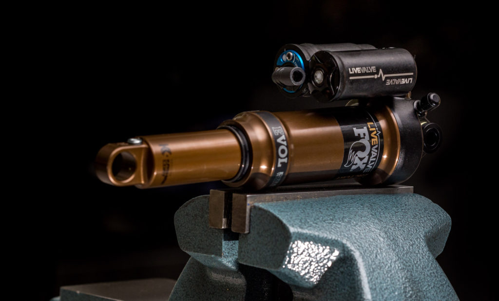

In der Dämpfungs-Einheit sitzt ein Verriegelungs-Elektromagnet
# In der Dämpfungs-Einheit sitzt ein Verriegelungs-Elektromagnet – Das praktische daran: es muss nicht konstant Spannung anliegen, damit er in einem Modus bleibt.
Durch einen kleinen elektrischen Impuls wird dieser ausgelöst.
# Durch einen kleinen elektrischen Impuls wird dieser ausgelöst. – Daraufhin öffnet bzw. schließt er den Ölfluss und sorgt dafür, dass mehr bzw. weniger gedämpft wird.
Die Spule sitzt im zweiten Ausgleichsbehälter.
# Die Spule sitzt im zweiten Ausgleichsbehälter. – Nebenan sitzt ein klassischer Ausgleichsbehälter, in dem ein Trennkolben sitzt.

Im zweiten Kreislauf sitzt ein Verriegelungs-Elektromagnet, welcher einen Ölflusskanal über angelegte Spannung öffnen oder schließen kann. Durch die Verwendung eines solchen Magneten ist es nicht notwendig, permanent Spannung am Bauteil anliegen zu haben, damit es in einer der zwei Stellungen bleibt. Ein kleiner Impuls reicht aus, um den Ölfluss zu unterbrechen oder wiederherzustellen. Durch dieses System verringert man den Stromverbrauch, was der Akku-Lebensdauer zuträglich ist.
Chefentwickler Everett an der Schnittzeichnung
# Chefentwickler Everett an der Schnittzeichnung – Er erklärt wie sich der Solenoid (Zylinderspule) im Dämpfer bewegt und dadurch Ölkreisläufe entweder öffnet oder verschließt.
Ein zweiter Zylinder neben dem Ausgleichsbehälter
# Ein zweiter Zylinder neben dem Ausgleichsbehälter – Ziel war es den Dämpfer von den Abmessungen nicht zu groß zu gestalten, um Bike-Herstellern möglichst viel Spielraum zu bieten.
