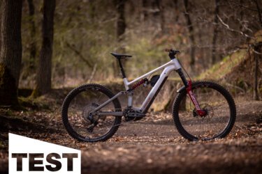

Für das Modelljahr 2023 bekommt das Focus SAM² ein Update auf das Bosch Smart System spendiert. Hierfür entwickelte die Stuttgarter Marke einen komplett neuen Aluminium-Rahmen und stattet das E-MTB mit einem überarbeiteten F.O.L.D.-Hinterbau aus. Der große Akku mit bis zu 725 Wh ist möglichst tief im Rahmen montiert, um das Handling zu optimieren. Das E-Enduro bietet satte 180/170 mm Federweg und steht – wie auch schon der Vorgänger Focus SAM² 2021 – auf 29″-Laufrädern. Die Geometrie ist weiter auf maximalen Spaß in der Abfahrt ausgelegt und erneut ein wenig flacher und länger geworden.
Neben den großen Neuerungen finden sich außerdem viele interessante Detaillösungen am Bike, die vom massiven Skidplate über das C.I.S.-Cockpit bis hin zur Zubehörtasche im Rahmendreieck reichen.
Das neue Focus SAM² 2023 nach dem ersten Einsatz auf dem Hometrail
# Das neue Focus SAM² 2023 nach dem ersten Einsatz auf dem Hometrail

Was ist am Focus SAM² 2023 neu?
✅ langer Radstand und abfahrtsorientierte Geometrie mit niedriger Überstandshöhe
✅ steiler Sitzwinkel, der spezifisch auf die Rahmengrößen angepasst ist
✅ kürzeres Sitzrohr mit mehr Einschubtiefe für die Sattelstütze
✅ F.O.L.D.-Hinterbau mit reduzierter Anzahl an Gelenkteilen für weniger Gewicht
✅ Hinterbau-Kinematik auf Stahlfederdämpfer und harte Abfahrten angepasst
✅ tief im Unterrohr platzierte 750-Wh-Batterie für niedrigen Schwerpunkt
✅ über Steuersatzkappen anpassbarer Lenkwinkel
✅ C.I.S. (Cockpit Integration Solution): aufgeräumtes Cockpit dank Führung der Züge durch Vorbau und Steuersatz
✅ Zubehörtasche zur Montage im Winkel von Ober- und Unterrohr im Lieferumfang

Geometrie
Die Geometrie des Focus SAM² 2023 fällt, wie bereits erwähnt, aggressiv und abfahrtsorientiert aus. Das zeigt sich bereits am flachen Lenkwinkel des 29″-E-Bikes, der, je nach Einstellung der Steuersatzkappen, bei 63,5° oder 64,5° liegt. Auch der Reach fällt mit 495 mm in Rahmengröße L eher lang aus und zeigt, dass das E-Enduro auf Laufruhe und Spaß in hartem Gelände ausgelegt ist. Die Kettenstreben liegen mit 450 mm Länge in einem ausgewogenen Bereich. Die Tretlagerabsenkung liegt bei 20 mm.
Hervorzuheben ist die geringe Überstandshöhe von 799 mm (bzw. 803 mm in Rahmengröße S). In Verbindung mit dem kurzen Sattelrohr von nur 440 mm in Rahmengröße L bleibt so sehr viel Bewegungsfreiheit auf dem Rad. Außerdem haben Fahrende, die sich mehr Laufruhe wünschen, die Möglichkeit, zur nächstgrößeren Rahmengröße zu greifen, ohne sich Sorgen um einen nicht weit genug absenkbaren Sattel machen zu müssen. Focus hat zudem auf eine hohe Einstecktiefe bei den Sattelstützen geachtet, sodass man Modelle mit sehr viel Hub verbauen kann.
Wusstet ihr eigentlich, dass ihr im Geometrics – unserer Datenbank für Fahrrad-Geometrien – viele aktuelle E-Bikes miteinander vergleichen und auf den ersten Blick die Unterschiede sehen könnt? Probiert’s mal aus!
Gemessene Überstandshöhe: 799 mm (Rahmengröße L)
Gewicht: 26,6 kg (Rahmengröße L)

Focus SAM² 6.9 im ersten Test
Schon beim ersten Platznehmen auf dem Focus SAM² 2023 fühlt man sich dank der komfortablen Sitzposition und dem relativ steilen Sitzwinkel wohl und bringt ordentlich Druck auf’s Pedal. Das E-Enduro klettert dank des kraftvollen Bosch-Motors richtig schnell. Bei Bedarf greift man ohne schlechtes Gewissen auch mal zum Turbo-Modus, denn der 750-Wh-Akku bietet für die meisten Trail-Abenteuer mehr als genug Reichweite. Auch in anspruchsvollem Gelände kommt man dank der 29″-Laufräder und der griffigen Reifen gut vorwärts – und dank der nicht zu extremen Tretlagerabsenkung limitieren auch Pedalaufsetzer erst eher spät den technischen Singletrail-Uphill. Werden die Kehren sehr eng, wird das Gezirkel aufgrund des flachen Lenkwinkels und des hohen Gewichts allerdings schnell zum Kraftakt.
Die wahre Stärke des Focus SAM² liegt natürlich im Downhill. Das potente E-Enduro läuft auf harten und schnellen Abfahrten richtig zur Höchstform auf. Das Fahrwerk spricht sehr sensibel an und bietet reichlich Reserven. Dabei fühlt es sich eher plüschig an, jedoch nicht zu sehr, und gibt eher wenig Feedback vom Untergrund, bietet in Anliegern und Sprüngen aber einen guten Gegenhalt. Große Drops und anspruchsvolle Steinfelder verlieren auf dem SAM² ihren Schrecken und auch auf Jumptrails fühlt sich das E-MTB wohl. Aufgrund der geringen Überstandshöhe und des tiefen Schwerpunkts fühlt sich das Focus trotz der eher auf Laufruhe ausgelegten Geometrie erstaunlich agil und handlich an. Bei schnellen Richtungswechseln und dynamischen Fahrmanövern wie Bunny Hops oder Hinterradversetzern lässt sich das hohe Gewicht von 26,6 kg aber nicht verbergen. Hier braucht es dynamischen Körpereinsatz und viel Kraft.
Auf Sprüngen und in harten Passagen fühlt sich SAM² richtig wohl
# Auf Sprüngen und in harten Passagen fühlt sich SAM² richtig wohl – lediglich verspielte Fahrmanöver brauchen etwas Nachdruck.
Auf flacheren und verspielteren Trails profitiert man ebenfalls vom kraftvollen Bosch-Motor, mit dem man mit ordentlich Zug aus Kurven herausbeschleunigt. Gerade auf flowigen Trails, auf denen man gerne mal mit dem Gelände spielt, macht sich das Gewicht aber natürlich bemerkbar. Es ist nicht so, dass man mit dem SAM² hier keinen Spaß hätte, jedoch muss man eben die nötige Kraft mitbringen, den Boliden so zu bewegen wie gewünscht. Das ist bei einem E-Enduro in dieser Federwegsklasse und mit dieser Akkukapazität aber auch keine Überraschung.
Abschließend bleibt zu sagen, dass das Focus SAM² 2023 sehr hochwertig verarbeitet wirkt und der stabil wirkende Alu-Rahmen sich im Testzeitraum keine Schwächen leistete. Auch Details wie die stabile Skidplate und die Möglichkeit, eine Zubehörtasche und eine Trinkflasche im Rahmendreieck unterzubringen, überzeugen. Einzig die Gummi-Abdeckung an der Ladebuchse wird dem hochwertigen Gesamteindruck nicht ganz gerecht.
In Anliegern punktet das Fahrwerk mit einem guten Gegenhalt.
# In Anliegern punktet das Fahrwerk mit einem guten Gegenhalt.
Lediglich schnelle Richtungswechsel ...
# Lediglich schnelle Richtungswechsel ...
... brauchen etwas Nachdruck.
# ... brauchen etwas Nachdruck.
Wer ein E-Enduro mit massig Reserven und gewaltiger Reichweite sucht, sollte sich das Focus SAM² 2023 genauer anschauen.
