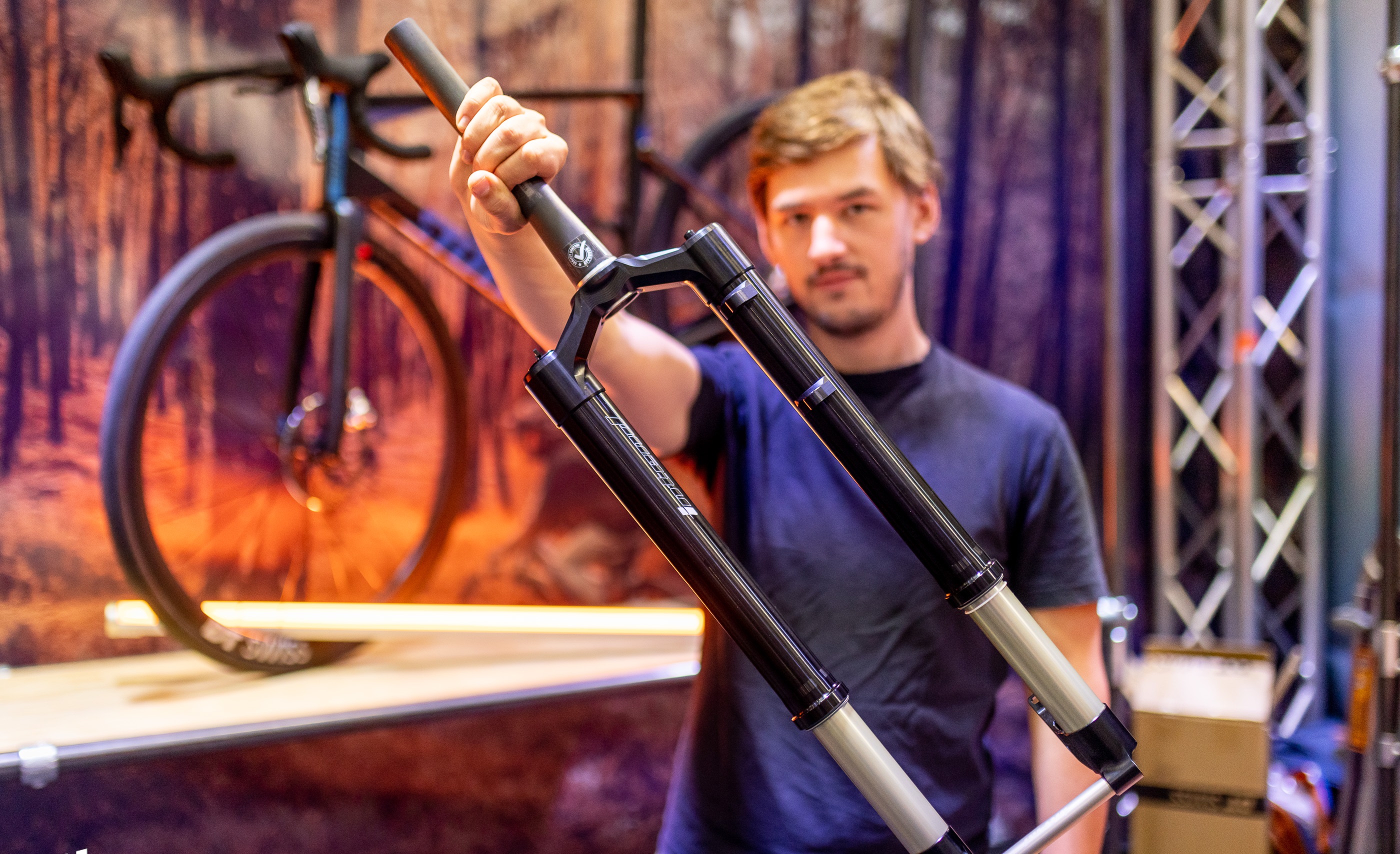

Auf der Innenseite der Gleitbuchsen befinden sich kleine Aussparungen, in denen sich Öl sammeln kann
Ein Blick ins komplexe Innenleben:
Neu ist die zusätzliche Klemmung auf der Vorderseite der Boost-Schraubachse
An der Außenseite der Buchsen hat EXT zusätzlich jeweils drei längliche Aussparungen angebracht

Die erste Neuerung der EXT Era V2 ist das überarbeitete Casting. Die im Thixomolding-Verfahren hergestellten Tauchrohre bestehen aus einer Magnesium-Legierung und wurden hinsichtlich der auftretenden Belastungen optimiert. Dadurch soll das Casting laut EXT leichter sein, wenngleich die Italiener angeben, dass sich das Gesamtgewicht der Gabel im Vergleich zur V1 nicht verändert hat. Bei den Standrohren setzt EXT nach wie vor auf einen Durchmesser von 36 mm. Bis zu 170 mm Federweg bietet die EXT Era V2.
Ein Blick ins komplexe Innenleben: – die linke Seite beheimatet die Feder, bei der EXT auf eine Kombination aus gleich drei Luftkammern und einer Stahlfeder am unteren Ende setzt. Die Dämpfungseinheit auf der rechten Seite mit separat verstellbarer LSC, HSC und HSR hat sich nicht grundlegend verändert, soll aber in Details verbessert worden sein.
# Ein Blick ins komplexe Innenleben: – die linke Seite beheimatet die Feder, bei der EXT auf eine Kombination aus gleich drei Luftkammern und einer Stahlfeder am unteren Ende setzt. Die Dämpfungseinheit auf der rechten Seite mit separat verstellbarer LSC, HSC und HSR hat sich nicht grundlegend verändert, soll aber in Details verbessert worden sein.
Am unteren Ende des Castings befindet sich außerdem nun ein überarbeitetes Achssystem. Bisher kam hier eine reguläre 15 x 110 mm Boost-Schraubachse zum Einsatz. Neuerdings wird die Achse auf der rechten Seite mit einer zusätzlichen Schraube geklemmt. Durch dieses System, das man beispielsweise auch von neueren Fox-Federgabeln kennt, sollen sich die Tauchrohre weniger verziehen. Hieraus soll ein besseres Ansprechverhalten der Gabel resultieren.
Neu ist die zusätzliche Klemmung auf der Vorderseite der Boost-Schraubachse – das überarbeitete Floating Axle-Design soll für ein besseres Ansprechverhalten sorgen, indem die Tauchrohre unter weniger Zwang stehen.
# Neu ist die zusätzliche Klemmung auf der Vorderseite der Boost-Schraubachse – das überarbeitete Floating Axle-Design soll für ein besseres Ansprechverhalten sorgen, indem die Tauchrohre unter weniger Zwang stehen.
Alle weiteren Änderungen der EXT Era V2 im Vergleich zur V1 beziehen sich aufs durchaus komplexe Innenleben. Zur Erinnerung: Bei der Dämpfung verwendet EXT eine Monotube-Kartusche, bei der sich High Speed-Compression, Low Speed-Compression und der Low Speed-Rebound extern verstellen lassen. Noch eine Spur komplexer geht es bei der Federung zur Sache. Diese besteht nach wie vor aus gleich drei Luftkammern in Kombination mit einer Stahlfeder. Insbesondere im letzten Federwegsbereich soll das HS3 Hybrid-System nun noch besser ansprechen. EXT macht keine Angaben darüber, wie das erreicht wurde.
Für eine verbesserte Schmierung unter Last soll das neue RLP-System sorgen. Das Kürzel steht für Radial Lubrification Pocket System. Hier verwendet EXT spezielle DU-Gleitbuchsen mit kleinen Aussparungen auf der Innenseite. In diesen Aussparungen soll sich beim Durchfedern etwas Öl sammeln, was die Schmierung unter Last zusätzlich verbessern soll. Auch auf der Außenseite der Buchsen befinden sich Aussparungen, die ebenfalls die Schmierung und damit die Langlebigkeit der Gabel verbessern.
Auf der Innenseite der Gleitbuchsen befinden sich kleine Aussparungen, in denen sich Öl sammeln kann – was die Schmierung der Gabel optimieren soll.
# Auf der Innenseite der Gleitbuchsen befinden sich kleine Aussparungen, in denen sich Öl sammeln kann – was die Schmierung der Gabel optimieren soll.
An der Außenseite der Buchsen hat EXT zusätzlich jeweils drei längliche Aussparungen angebracht – durch diese soll der Pumpschmier-Effekt maximiert werden.
# An der Außenseite der Buchsen hat EXT zusätzlich jeweils drei längliche Aussparungen angebracht – durch diese soll der Pumpschmier-Effekt maximiert werden.
Die letzte Neuerung befindet sich auf der inneren Oberseite der kleineren der beiden Positiv-Luftkammern. Diese hat sich unter bestimmten Umständen beim Ausfedern der Gabel als Geräuschquelle herausgestellt. Um dies zu minimieren, verwendet EXT jetzt einen kleinen Gummi-Bumper in Kombination mit einer Titan-Platte. Dadurch sollen nervige Geräusche der Vergangenheit angehören.
