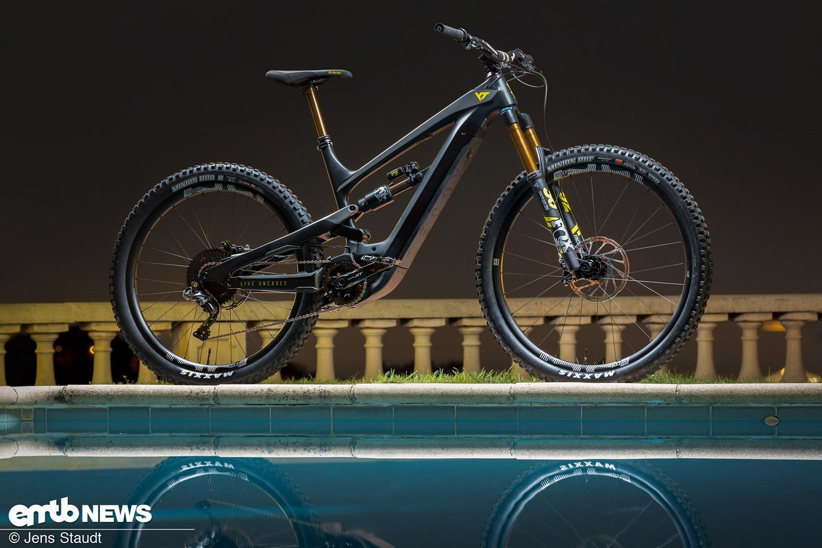

Ist es eine Ente oder ein E-Bike?

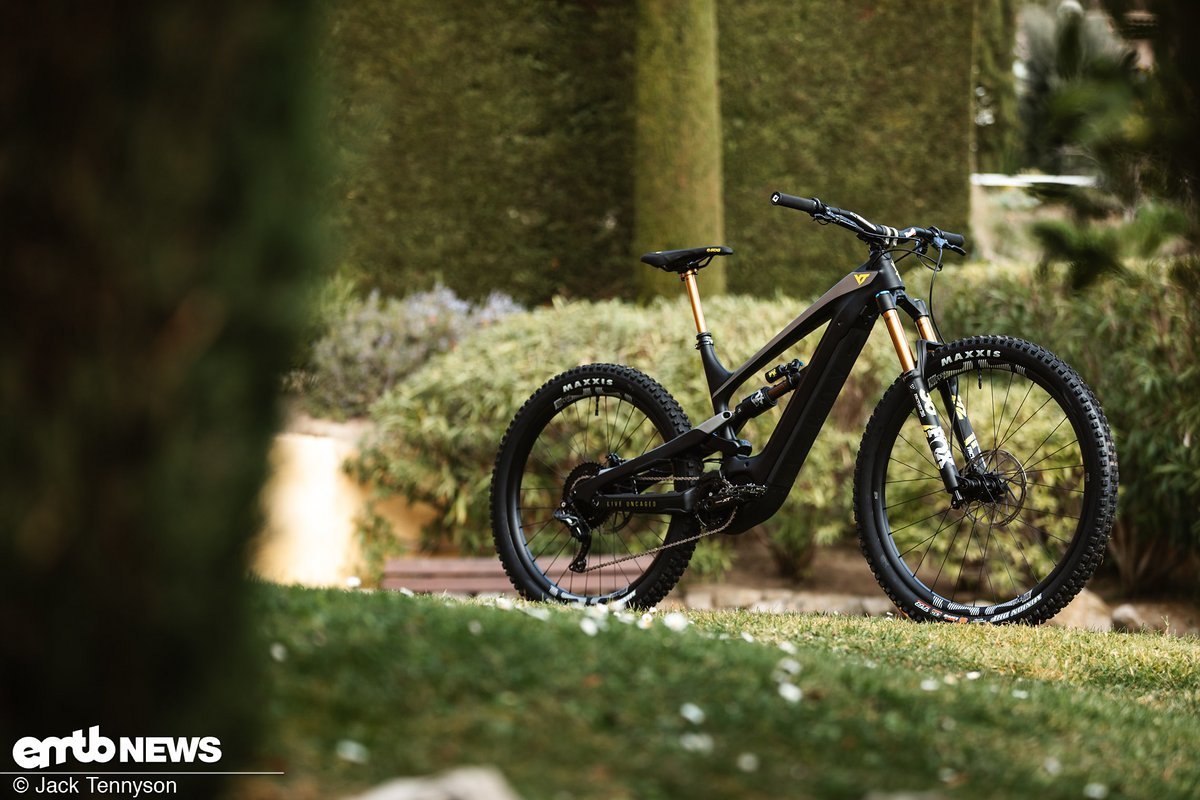

YT bleibt seinem Ausstattungsmuster auch am E-Bike treu. Das Topmodell geizt nicht mit güldenen Fox Factory-Anbauteilen – selbstverständlich E-spezifisch und bis zur Sattelstütze. Der Antrieb kommt von Shimano und e*thirteen, verlangsamt wird mit SRAM Code RSC-Bremsen. Gemixte Laufradgrößen aus Carbon stammen ebenfalls von e*thirteen mit 35 mm Plusweite am Heck und 31 mm Widetrail an der Front. Bei den Reifen vertraut YT auf die Expertise von Maxxis. Vorne kommt ein 29 x 2,5″ Minion DHF zum Einsatz, hinten ist ein Minion DHR II in der 27,5-Plusdimension 2,8″ verbaut. Spannend dabei: Hinten nutzt YT die neue Maxxis-Karkasse EXO+, die sich zwischen EXO und DoubleDown platziert und eine höhere Pannensicherheit gewährleisten soll.
# Ist es eine Ente oder ein E-Bike? – Im schwarzen Gewand wohl eher ein Raubvogel in Tarnklamotten.

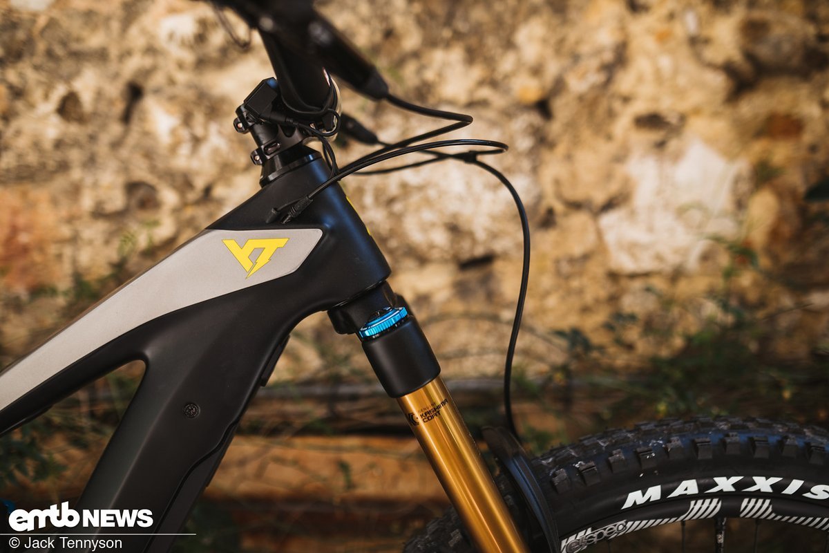

Markenzeichen Steuerrohr
# Markenzeichen Steuerrohr – Durch die komplette Modellpalette zieht sich das YT-Steuerrohr. Ein Erkennungsmerkmal vergleichbar mit der Autoindustrie.

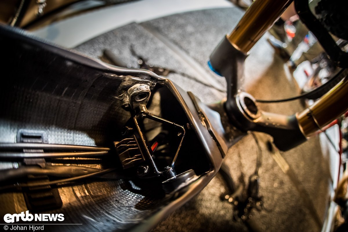

YT Custom-Akku
# YT Custom-Akku – 540 Wh stellt er aktuell zur Verfügung. Der 700er ist in Arbeit und sollte im Spätsommer verfügbar sein.

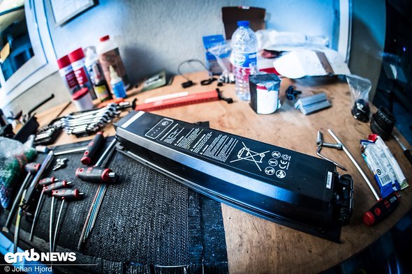

Einfach raus
# Einfach raus – Zwei Schrauben sichern den Akku im Unterrohr. Der Ausbau funktioniert schnell und unproblematisch. Eine Mitnahme eines zweiten Akkus im Rucksack ist also möglich.

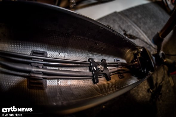

Kabelbaum
# Kabelbaum – Alle Züge verlaufen bequem oberhalb des Akkus. Spezielle Kanäle gewährleisten, dass immer alles dort rauskommt wo es soll.
Gesichert
# Gesichert – Um den Akku vor Verschränkungen im Rahmen zu schützen ist er unten mit einer gedämpften Aufhängung versehen. Oben gleitet die Sicherungsschraube in ein Langloch.

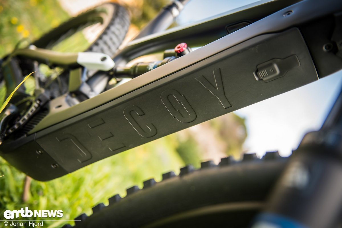

Shimano E8000 in Carbonummantelung
# Shimano E8000 in Carbonummantelung – Die Skidplate schützt den Motor und gleichzeitig verdeckt sie ihn.

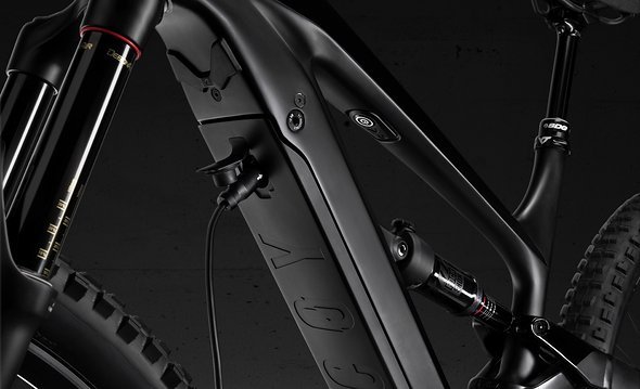

Laden am Bike ist auch möglich
# Laden am Bike ist auch möglich – Wer den Akku nicht zum Laden ausbauen möchte muss das nicht.
