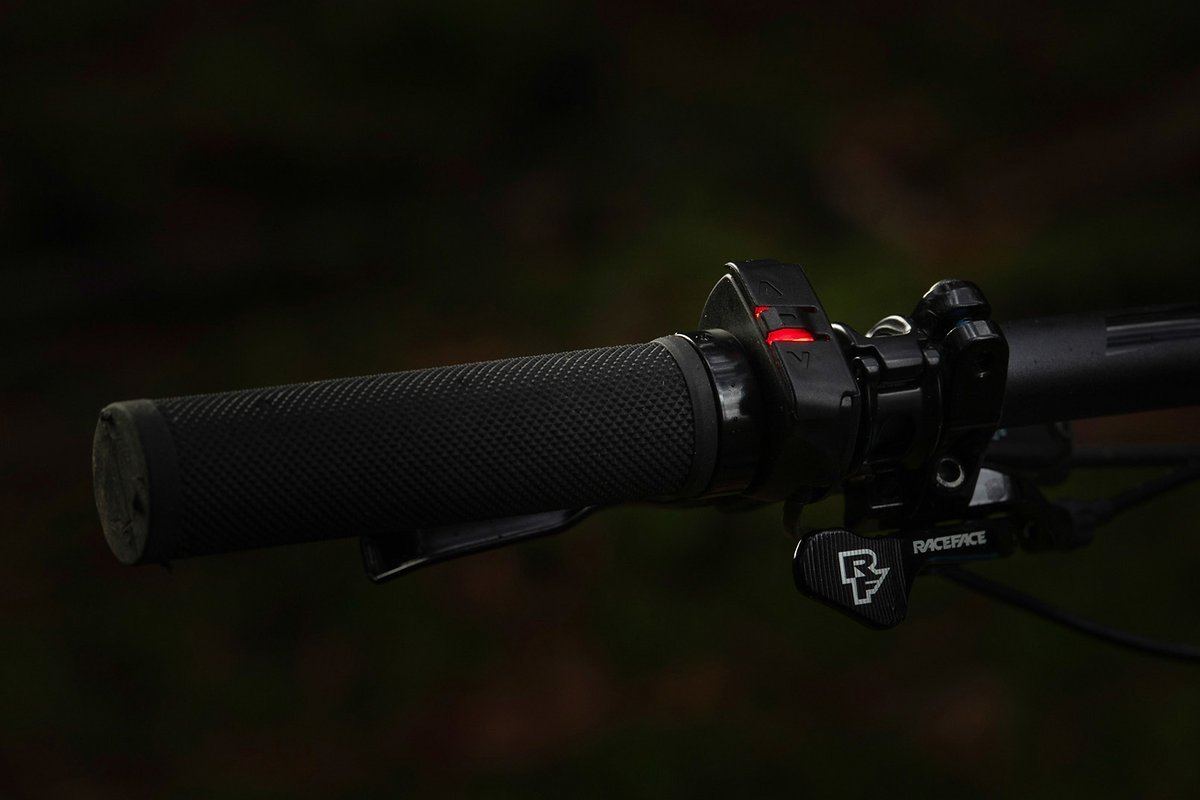

Der flüsterleise, bürstenlose Drei-Phasen-Motor schiebt homogen und kraftvoll an und lässt sich auch über 25 km/h sehr gut beschleunigen und pedalieren. Der integrierte Drehmomentsensor sorgt für ein sehr natürliches Fahrerlebnis. Wenn man ein Pedal im Stand belastet, spürt man allerdings, wie der Motor schon anschieben will – das ist etwas „unrund“ und stört mitunter ein wenig. Die Unterstützungsstufen können mit der iWoc TRIO-Remote-Einheit bequem mit dem Daumen gewechselt werden. Durch farbige LEDs wird der Akkuzustand und der Unterstützungsmodus angezeigt. Eine Walk-Funktion bietet dieses System auch.
