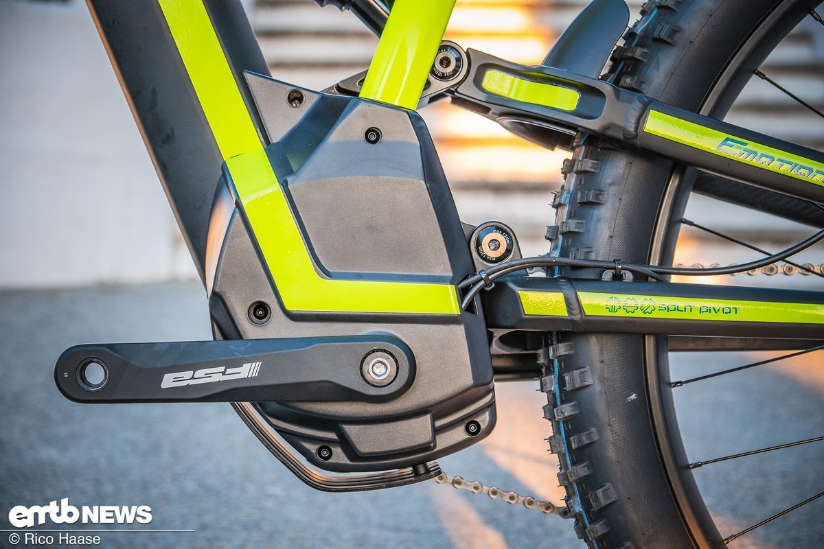

Im BH Atom-X Lynx 6 arbeitet ein Brose Drive-S
# Im BH Atom-X Lynx 6 arbeitet ein Brose Drive-S – der vertikal verbaut wurde und mit einem Aluminium-Skidplate geschützt wird
Homogen und sehr smooth in der Leistungsentfaltung
Welche drei Worte beschreiben den Borse Drive-S am treffendsten? Homogen. Natürlich. Leise. Genau damit würden wir den Brose Drive-S der im BH Atom-X Lynx 6 Pro werkelt beschreiben. Homogen in der Freigabe der Motorleistung weiß dieses System den User niemals zu überfordern und fühlt sich beim Fahren sehr natürlich an. Kein Mofa-Feeling wie es bei anderen Herstellern mitunter der Fall ist. Wer bereits verschiedene Motoren gefahren ist, der weiß die Stille des Brose Drive-S sehr zu schätzen. The sweet Sound of silence – sorry Leute, aber genau diese Worte treffen ins Schwarze. Die Unterstützungspower ist für einen sportlichen Fahrer mehr als ausreichend, könnte aber bei einem untrainierten ein bisschen zu wenig sein.

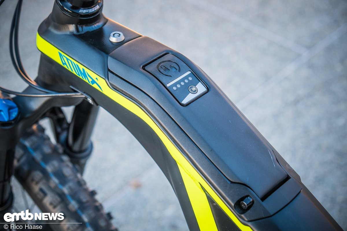

Auf dem Oberrohr sitzt eine Klappe und der Verriegelungsmechanismus für den Akku
# Auf dem Oberrohr sitzt eine Klappe und der Verriegelungsmechanismus für den Akku – die mit dem mitgeliefertem Armband oder dem Schlüssel geöffnet werden kann
Besonderer Clou am BH Atom-X Lynx 6 Pro ist der leistungsstarke große Akku, der mit 700 Wh punkten kann. Bei einer sparsamen Fahrweise und perfekten Bedingungen (Wind, Reifendruck, Topography der Strecke, etc.) sollten hier Reichweiten von um die 100 Kilometer möglich sein. Der Akku wurde von BH-Bikes entwickelt und hat ein, im Vergleich zur Kapazität, sehr geringes Einbauvolumen und liegt hiermit weit vor einem Shimano- oder Bosch-Akku. Wer den Akku als Ersatzakku erwerben möchte, der muss allerdings tief in die Tasche greifen, denn mit 949 € ist dieser kein Schnapper, wie wir salopp mal sagen würden.

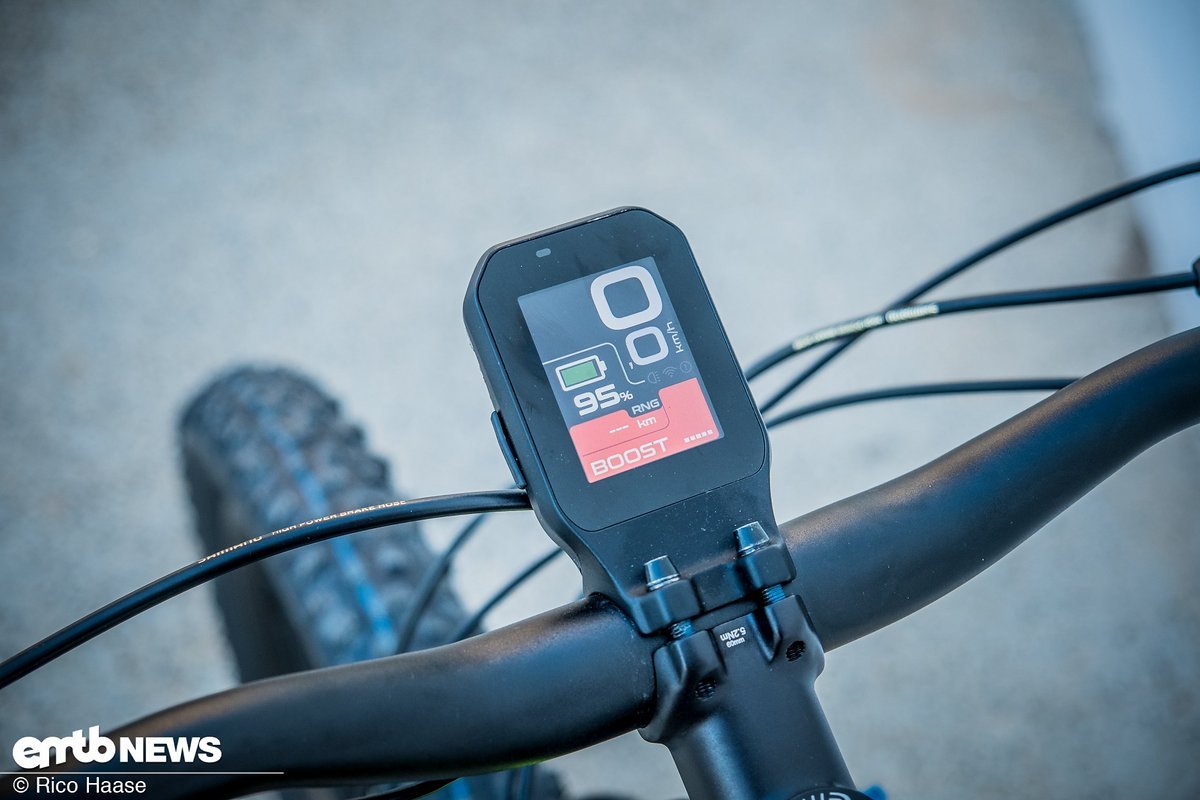

Das Display, Leute, dass Display ist der absolute Hit! Dieser kleine Computer, der mit internem RAM von 256 MB arbeitet und rechnet, ermöglicht es, die Unterstützungsstufen und die Charakteristik auf den eigenen Geschmack abzustimmen. Zwar kann uns die exponierte Lage nicht überzeugen, aber die Schärfe und Brillianz kann es umso mehr. Gut lesbar informiert es klar und deutlich über die wichtigsten Parameter, die man unterwegs so braucht. Die unterschiedlichen Supportlevel – Eco 30% (grün), Eco+ 50% (blau), Sport 70% (orange) und Boost 100% (rot) – werden farbig verschieden dargestellt und die Wahl der Modis wird dem Piloten an der Remote-Einheit per Vibration quittiert. Liebe Ingenieure, das ist mal richtig, richtig gut! Nutzer der Ebikemotion-App können ihr Smartphone via Bluetooth mit dem Display koppeln und sich so zum Beispiel die Richtungswechsel beim Navigieren auf dem Display anzeigen lassen und werden per Vibration darüber informiert, wenn die Mama wieder ein witziges Video per Whats App gesendet hat.
Gut lesbar informiert diese Neuentwicklung über alle Dinge, die man während einer E-Bike-Tour so wissen möchte
# Gut lesbar informiert diese Neuentwicklung über alle Dinge, die man während einer E-Bike-Tour so wissen möchte – die unterschiedlichen Unterstützungsmodi werden farblich verschieden gekennzeichnet und auch Navigationshinweise lassen sich einblenden
Punktabzug gibt es für die exponierte Lage des Displays
# Punktabzug gibt es für die exponierte Lage des Displays
Die kleine Remote-Einheit vibriert, wenn man sie betätigt
# Die kleine Remote-Einheit vibriert, wenn man sie betätigt
Wenn es auf dem Vorbau patziert wäre, gäbe es für das Display 100 Punkte
