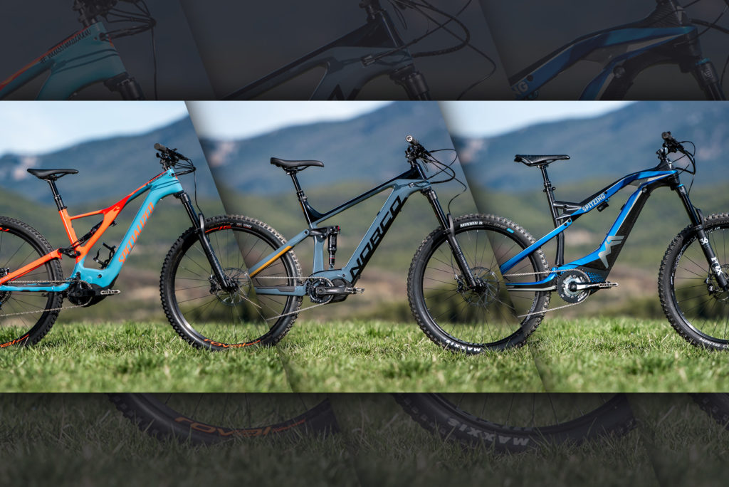

Trails fahren macht Spaß und noch mehr Spaß macht es, wenn das E-MTB ordentlich Federweg und Akkukapazität hat. Wir haben uns drei hochwertige E-Enduros ausgesucht und gemeinsam in den Test geschickt. Auf den Trails rund um das beschauliche Aínsa / Spanien konnten wir die Kletterqualitäten auf Herz und Nieren prüfen und haben die Testbikes teilweise über die ehemaligen Stages der Enduro World Series gejagt. Preislich liegen die Modelle in diesem Test zwischen 5.999 € (UVP) bis zu 8.199 € (UVP).
Folgende Auswahlkriterien waren uns bei der Auswahl wichtig:
  • Carbon-Rahmen
  • Federweg mindestens 150 mm vorne & hinten
  • Akkukapazität größer als 500 Wh
Bei den Motoren haben wir darauf geachtet, dass in jedem Testbike ein anderes Aggregat montiert war, damit wir auch hier die Unterschiede erfahren können. In unserem Testfeld arbeiten der TQ 120S von TQ Systems – ein Exot mit 120 Nm max. Drehmoment, der Dauerläufer Brose Drive S Mag aus Deutschland und der weit verbreitete Shimano Steps E8000 – quasi Mainstream aus Fernost.
Wichtiges Auswahlkriterium war auch die Akkukapazität. Das Thema Reichweite wird heiß diskutiert und brennt unter den Nägeln. Genau deshalb hat jedes unserer Testräder einen Akku mit deutlich mehr als 500 Wh. Der größte Akku im Test hat sagenhafte 880 Wh! Wie weit man mit einem solchen Kapazitäts-Monster kommt, haben wir in unseren Reichweitentests unter realen Bedingungen auf dem Trail für euch erfahren.
Unsere Testkandidaten im Überblick
M1 Spitzing EvolutionSpecialized Turbo Levo Expert FSRNorco Sight VLT 2
FrameMotorTQ 120SSpecialized 2.1 (Brose Drive S Mag)Shimano Steps E8000
Battery capacityAkkukapazität880 Wh700 Wh630 Wh
Max. torqueMax. Drehmoment120 Nm90 Nm70 Nm
Travel f/rFederweg v/h160/160 mm150/150 mm160/155 mm
WeightGewicht27 kg21,2 kg22,4 kg
Price (RRP)Preis (UVP)ab 7.999 € (UVP)8.199 € (UVP)5.999 € (UVP)
