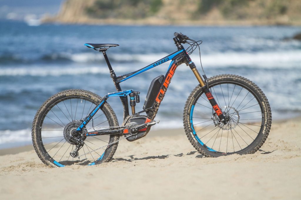

Cube Stereo Hybrid 160 HPA
Das Stereo Hybrid 160 HPA ist das Spitzenmodell der E-Enduros aus dem Hause Cube. Es vereint die allerneusten Ideen für ein E-Enduro im rauen Gelände-Einsatz. Seit 2013 bietet Cube verschiedene E-Bikes an – und schon bei der ersten Ausfahrt des Cube Stereo Hybrid 160 HPA wird schnell deutlich, wie weit sich die Bikes mittlerweile entwickelt haben. Mit 160 mm Federweg vorne und hinten und einem 600 Watt starken Bosch CX-Antrieb ist das Cube Stereo Hybrid 160 HPA bereit für die steilsten und anspruchsvollsten Trails.
160 mm Federweg vorne und hinten sowie ein leistungsstarker Bosch-Antrieb
# 160 mm Federweg vorne und hinten sowie ein leistungsstarker Bosch-Antrieb - das Cube Stereo Hybrid 160 HBA ist ein E-Enduro wie aus dem Bilderbuch. Wir haben es auf den Trails rund um Punta Ala getestet!
Das Stereo Hybrid 160 HPA baut auf einem Bosch-Antriebsystem auf und kommt 2017 mit dem neuen sogenannten Purion-Display, das deutlich kleiner als der Vorgänger ausfällt. Außerdem ist die neue SRAM EX1-Schaltgruppe beim Cube mit an Board. Das Ziel ist es, dem Fahrer ein möglichst unkompliziertes und pures Fahrerlebnis ohne unnötigen Wirrwarr zu bieten. Dieses Konzept wurde vom Rennteam adaptiert. Nichtsdestotrotz fährt sich das Stereo sehr unkompliziert und ist für jedes Fahrlevel geeignet. Cube setzt ausschließlich auf High End-Komponenten. Klar ist: Man kann mit dem Stereo Hybrid 160 HPA richtig Gas geben und damit an seine Grenzen gehen.

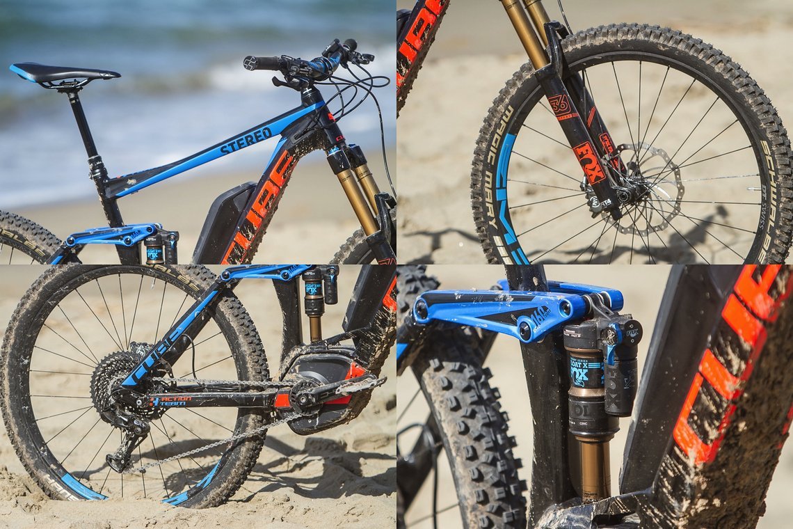

Das von uns getestete Cube Stereo Hybrid 160 HPA ist in der Action Team 500-Variante mit hochwertigen Federelementen von Fox ausgestattet: Vorne verrichtet eine Fox 36 Float Factory mit Kashima-Beschichtung und 160 mm Federweg die Arbeit. Den Hinterbau kontrolliert ein Fox Float X Factory-Luftdämpfer. Bei der Schaltung setzt Cube auf die neue SRAM EX1-Schaltung. Diese bietet 8 Gänge und eine Kassette von 11 bis 48 Zähnen. Ein weiteres Highlight ist das Cockpit, das aus dem Hause Race Face stammt: Vor allem der 800 mm breite SixC-Carbonlenker sorgt für sehr viel Kontrolle bergab. Abgerundet wird das Paket durch stabile und hochwertige DT Swiss-Laufräder und griffige Reifen von Schwalbe. Neben der Action Team 500-Version des Cube Stereos gibt es noch zwei weitere, günstigere Varianten namens SL 500 und Race 500.

Wir haben die hochwertige Action Team 500-Variante getestet
# Wir haben die hochwertige Action Team 500-Variante getestet - diese kommt unter anderem mit edlen Fox-Federelementen. Auch die neue SRAM EX1-Schaltung konnte überzeugen!
