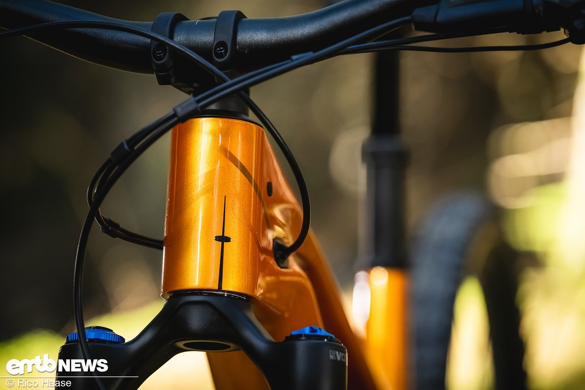

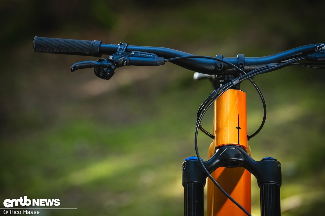

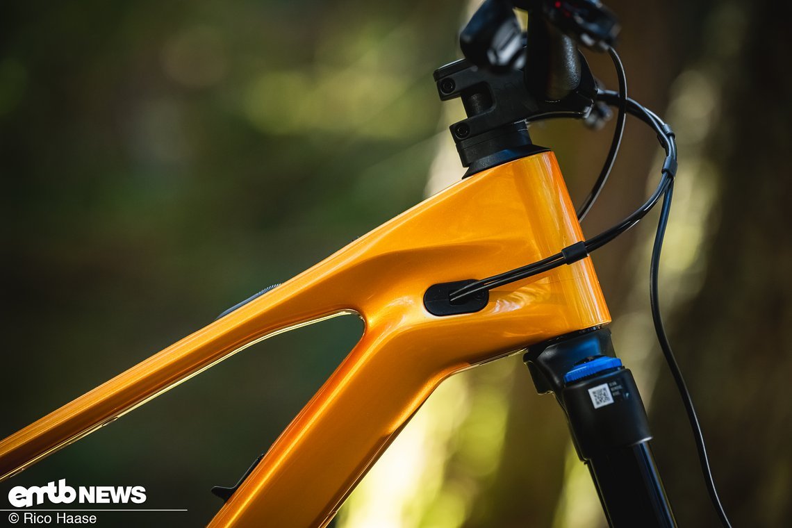

Rund ums Steuerrohr passiert beim Spectral:ONfly einiges
# Rund ums Steuerrohr passiert beim Spectral:ONfly einiges – die Leitungen werden entgegen dem Strive:ON und dem Torque:ON nicht durch den Steuersatz geführt – geht es hier wieder einen Schritt zurück?

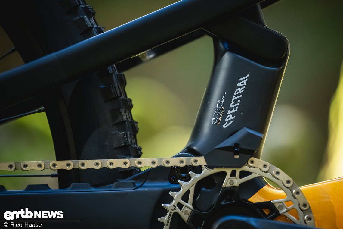

Das Spectal:ONfly setzt Canyon-typisch auf einen Viergelenk-Hinterbau mit Horst-Link
# Das Spectal:ONfly setzt Canyon-typisch auf einen Viergelenk-Hinterbau mit Horst-Link – der Dämpfer wird direkt durch die Sitzstrebe angesteuert.

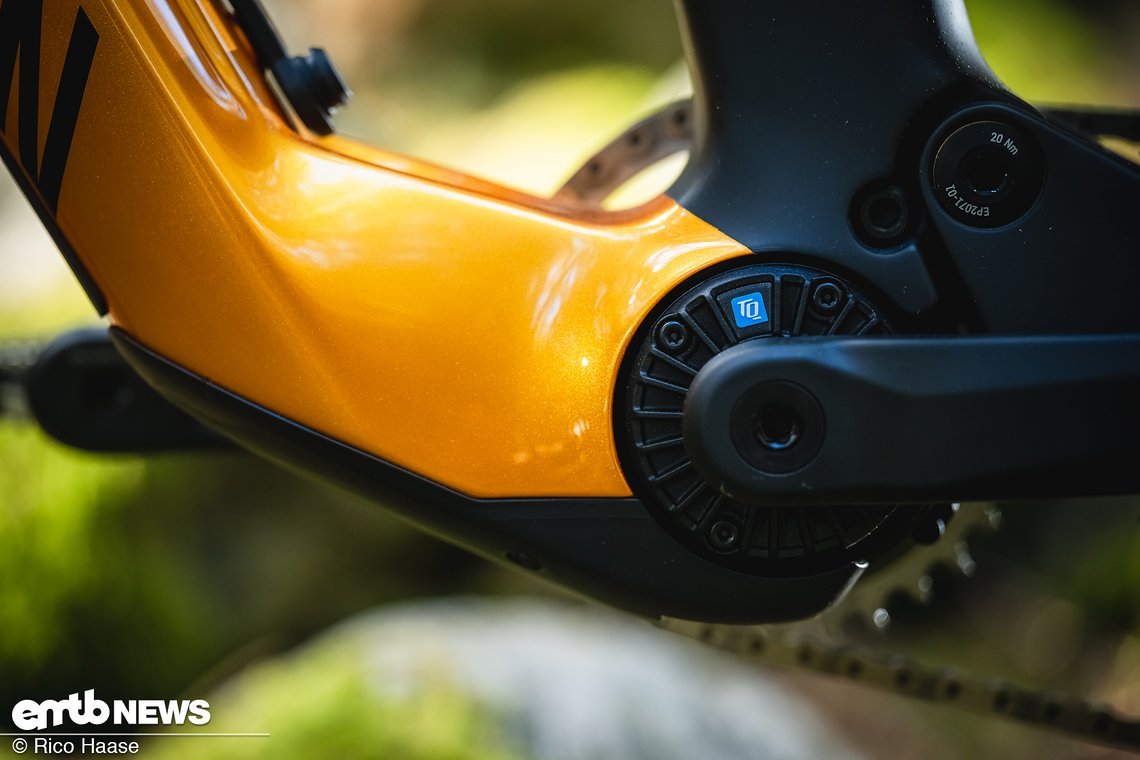

Trotz langer Firmengeschichte und einem frühen Start ins E-MTB-Segment ist TQ der breiten Masse erst seit dem HPR50 ein Begriff. Das Light-Support-Motorsystem besticht vor allem durch eine extrem kompakte, formschöne Bauform und eine äußerst natürliche, fein abgestimmte Unterstützung, bei der man gerne vergisst, dass hier mit bis zu 300 W unterstützt wird. Untermauert wird dieses Gefühl durch die fehlende Geräuschkulisse, denn dieser Motor arbeitet überaus leise – auch unter Last.
TQs HPR50 ist farblich ein Stück weit in Szene gesetzt
# TQs HPR50 ist farblich ein Stück weit in Szene gesetzt – durch den Range Extender der tief im Rahmen sitzt, kann das Canyon in seiner Reichweite erweitert werden.

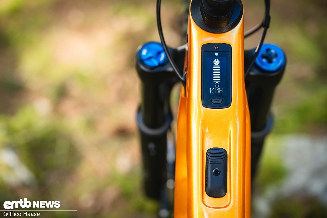

Das OLED S/W-Display sitzt näher am Steuerrohr als das KIS-System
# Das OLED S/W-Display sitzt näher am Steuerrohr als das KIS-System – das System interferiert nicht mit der Verkabelung,

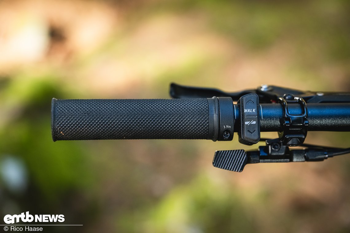

Mithilfe der Lenkerremote lassen sich am HPR50 einfach die Modi durchschalten
# Mithilfe der Lenkerremote lassen sich am HPR50 einfach die Modi durchschalten – die Modi sind durch Canyon individuell abgestimmt.

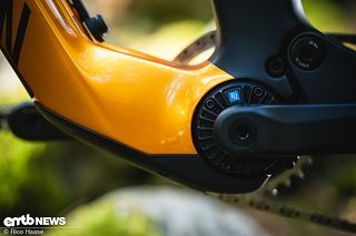

Wer Punch sucht, wird hier zwar nicht fündig, aber der TQ-HPR50 eignet sich mit seinen 50-Nm-Drehmoment perfekt für Fans eines natürlichen Fahrgefühls – ob als Einstiegsdroge für den Umstieg von Bio oder als sekundäres E-Fully neben einer Full-Power-Maschine – wir sehen reichlich Potential für das Fahrverhalten auf TQ-Basis und haben viel Spaß mit E-Bikes, die mit diesem Motor ausgestattet sind.
Der Akku, der im Canyon fest verbaut ist, verfügt über 360 Wh Kapazität. Wer seine Reichweite vergrößern will, bekommt bei TQ einen Range Extender, der die Kapazität um 160 Wh erweitert. Dafür muss man nochmal ein paar Scheine mehr auf den Tisch legen – zwischen 500 und 700 € zahlt man bei verschiedenen Anbietern aktuell. Praktisch: Der Range Extender entlädt zuerst und kann, sofern man einen Rucksack dabei hat, nach dem Entleeren abgenommen werden.

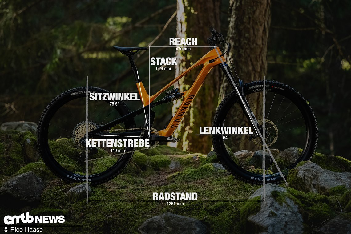

Geometrie
Canyon war einer der ersten Hersteller, der mit den Race-Modellen des Strive auf sehr lange Reach-Werte gesetzt hat – diese Geometrie-DNA wurde über die letzten Jahre mal mehr, mal weniger stark ausgeprägt angewendet, kommt am Spectral:ONfly aber voll zur Geltung.
Mit 470 mm Reach und 638 mm Stack fällt der Hauptrahmen geräumig groß für Rahmengröße „M“ aus. Mit 64° Lenkwinkel und 76,5° Sitzwinkel fallen die Winkel gutmütig aus, lassen aber im Light-Support-Portfolio noch etwas Luft für ein noch progressiveres Rad.
Kurz und mit Spielraum für lange Sattelstützen: Das Sitzrohr misst 415 mm und bietet 300 mm Einschubtiefe – Canyon setzt bereits beim M-Rad auf 200 mm Hub.
Canyon bietet am Spectral:ONfly eine Kettenstrebenlänge für alle Rahmengrößen: 440 mm – ein gutes Maß für die Größen S bis L, am XL-Rad sieht die Balance auf dem Papier aber nicht ideal aus.
Wusstest du eigentlich, dass du in Geometrics – unsere Datenbank für Fahrrad-Geometrien – viele aktuelle E-Bikes miteinander vergleichen und auf den ersten Blick die Unterschiede sehen kannst? Probier’s mal aus!
Erhältliche Rahmengrößen S / M / L / XL
Canyon Spectral:ONfly Geometrieangaben Rahmengröße M
# Canyon Spectral:ONfly Geometrieangaben Rahmengröße M
Rahmengröße S M L XL
Laufradgröße Mullet 29/27,5 Mullet 29/27,5 Mullet 29/27,5 Mullet 29/27,5
Reach 445 mm 470 mm 495 mm 520 mm
Stack 620 mm 629 mm 638 mm 647 mm
STR 1,39 1,34 1,29 1,24
Lenkwinkel 64° 64° 64° 64°
Sitzwinkel, effektiv 72,5° 72,7° 72,9° 73,1°
Sitzwinkel, real 76,5° 76,5° 76,5° 76,5°
Oberrohr (horiz.) 594 mm 621 mm 648 mm 675 mm
Steuerrohr 105 mm 115 mm 125 mm 135 mm
Sitzrohr 400 mm 415 mm 445 mm 455 mm
Überstandshöhe 734 mm 739 mm 743 mm 747 mm
Kettenstreben 440 mm 440 mm 440 mm 440 mm
Radstand 1.221 mm 1.251 mm 1.280 mm 1.309 mm
Tretlagerabsenkung 31 mm 31 mm 31 mm 31 mm
Tretlagerhöhe 342 mm 342 mm 342 mm 342 mm
Federweg (hinten) 150 mm 150 mm 150 mm 150 mm
Federweg (vorn) 160 mm 160 mm 160 mm 160 mm

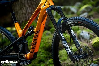

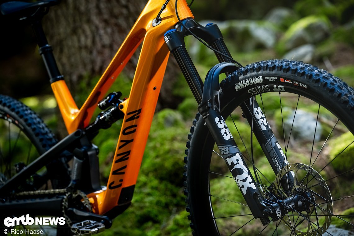

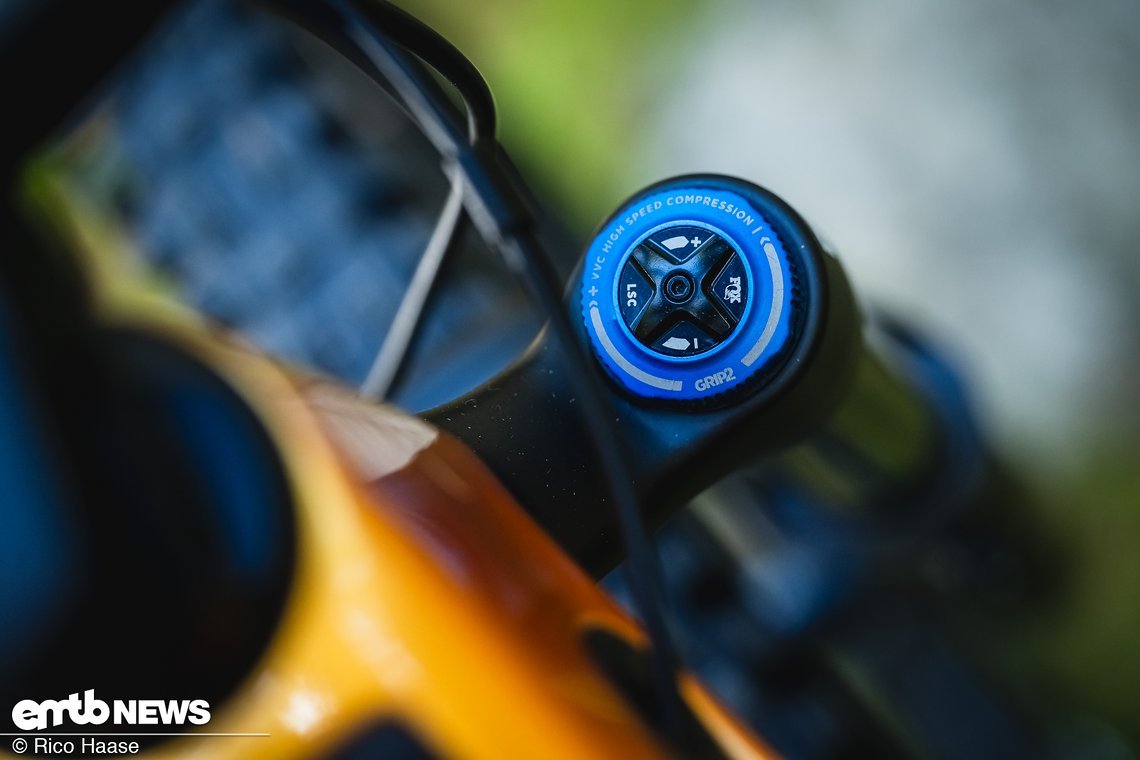

Das CLLCTV-Modell wird mit einer Fox 38 Performance Elite ausgerüstet und setzt sich damit ein Stück weit von den Lyrik/36-Specs der restlichen Modelle ab. Am Heck federt ein Float X Performance, der im Vergleich zur Gabel mit X2-Kartusche etwas weniger Dämpfungskontrolle bietet.
Canyon verbaut hier eine 38er von Fox.
# Canyon verbaut hier eine 38er von Fox. – In Anbetracht des Einsatzzweckes und des Gewichts würde eine 36er vielleicht sogar noch etwas besser passen.
Aufgedickt wurde am CLLCTV Modell bei der Gabel
# Aufgedickt wurde am CLLCTV Modell bei der Gabel – verbaut wird anstelle der 36 eine Fox 38 Performance Elite mit hoher Dämpfungskontrolle.

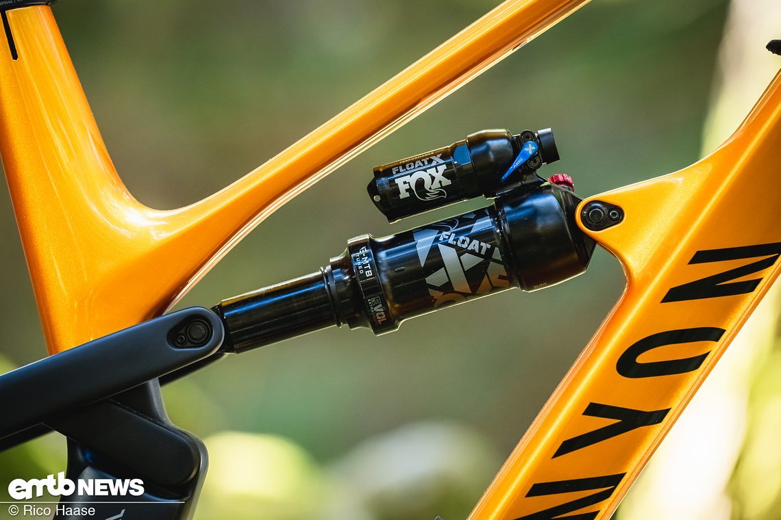

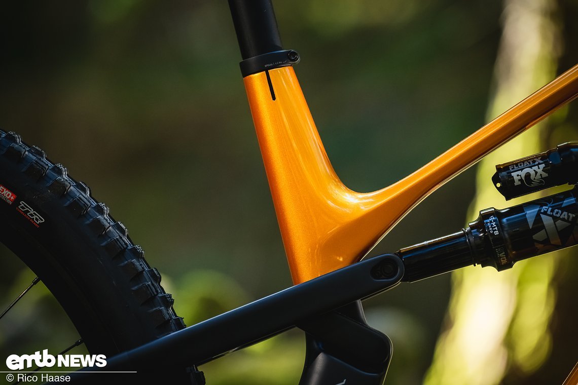

Im Heck setzt Canyon auf den Float X Performance-Dämpfer
# Im Heck setzt Canyon auf den Float X Performance-Dämpfer – in der günstigen Ausstattungsvariante steht er der Gabel in der Dämpfungskontrolle nach.

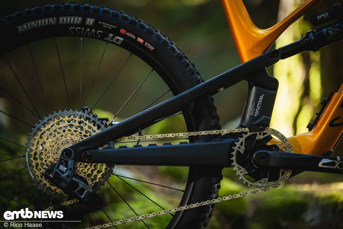

Beschleunigt wird das Spectral:ONfly durch den TQ-HPR50 – verbaut sind FSA-Kurbelarme, der restliche Antrieb kommt von SRAM: Canyon rüstet hier die GX Transmission-Schaltung aus. Auch im Bereich Entschleunigung wird mit SRAM kooperiert. Verbaut sind Code Silver Stealth-Bremsen mit 200-mm-Scheiben vorne und hinten.

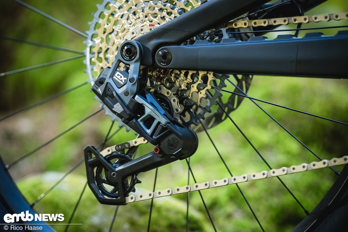

SRAMs GX Eagle Transmission funkt(ioniert) meistens sehr unproblematisch
# SRAMs GX Eagle Transmission funkt(ioniert) meistens sehr unproblematisch – dazu aber später mehr.

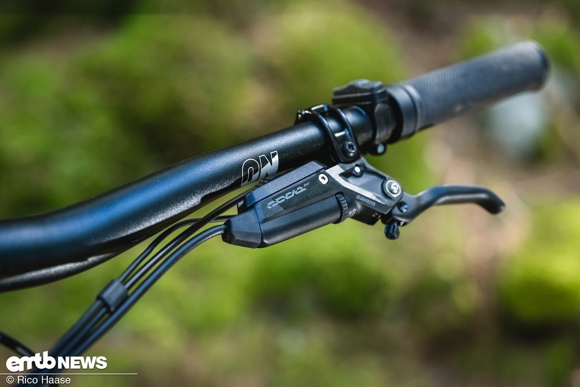

Mit Einführung der Maven degradiert: Die SRAM Code Silver
# Mit Einführung der Maven degradiert: Die SRAM Code Silver – obwohl wir die Bremse kennen, brauchte es etwas Eingewöhnungszeit.

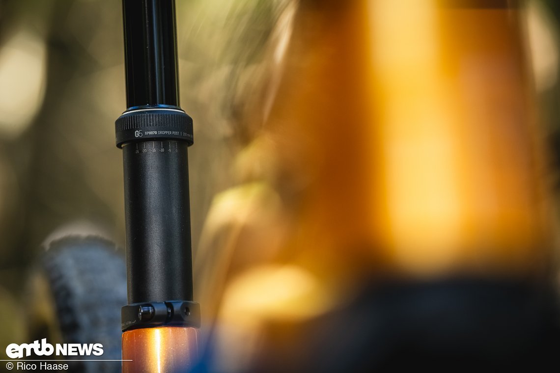

Aus Canyons G5-Hausmarke werden Lenker, Vorbau und Sattelstütze ausgerüstet
# Aus Canyons G5-Hausmarke werden Lenker, Vorbau und Sattelstütze ausgerüstet – die Sattelstütze bietet bereits am M-Rad 200 mm Hub und kann individuell auf die Bedürfnisse im Hub reduziert werden.

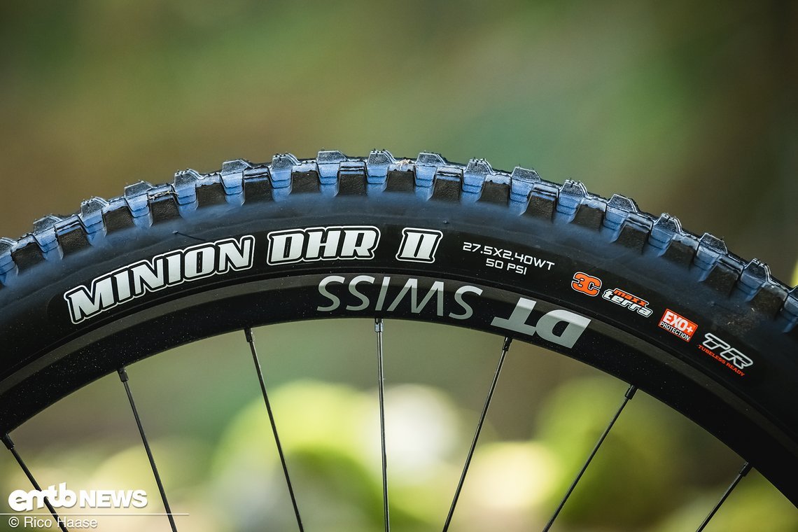

Maxxis Minion DHR2 und Assegai sind eine gute Wahl für das Spectral:ONfly
# Maxxis Minion DHR2 und Assegai sind eine gute Wahl für das Spectral:ONfly – hinten ist die Exo+-Karkasse im Einsatz, vorne die leichte Exo – beide Reifen sind in moderater Maxxterra-Gummimischung ausgerüstet.

  • Dämpfer Fox Float X Performance (150 mm)

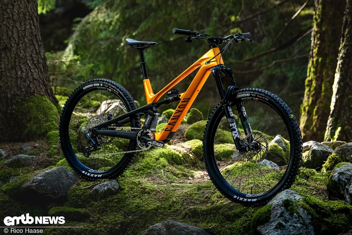

Canyon Spectral:ONfly CLLCTV – wenn man nicht weiß, dass es sich hier um ein E-Bike handelt, könnte man es glatt übersehen.
# Canyon Spectral:ONfly CLLCTV – wenn man nicht weiß, dass es sich hier um ein E-Bike handelt, könnte man es glatt übersehen. – Durch die extrem kompakte Bauform des TQ-Motors und -Akkus konnte der Carbonrahmen extrem schlank gestaltet werden.

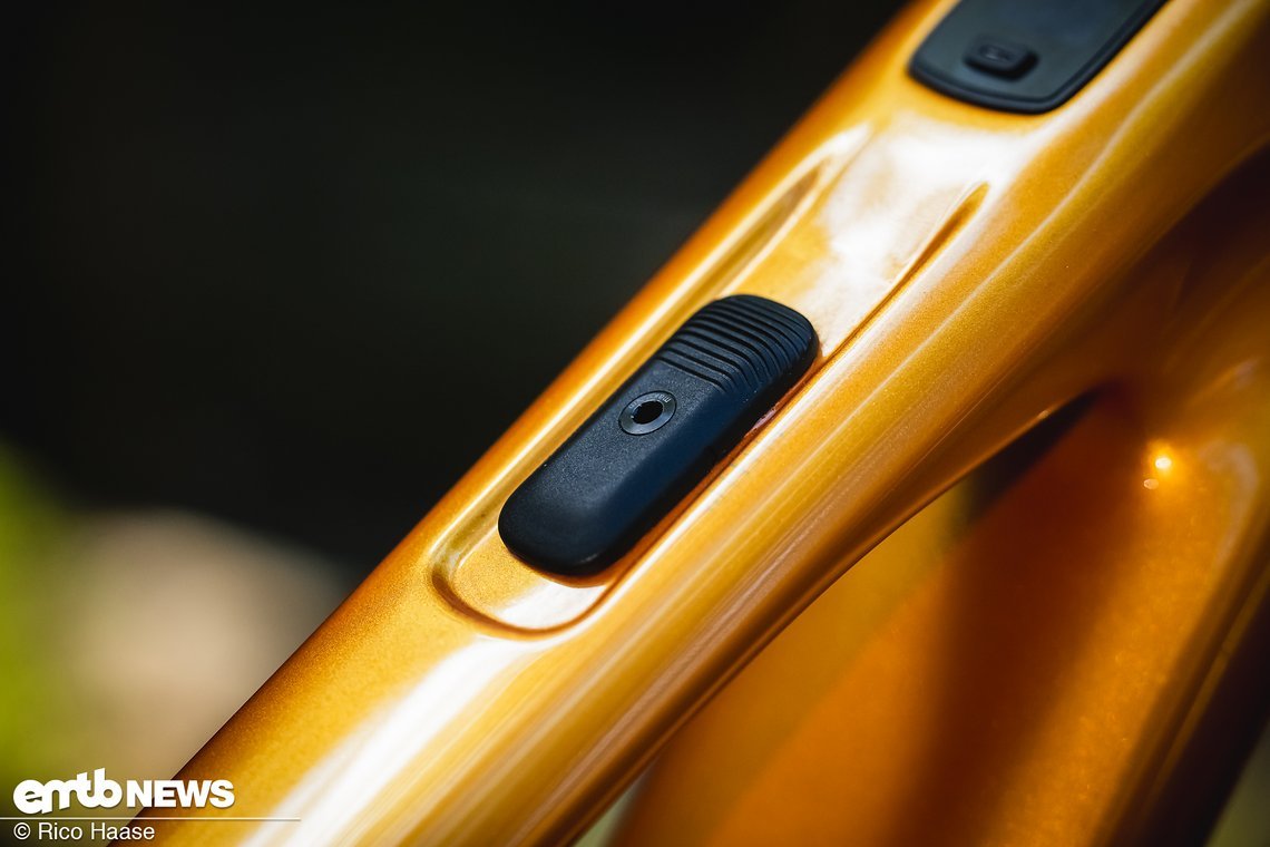

Ein besonderes Merkmal des Spectral:ONfly ist das ins Oberrohr integrierte KIS-System von Syntace. Es nutzt ein Spannsystem aus nicht dehnbaren Bändern, die über eine Platte im Rahmen fixiert sind und für zusätzliche Lenkstabilität sowie verbesserten Geradeauslauf sorgen.
Die Wirkung lässt sich per Regler anpassen: In vorderer Position ist das System nahezu neutral und mit etwa 35 % Wirkung aktiv, in hinterer Stellung entfaltet KIS seine volle Unterstützung.
KIS an Bord: Mit der Lenkstabilisierung macht das Bike noch mehr Spaß!
# KIS an Bord: Mit der Lenkstabilisierung macht das Bike noch mehr Spaß! – Dieses Feature beruhigt das Bike enorm und macht es weniger zappelig.
Wie fährt sich Syntace KIS am E-Bike auf dem Trail?
KIS deaktivieren oder gar ausbauen? Um Himmels Willen, nein! Niemals!
KIS verbessert die Fahrstabilität, ohne das Handling negativ zu beeinflussen. Das KIS-System sorgt für ein ruhigeres, kontrollierteres Fahrverhalten und erhöht die Spurtreue – besonders bei hohen Geschwindigkeiten oder in Kurven mit wechselndem Untergrund. In sehr engen Kurven ist zwar ein etwas aktiveres Lenken nötig, doch im restlichen Einsatzbereich überwiegen die Vorteile deutlich.
KIS ist ein leichtes, justierbares Bauteil, das dezent im Rahmen des Spectral:ONfly integriert ist und optisch kaum auffällt. Es wiegt rund 100 Gramm und beeinflusst die Performance je nach Einstellung spürbar – ohne aufdringlich zu wirken.
Die Nutzung ist optional: Wer das gewohnte Lenkverhalten bevorzugt, lässt den KIS-Regler in Neutralstellung – dort ist der Effekt um etwa 65 % reduziert. Wer mehr Laufruhe und Präzision wünscht, kann den Regler einfach nach hinten auf Maximal schieben.

Weniger gut haben uns die dünnen Griffe gefallen. Zwar bieten sie mit der filigranen Noppenstruktur einen guten Halt und rutschen nicht in den Handflächen, aber leider haben sie keinerlei Eigendämpfung und einen recht unergonomischen Shape.

  • K.I.S. am Bord Wer es nicht kennt, wird es kaum vermissen, aber wer einmal länger mit dem Lenkungsstabilisierungssystem K.I.S. von Syntace unterwegs war, will es nicht mehr missen. Das Bike wird spürbar ruhiger und weniger zappelig und lässt sich noch präziser über den Trail dirigieren. Nur ganz enge Kurven mag es nicht so, aber hier hilft etwas mehr Kraft.
  • GRIP2-Dämpferkartusche Leider verbaut Canyon hier ein Fox 38 mit der veralteten GRIP2-Kartusche und setzt noch nicht auf die neue GRIPX2, die sich besser einstellen lässt und feinfühliger ist.

  • Dünne, unergonomische Griffe Grund für Kritik geben die Griffe, die Canyon verbaut. Hier kommen hauseigene Produkte zum Einsatz, die dünn und mit kleinen Noppen versehen sind. Zudem verfügen sie über keine Eigendämpfung. Im Jahr 2025 geht das deutlich besser, wie viele andere Hersteller zeigen.
