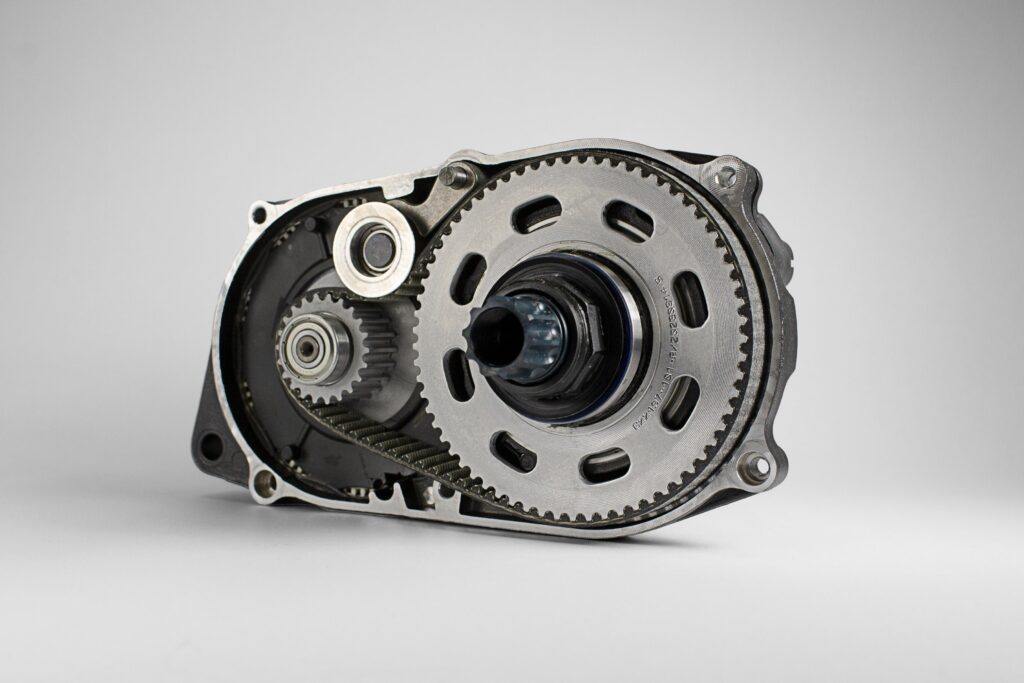

Als wir den Brose Drive S Mag im Juli 2018 vorstellten, war der Elektromotor des Berliner-Systemanbieters das erste Aggregat für E-Bikes überhaupt, welches auf ein Gehäuse aus Magnesium gesetzt hat. Damit sollte vorwiegend das hohe Gewicht der damaligen Antriebe vermieden werden.
Wie man aber auch bei Brose zugibt, hatte der E-Bike-Motor damals noch mit einigen Kinderkrankheiten zu kämpfen. Im Laufe der Zeit wurden zahlreiche Updates in das Aggregat eingebracht, um die Zuverlässigkeit des Motors zu verbessern.
Anfänglich waren wir mit der Performance unserer Magnesium-Antriebe, insbesondere des S Mag, sehr unzufrieden. In enger Zusammenarbeit mit unseren internen und externen Partnern haben wir jedoch intensiv an den einzelnen Schwachstellen gearbeitet und die Motoren kontinuierlich verbessert.
Lukas Zwanziger, Leiter Qualität Brose E-Bike
Erstes großes Update des Brose S Mag 2021
Schon 2021 setzte so das erste große Optimierungspaket der Berliner an, das laut eigener Aussage in einer erhöhten Haltbarkeit des Motors resultierte. Etwa wurde der Antriebsriemen durch eine neue, haltbarere Version ersetzt. Weitere kleine, aber sukzessive Verbesserungen folgten. So wurde die Lautstärke des ohnehin schon leisen Aggregats noch weiter reduziert oder der Motor gegen Einflüsse von außen wie das Eindringen von Wasser besser abgeschirmt.
# Ein der Kinderkrankheiten des ersten Modells war der Riemen, der reißen konnte. - Dieser wurde im ersten großen Update 2021 durch eine neue Version ersetzt, die wesentlich längere Laufzeiten verspricht.
Mit dem Einsatz einer neuen Elektronik und Software wurde dann nicht nur der Fahrkomfort gesteigert. Die modernisierte Elektronik garantierte vielmehr, dass Ersatzteile langfristig verfügbar sind und die nahtlose Integration in verschiedene E-Bike-Systeme gegeben blieb. Was auch in den Brose Reman-Antrieben zum Tragen kommt, bei denen etwa alte S-Mag-Motoren wiederaufbereitet werden und so einen neuen Lebenszyklus bekommen.
# Auch die Elektronik hat sich seit der Vorstellung des S Mag gewandelt - durch neue Komponenten wurde nicht nur der Fahrkomfort gesteigert, auch die Ersatzteilversorgung für die Zukunft und die Integration in bestehende E-Bike-Systeme ist damit gesichert.
Um die Updates auf Tauglichkeit zu überprüfen, hat Brose diese in den vergangenen Jahren einem umfangreichen Dauerlauftest im Harz unterzogen, der mit sagen und schreibe über 50.000 Kilometern und etwa einer Million Höhenmetern auf Herz und Nieren getestet wurde. Dazu kommt der Einsatz auf Dauerlaufprüfständen, wo der Motor im Berliner Werk jährlich rund 175.000 Stunden Laufzeit absolviert.
