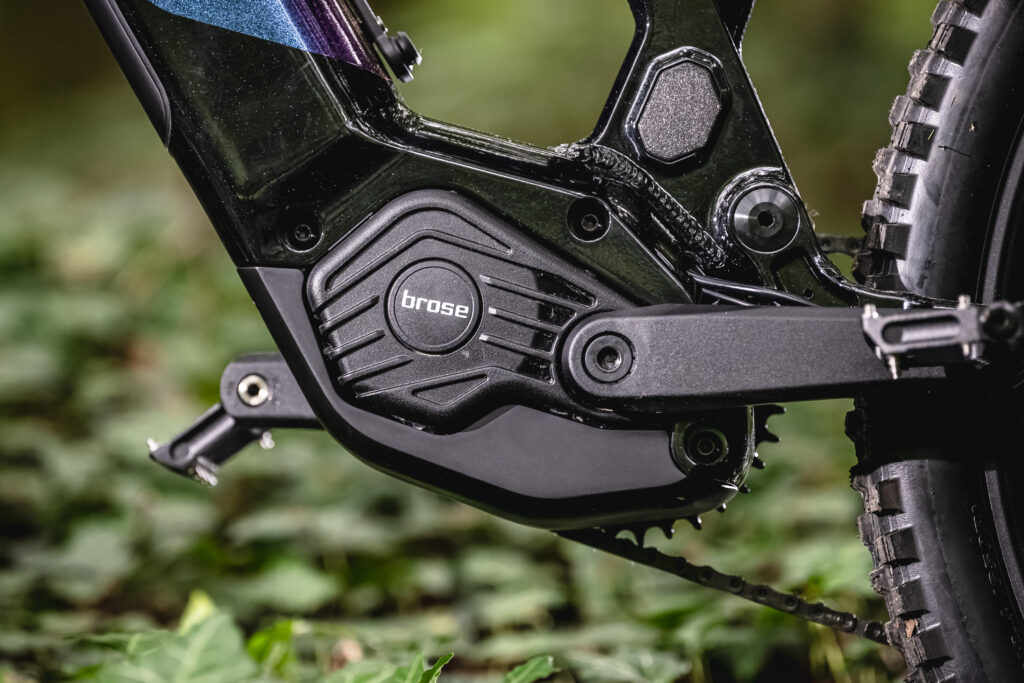

Die Außenseite des Magnesiumgehäuses ist mit Kühlrippen versehen. – Der Motor wiegt 2,9 kg, unterstützt mit 95 Nm max. Drehmoment und 600 W Leistung und arbeitet mit 48 V Spannung.
# Die Außenseite des Magnesiumgehäuses ist mit Kühlrippen versehen. – Der Motor wiegt 2,9 kg, unterstützt mit 95 Nm max. Drehmoment und 600 W Leistung und arbeitet mit 48 V Spannung.

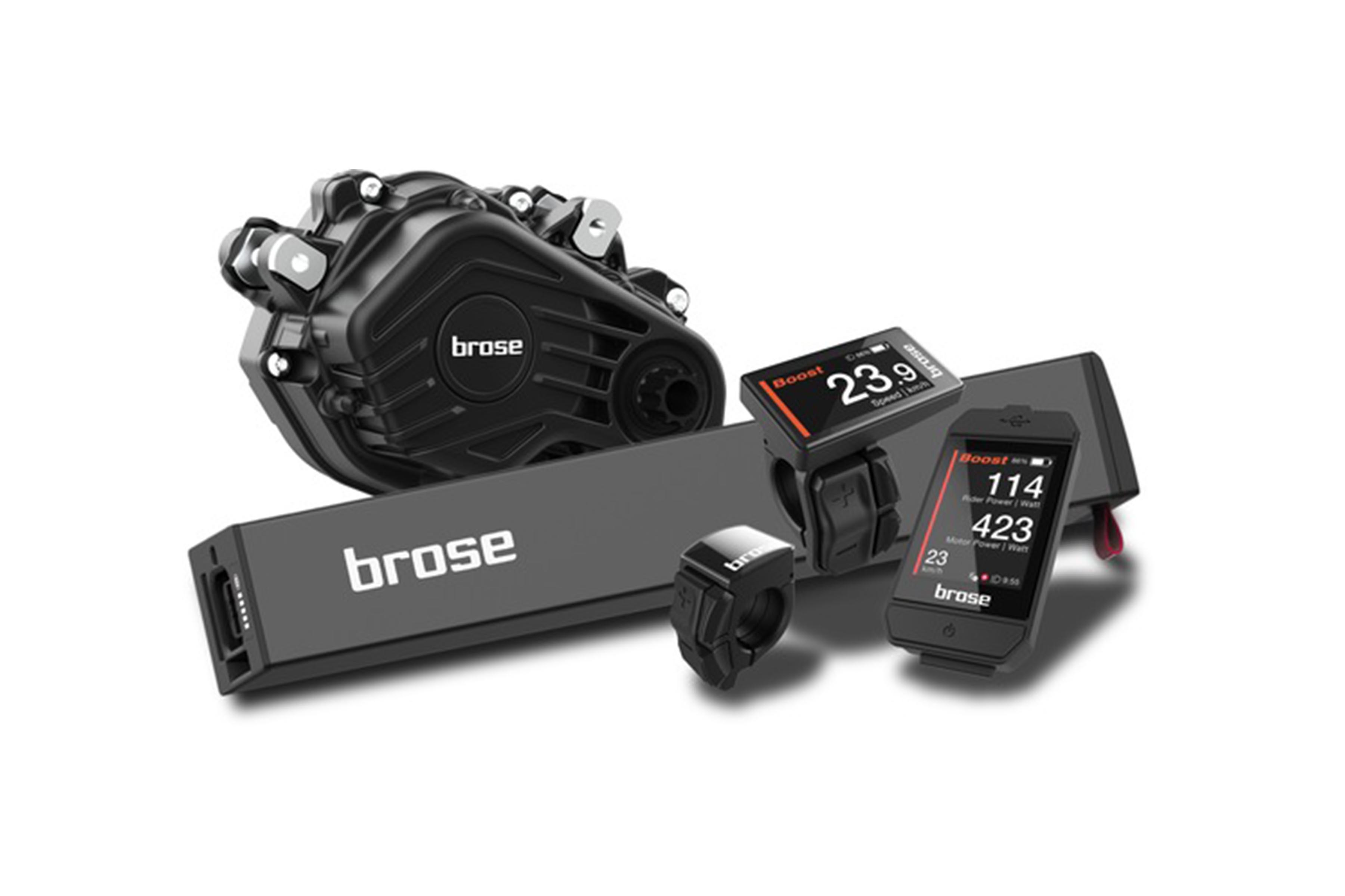

Welche Leistung hat ein Brose Drive³ Peak-Motor? – Die Kennzahlen
  • Max. Drehmoment 95 Nm
  • Max. Leistung 600 Watt
  • Nenndauerleistung 250 Watt
  • Unterstützung 410 %
  • Spannung 48 V
  • Gewicht 2,9 kg
  • Abmessungen L/H/B 219 x 134 x 98 mm
Brose Drive³ Peak vs. Brose Drive S Mag – die Unterschiede
Brose Drive S Mag Brose Drive³ Peak
Max. Drehmoment90 Nm95 Nm
Max. Leistung530 Watt600 Watt
Spannung36 V48 V
Gewicht2,9 kg2,9 kg
Abmessungen L/H/B 193 × 150 × 115 mm219 x 134 x 98 mm

... aber, im Vergleich zum Brose Drive S Mag, im Volumen um 15 % reduziert.
# ... aber, im Vergleich zum Brose Drive S Mag, im Volumen um 15 % reduziert.
