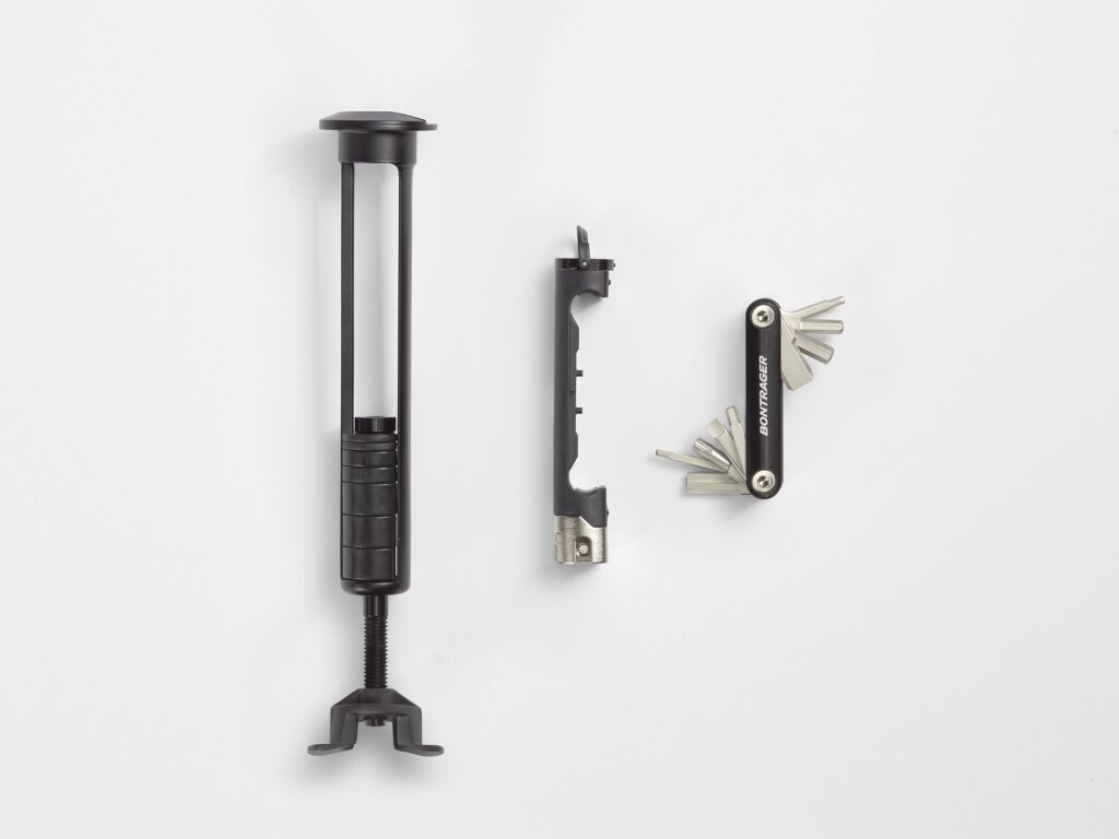

Das Set verfügt über die wichtigsten Werkzeuge, die man unterwegs braucht.

Das Bontrager BITS-System ist auf den ersten Blick von der grundsätzlichen Idee her keine Weltneuheit: In ganz ähnlicher Form gibt es mit dem von unser Kollegen bei MTB-News getesteten OneUp EDC-System bereits seit Jahren ein Werkzeugsystem für den Gabelschaft. Der Unterschied zum EDC-Tool: Statt ein Gewinde in den Gabelschaft schneiden zu müssen, verfügt das System über einen Vorspannmechanismus über die gesamte Schaftlänge. Dabei wird die Halterung oben am Vorbau sowie unten am Gabelschaft verspannt. Das System kommt mit zwei Schraubenlängen und entsprechenden Spacern, mit denen die optimale Länge angepasst werden kann.

Das System verfügt über die wichtigsten Innensechskantschlüssel, Schraubendreher, Kettennieter und einen Platz für ein Kettenschloss. Nicht geeignet ist das System für Bikes mit Gewindesteuersätzen oder Carbon-Gabelschäften.
