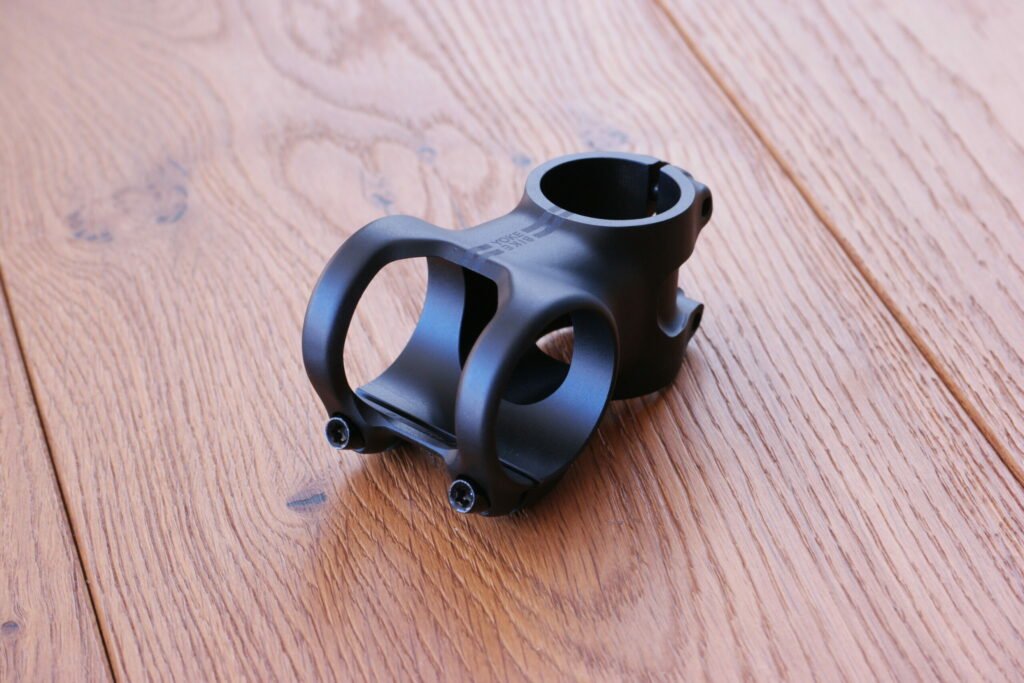

Bei dem BikeYoke Barkeeper ist man vor allem auf dessen Herstellungsverfahren und das hochwertige Endergebnis stolz: Der 3D-geschmiedete Aluminiumkörper wird per CNC-Fräse in Form gebracht, um sich anschließend bei einer Wellnessbehandlung per Kugelstrahlverfahren ordentlich die Oberfläche verdichten zu lassen. Daraus resultiert ein sehr leichter und hochwertig anmutender Vorbau, der bezogen auf sein Gewicht von bspw. 80 Gramm für die 35 mm-Version inklusive Titanschrauben auch problemlos einen Platz an einem leichten XC-Bike finden könnte.

Zwar war es das Ziel, einen leichten und hochwertigen Vorbau zu bauen, dabei sollte jedoch auch ein möglichst breiter Einsatzbereich gegeben sein. Beim BikeYoke Barkeeper entschied man sich, die Quantifizierung der Belastungsfähigkeit und Haltbarkeit in die Hände von EFBE zu geben und diese im Rahmen deren eigens dafür entwickelten EFBE TRI-Tests sowie GR TRI-Test-Standards (Gravity / DH-Bike) verifizieren zu lassen. Das Ergebnis der erweiterten Ermüdung, Maximallast und Überlastprüfungen erlaubt die Einstufung in die Kategorie 5, was die höchstmögliche Klassifizierung von MTB-Komponenten nach ASTM F2043-13, bzw. DIN EN 17406:2021 darstellt. Dabei gilt diese Einstufung für alle drei erhältlichen Varianten des Vorbaus: 35, 45, 55 mm in Kombination mit einem maximal 800 mm breitem Lenker.

Dieses Ergebnis ist im Verhältnis zum geringen Gewicht aller drei Varianten durchaus beachtlich – diese bewegen sich im Bereich von 80 bis 112 Gramm (inkl. Schrauben). Als kleinen Wermutstropfen könnte man die etwas eingeschränkte Lenkerauswahl anführen, denn durch den einteiligen Aufbau des Vorbaus kann die Lenkermontage bei großem Rise in Kombination mit Parametern wie dem Maß der Überhöhung sowie Form der Lenkerbiegung zu Problemen führen. Das Gros der Lenker bis 30 mm Rise soll jedoch einfach montiert werden können, auch ein Race Face SixC mit 35 mm Rise wurde laut BikeYoke schon erfolgreich eingefädelt. Um auf Nummer sicher zu gehen, gibt es noch ein kleines Tool zum Vorbau, welches es ermöglicht, den Vorbau um bis zu 9 mm zu spreizen.

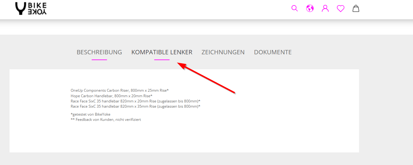

  2. Gibt es eine Liste, mit welchem Lenker der Vorbau harmoniert?
  3. https://www.bikeyoke.de/de/barkeeper.html
    soll laufend erweitert werden
  4. Und im Nachbarforum habe ich auch schon was gestartet:
    https://www.mtb-news.de/forum/t/bikeyoke-barkeeper-kompatible-lenker.956982/
