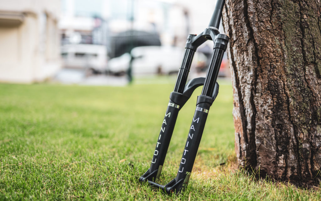

Manitou Mezzer Pro-Federgabel
Die neue Manitou Mezzer Pro-Federgabel soll nichts weniger als die leichteste, steifste und am sensibelsten arbeitende Enduro-Gabel auf dem Markt sein. Mit diesen markigen Worten werden wir am Stand von Manitou empfangen, wo für den Nachmittag direkt eine erste Testfahrt vereinbart ist. Die Kernfakten der Mattoc-Nachfolgerin:
  • Federweg 140–180 mm (594 / 574 mm Einbaulänge)
  • Laufradgröße 27,5″, 29″
  • Offset 29″: 51 mm, 44 mm / 27,5″: 44 mm, 37 mm
  • Standrohre 37 mm
  • Gabelschaft konisch
  • Dämpfung Bladder-Kartusche mit hydraulischem Durschlagschutz (High / Low Speed Druckstufe, Low Speed Zugstufe, Infinite Rate Tune (IRT))
  • Feder Luft
  • Casting Reverse Arch
  • Bremsaufnahme PM180
  • Gewicht 2.032 / 2.000 g (Herstellerangaben)
  • www.manitoumtb.com
  • Preis 1050 € (UVP)
Konkurrenz belebt das Geschäft: Die Manitou Mezzer Pro konkurriert mit 180 mm Federweg und ausgefeilter Dämpfungs- und Federungstechnik direkt mit der RockShox Lyrik oder der Fox 36
# Konkurrenz belebt das Geschäft: Die Manitou Mezzer Pro konkurriert mit 180 mm Federweg und ausgefeilter Dämpfungs- und Federungstechnik direkt mit der RockShox Lyrik oder der Fox 36
Was auf dem Papier nicht verkehrt klingt, soll auf dem Trail besonders überzeugen. So verspricht Manitou, dass man bei der Torsionssteifigkeit vergleichbare Gabeln um 28 % übertreffen könnte. Spannender als diese Werte ist jedoch das Innenleben. Auf der Luftfederseite verwendet Manitou die bekannte Dorado Air-Doppelluftkammer, die am unteren Ende über ein Ventil befüllt wird. Hinzu kommt das bekannte IRT-System, das von oben befüllt wird und für die gewünschte Progression in der Kennlinie sorgen soll. Auf Seiten der Dämpfung steht dem eine neu entwickelte Kartusche mit Bladder gegenüber. Diese soll in Zusammenarbeit mit SKF auf minimale Reibung optimiert worden sein und kann vom Endkunden über zwei kleine Öffnungen entlüftet werden, sollte sich einmal Luft eingemischt haben. Analog zur Downhill-Gabel Dorado kommt auch bei der neuen Manitou Mezzer ein hydraulischer Durchschlagschutz in der Dämpfung zum Einsatz. So dringt der Dämpferkolben gegen Ende des Federwegs in eine mit Öl gefüllte Tasche ein – die Verdrängung des Öls sorgt für einen besonders stark gedämpften Federweg bis zum Durchschlag.

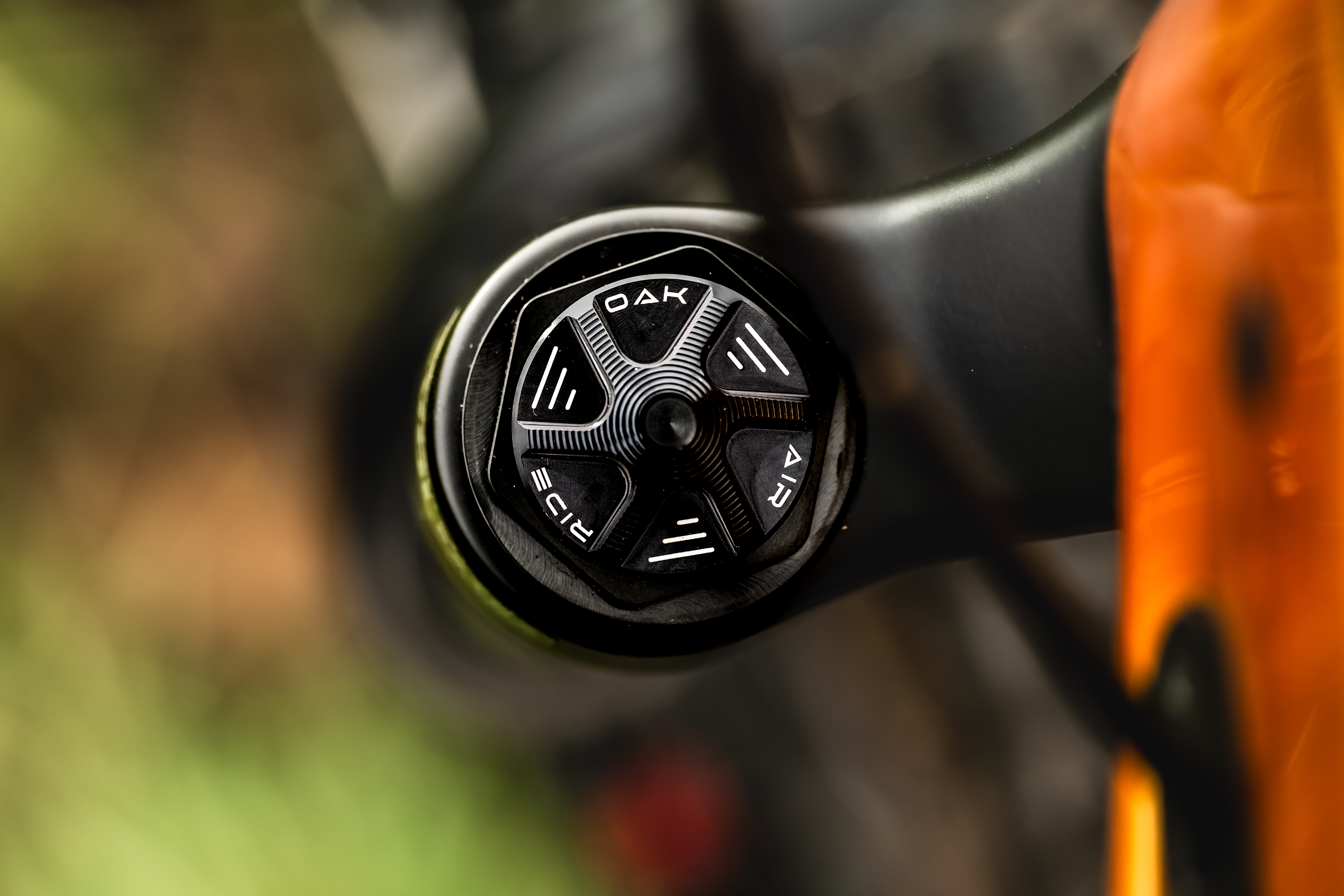

Einstellungen für Druckstufe (rechts) sowie den Luftdruck in der IRT-Kammer (links) auf der Oberseite der Gabel
# Einstellungen für Druckstufe (rechts) sowie den Luftdruck in der IRT-Kammer (links) auf der Oberseite der Gabel
