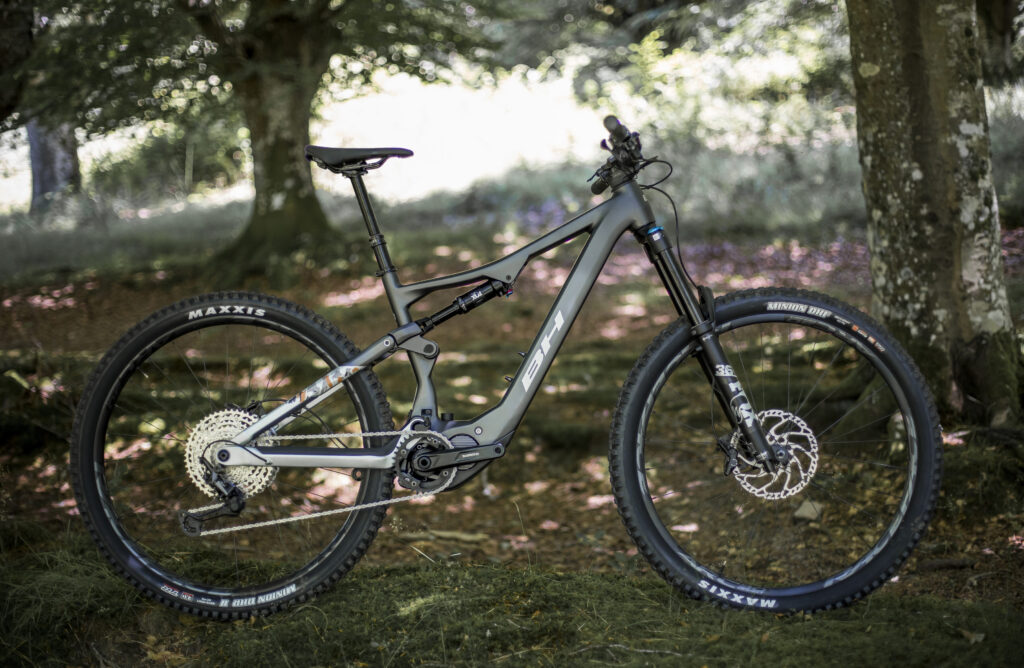

Mit der Einführung des neuen iLynx+ SL Aluminium bringt BH eine spannende Erweiterung seiner leichten E-MTB-Plattform. Die Aluminium-Variante soll eine erschwinglichere Alternative zum bisherigen Carbon-Line-Up darstellen, ohne dabei auf die bewährten technischen Konzepte wie Split-Pivot-Hinterbau, kompakte Geometrie und Shimano-Antriebssysteme zu verzichten. Wie gut sich die Carbon-Variante ohne den SL-Zusatz schlägt, konnten wir bereits hier testen. Das Fahrwerk bietet je nach Modell entweder 140 mm (Trail) oder 160 mm (Enduro) Federweg. An Bord ist je nach Modellvariante ein Shimano EP801 oder EP6 Motor, kombiniert mit einem 630-Wh-Akku. Optional lässt sich mit dem externen XPro-Zusatzakku die Gesamtkapazität auf bis zu 810 Wh erhöhen. Die neuen Alu-Modelle starten preislich ab 4.199 € (UVP) und runden damit die iLynx+ SL Familie nach unten ab.
- Rahmenmaterial Aluminium (hydrogeformt, polierte Nähte)
- Motor Shimano EP801 oder EP6
- Akkukapazität 630 Wh + 180 Wh optional (XPro)
- Federweg 140 mm (Trail) / 160 mm (Enduro)
- Laufradgröße 29″
- Besonderheiten Super Boost-Hinterbau, integrierte Kabelführung, BlockLock-Steuersatz
- Gewicht ab 18,8 kg (Herstellerangabe, bezogen auf Carbon-Modell)
- Rahmengrößen S / M / L / XL
- www.bhbikes.com
Preis iLynx+ SL 7.9 Trail Alu: 4.199 € (UVP)
Preis iLynx+ SL 8.0 Trail Alu: 4.699 € (UVP)
Preis iLynx+ SL 9.0 Enduro Alu: 4.799 € (UVP)
Preis iLynx+ SL 9.1 Enduro Alu: 5.399 € (UVP)

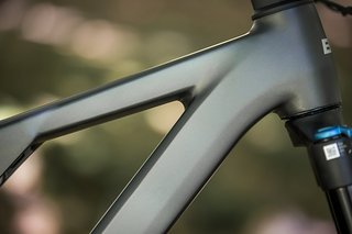

Optisch lehnt sich die neue Alu-Plattform stark an die Carbon-Modelle an. Der dreifach konifizierte Rahmen entsteht im Hydroforming-Verfahren und zeigt polierte Schweißnähte. Die Silhouette bleibt schlank und modern. Laut Hersteller kommen dieselben Konstruktionsprinzipien zum Einsatz: etwa der Super Boost-Hinterbau (157 x 12 mm), das Split-Pivot-System sowie interne Kabelführung mit BlockLock-Steuersatz.
Die Geometrie orientiert sich weiterhin am sportlichen Charakter der iLynx-Serie. Kurze Kettenstreben (440 mm) und progressive Winkel sollen für Agilität und Effizienz auf dem Trail sorgen. Auch wenn BH die iLynx+ SL Modelle als leichtgewichtige Trailjäger darstellen möchte, werden keine Angaben zu den konkreten Gesamtgewichten der einzelnen Ausstattungsvarianten gemacht. Das Gewicht des Carbon-Topmodells wird mit 18,8 Kg beziffert.

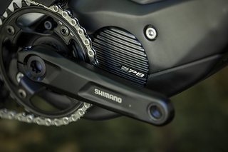

Beim Antrieb setzt BH auf bewährte Shimano-Technologie. In den günstigeren Alu-Varianten kommt der EP6-Motor zum Einsatz, der das gleiche maximale Drehmoment (85 Nm) wie der EP801 bietet – allerdings mit etwas höherem Gewicht. Die übrigen Modelle fahren mit dem EP801 und unterstützen die Shimano E-Tube App, mit der sich zwei vorkonfigurierte Profile anpassen lassen: „Full Power“ für maximale Leistung und „Endurance“ für maximale Reichweite (mit reduzierter Leistung).
Standardmäßig wird das iLynx+ SL Aluminium mit einem 630-Wh-Akku ausgeliefert. Wer mehr Reichweite braucht, kann über die Plug-&-Ride-Lösung den optionalen 180-Wh-XPro-Akku ergänzen. Beide Batterien lassen sich laut BH parallel entladen, sodass die volle Motorleistung auch bei Doppelnutzung erhalten bleiben soll.
- Max. Drehmoment 85 Nm
- Akkukapazität bis 810 Wh (mit Zusatzakku)
- Remote & Display Shimano EN600L & Display KSCEN600A
