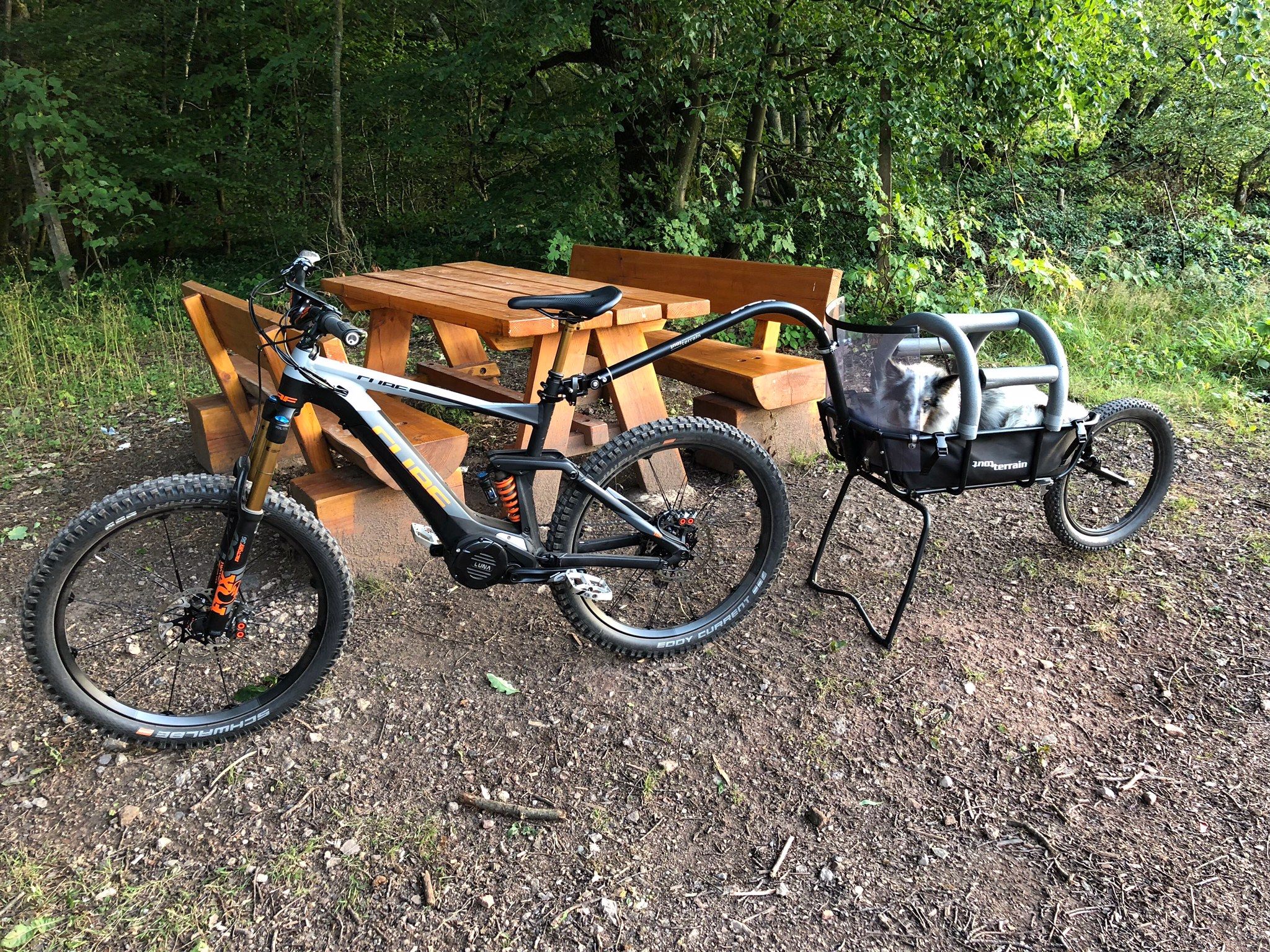

  2. 160NM smiliesmilie Wie lange hält da der Antrieb?
    Mit Anhänger incl. Hund bis jetzt über 2000Km mit der ersten Kassette und Kette 💪
