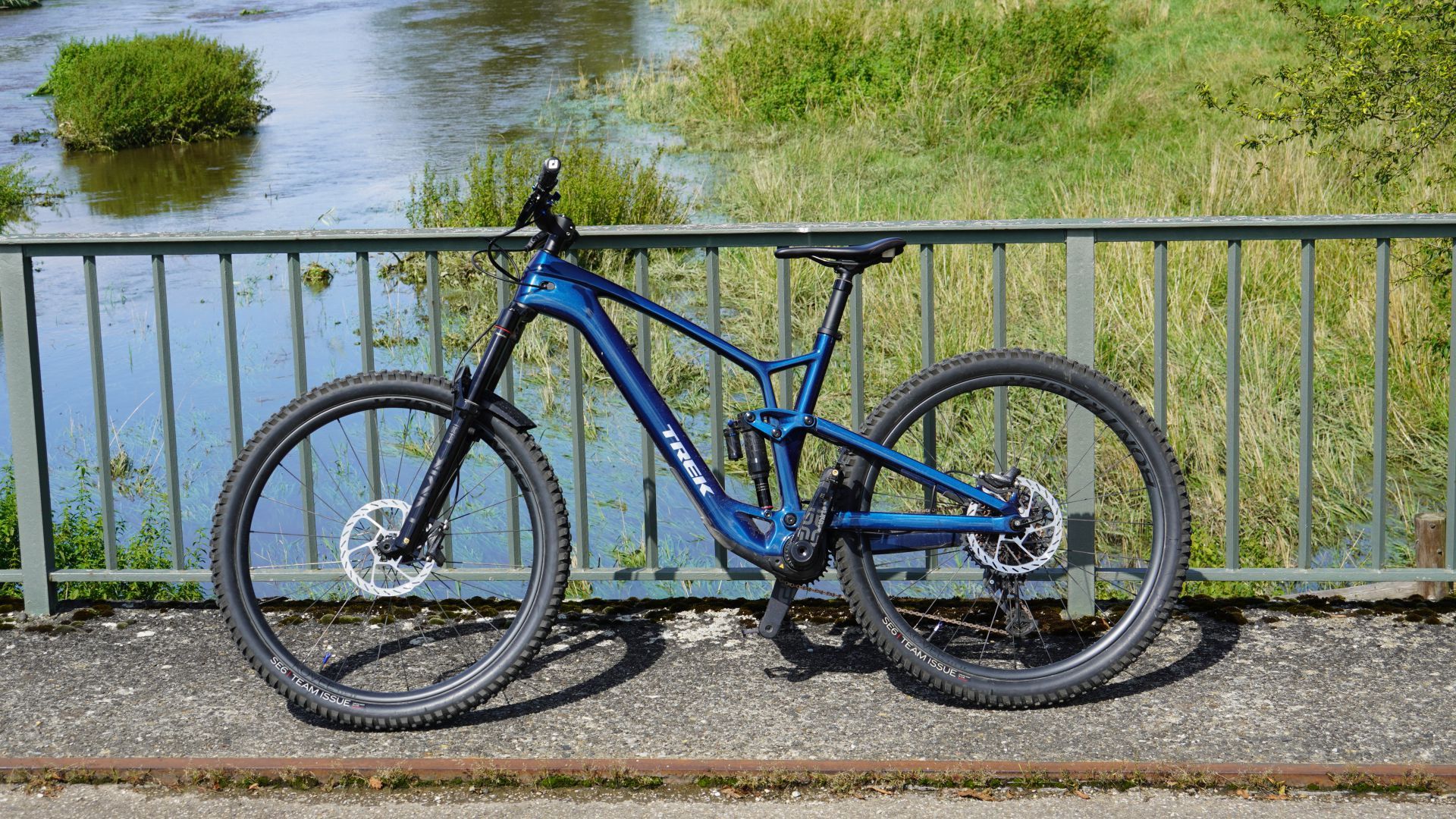

Ein paar Bilder von meinem 9.8:

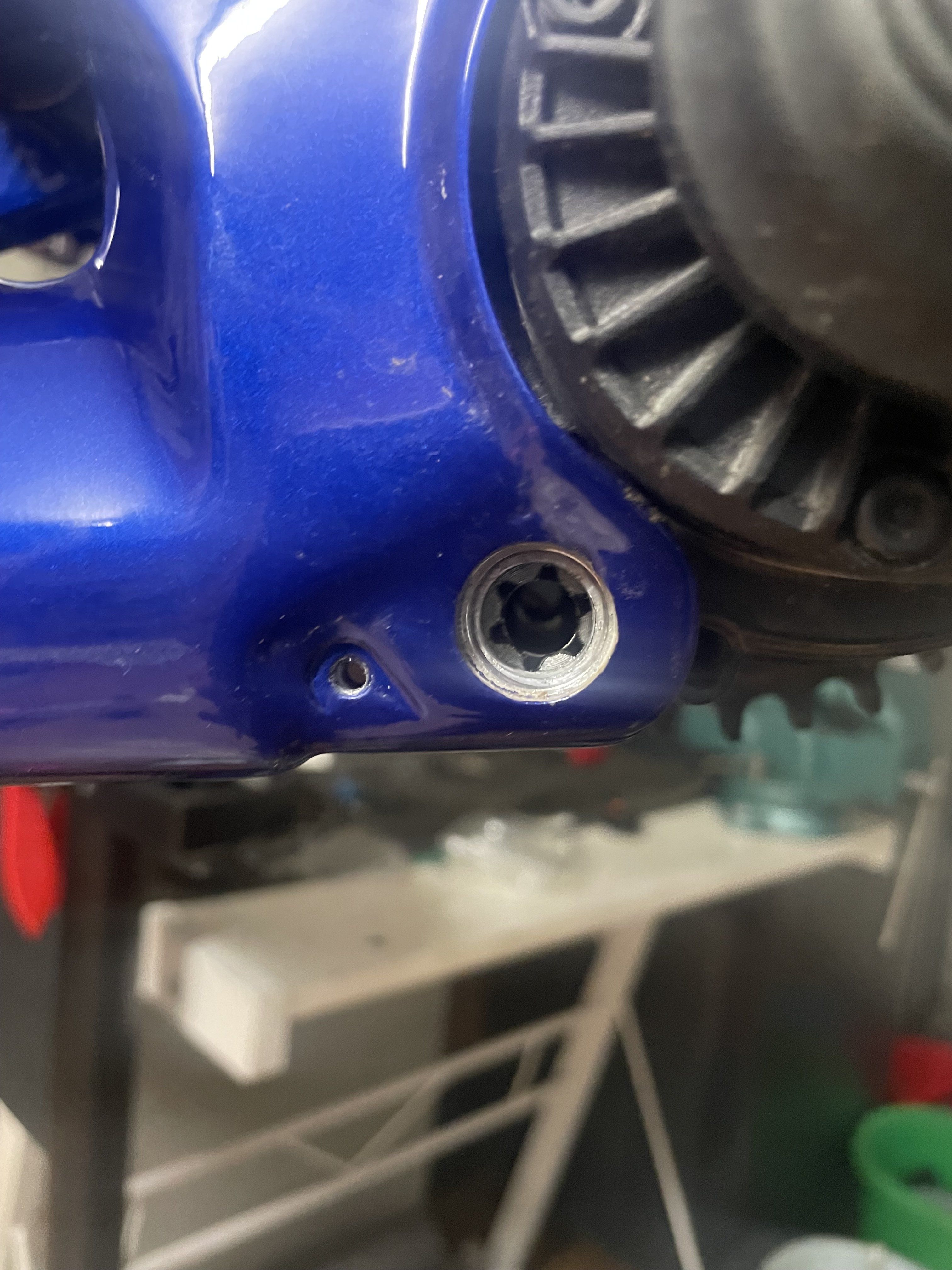

Musste jetzt nach 1300km zum ersten Mal Hand anlegen beim Trek.
Vorher nix als Kette schmieren.
Jetzt hat sich kürzlich ein leichtes Ticken eingeschlichen. Es klingt so als würden Schnürsenkel gegen die Kurbel titzen.
Konnte die eine Motorschrauben leicht nachziehen. Dabei is das Geräusch im normalen Betrieben verschwunden dafür ist es jetzt im wiegetritt da, wo es vorher nicht der Fall war. Also hat sich das Geräusch verschoben und ich konnte es eben auf den Motor beschränken.
Jetzt habe ich die Rahmenaufnahme geprüft.
Oben sitzt der Motor super stramm.
Unten super lose. Konnte unten die Aufnahme nachstellen und hoffe das Geräusch ist aus der Welt.
Wollte das nur mal mit euch teilen. Find ich sehr interessant.
Motor muss nichtmal raus zum einstellen, toll gemacht TQ👍

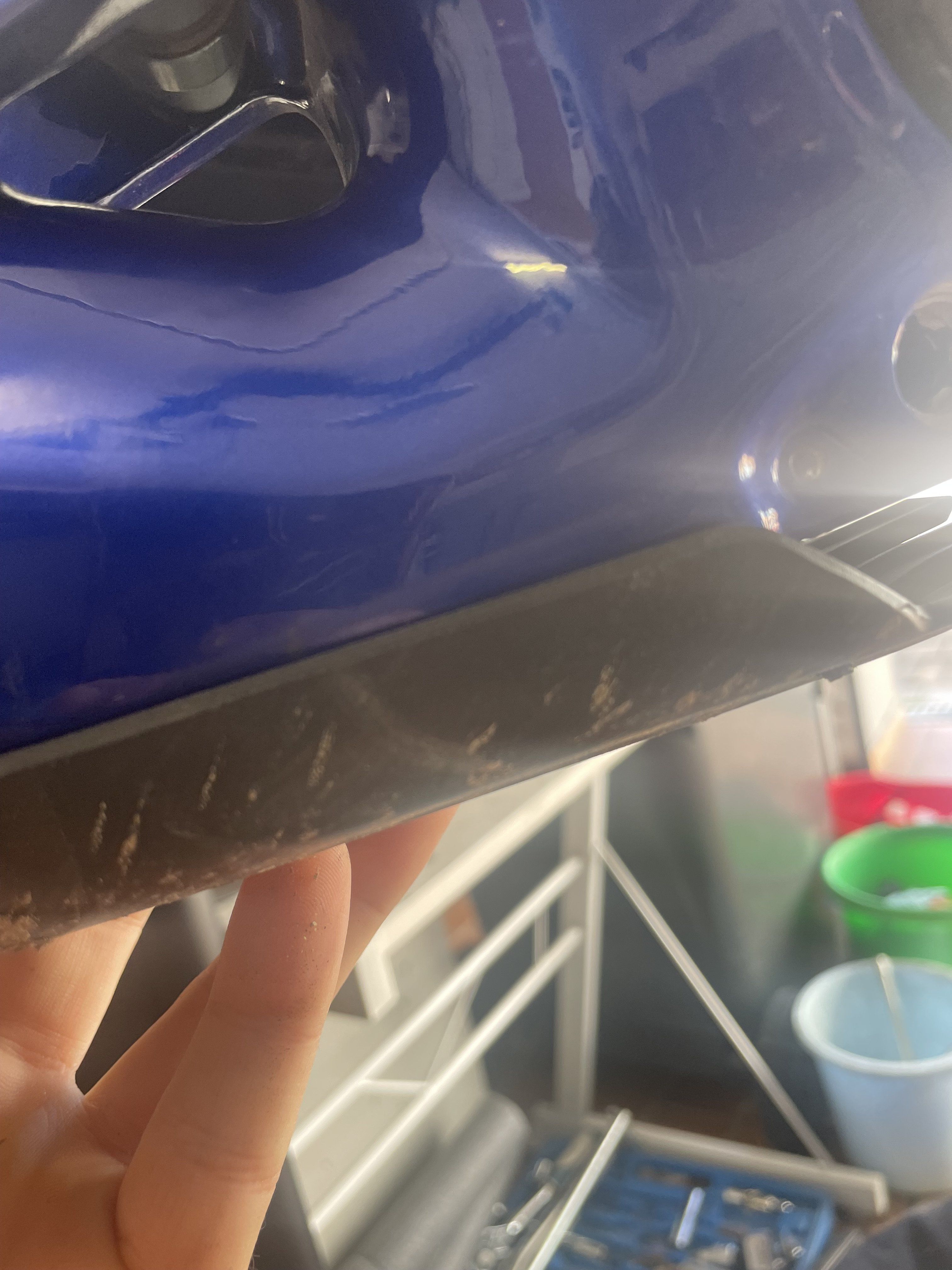

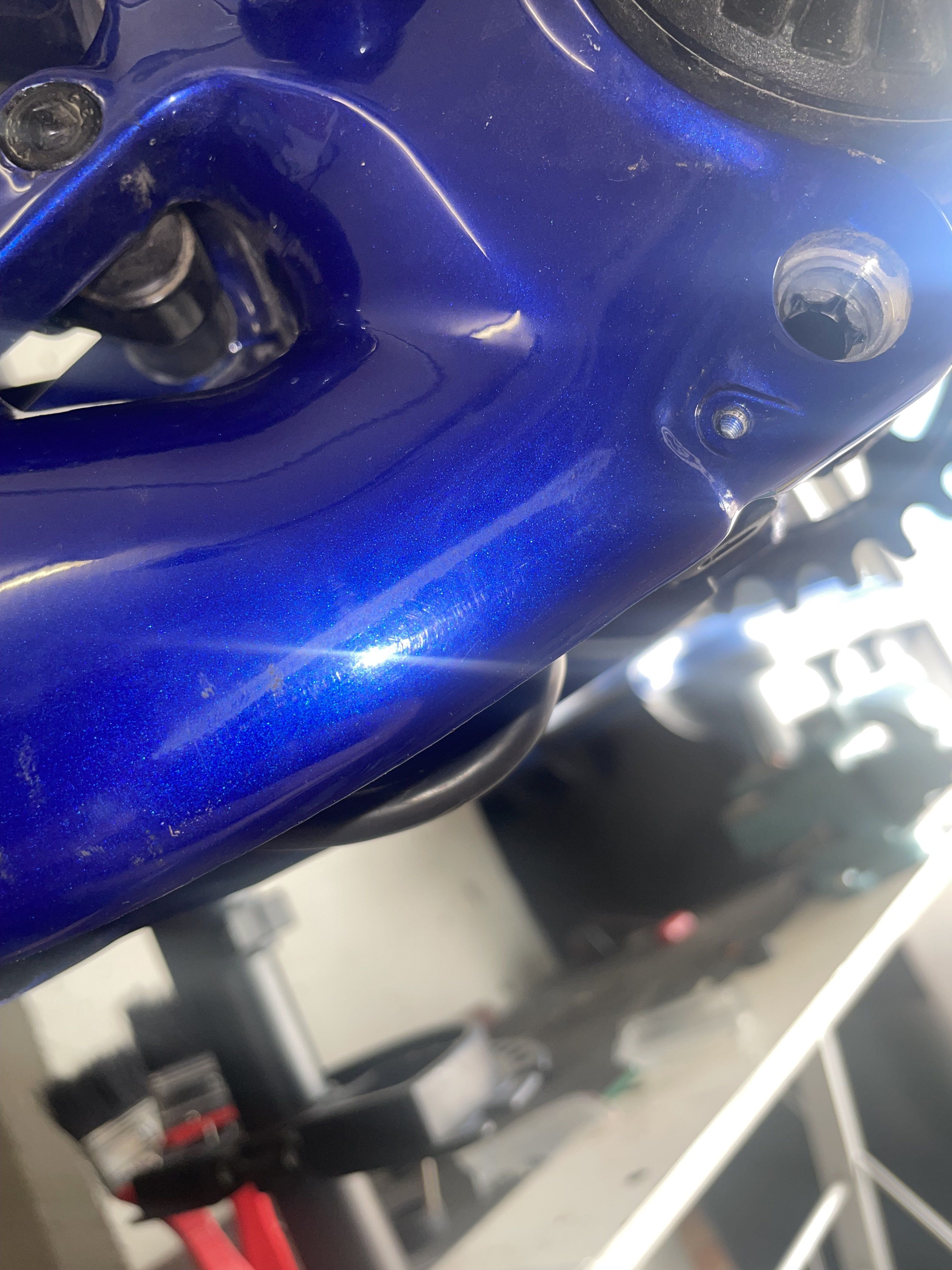

Zusätzlich ist mir aufgefallen das der Unterbodenschutz am Rahmen schleift, hier sollte man Folie aufkleben:

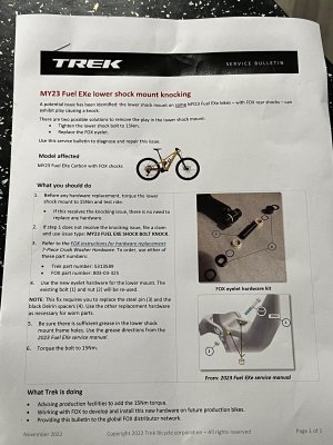

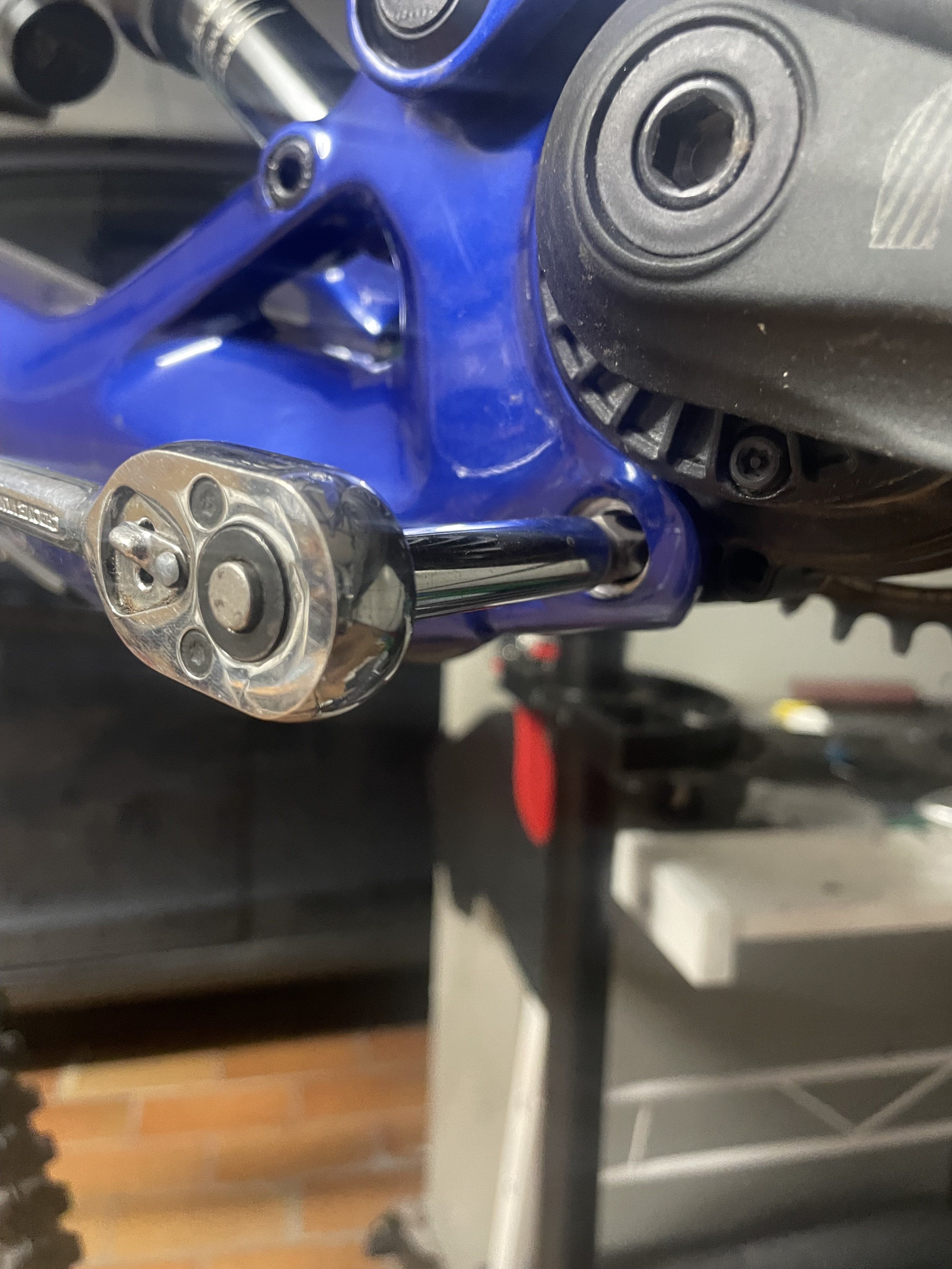

Heute ist mir das erste mal ein Problem bei meinem Fuel EX-e 9.7 aufgefallen.
Beim leichten Anheben und Absetzen am Heck/Satttel spürt man, das irgendwo minimales Spiel im Hinterbau vorhanden ist.
Die relevanten Schrauben sind alle mit dem vorgeschrieben Drehmoment angezogen.
Es macht den Eindruck, als wenn die Dämpferbuchsen ausgeschlagen wären, was jedoch bei 340 km Laufleistung eher unwahrscheinlich ist.
Sind Euch da Probleme bekannt oder habt Ihr eine Tip, was der Grund dafür sein könnte?
Check mal die untere Dämpfer Aufnahme. Hab schon davon gelesen das bei manchen bei 15Nm noch spiel vorhanden war, erst bei 17nm war der Dämpfer fest.
Das Spiel ist damit kaum noch noch zu spüren, allerdings hört man es nach wie vor deutlich beim Einfedern.
Da das Rad ansonsten total leise ist, nervt das ums so mehr.
Ich war heute bei meinem Händler (Hibike) und das Thema ist wohl schon bekannt. Die Teile wurden umgehend bestellt.

Hast du ein Fuel mit 30 oder 50nm Aufdruck auf dem Abschlussring vom Motor ?
ist bei mir noch die alte Version = 30 Nm steht darauf.
Soll ich dann wohl gleich mal kontrollieren lassen?
Erklärt in dem Fall warum du die Probleme mit dem Spiel hast, scheinst also eins der „älteren“ Fuels zu haben.
Deswegen habe ich gefragt wegen den 30-50.
Aber ja, die sollen das Ding gleich kontrollieren ob mit 50NM angezogen.
Also auch wenn 30Nm draufsteht gehört das mit 50 angezogen.
