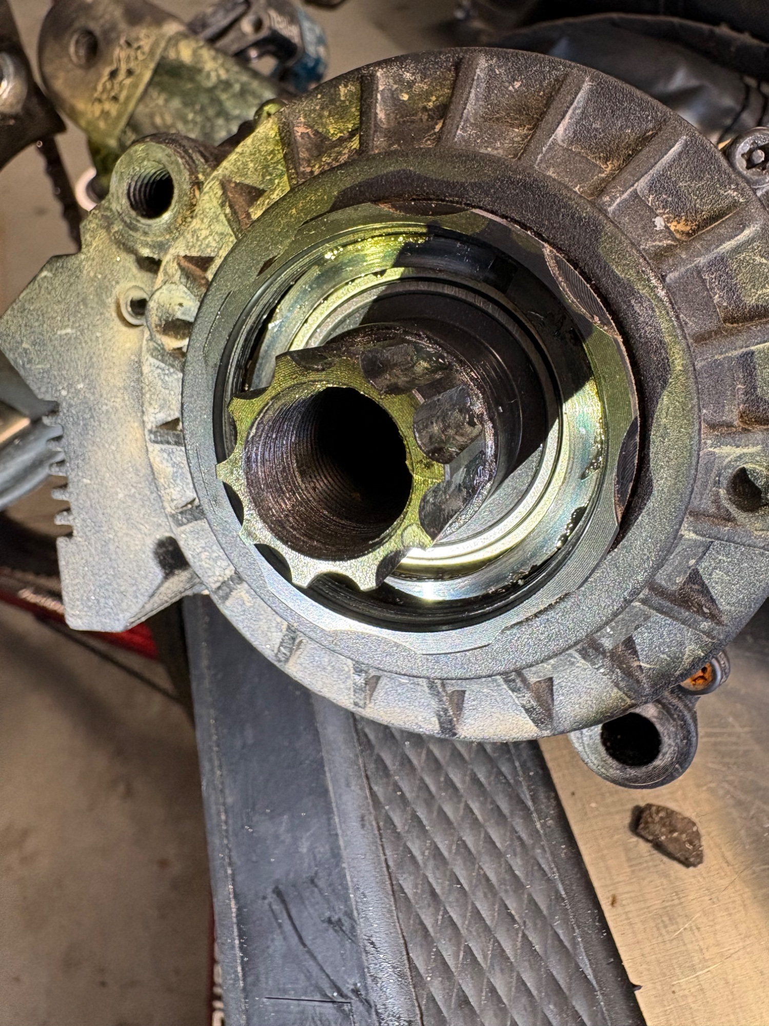

Hey,
vielleicht kann mir jemand helfen.
Ich habe ein knacken aus dem Tretlager.
Als ich den Lockring vom Motor demontiert hatte, ist mir aufgefallen dass eine Unterlagscheibe/Sprengring komisch aussieht (angelaufen, wellig).
Weiß jemand ob dass so ausschauen soll ?
