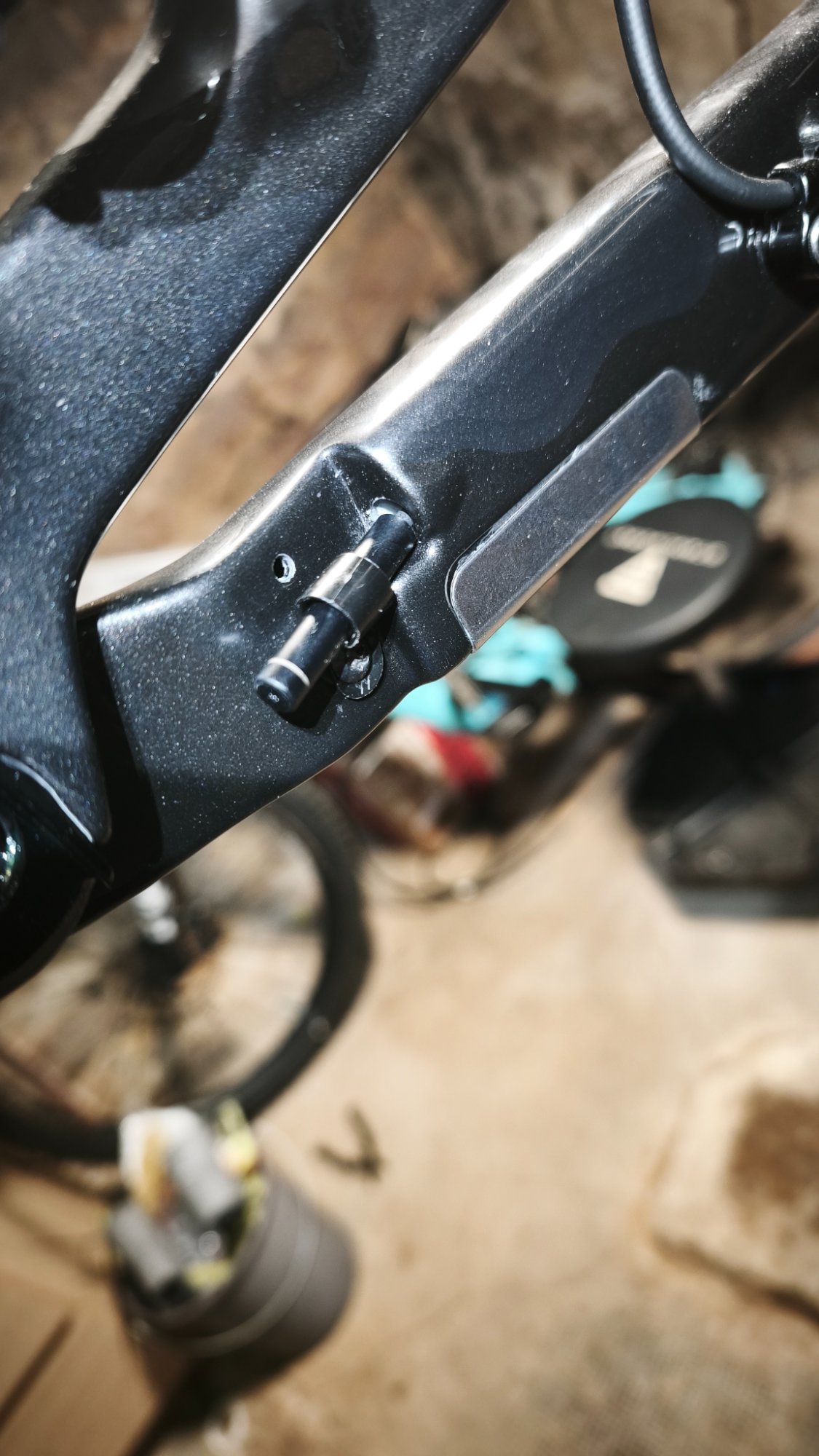

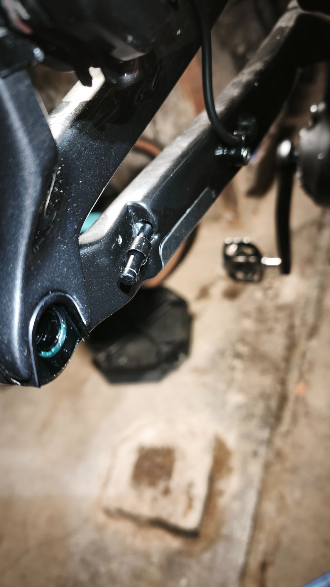

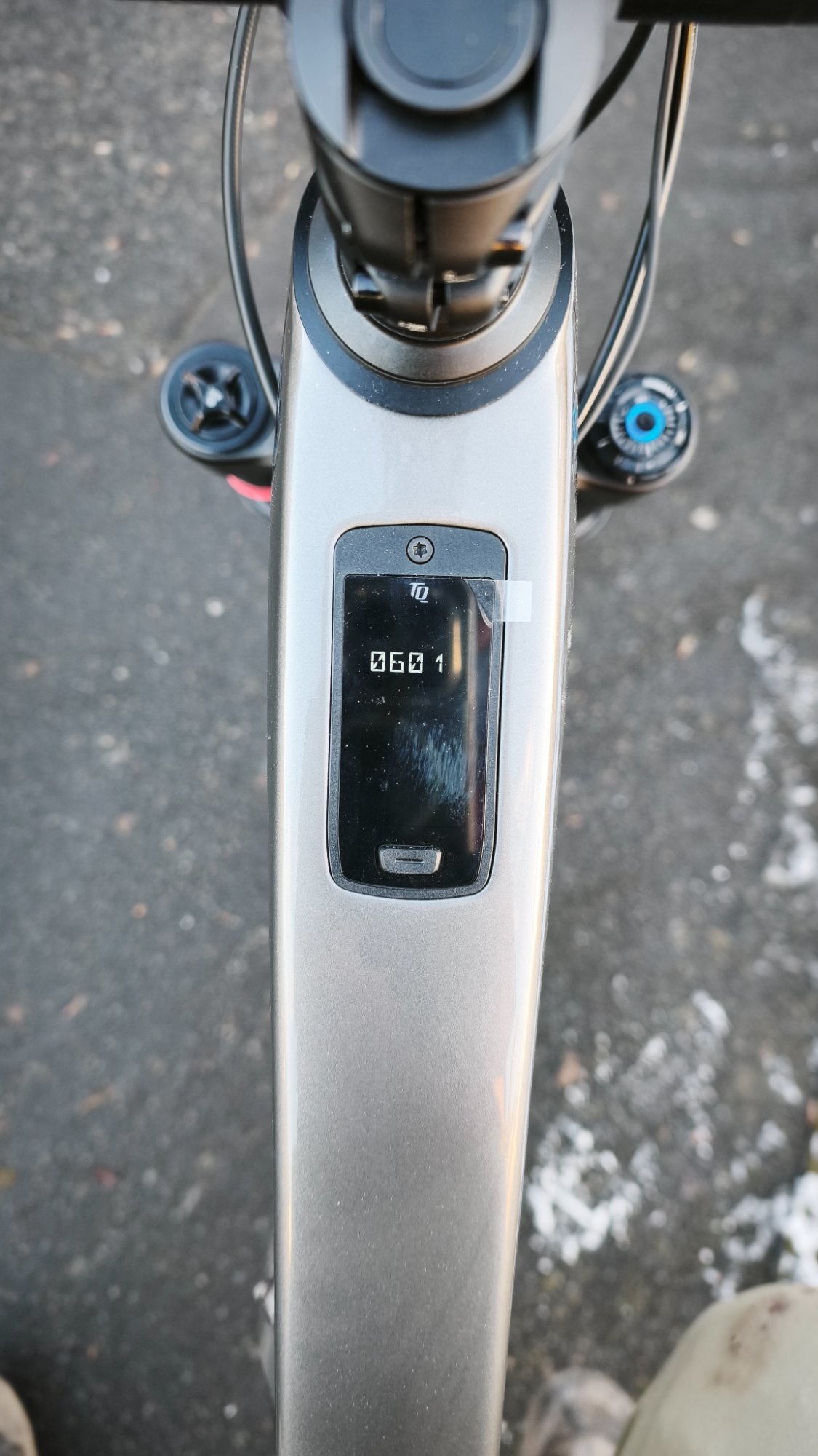

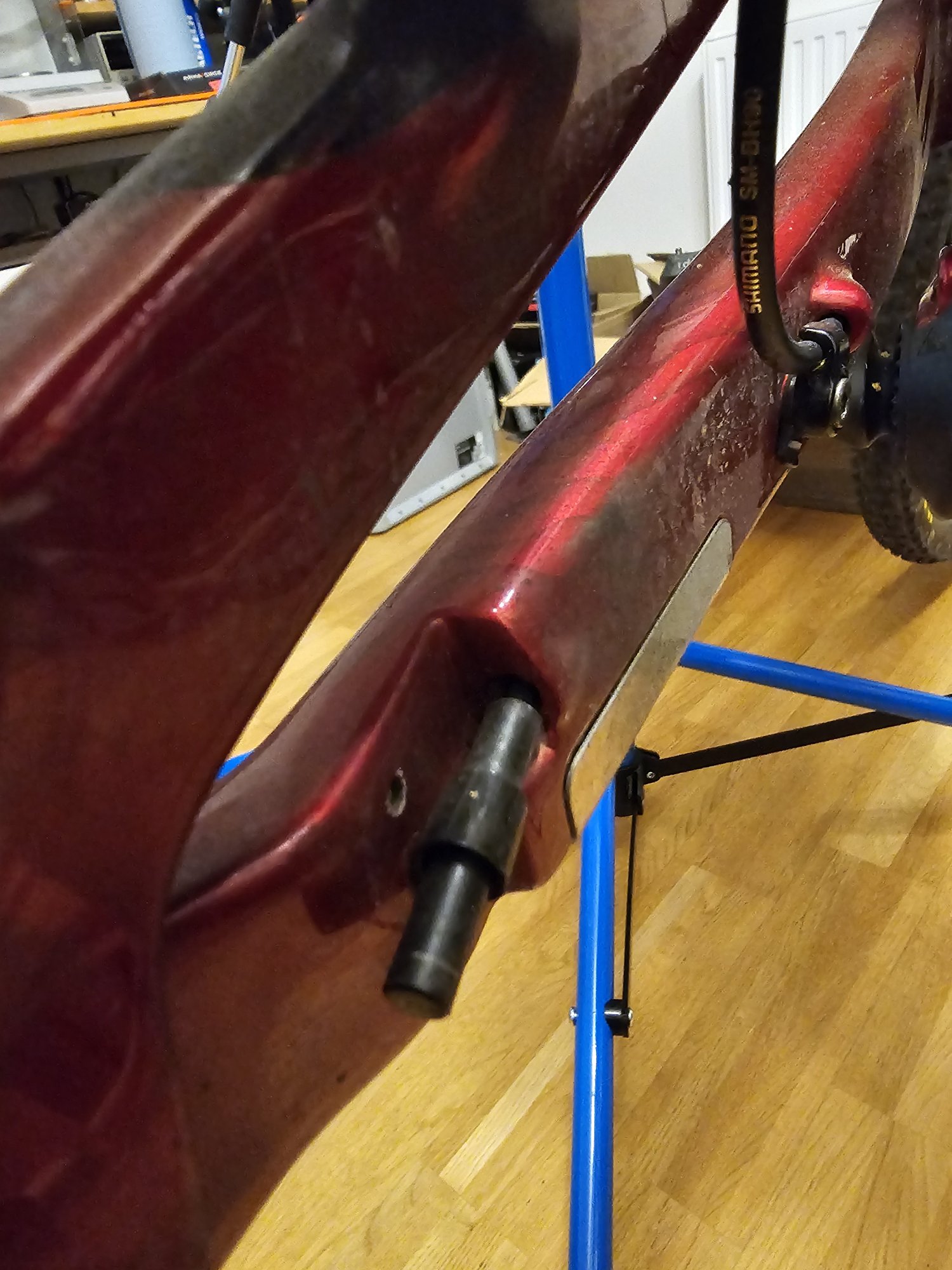

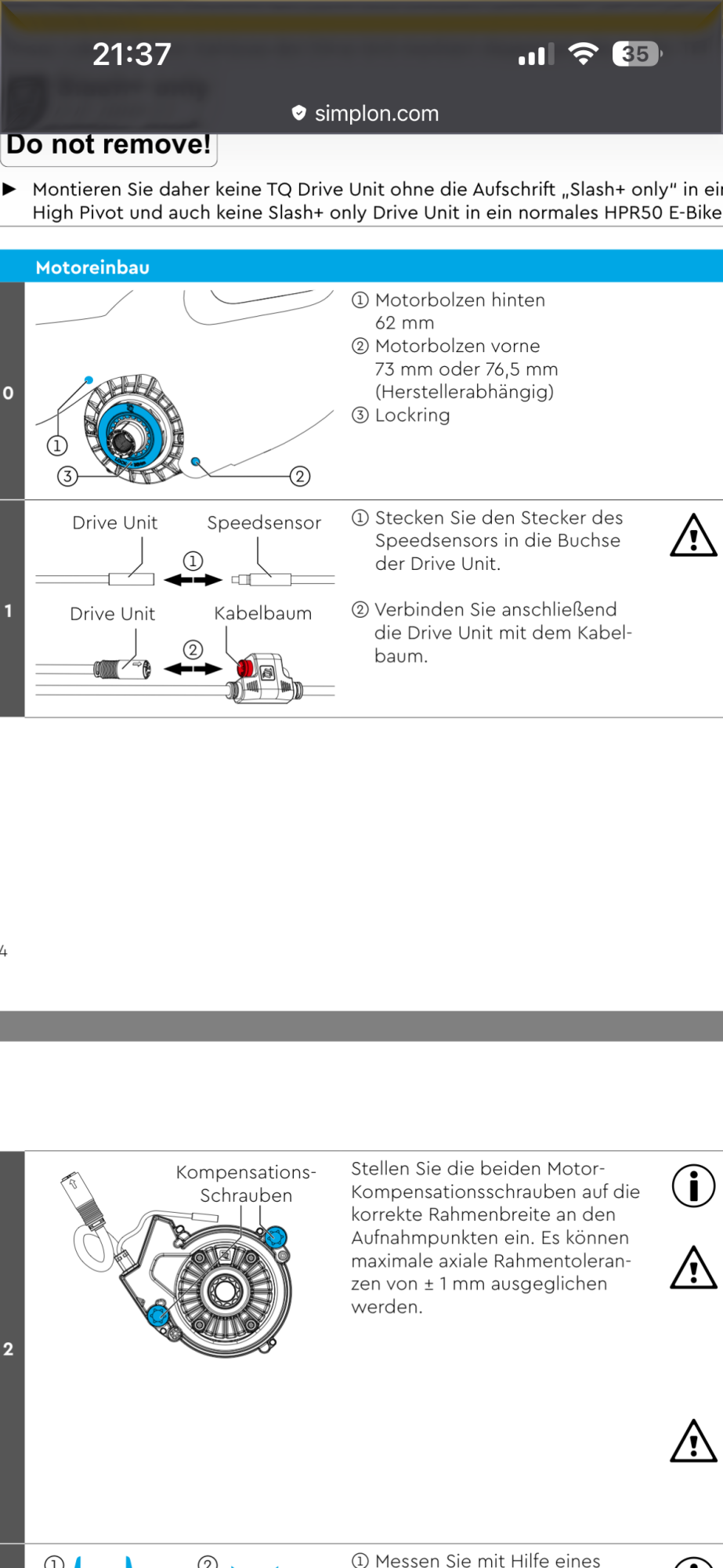

Ich kann das alles nimmer... Umbau auf Seilzug atütze kein Problem! Kette gewachst vorn nen radial drauf gequält und dann umgezogen und nach 5 Metern keine Unterstützung mehr und Fehler 601 speed Sensor. Problem bekannt? Hab über Suche und www nichts gefunden was mir hilft. Sensor ist fest Position hab ich 3 mal verändert was aber keine Besserung brachte. Kann jemand Mal ein Bild von der Einbausituation machen in dem er kein Fehler macht?
Ps: er gibt Geschwindigkeit an auf dem Tacho aber diese schwankt zwischen 20 und 60 kmh

Ja hilft. Dann ist bei dem frisch aufgebauten neurad der Sensor defekt. Katastrophe!!!

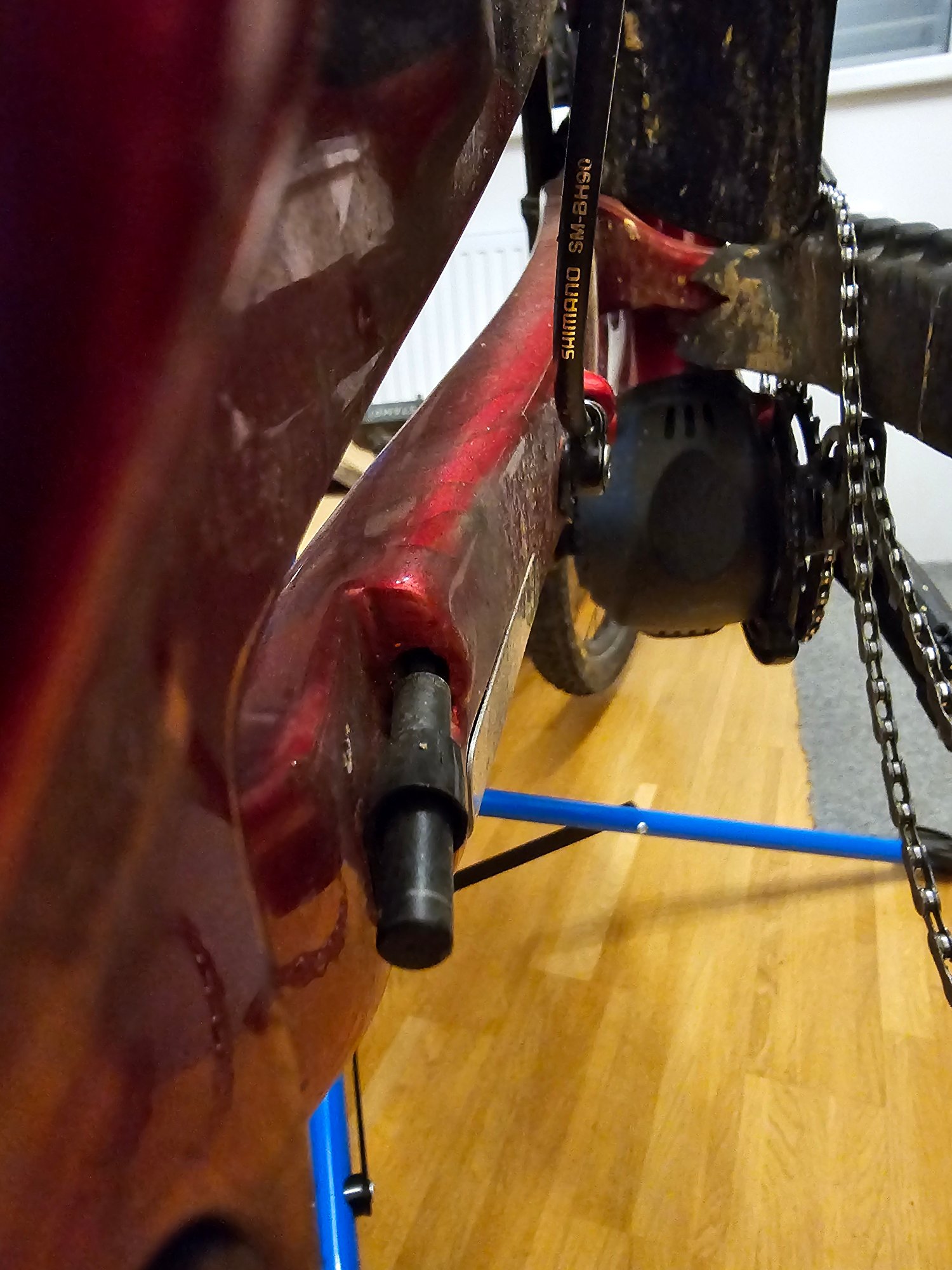

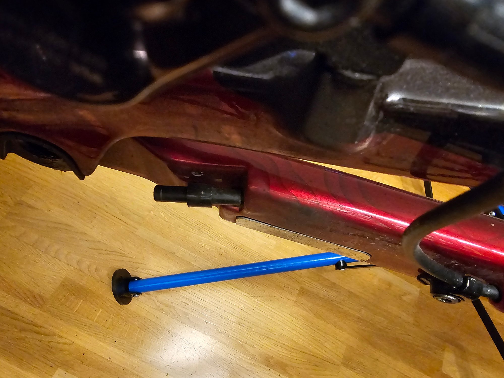

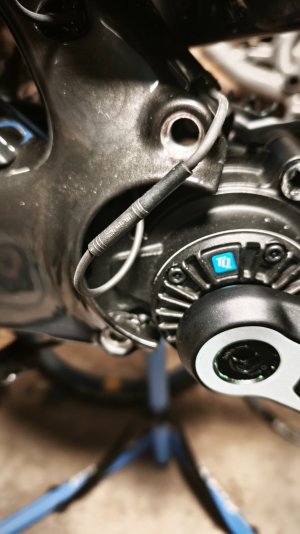

Anderes Rad, aber selbes Symptom - liegt an der Position des Sensor - evtl. hilft es den Sensor ein paar Millimeter weiter raus oder rein zu positionieren, schau mal das es so nah wie möglich am Magneten ist

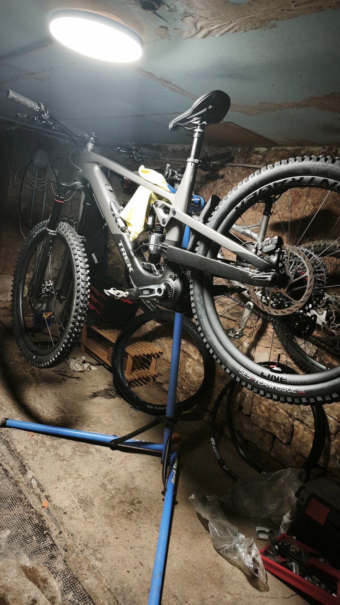

Dafür daß ich den Motor nicht ausbauen wollte musste ich es jetzt doch tun.... Katastrophe Kabel ist verbunden und ich habs auch Mal abgezogen. Kontakt ist sauber kein Grünspan oder etwas dergleichen. Ich muss sagen das das Rad zwar leider nicht funktioniert aber super zu schrauben ist 👍

Also ich habe die Dreckskare immer noch nicht. TQ hat einen Sensor an die Werkstatt gesendet und dieser wurde umgehend verbaut. Problem besteht weiterhin. Nächster Schritt ist Motor Tausch.... Katastrophe! Aber ich bin extrem froh, dass ich einen radladen habe die sich extrem bemühen obwohl sie das Rad nicht verkauft haben und kein trek Händler sind. Kann es allen nur extrem ans Herz legen wenn sie aus dem Odenwald sind RTB-Bikes.
Ich melde mich wieder, wenn ich mehr hab!
