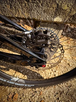

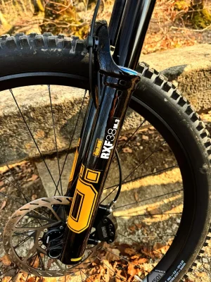

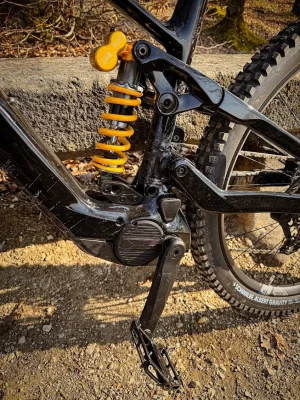

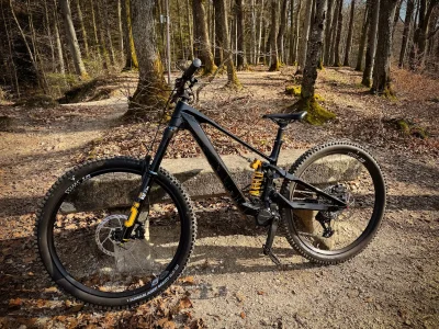

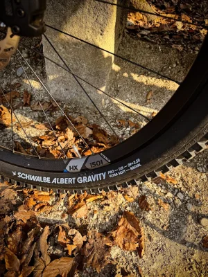

Ich bin das Oberrider LT heute rund 1,5 Stunden gefahren – die 29/29-LT-Version in Größe M mit 800-Wh-Akku, etwa 23,5 kg schwer, ausgerüstet mit Albert Radial Reifen. Normalerweise fahre ich ein Levo SL 29/27,5 in S3 mit Lyrik-/Vivid-Ultimate-Setup, Magura 220-mm-Bremsen und 19,6 kg, ebenfalls mit Albert Radials.
Mein erster Eindruck: Das Bike fühlt sich sehr gut an. Das Öhlins-Fahrwerk ist eher auf der strafferen Seite, aber überhaupt nicht unkomfortabel. Das Setup war schon ziemlich nah dran, obwohl es natürlich trotzdem noch ein Testbike war.
Bergauf ist die Power brutal – wenig überraschend. Schalten fühlt sich fast schon optional an :D. Ich bin es auf meinen Hometrails gefahren, also auf Strecken, die ich sehr gut kenne.
Das Bike fühlte sich sehr stabil an, wenn auch nicht ganz so agil wie das Levo. Das Hinterradfahrwerk arbeitete fast unbemerkt, was ich als sehr gutes Zeichen werten würde. Das Gleiche gilt für den High Pivot: In Kurven und beim Bremsen blieb das Bike aktiv und souverän.
Auf meinem Lieblingstrail liegt meine PB mit dem Levo SL bei 1:07. Im direkten Back-to-Back-Vergleich bin ich mit dem Oberrider eine 1:09 gefahren und eine Stunde später 1:08 mit dem levo SL. Insgesamt hat es mir wirklich gut gefallen. Mit der richtigen Komponentenwahl scheint das Oberrider sehr vielseitig und an unterschiedliche Anforderungen anpassbar zu sein – von einem relativ leichten Aufbau um die 20 kg bis hin zu einem kompromisslosen High-End-Enduro mit rund 24 kg.

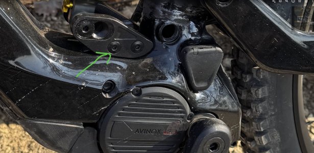

Der Rahmen vom LT / SL ist der selbe. Er hat nur eine andere dämpferaufnahme (lange dämpder LT - kurzer ST), die wechselbar ist. Die jeweiligen Aufnahmen habe dann in sich auch 2 Positionen high-low

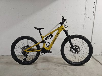

Was ich meine ist das hier: Ich habe mein Levo SL in allem und soliden specs zusammen gestellt, keine papierreifen keine super light Räder 220mm bremsen - lyrik und vivd ultimate - 19,6kg da einzige was fehlt 600WH und ein motor der der auch wirklich power kann.
Und genau dies kannst du mit dem Oberrider und auch anderen DJI bikes errreichen
Beim Oberrider ist es sogar und dies nachträglich die Dämpferaufnahme zu wechseln und zwischen 150-170mm zu variieren mittels unterschiedlich langen Dämpfern

Das sind genau 6 Schrauben (2 Abdeckung,2 Motorbolzen und 2 vom Akku ) dauert mit etwas routine keine 10min
Die Reparatur muss mit einem sauberen Fahrrad und Werkzeug in einer Garage durchgeführt werden, nicht im Schlamm und am Wegesrand.
Alles andere zeugt von reiner Fanliebe gegenüber Avinox, denn es ist klar, zumindest vorerst, dass diese Fahrräder mit einem fest verbauten Akku ausgestattet sind.
Alles was beim Akkuwechsel nicht ähnlich schnell wie z.B. bei Rotwild gent ist Schönrederei. Auch bei meinem Sresh SL kann ich den Akku nach lösen von zwei Schrauben rausnehmen, aber wenn ich den wirklich immer getrennt vom Bike laden müsste hätte ich es mir sicher nicht gekauft!
