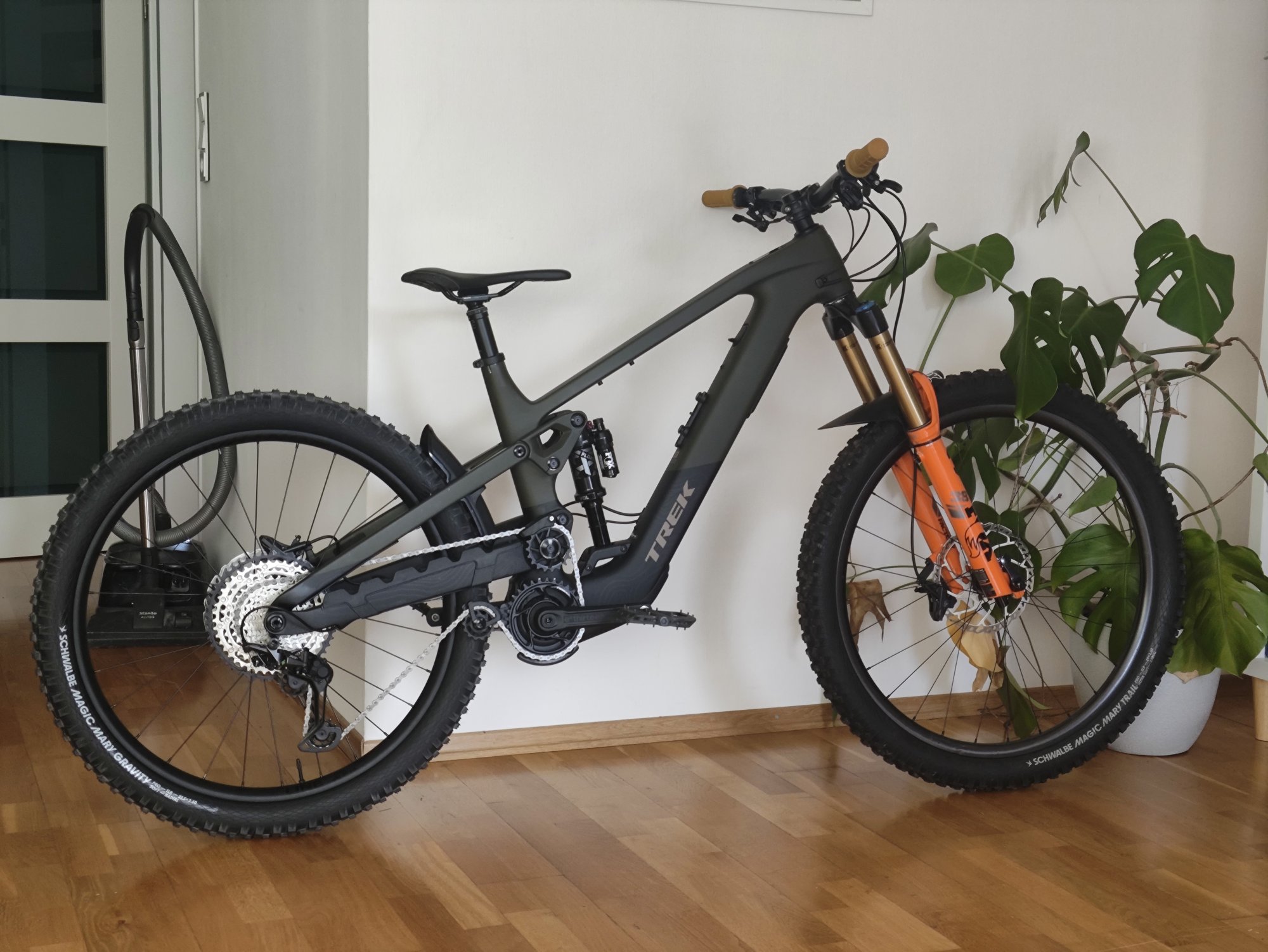

Ich konnte bei dem Angebot über Weihnachten und Neujahr wo es nochmal 150 Euro Rabatt gab bei Mount7 auch nicht mehr widerstehen... Ich hatte sogar noch das Glück dass an dem Rad eine ZEB Ultimate anstatt der Fox Gabel war. Die habe ich dann noch einem Freund verkaufen können.
Ich habe dann noch direkt einiges umgebaut.
-Fox 38 Factory
-Oneup 210er Sattelstütze
-anderes Cockpit
-radial Magic Marry vorne und hinten
-Carbon Vorderrad vom alten Rad
Am Wochenende war ich dann das erste mal los mit dem Gerät und muss wirklich sagen ich bin begeistert.
Der Hinterbau ist wirklich Sahne
Die Motorunterstützung ist mir echt genug fürs Mittelgebirge hier.
Einzig der Hinterbau ist mir noch zu laut. Da tippe ich gerade auf den Kettenstrebenschutz. Da werde ich noch etwas testen.
Was noch kommt wäre ein Test mit full 29 und die Kurbeln werde ich noch tauschen. Da habe ich im ganzen Freundeskreis nicht ein Rad mit den e13 Kurbeln wo es keine Probleme gibt...

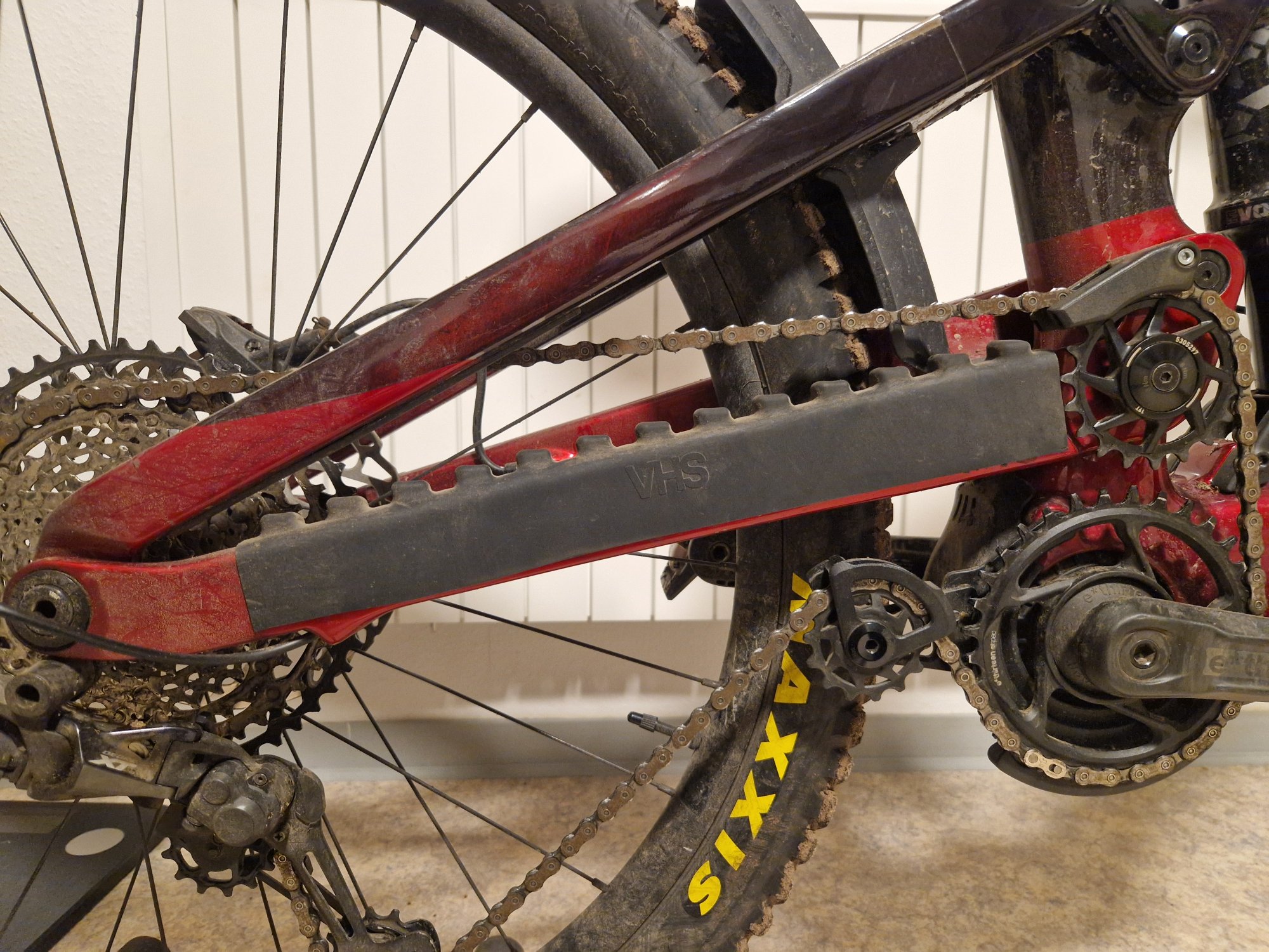

Ich habe an meinem Slash wie hier im Forum empfohlen wurde den VHS 2.0 Kettenstrebenschutz verbaut. Außerdem habe ich die Kabel unter dem Display mit Luftpolsterfolie eingepackt. Das Rad ist nun ziemlich leise :)

Kannst du mal Bilder von dem VHS machen? Ich hab das Ding hier schon liegen aber überlege noch wie ich es am besten klebe
So schauts bei mir aus, hab mir aber nicht viel Mühe beim zuschneiden gegeben - kann man noch hübscher mit abgerundeten Ecken gestalten wenn man sich am Original Kettenstrebenschutz orientiert :)
