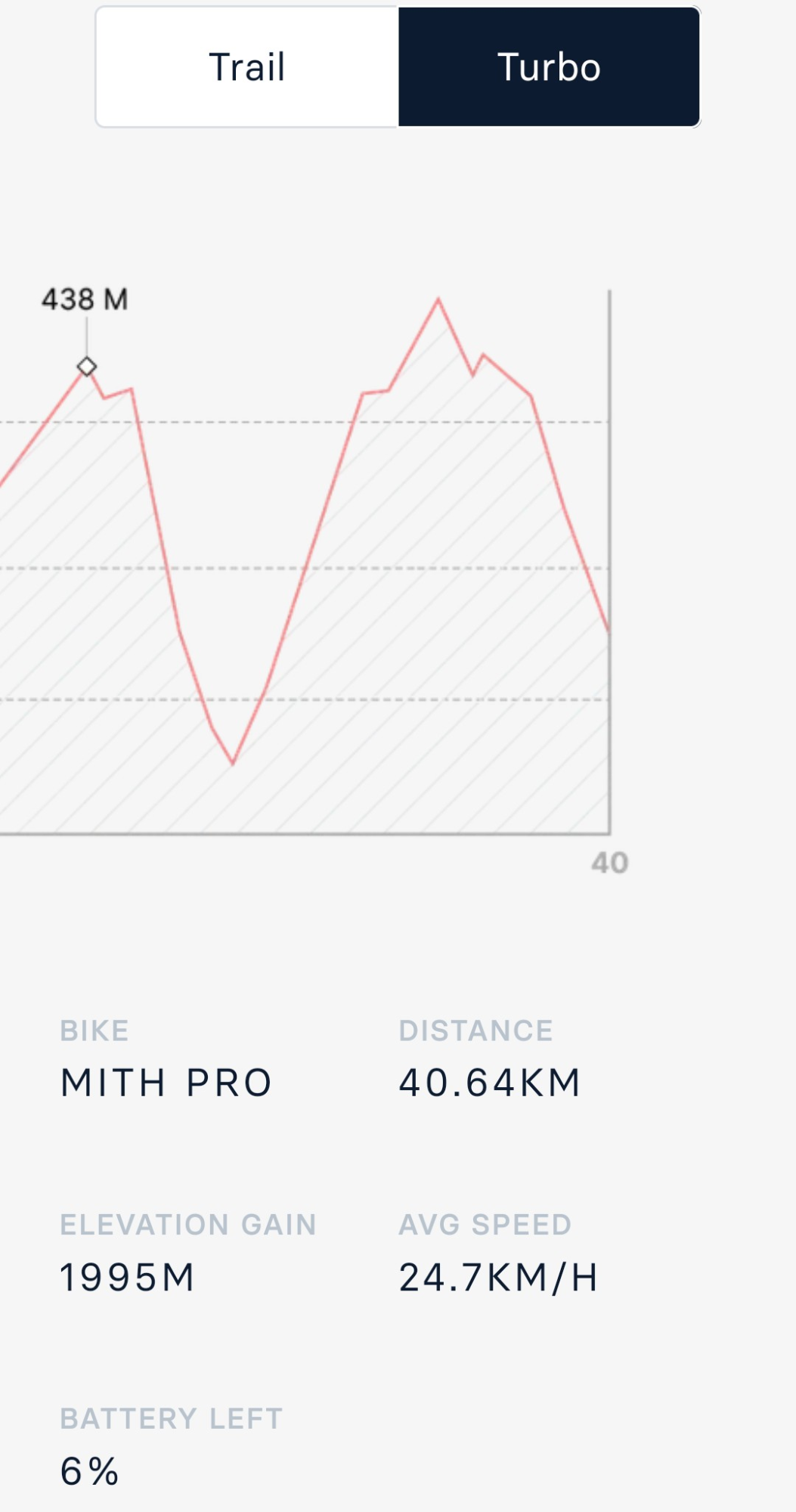

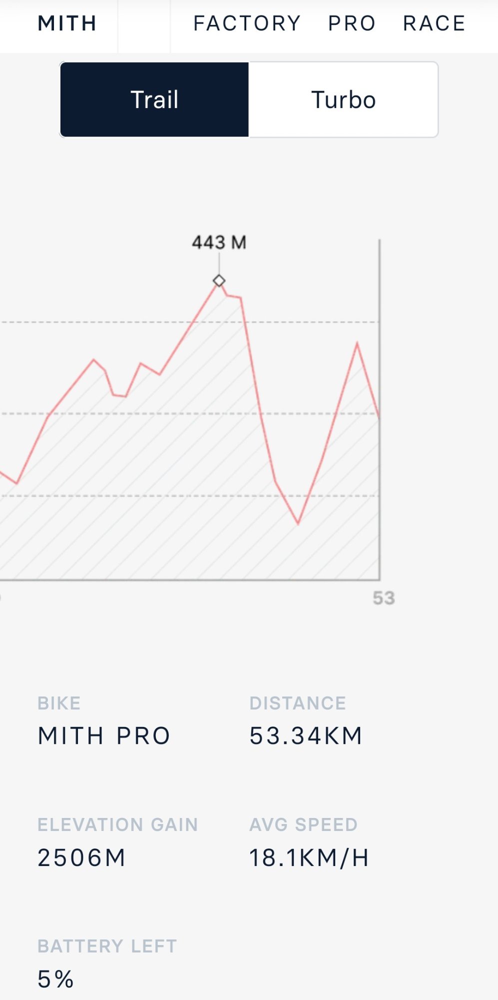

Also bei den theoretischen Werten muss ich meine Frage nochmal wiederholen.
Wie bitte hat es Unno geschafft mit dem 800er Akku 2500hm bei 53km im trail und knapp 2000 hm bei 40 km im turbo Modus zu fahren?
Alles Fake und Marketing? Oder war das mit 70kg Systemgewicht und nem Ultralight-Jockey!?

zwei wichtige Faktoren gingen da aber vergessen. Aussentemperatur und Bodenbeschaffenheit
Solche Aussagen sind doch Banane, kann man aus Marketing Gründen machen....für die Praxis ist so eine Ansage für die Tonne. x'D
Ich kann mir vorstellen, dass die Parameter Einstellung-Fahrer Gewicht-Reifen-Topografische Gegebenheiten usw. fehlen.
Die Kiste hat den gleichen Motor-Akku-Software wie das Amflow, und da gibt es ja genug Videomaterial wo es um Reichweite geht.
Will das Thema hier nicht entgleisen aber zu den Aussagen von Unno gibts ja jeweils auch nen Strava Track.
Ha...typische Strecke im Hügelland. Da geht es ja nicht permanent bergauf, also immer ein paar Bergab-Pausen.
Der kann ja mal gern zb. die Strecke Zell am Ziller zum Übergangsjoch hoch treten - 23km und 2480hm. In dem Modus ist bei 1700 hm. Ende...oder sogar eher. https://www.komoot.com/de-de/tour/352787729
Es wurde ja bereits angesprochen: die dynamischen Modi des DJI stehen einem niedrigen Verbrauch insofern im Weg, dass man bei mehr Eigenleistung auch deutlich mehr Motorleistung bekommt, gerade beim DJI gibt es ja kaum eine Obergrenze (außer 25km/h).
