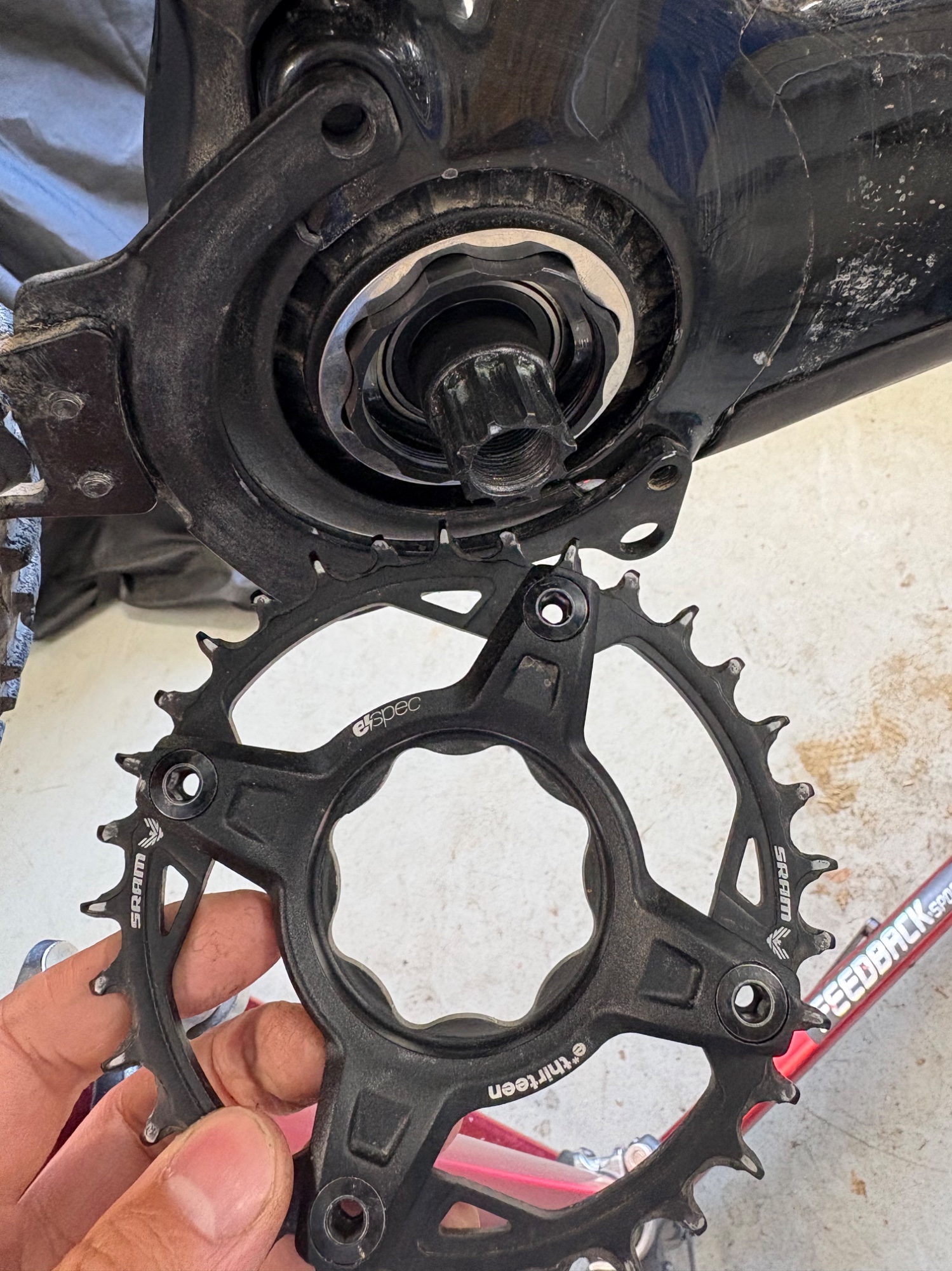

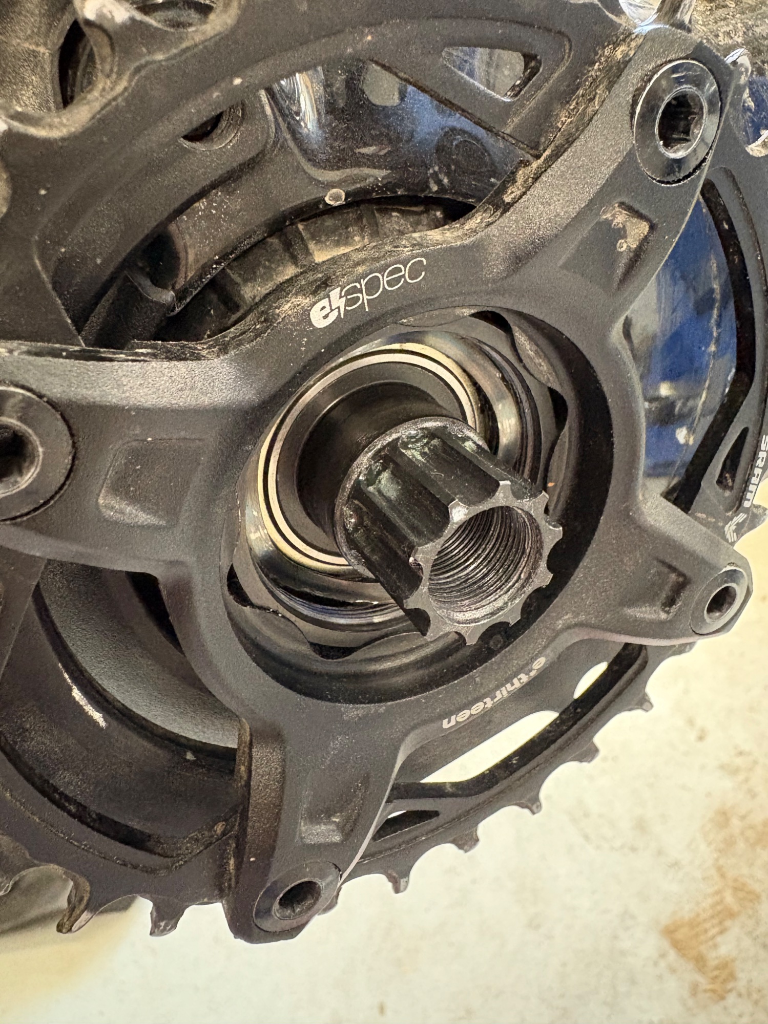

Hat zufällig jemand auch den E Thirteen Spider verbaut ?
Soll dieser Distanzring hinter den Spider.
Dadurch ist das Kettenblatt nicht Plan zum Motor.
Kann mir nur vorstellen, dass damit die Kettenlinie korrigiert wird.

Hey,
vielleicht kann mir jemand helfen.
Ich habe ein knacken aus dem Tretlager.
Als ich den Lockring vom Motor demontiert hatte, ist mir aufgefallen dass eine Unterlagscheibe/Sprengring komisch aussieht (angelaufen, wellig).
Weiß jemand ob dass so ausschauen soll ?
