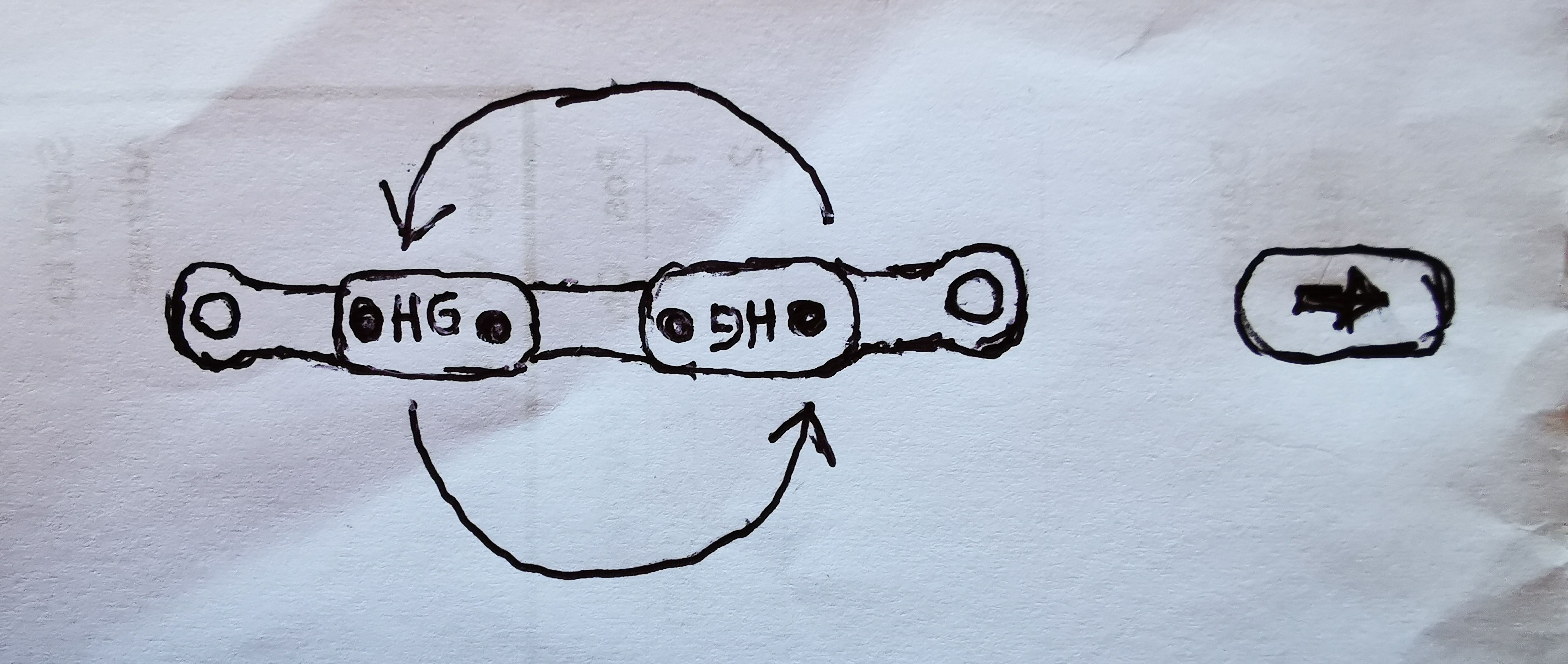

mich hätte halt interessiert ob es Vorteile gibt wenn man nach einer bestimmten Laufzeit die Kette mal um 360° um die Achse dreht (Schrift bleibt natürlich immer noch vorne) wegen der Abnutzung an den Kerben
wenn das niemand interessiert dann bin ich hier auch wieder raus
hab mal ein Bild angehängt wenn ich mich unverständlich ausgedrückt habe
Macht nichts schlechter.
Da die Kette mit Abstand aus dem härtesten Material im Antrieb ist sollte der wesentliche Verschleiß eher an den Steighilfen der Zahnräder auftreten.
Das klingt eigentlich interessant, müsste man dann aber theoretisch schon recht früh machen, bevor sich die Kette längt, oder?
