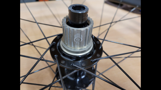

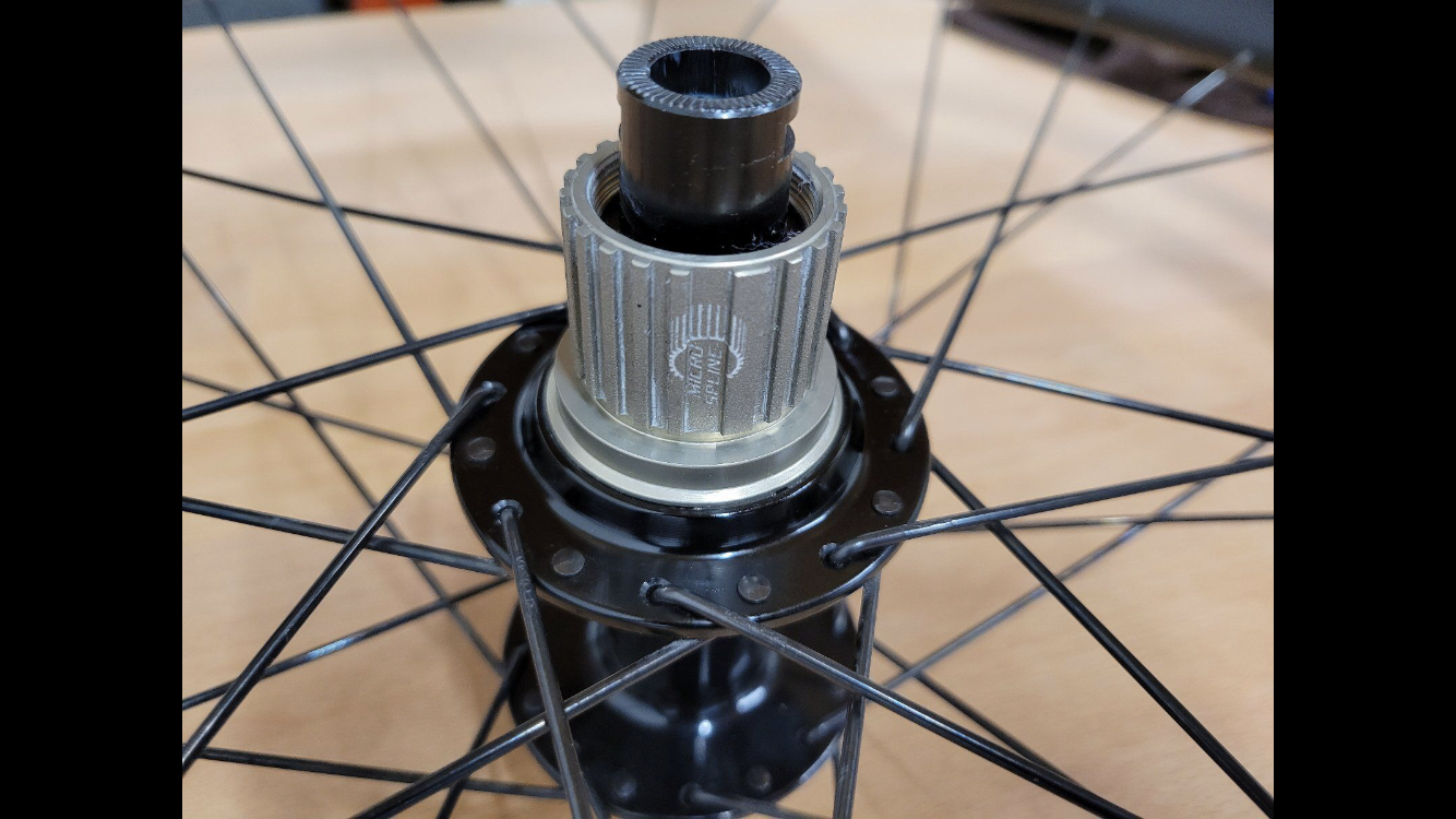

So weit ich weiß, sollte in dem Satz eine Shimano FH MT410-B Nabe verbaut sein.
Die verbaute Nabe ist völlig ungelabelt und hat einen silbernen Freilaufkörper mit einem Micro Spline Logo drauf. Die 410-B hat laut Internet einen schwarzen.
Ist ist dann der LN18 und was bedeutet das?
Danke schon mal für die Vorschläge!

Also dieser silberne Freilauf auf dem Foto ist definitiv Sperrklinke, nicht Ratchet.
