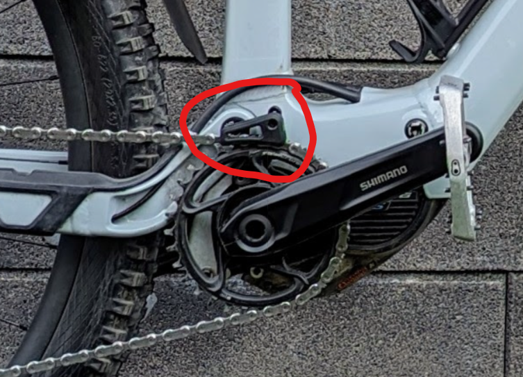

Um auch konstruktiv zu sein: der Bosch Motor hat eine ISCG 5 (Kettenführungs) Aufnahme. Für ca. 25 Euro bekommst Du eine - dann gehört das Problem der Vergangenheit an. Falls du es Satt hast und lieber 25 Taggn verbläst anstatt dich weiter zu ärgern. Kann man problemlos ohne Vorkenntnisse montieren und musst auch nichts anderes dafür abbauen.
Frage an Cube Fahrer: liegen die ISGC Löcher frei, oder hat Cube das verbastelt?

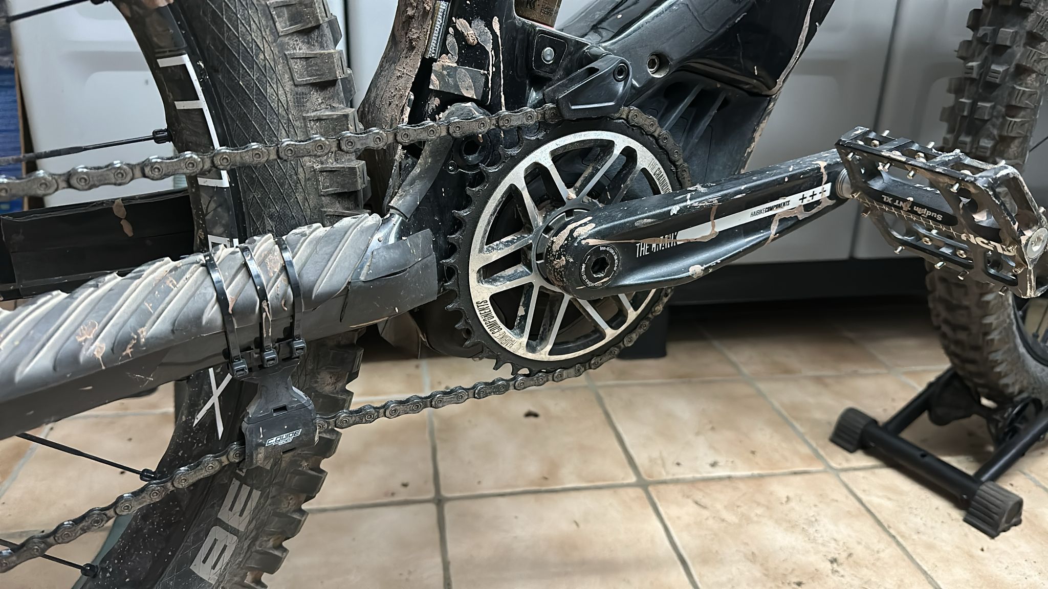

An meinem Bike sind zwei Kettenführungen montiert.
Die obere ist Serie, die untere habe ich nachträglich montiert.
Kein Verkanten, kein erhöhter Verschleiß bei der Kette, im Gegenteil.

sollte gehen. leg unten/vorne nen spacer oder ein paar u scheiben unter, damit das nicht hässlich auf den motorschutz drückt. eine die das obere und mittlere loch nutzt reicht, soweit ich weiss sind die mit 3 schrauben mit einschlagschutz von unten (bashguard).

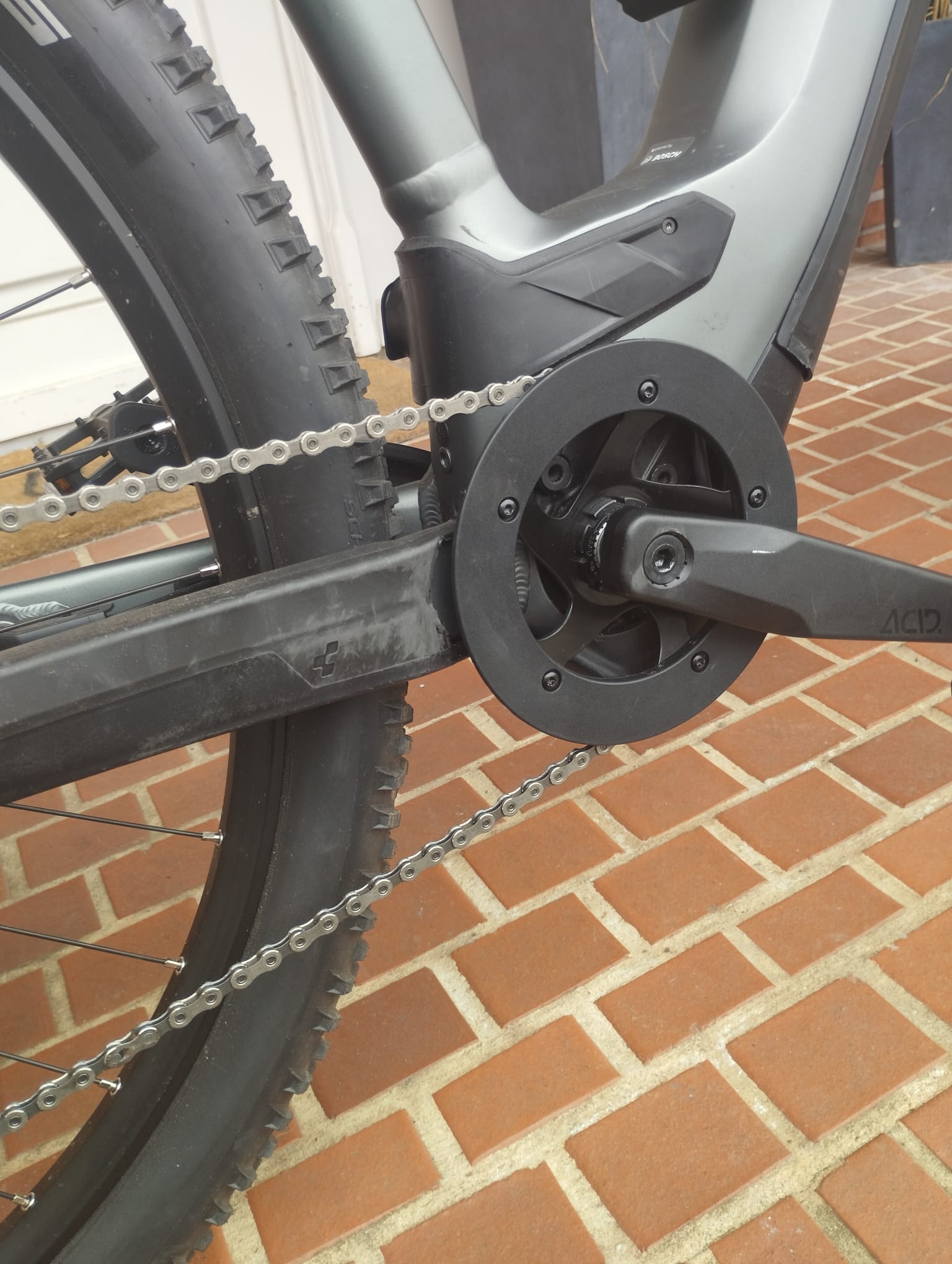

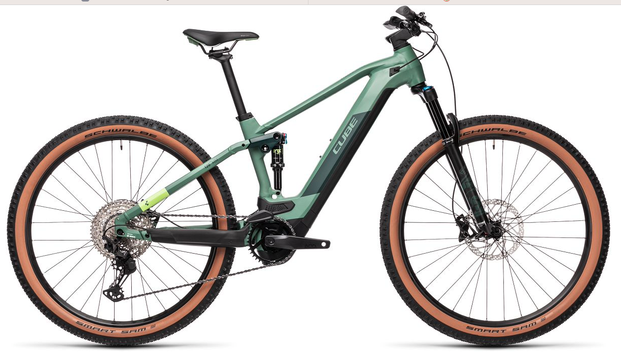

Ich denke aber, dass sich das eventuell wegen des schon vorhandenen Schutzes am KB nicht so einfach installieren lässt. Die Acid Kurbel inckl. KB würde ich als einzige "Verdächtige" identifizieren. Wäre nicht der erste: https://www.emtb-news.de/forum/threads/kette-springt-vom-kettenblatt.11920/page-2 . Da es sich ja scheinbar um eine "Fachwerkstatt" handelt, sollte nochmal jemand mit Sachverstand nach der Umschlingung gucken. Wäre auch nicht das erste Mal, dass diese bei Auslieferung falsch eingestellt ist. https://www.emtb-news.de/forum/threads/kette-springt-durch.11038/
Wegen dem blöden KB-Schutz lässt sich ja gar nicht richtig überprüfen, ob die Kette richtig auf dem KB liegt.

Hmm... das isn Einwand. Scheint aber zu gehen, die Bildersuche behauptets zumindest (scheint die gleiche Gummischürze wie bei den Hardtailss zu sein.) Jetzt bin ich raus, alles weitere müssen die Cubis rausfinden.

Reaction hybrid pro 750. Ist ein hardtail

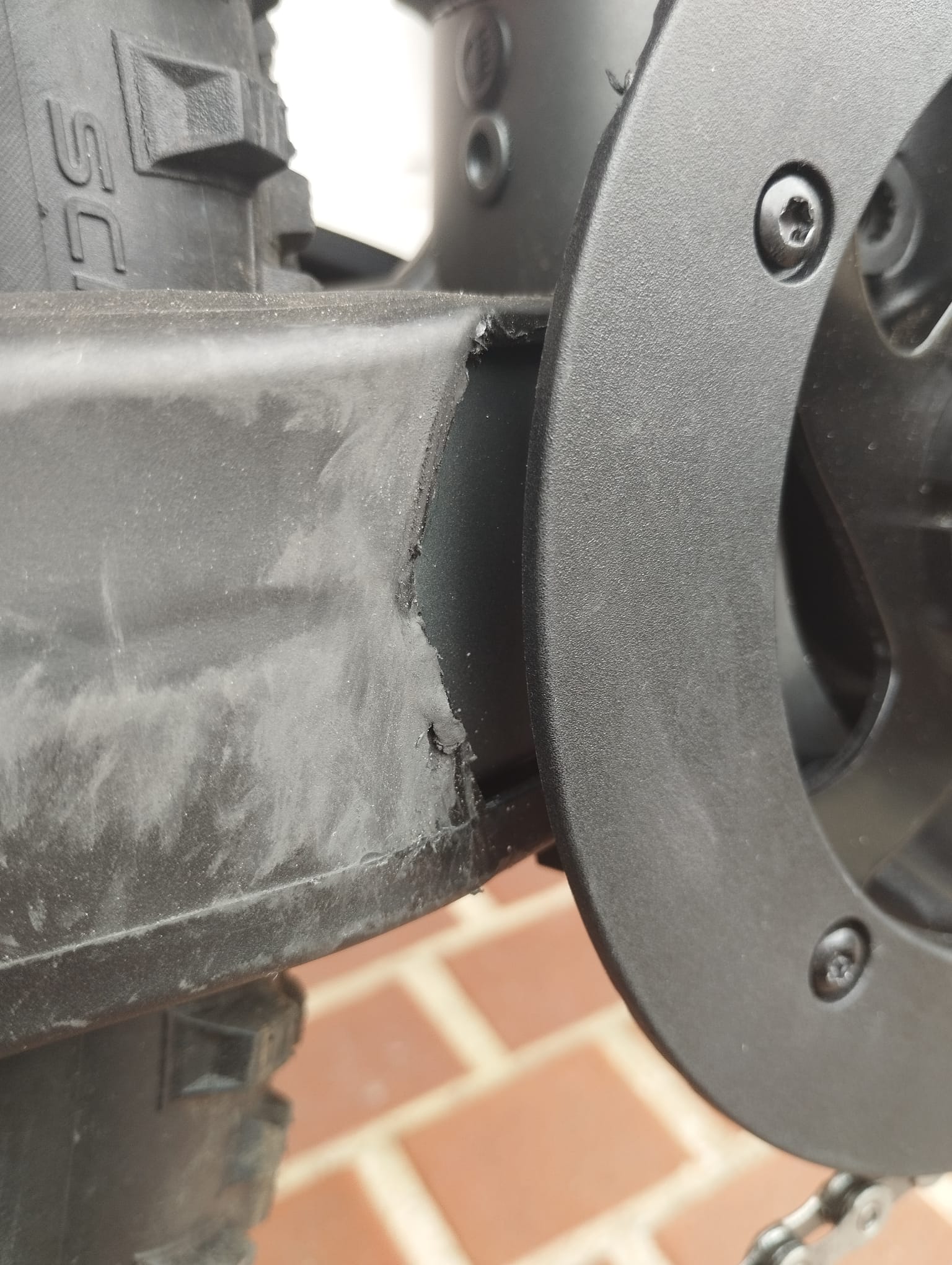

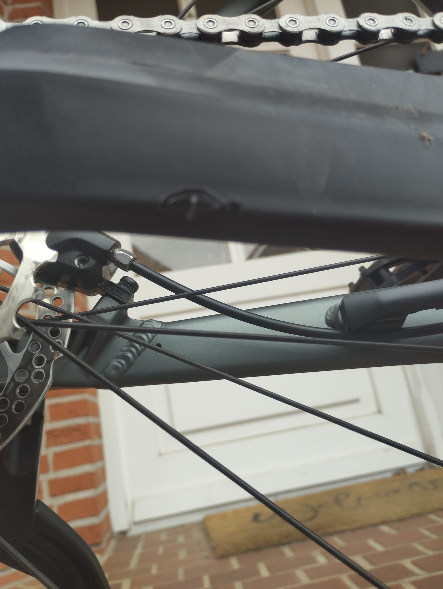

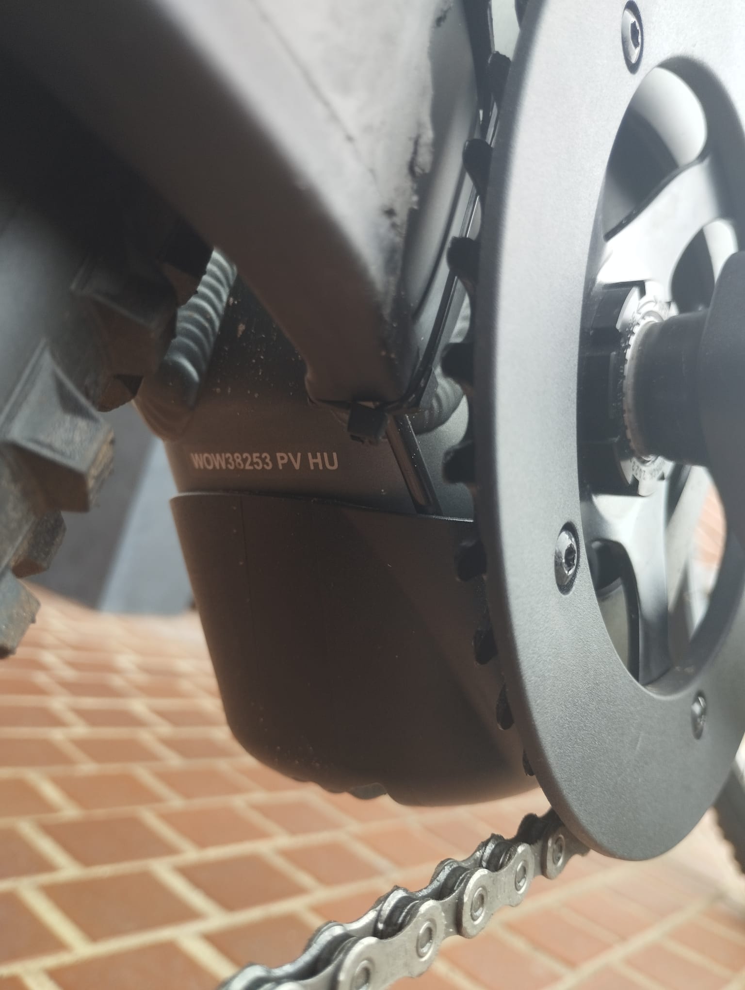

Habs Fahrrad jetzt zurück bekommen. Leider hatte ich beim abholen nicht allzuviel Zeit da ich noch einen Folgetermin hatte. Jetzt habe ich das Bike zu Hause etwas genauer unter die Lupe genommen. Sollten diese Spuren bei einem neuen Bike zu sehen sein?
Haben die mir ein gebrauchtes verkauft?

Das ist passiert, als DIR die Kette abgesprungen ist. Wo soll die Kette denn sonst hin? Oder hast Du es geschafft, dass die rechts, Richtung Pedal runter ist?
Die Kette ist oben zwischen Zahnrad und Kettenschutz gefallen.
Ich Frage mich aber eher warum da ein Teil abgebrochen ist und warum da etwas mit Kabelbinder befestigt ist
