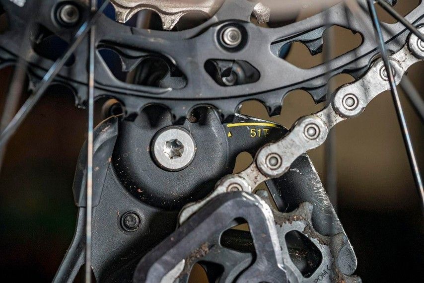

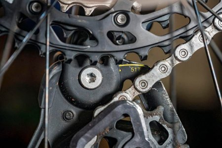

Aber welche Auswirkung hat ein zu großer oder zu kleiner Abstand des Schaltwerks zum Großen Kettenblatt ?
Guten Morgen.
Das Schaltwerk... okay. Die Anschläge , zugspannung, verstehe ich wofür , Auswirkungen ect...
Auf das große Kettenblatt nicht, aber auf die kleinen.
Man stellt die Umschlingung allerdings beim größten Kettenblatt ein.
Je näher das Schaltwerk am Ritzel ist, umso mehr Zähne kann die Kette greifen.
Dadurch wird ein Überspringen vermieden.
Bei eBikes ist die Umschlingung wichtiger als bei Amish-Bikes, da die Zugkräfte, die auf die Kette wirken, bei den eBikes deutlich größer sind.
Wow. Vielen Dank für die Erklärung. Ich hatte diese Einstellung nicht überprüft und bei der Auslieferung ist dieses auch nicht gemacht worden. Der Abstand war gut ein Fingerdick und Erklärung warum die Kette beim kräftigen Antritt durchgerutscht ist... könnte sein...
