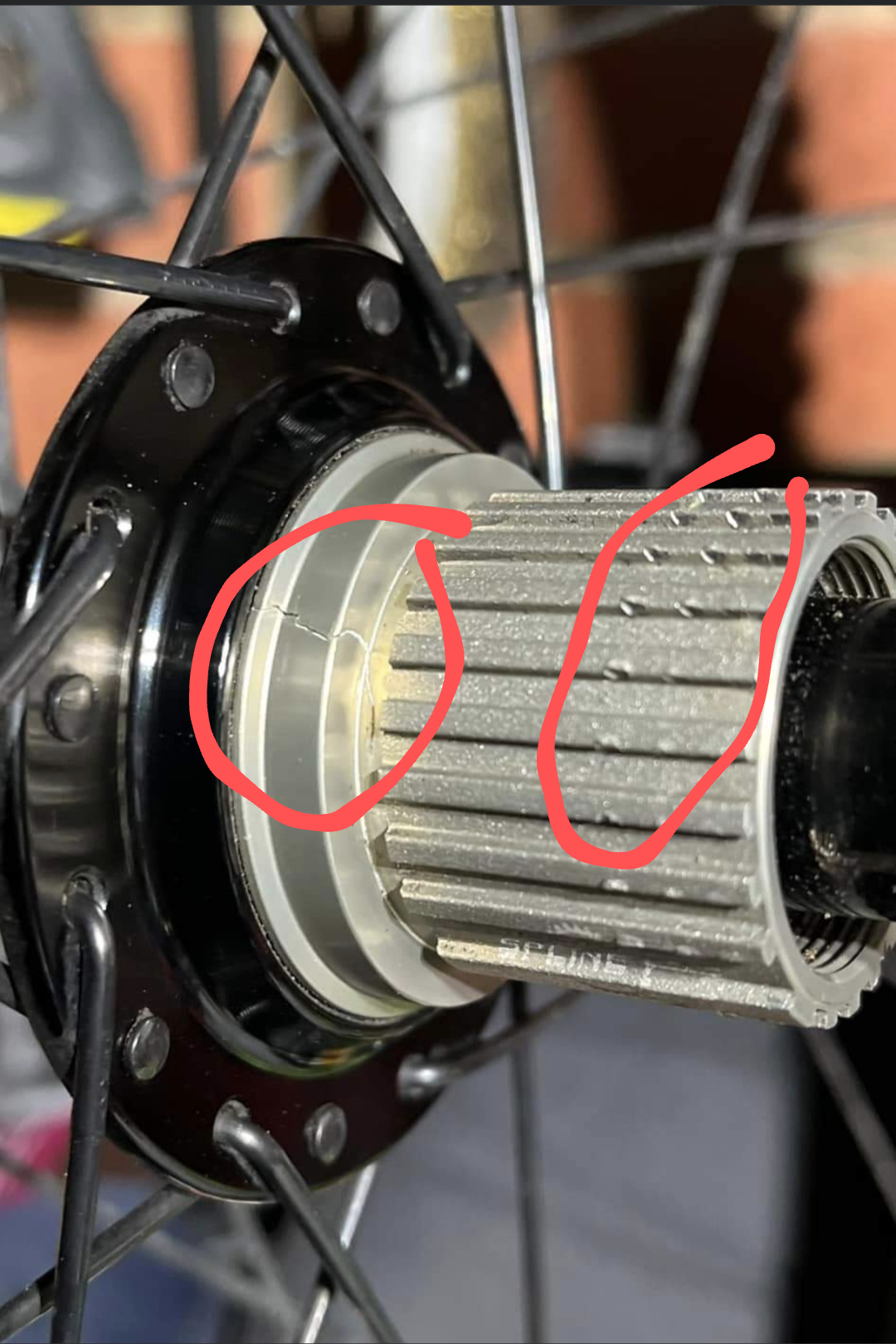

ich habe gerade das E-MTB von meinem Cousin in der Garage und soll dort ein paar Arbeiten ausführen. Es ist ein Cube Stereo Hybrid.
Verbaut ist folgendes:
- Kettenblatt SRAM 36T Eagle X-Sync 2
- Nabe Shimano FH-MT400-B + Freilauf
- Kassette SRAM PG1210 Eagle
- Kette SRAM Eagle
Nun sind sowohl Kette, als auch Kettenblatt und Kassette ziemlich verschlissen. Das Rad hat in der Hinsicht keine Pflege bekommen.
Festgestellt habe ich außerdem, dass der Freilauf leicht Spiel hat - ist das normal?
Ich wollte nun gern fragen, ob ich die gleichen Komponenten wieder suchen und verbauen soll oder ob es mittlerweile eine bessere Kombi gibt in dem Preissegment.

Welche Nabe ist denn verbaut, Bezeichnung? (FH MT400 B
Der Freilauf sieht aus wie ein Micro Spline (steht sogar drauf, letzter Zapfen unten) , da passt eine Sram PG 1210 nicht drauf. Die benötigt einen HG Freilauf.

Nun nochmal konkret: Welche Komponenten sollte ich nun bestellen, wenn die jetzige Nabe weiter verwendet werden soll? Die SRAM 1210 finde ich noch bei Kleinanzeigen beispielsweise.
Ich denke ein neues Laufrad + Komponenten wird er nicht kaufen wollen. Aber ich würde die Kosten dennoch mal gegenüberstellen wollen.
Benötige da leider eure Hilfe bei den Komponenten.
