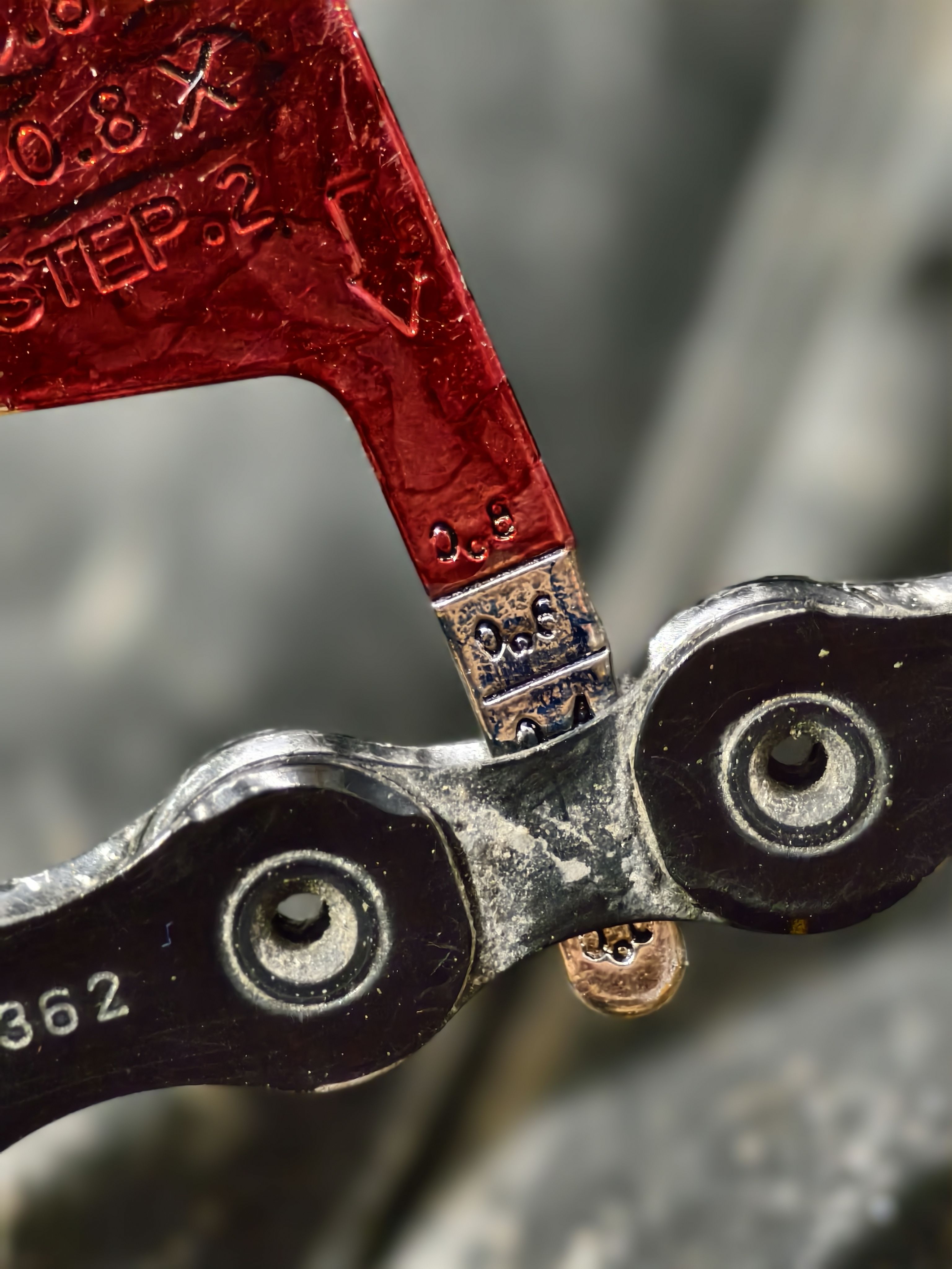

ich bin jetzt mit der X01 Kette 3x länger unterwegs als vorher mit GX Kette
die Längung ist nach 6900Km immer noch im Bereich um 0,5 (mit 3 versch. Messlehren gemessen) ich habe den Eindruck dass sich hier schon längere Zeit bei der Längung nichts mehr bewegt, die Schaltung läuft auch noch ohne Probleme (GX Schaltung mit NX Kassette)
und ich fahre extrem viel Bergstrecken mit eher hoher Motorleistung
unter X01 kommt bei mir keine Kette mehr rein
Lg Tirolbiker63
Längung nach 6900Km (eing. Dez.22)

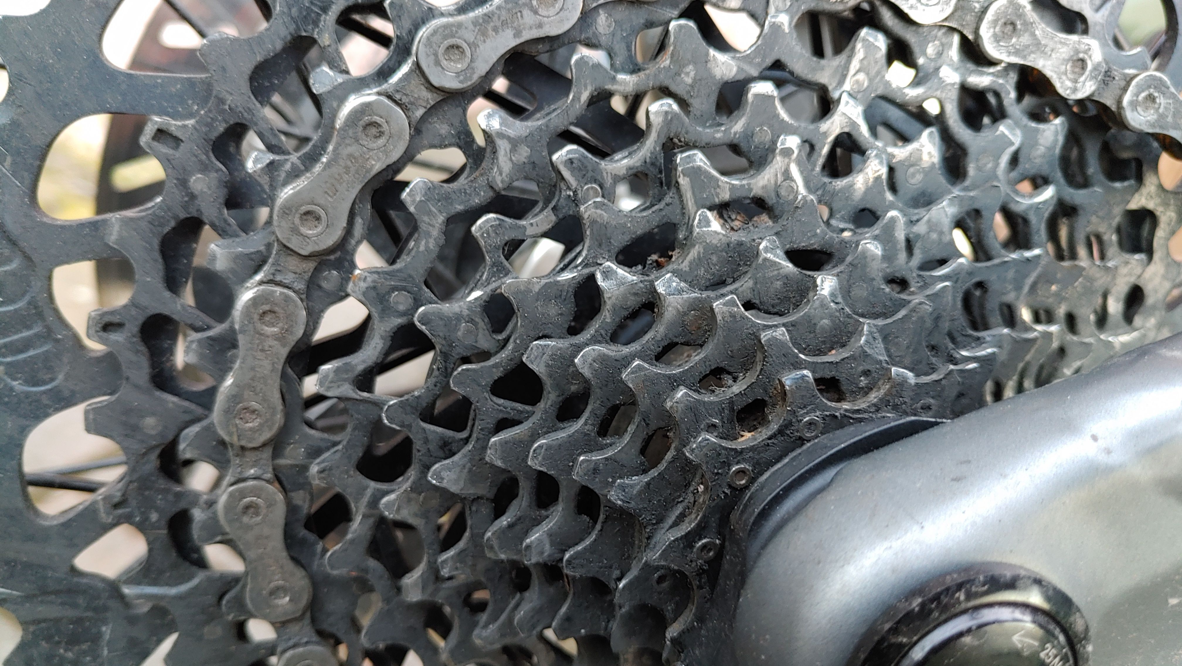

Hei kaikki.
Viime loppukesällä ostamani Cube Stereo Hybrid 140 HPC TM 750 -pyörässäni on nyt ajettu 1200 km ja ensimmäinen ketjunvaihto on ajankohtainen. Ketjun kulumismittarin mukaan ketjun venymä on noin 0,8–0,9 mm. Ketju pitäisi vaihtaa viimeistään 1 mm:n kuluttua. Joten ajattelin, että parempi liian aikaisin kuin liian myöhään.
Ostin siis uuden ketjun (SRAM Eagle NX 12-vaihteinen). Asensin sen tänään. Asensin myös pikalinkin oikein päin (nuoli osoittaa ajosuuntaan), ja kas kummaa, kovaa poljettaessa ketju hyppii useilla (luultavasti kaikilla) vaihteilla (kasetilla). Joten yritin asentaa ketjun toisin päin, ajatellen, että ehkä siinä on jokin ajosuunta. Mutta sekään ei auttanut. Koska olin ymmälläni, laitoin vanhan ketjun takaisin, ja siinä se, kaikki toimii taas. En saanut ketjua hyppimään millään vaihteella, edes kovalla voimalla.
Onko kenelläkään aavistustakaan, mikä tämän voisi aiheuttaa? Vaihteet on säädetty täydellisesti, mikään vaihteista ei hyppi ja rataspakka näyttää edelleen hyvältä. Sen pitäisi näyttää hyvältä 1200 km:n jälkeen. Video ketjun hyppimisestä liitteenä.
PS Kuvassa vanha ketju on taas asennettu.
Seppo tarvitset uuden kasetin,se on silmin nähden kulunut,hammas välin muoto virunut.Vaurio on useammassa lehdessä.Uusi kasetti+kolmet ketjut maastopyörässä ,vaihto 400 km, välein.Kaseti ja voimansiirron ikä jatkuuu.....
