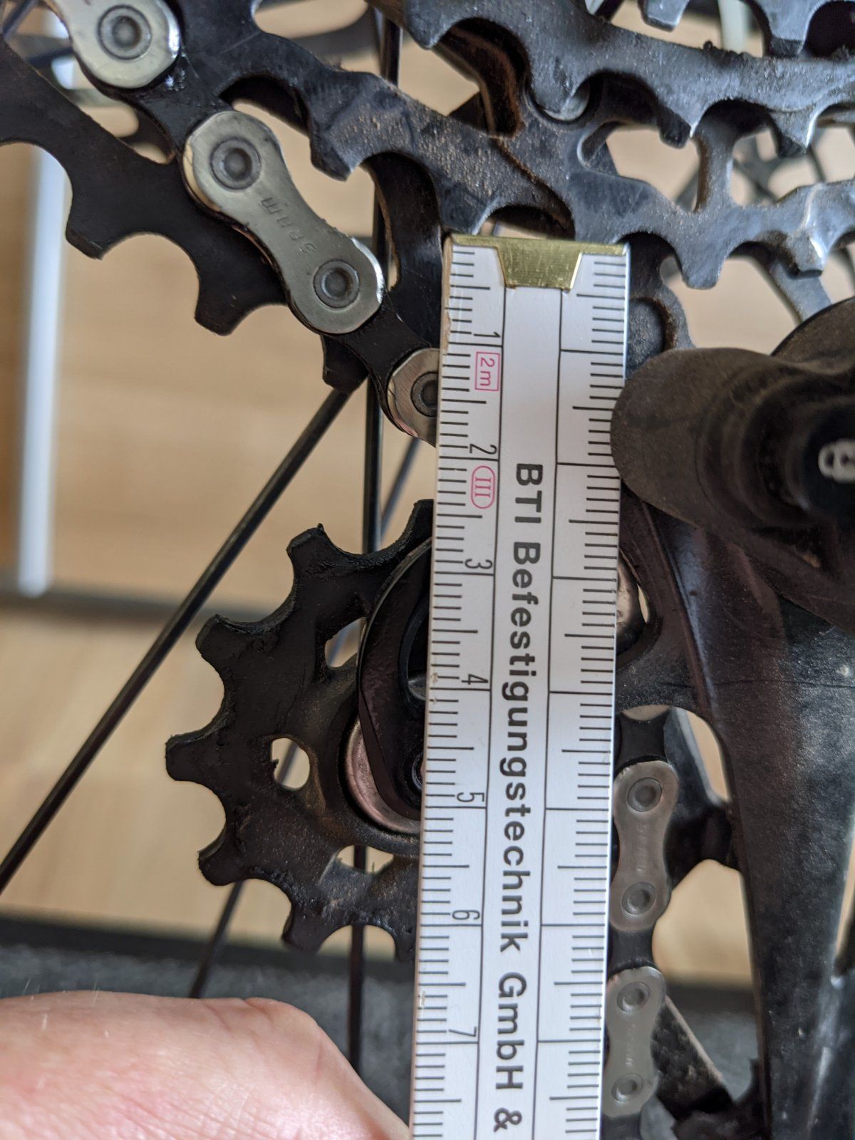

Ich habe jetzt mal nach Sram Anleitung eingestellt und auf das vorletzte Ritzel (2. Grösste) geschaltet und dann sollte der Abstand 3 mm zum grössten Ritzel betragen.

das ist wie schon gesagt mit allergrößter Wahrscheinlichkeit die Kettenumschlingung.
Ich Tippe zu 100 %
." . . . . . Wie sollte denn der Abstand vom Oberen Schaltröllchen zum Grössten Ritzel sein? "
Na wenn sich der Gang, sprich die Kette, nicht mehr auf das größte Ritzel schalten lässt, dann ist es zu viel des Guten.

Was mich allerdings wundert ist das der Abstand vom oberen Schaltröllchen zum grössten Ritzel gerade mal 7 mm beträgt. Das kommt mir sehr wenig vor. Gänge schalten wunderbar. Könnte ich dadurch trotzdem irgendwelche Probleme bekommen?
