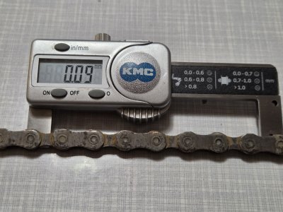

Neue Kette entfettet hat zwischen 8 Röllchen 94,28mm im Mittel.
Darauf ist das KMC genullt. Kette ist nun 0,09mm länger. (siehe Bild)
0,09 / 94,28 * 100 = 0,0955%
Wann wurde das letzte Mal mit der entfetteten Kette genullt?
Es hat schon seinen Grund, warum man laut KMC nach jeden Einschalten den Kettenmessschieber auf Anschlag zusammen schieben und dann nullen soll.
Und den gemessenen Wert von 94,28 mm würde ich mit Vorsicht genießen. Theoretisch hat eine Kette zwischen 8 Rollen 7x12,7=88,9. So wie die Messschneiden geformt sind wird Mitte der Bolzen gemessen. Das wären dann bei Shimano plus 7,63-7,65 mm Durchmesser für ein Röllchen (= 2x halber Rollendurchmesser). Das sind dann aber 96,53 bis 96,55 mm.
Hab ich früher auch versucht zu rechnen. Kam aber nie mit Realität hin.
Das KNC Toll soll man ja zusammen drücken und dann nullen.
Problem, so geht es nur sehr schwer in eine neue Kette (ohne Wachs) rein.
Auch nach hunderten von drecköligen km bekommt man so immer noch 0,00mm angezeigt
Der Anschlag scheint falsch zu sein. Der Hersteller hat mit nie geantwortet. Den Anschlag habe ich modifiziert, dass eine neue Kette im Mittel bei 0,00mm liegt und ggf. auch negative Werte zu messen sind.
Meine 94,28mm ist über mehrere Ketten und 100 Messungen gemittelt und meine Referenz als Neuwert.

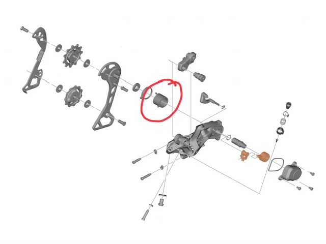

Die Funktion der Kupplung wird auch beim Schalten im der Ebene benötigt. Da die Kette beim Schalten in schnelle Gänge gespannt werden muss.
Die Kupplung kann man öffnen, reinigen und mit dünnem Fett schmieren.

Ich kenne das Problem bei intaktem Schaltwerk nur wenn der Verschleißzustand der kleinen Zahnräder größer ist als der der Kette.
Ein Schaltwerk welches unter angemessener Last sauber alle Gänge schaltet ist im Regelfall als OK zu beurteilen.
