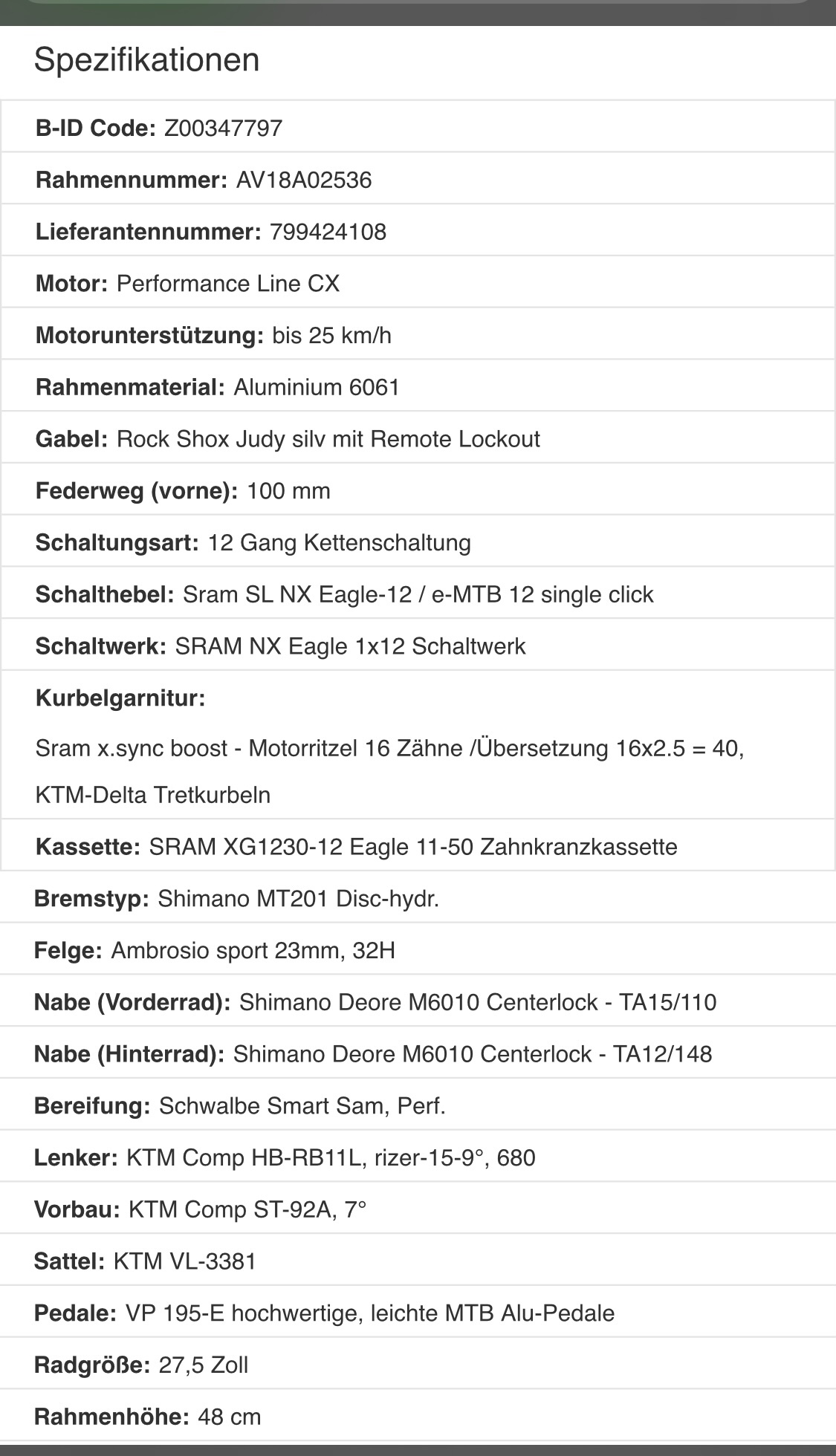

Ich habe gerade auf deren Seite im Datenblatt und Einsatzbereich gelesen, dass die NX für E-Bike und MTB geeignet ist, während bei GX oder X01 nur MTB angegeben ist.
Ich brauche es für ein E-Bike.
Wofür habt ihr das verwendet, nur fürs MTB?

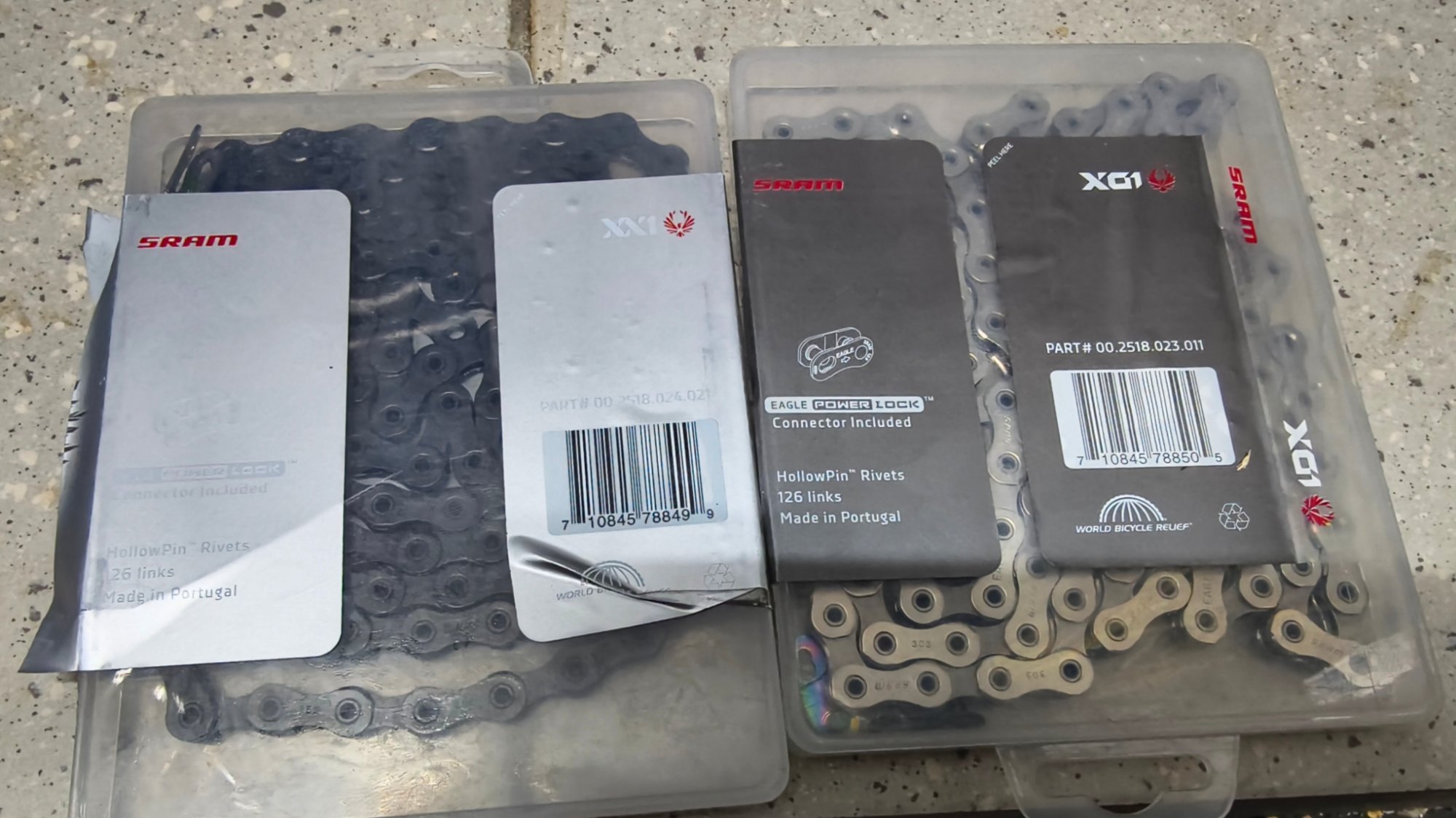

Ich habe gerade nachgeschaut, da wir auf einem Bike X01 und auf dem anderen Bike die XX1 haben. Es haben beide Ketten Hohlnieten…
Sorry für die schlechte Bildqualität aber die Lichtverhältnisse sind etwas bescheiden im Abstellraum unserer Ferienunterkunft.
Gold die XX1
Silber die X01

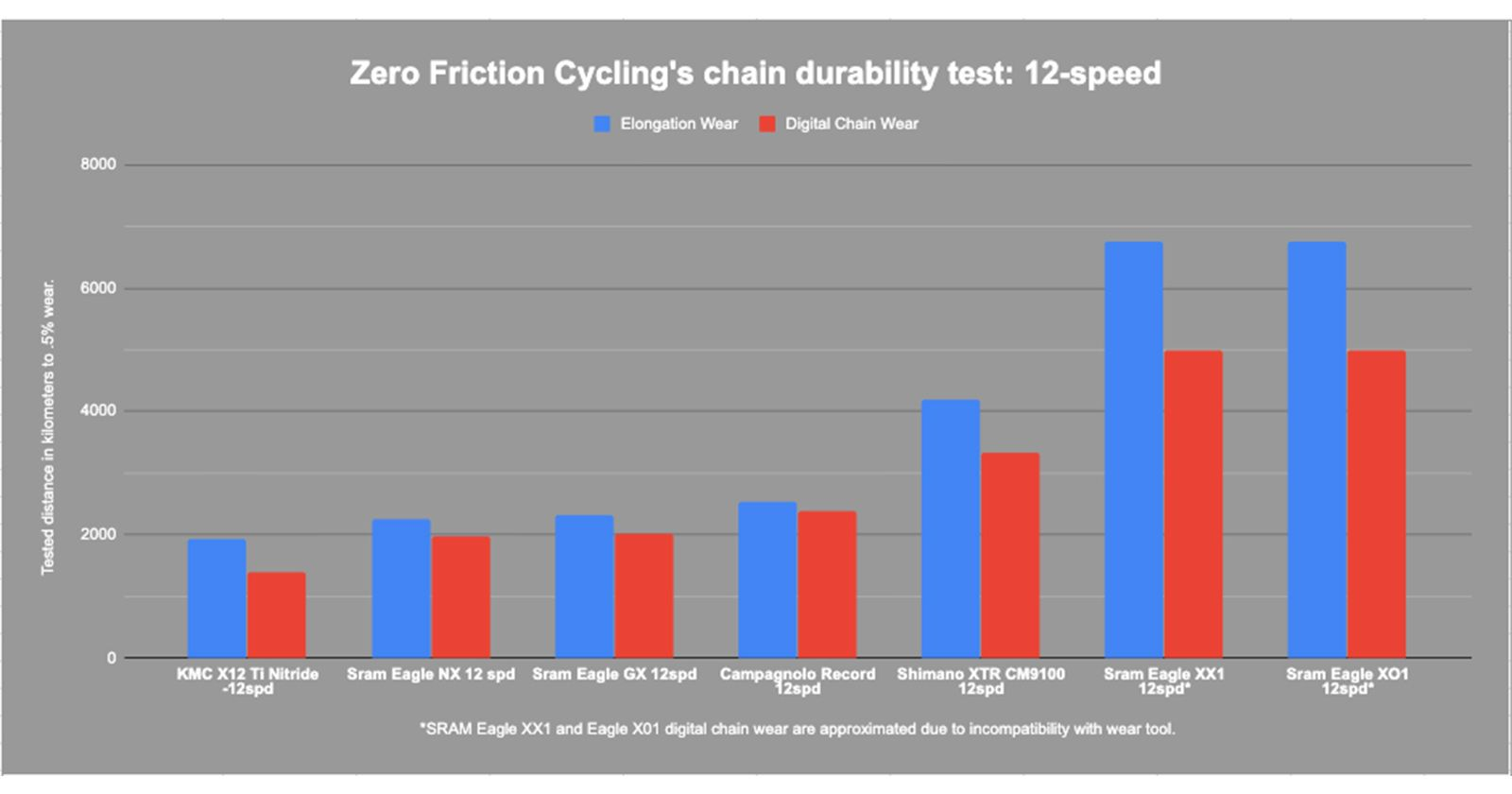

Ich hab mal gelesen die Farbe auf der XX1 wäre Titannitirid-Beschichtung und trägt auch zur Verschleissfestigkeit ein bisschen was bei.
Wenn es sich allerdings nur um PVD der Laschen handelt, kann man das getrost vergessen.
Tatsächlich habe ich eine einzige XX1 Kette (Rainbow) und noch nie so genau hingesehen was da alles beschichtet ist.

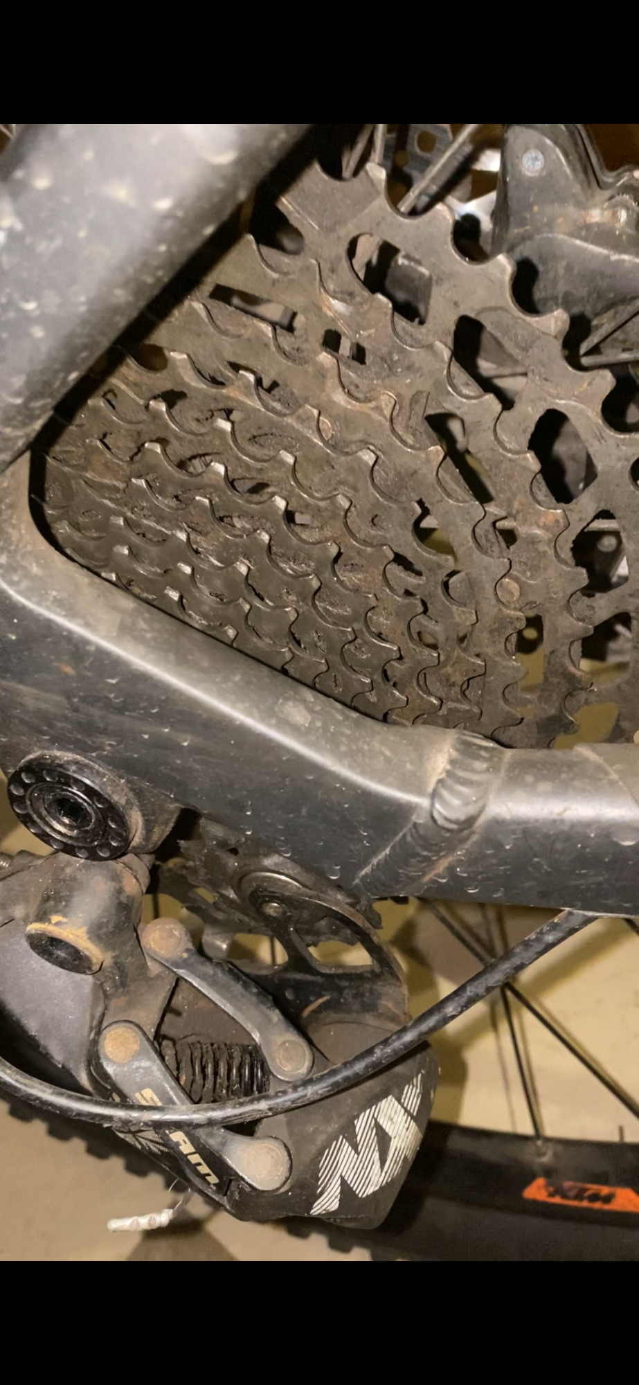

Das kannst du bez. der Eagle Ketten ignorieren.
Bei den Kassetten ist es so, das die sackschweren Trümmer PG-1210 und 1230 ausdrücklich für E-Bike geeignet sind. Und sehr viele Räder werden auch mit denen geliefert. Das sind in der Tat sehr stabile Kassetten, wo man die kleinsten 3 Ritzel wechseln kann, nicht verkehrt für viele Radler. Die anderen Kassetten sind deswegen aber nicht ungeeignet.

Ich habe auch überlegt, ob man die kleinen Ritzel wechseln kann. Auf meinem Foto sieht man ja, dass nur die kleinen Ritzel Abnutzung haben, weil ich fast immer auf ihnen fahre.
