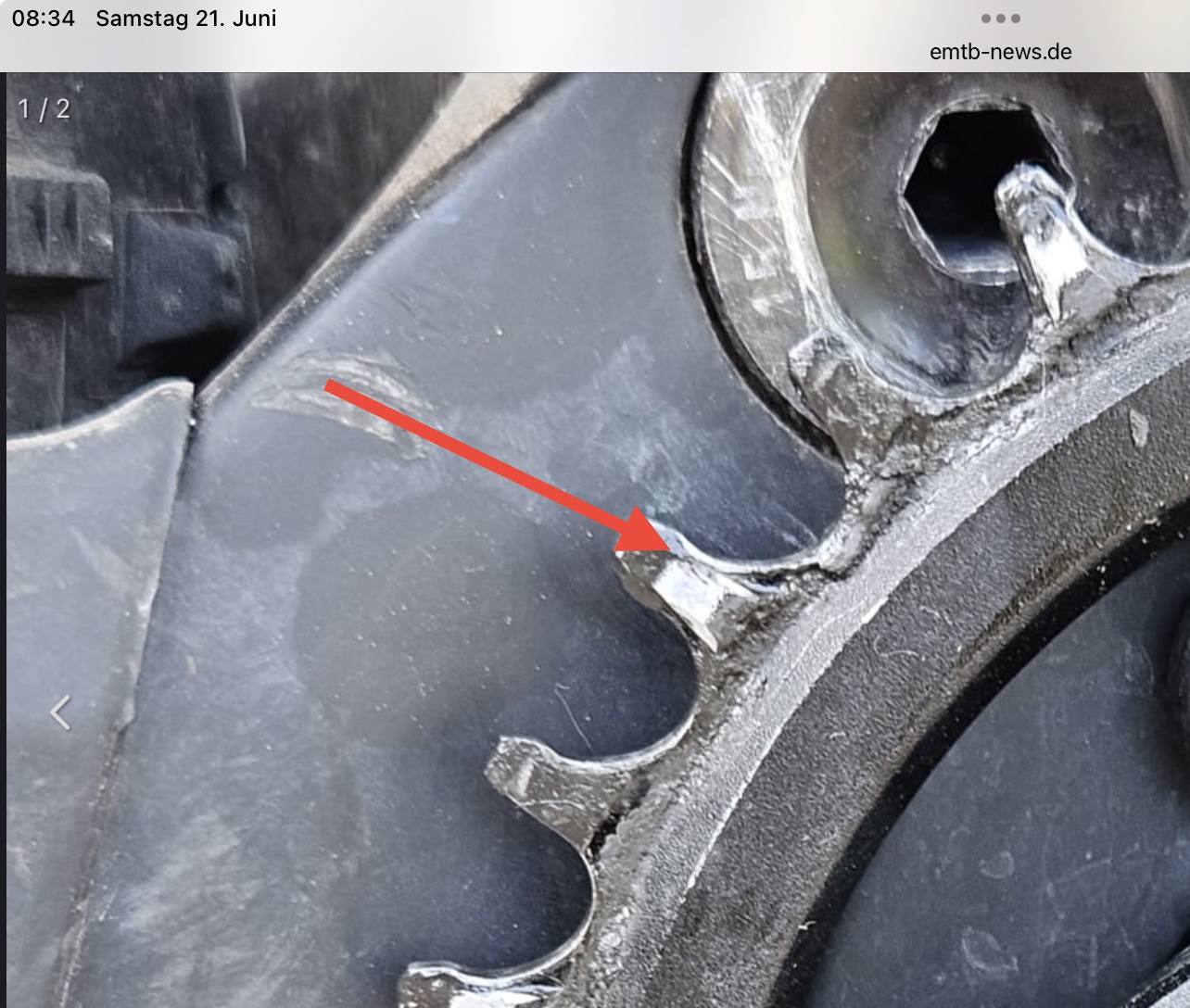

Liegt die Kette vorne richtig auf dem Kettenblatt auf? Breites Kettenglied auf breitem Zahn, schmales Kettenglied auf schmalem Zahn.
Sieht für mich aus als ob das schmale Glied auf breitem Zahn liegt und dadurch Reibung (Knarzen?) entsteht .
Auf dem Bild sieht man auch das die Abnutzung an jedem zweiten Zahn ist…
Oh ich hatte soooo gehofft dass es das ist! Denn mir war nicht mal aufgefallen, dass das KB unterschiedlich dicke Zähne hat. Aber die Kette liegt richtig auf (sieht man auch auch dem kompletten Bild) - schade!
Ich glaube nicht, dass es der Grund fürs Knarzen ist, aber das KB ist völlig fertig. Guck doch mal wie die Kette die Zahnform einseitig schon total ausgehöhlt hat.
Ach ja, wenn es tatsächlich möglich ist, dass schmale Glied auf den breiten Zahn zu legen, was ich persönlich für nicht möglich halte, dann ist das KB aber absolut tot…
Man sieht auf seinem Foto doch eindeutig das die Kette richtig aufgelegt ist. Anders bekommst du die Kette nicht mal ansatzweise drauf.

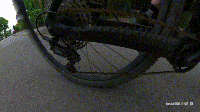

Ich denke auf dem Videoschnipsel deutet alles auf das Kettenblatt hin: Die Kette scheint regelrecht am KB hängen zu bleiben. Mal sehen ob der KB Wechsel das wirklich behebt.
Ansonsten hatte ich heute bei einer Ausfahrt den Verdacht, dass es der EP8 bzw. sein Getriebe sein könnte... denn das typische Klappern wenn man im Leerlauf einen Trail runter scheppert ist plötzlich weg! Vielleicht liegt das ja auch nur daran, dass ich das Rad bei den Arbeiten mehrfach auf dem Kopf stehen hatte (Reparaturständer kaputt) - nach dem KB Wechsel weiß ich hoffentlich mehr.
PS: Nicht über die Bildfehler in der Nähe der Schaltung wundern... das ist mit einer 360-Grad Kamera aufgenommen, dort war anscheinend die Nahtstelle zwischen den Linsen.

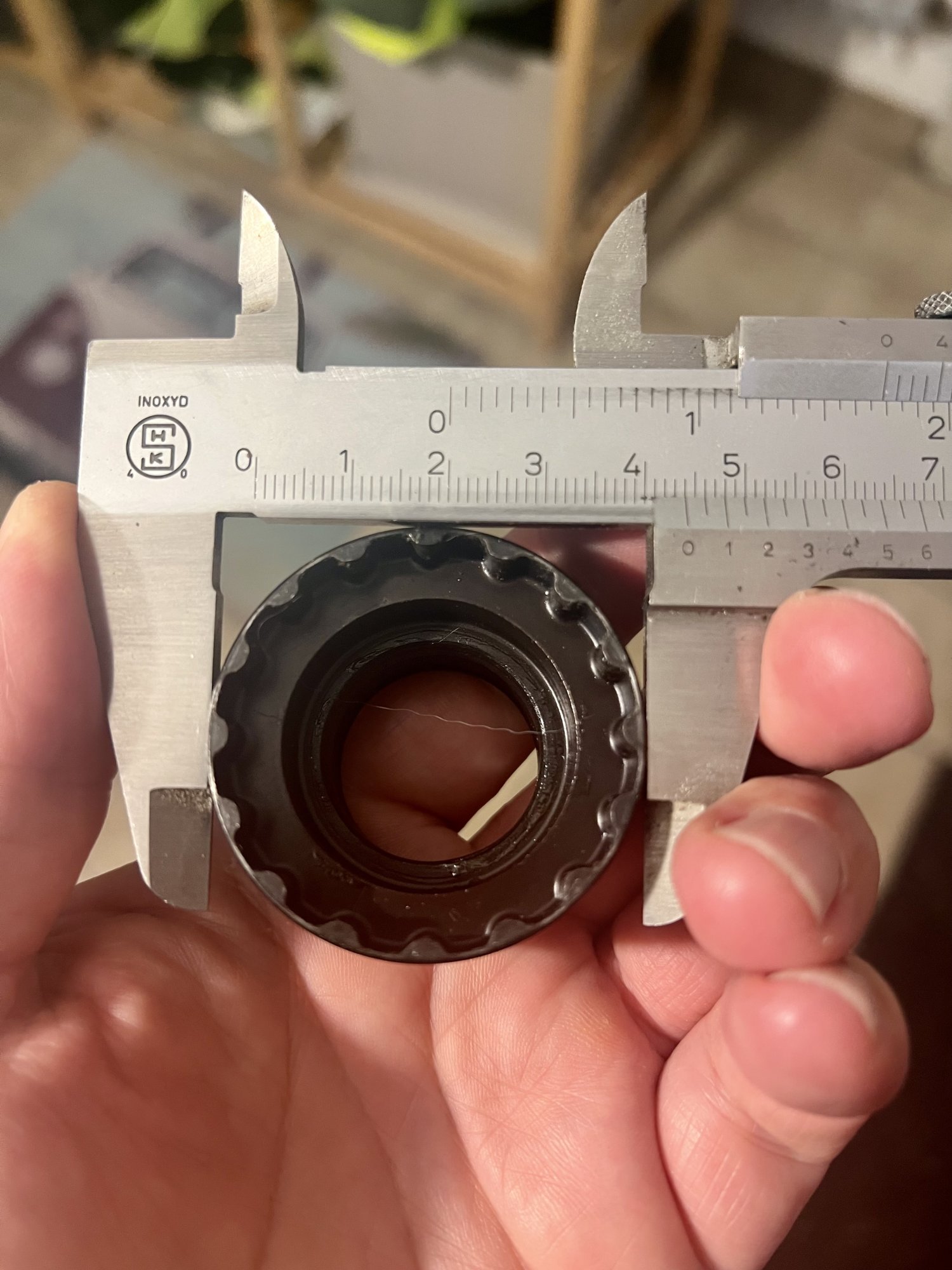

Leider ist das TL-FC41 nicht das richtige Werkzeug für EP8 Kettenblätter, es ist wohl für nicht-e-bikes gedacht.
Wenn ich das richtig sehe müsste ich das TL-FC39 verwenden. Leider findet man nirgends Abmessungen von den Dingern, jetzt wo ich die Kurbel ab hab wäre das ja ein Weg zu checken dass es passt.
Shimano listet auf der Produktseite zu diesem Tool nicht den EP8, aber DU-EP800/E8000/E7000/E6100/E5000 auf - sehr hilfreich!
Wie gut dass es dieses Forum gibt - hier der Beitrag klärt letzte Zweifel. Also nochmal auf Werkzeug warten...
Danke, das FC41 habe ich ja, das Gegenstück an meinem Rad hat aber ca. 53mm Durchmesser, also deutlich größer. FC39 sollte laut der Anleitung zum EP8 und anderen Threads hier passen - ist schon bestellt, mal sehen ob ich während der Woche dazu komme das auszuprobieren.
