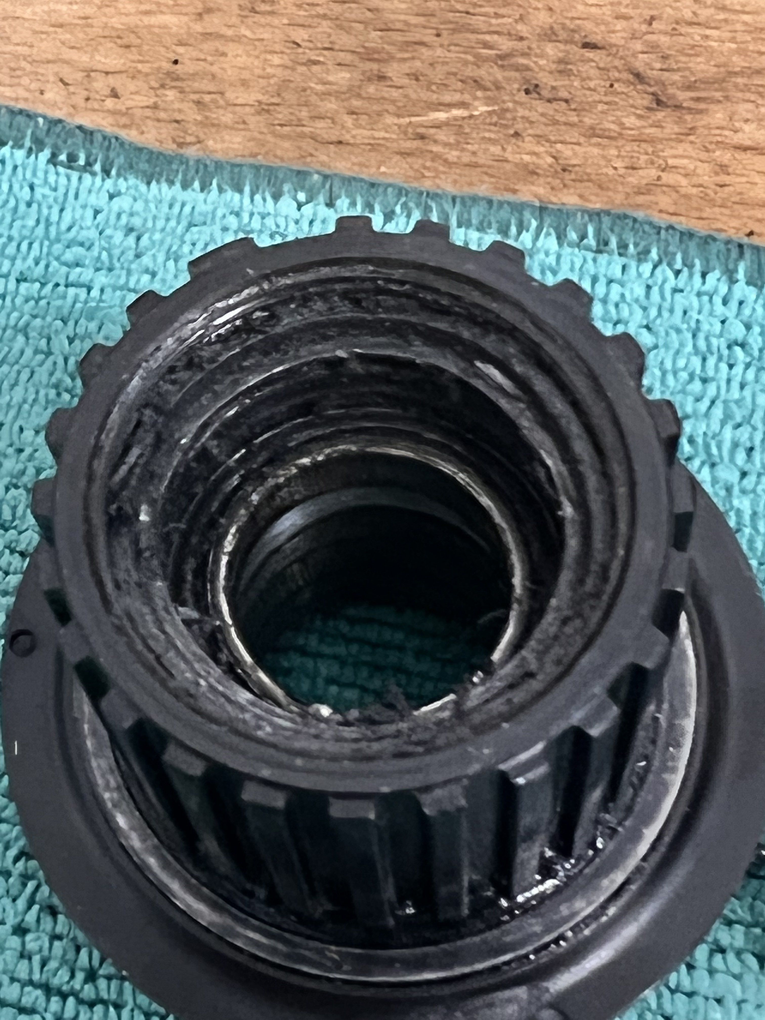

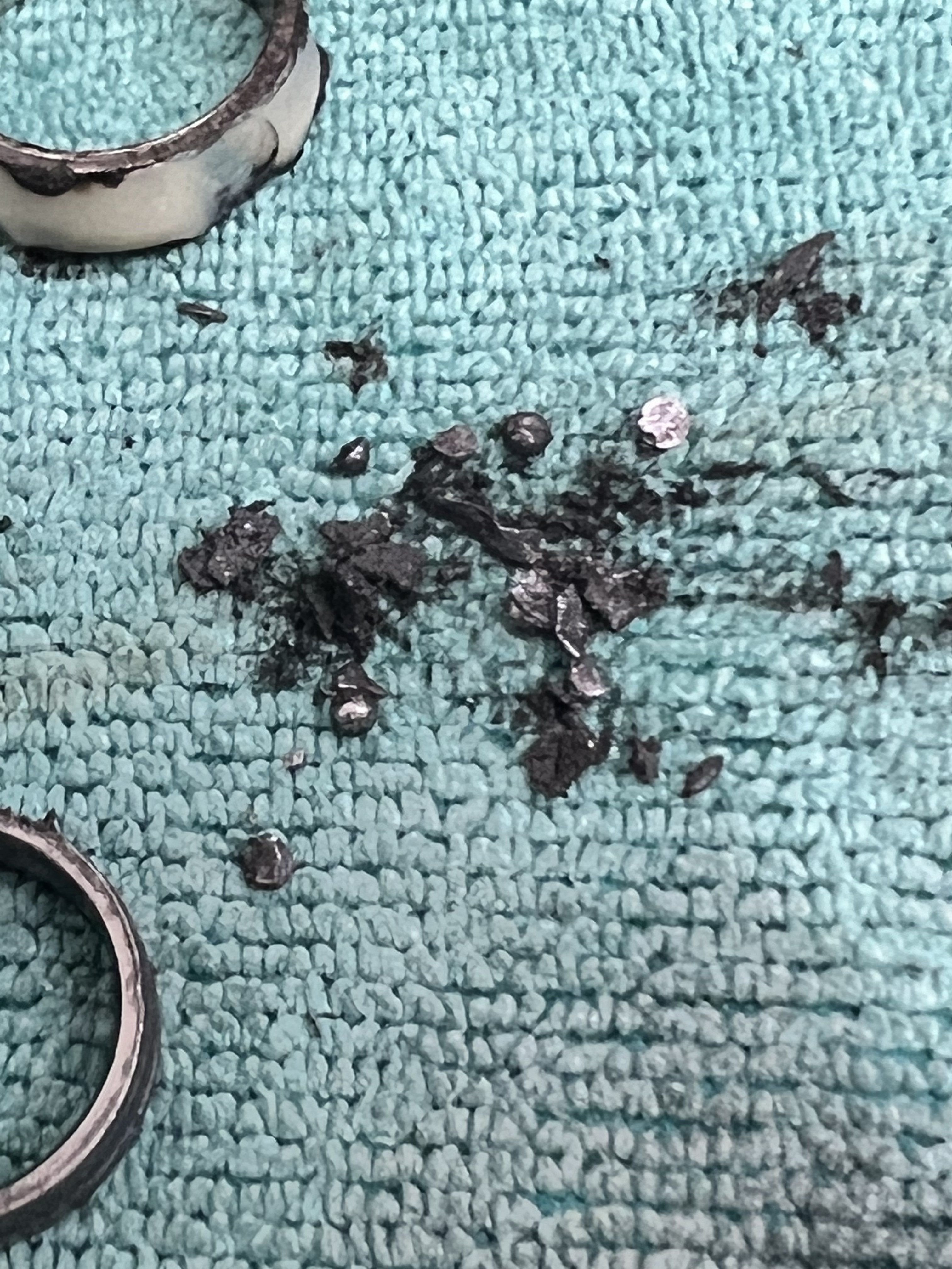

Ich habe wohl den Übeltäter, ich habe den Freilaufkörper abgenommen und mir fielen kleingemahlene Lagerkugeln entgegen, teilweise fliegen noch halbe Kügelchen im Dreck herum, da hat sich ein Lager zerlegt.
Ich bekomme morgen eine neue Nabe dann sehen wir weiter …

So ganz habe ich das noch nicht verstanden, wie das ursprünglich aussah, das werde ich wohl erst sehen wenn ich das Neuteil habe. Tatsächlich habe ich die Industrie-Kugellager aber da hat sich eins von zerlegt, glaube ich. Die Kugeln sind sehr klein, denke Max 1 mm.
Die Naben mit dem Konus und offenen Lagern haben ja viel größere Kugeln. Eine innere Lagerschale fliegt da auch herum und jede Menge Späne in allen Variationen.

So, es rennt wieder alles, habe den Freilaufkörper erneuert. Eins der Lager hat sich komplett zerlegt, an dem Neuteil konnte ich es dann vergleichen.
Jetzt läuft alles wieder ohne nervige Geräusche:)
