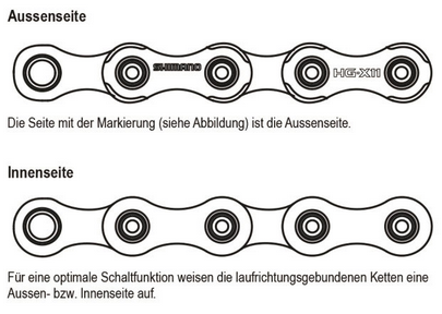

Kassette und Kette
hab mal diese Abbildung gefunden
Lg Tirolbiker63
Innen-Aussenseite - das bedingt doch KEINE Laufrichtung!!!
Seitengebunden, klar: die Innenlasche ist sichtbar dünner als die Aussenlasche, aber auf den Zeichnungen oben kann die Laufrichtung von rechts nach links oder umgekehrt sein - innen bleibt innen & aussen bleibt aussen

Shimano schreibt, dass die Beschriftung aussen sein muss, oder was steht auf Deiner Kette? In eine Richtung kann die Beschriftung nicht laufen, weil sie abwechselnd aufrecht & am Kopf steht...also auf meinen Ketten
Lesekompetenz scheint nicht deine Stärke zu sein, du bist ja anscheinend eher bei der Geometrie verortet.
Nochmals: Lies dir die Montage Anleitung von Shimano zu den laufrichtungsgebundenen Ketten durch!
Es ist Innen- und Außenseite definiert. UND es ist definiert wie rum die Kette verbunden wird. Deine ganze „aber wenn ichs andersrum mache dann läuft sie andersrum“ Geschichte läuft also darauf hinaus dass du - wie schon erwähnt, aber du brauchst anscheinend immer doppelt es zu kapieren - die Kette eben falsch rum verbinden würdest und sie dann falsch rum läuft

in einem anderen MTB Forum schreibt ein Technikfreak dass es egal ist wie man die Kette auflegt wenn die Schrift außen ist (bezog sich auf die Shimano 11x) es geht hier primär um die Einkerbungen
bei einer neuen Shimano Reservekette (12x) steht sogar der Shimano Schriftzug abwechselnd normal und auf dem Kopf gestellt, es ergeben sich daher bei mir 2 Möglichkeiten wie man die Kette auflegt

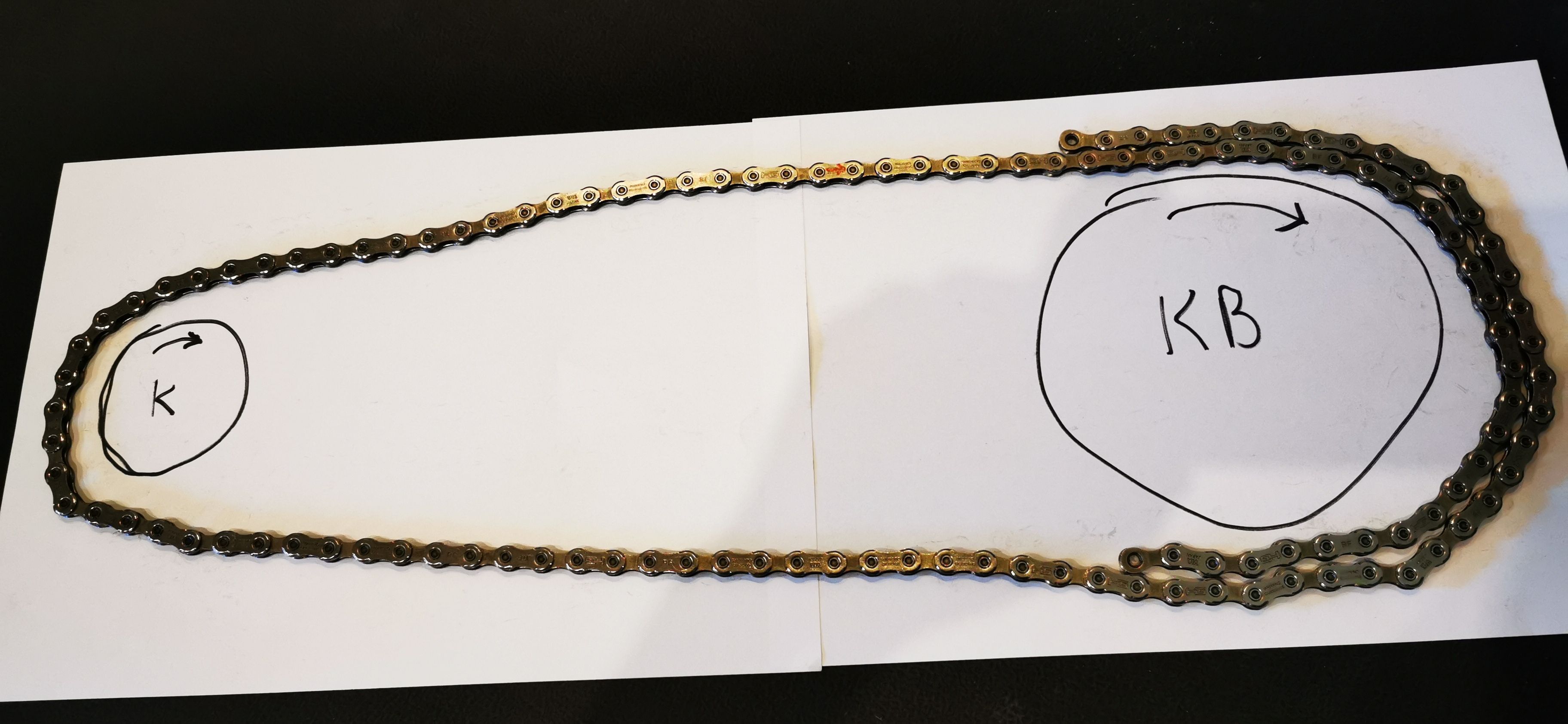

langsam, Marbu88! Du hast Dich noch nicht zu meinen Photos geäußert. Also ich seh keinen Unterschied in den Aufschriften oben(Zugseite) & unten (nach hinten laufend). Alle Beschriftung ist völlig symmetrisch mal "aufrecht", mal "am Kopf stehend". ist auch auf der Zeichnung von Tirolbiker63 so. Innen-Aussenseite ist klar, wo jetzt aber vorne & hinten wäre?

ich muß jetzt noch ein wenig Öl ins Feuer gießen 🤣 🤣
die Beschriftung ist in beiden Fällen vorne

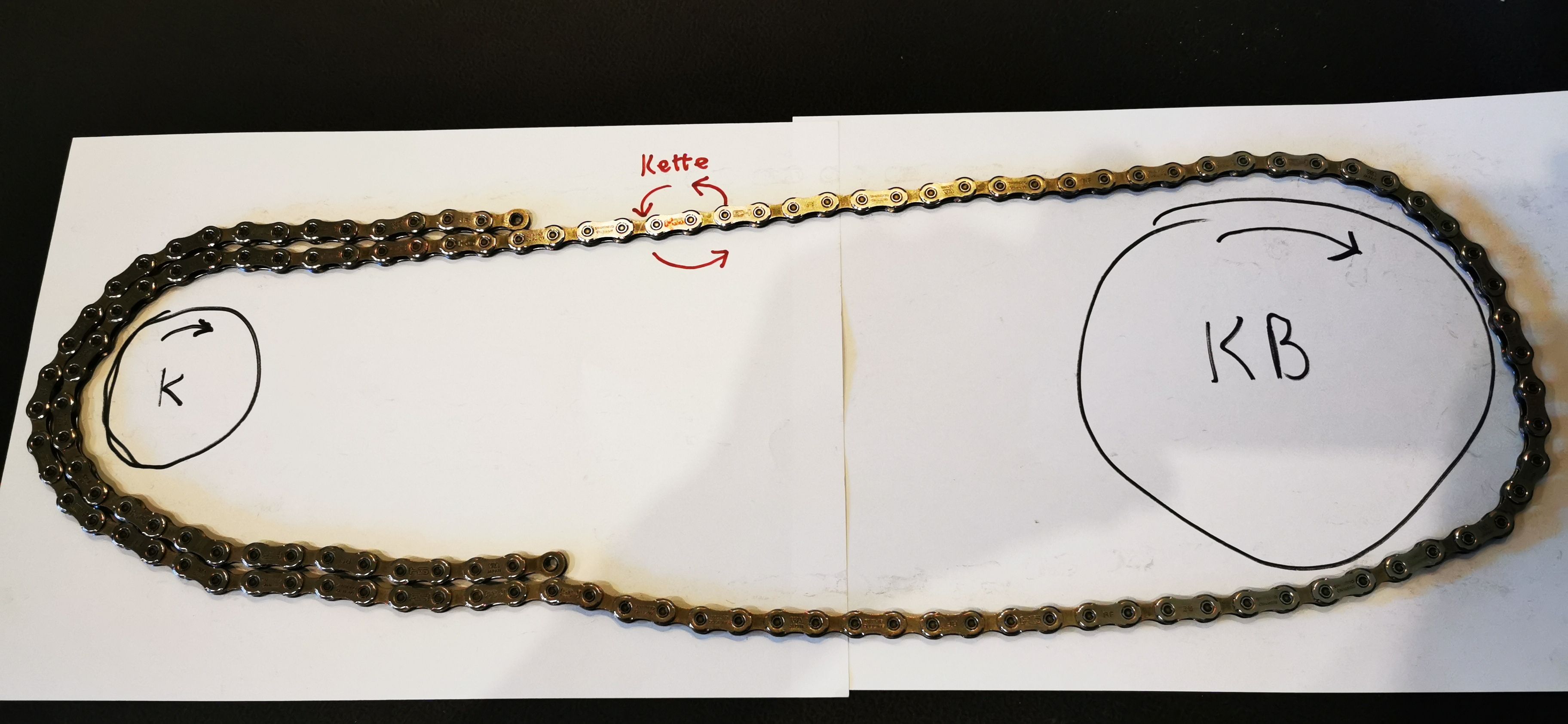

roter Pfeil auf Kette in Laufrichtung
roter Pfeil auf Kette gegen Laufrichtung (gleicher Pfeil)
