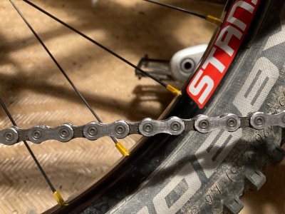

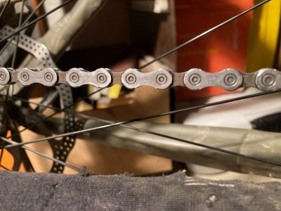

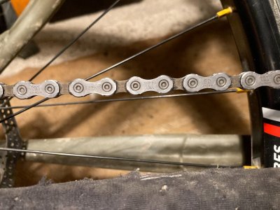

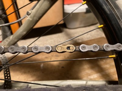

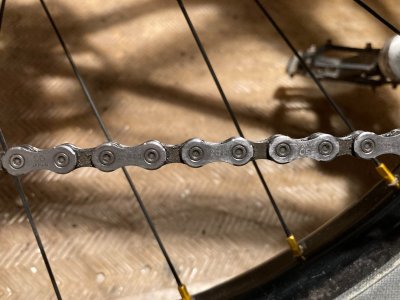

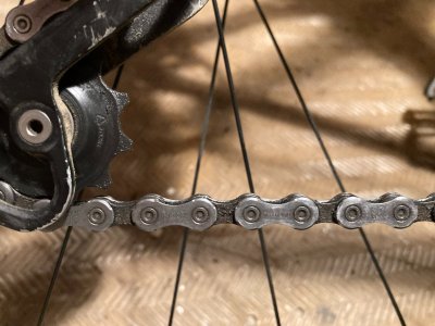

Shimano schreibt, dass die Beschriftung aussen sein muss, oder was steht auf Deiner Kette? In eine Richtung kann die Beschriftung nicht laufen, weil sie abwechselnd aufrecht & am Kopf steht...also auf meinen Ketten
@Marbu88: hier eine meiner Ketten. Bitte sag mir, ob die richtig oder falsch montiert ist, & woran Du das siehst. Danke

Ist das ne 10 fach kette, oder nur das Schloss von?
Wüsste nicht, das 10er Ketten ne laufrichtung haben, dachte ist nur bei 12 fach relevant
