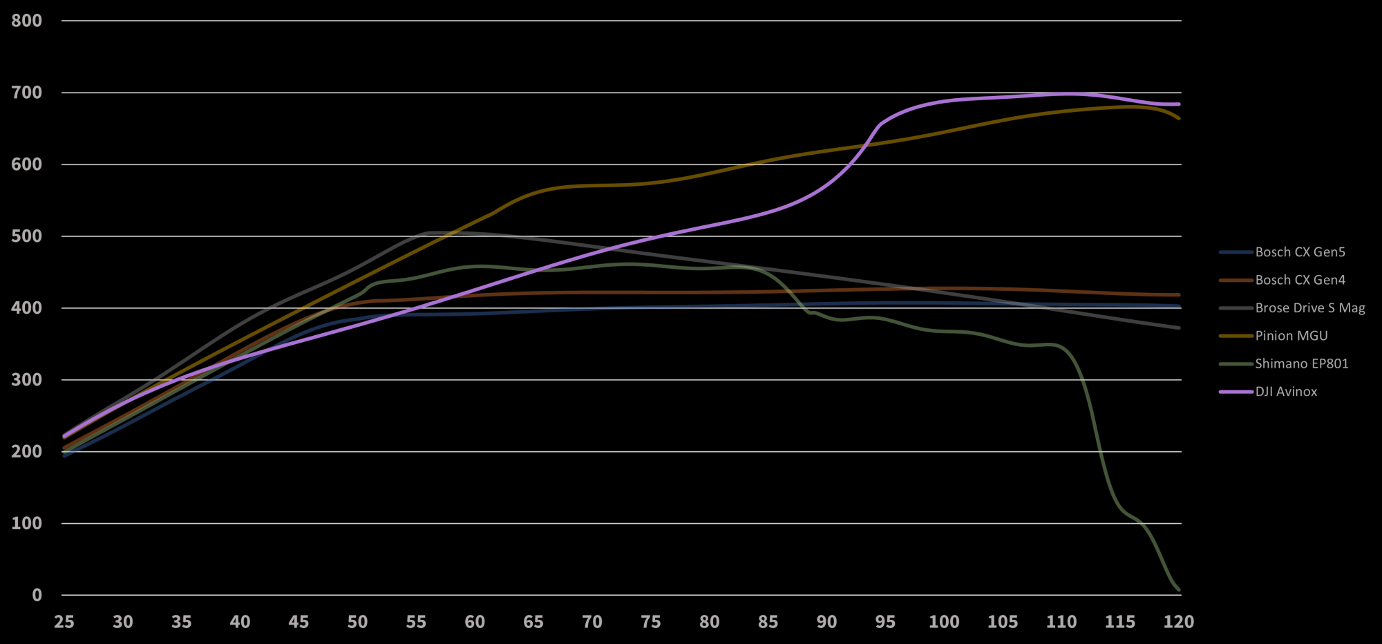

    y Achse Leistung in Watt des Motors, x Achse Trittfrequenz Fahrer. Richtig?
    Ich lese/verstehe das so, das in der Trittfrequenz die wohl 95% der Fahrer auf 95% ihrer Touren so im Durchschnitt tritt, der Bosch Motor so 100 Watt weniger dazu bringt. Auch Richtig?
    Aber 100 Watt mehr Leistung bedeuten auch mehr Akkuverbrauch.

  3. y Achse Leistung in Watt des Motors, x Achse Trittfrequenz Fahrer. Richtig?
    Hey, alles vollkommen korrekt, bei dem Bild von dir war die Eingangsleistung auf 130W fest gelegt, bei 180W Eingangsleistung gibt der DJI aber bspw. nur mehr 50W mehr dazu als der Bosch, bevor es dann wieder mehr wird.
    Auch völlig korrekt, dass der DJI dann mehr Akku benötigt, aber das schöne ist ja, das man das System ziemlich frei konfigurieren kann.
