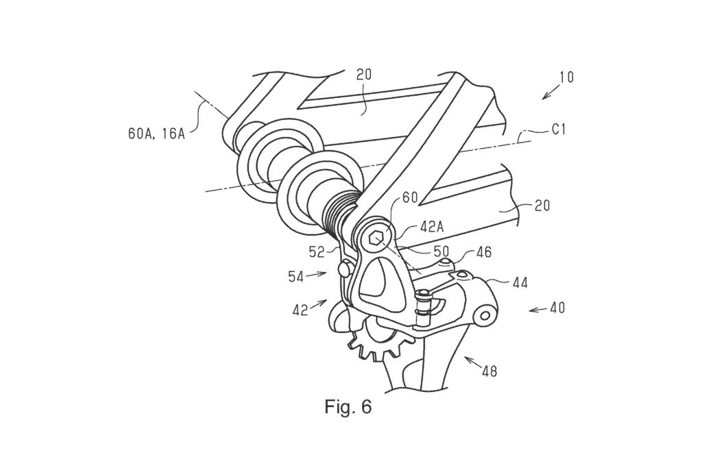

Bikehersteller Open hat in einem aktuellen Blog (der mittlerweile wieder von der Homepage verschwunden ist) ganz offen von einem „neuen, noch nicht angekündigten Shimano-Schaltwerkstandard“ gesprochen. Die Schweizer lassen schon seit einigen Wochen durchblicken, dass demnächst neue Open-Rahmen mit UDH-Aufnahme erscheinen werden und schrieben jetzt, dass diese Rahmen auch für eine bisher nicht veröffentlichte Shimano-Schaltwerksaufnahme geeignet seien. Damit wurde wohl unbeabsichtigt bestätigt, was schon seit der Veröffentlichung eines Shimano-Patentes aus dem Jahr 2021 vermutet werden kann. Nämlich, dass die Japaner an einem eigenen neuen Standard zur Befestigung von Schaltwerken arbeiten.
Die große Frage, die dabei sofort in den Sinn kommt: Ist der neue Shimano-Standard kompatibel zum UDH-Standard oder wird es ein weiteres neues System geben, das auf eigene Abmessungen setzt?
# Auf den Patent-Zeichnungen ist eine neue Schaltwerksbefestigung von Shimano zu sehen.
# Ähnlich wie bei den SRAM Transmission Schaltgruppen wird das Schaltwerk mit einem zweiarmigen Halter am Rahmen befestigt.

Das Shimano-Patent deutet darauf hin, dass die Japaner eine ähnliche Schaltwerksbefestigung entwickelt haben wie SRAM. Die Zeichnungen zeigen Schaltwerksbefestigungen, die sich, wie bei den neuen SRAM Gruppen, mit zwei Halterungen am Rahmen abstützen. Wie bei SRAM „umgreift“ die Halterung den Rahmen förmlich und stützt das Schaltwerk damit deutlich stabiler als mit einem herkömmlichen Schaltauge.
Fraglich nur, ob derartige neue Shimano Schaltwerke und deren Befestigungssysteme auf die gleichen Rahmenabmessungen setzen wie SRAM mit dem UDH Standard. Denn prinzipiell vergibt SRAM zwar freie Lizenzen für Bikehersteller, um das System zu verbreiten, und so können mittels Schaltauge auch sämtliche Schaltwerke von Fremdmarken adaptiert werden. Aber die Art und Weise, wie die neuen SRAM Schaltwerke ohne Schaltauge direkt am Rahmen befestigt werden, dürfte ebenfalls patentrechtlich geschützt sein.
Kann es also sein, dass es in Zukunft Rahmen gibt, an denen man zwar zum Beispiel eine SRAM Red XPLR AXS Gruppe, aber keine neue Shimano Schaltung, mit deren neuen Befestigungsstandard montieren kann? Und umgekehrt? Oder wird der neue Shimano-Standard die gleichen Rahmenabmessungen nutzen, die SRAM für die Direktmontage seiner neuen Schaltwerke an UDH kompatiblen Rahmen fordert?
# Die Befestigung des Schaltwerks erfolgt direkt am Rahmen.
# Unten ist die zweiarmige Halterung des Schaltwerks zu sehen.
