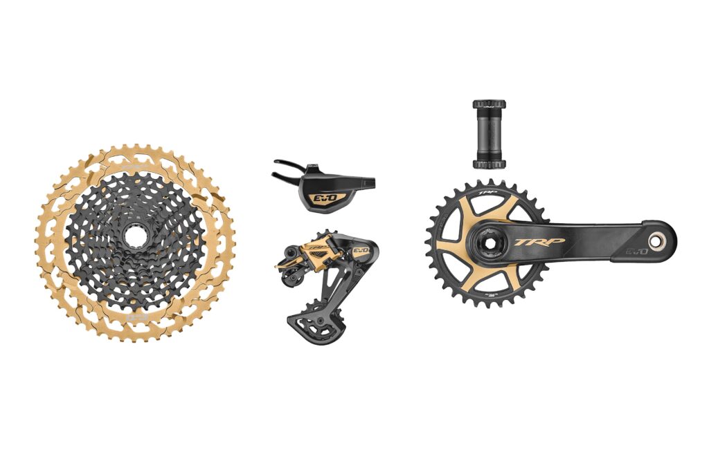

TRP Evo12-Schaltwerk und Schalthebel
Das Herzstück des neuen Antriebs ist und bleibt natürlich das Schaltwerk – das TRP Evo12 übernimmt dabei die Funktionen des Vorgängers wie Hall Lock, Kupplungssystem und Käfigfreigabe, wobei insbesondere das Kupplungssystem in der neuen Version deutlich leichter geworden sein soll. Hilfreich dabei dürfte auch der Käfig sein, der aus Carbon besteht. Insgesamt bringt das neue 12-fach-Schaltwerk laut Hersteller 301 g auf die Waage. Auffällig ist die Position des Parallelogramms – es ist um einige Grad gedreht worden und bewegt sich jetzt eher parallel als schräg in Relation zur Kassette ist. Hintergrund laut TRP ist, dass das Schaltwerk der Kassette leichter folgen und so für Ruhe im Antrieb sorgen soll – ähnliche Wege ist vor einigen Jahren bereits SRAM bei der Einführung der ersten 11-fach-Antriebe gegangen.
# TRP Evo12 MTB-Schaltung und Schalthebel – der Herzstück dürfte das neue Schaltwerk sein. Es setzt auf einen Käfig aus Carbon und eine angepasste Position des Parallelogramms.
Auch die Schalthebel bekommen eine Neuauflage – so wurde die Ergonomie der Schalteinheit überarbeitet und als größtes Feature ein Modus-Schalter integriert. Der erlaubt die Wahl, ob man beim Schalten bis zu vier Gänge oder nur einen Gang wechseln möchte. Speziell für E-Bikes dürfte dieses System interessant sein. Dazu gibt es einen verstellbaren Schalter für den Daumen und eine Matchmaker-kompatible Montage. Der Shifter ohne Schelle soll 125 g auf die Waage bringen.
Je nach Farbwunsch zahlt ihr für die Schaltung 240 $ in der goldenen Ausführungen oder $ 230 in der silbernen. Bei den Schalthebeln verhält es sich ähnlich – Gold schlägt mit $ 110 zu Buche, $ 100 zahlt man für Silber. Europreise werden wir ebenso wie einen gründlichen Test nachreichen, wenn diese verfügbar sein.
TRP Evo12-Kassette
Ganz neu ist die MTB-Kassette von TRP für die Evo12-Gruppe – diese ist kompatibel mit den bekannten Shimano-Microspline-Freiläufen und kommt mit 10–52 Zähnen. Die 10 kleineren Ritzeln bestehen aus Stahl und werden aus einem Block gefräst, die beiden großen Ritzel, die zudem optische Akzente setzen, bestehen aus Aluminium und werden mit Stahlschrauben verbunden ausgeliefert. Rund 372 g soll die Kassette auf die Waage bringen und geht für $ 399 über den Tresen.
# TRP Evo12-Kassette – die Microspline-kompatible Kassette ist zweiteilig, aber verschraubt und besteht aus Stahl und Aluminium. Sie bietet 10–52 Zähne.
TRP Evo-Kurbelsatz, Kettenblätter, Tretlager
Auch eine MTB-Kurbel kommt ab sofort auf dem Hause TRP – und das wahlweise aus Aluminium oder Carbon. Wer sich beim Material festgelegt hat, wählt noch die Länge der Kurbelarme, die in 165 mm und 170 mm verfügbar sein sollen. Besonders auf die Carbon-Kurbeln ist man im Hause TRP stolz. Diese sollen laut eigener Aussage die stärksten am Markt verfügbaren Kurbeln sein und erreichten während ISO-Belastungstests bis zu 500.000 Wiederholungen. Dafür sind sie mit 504 g ohne Kettenblatt auch nicht die leichtesten. $ 350 möchte die Marke aus Taiwan für die Kurbel aus Carbon, die wahlweise in Gold oder Silber kommt. Die schwarze Alu-Variante schlägt mit $ 150 zu Buche und kommt zudem in den Längen 165, 170 und 175 mm.
# TRP Evo Kurbel, Kettenblatt und Tretlager – die Kurbel besteht wahlweise aus Carbon und soll die stärkste verfügbare Kurbel auf dem Markt sein.
Eine Besonderheit weisen die Kettenblätter auf – diese nutzen die Wave-Technologie von MRP, die ein Links-Rechts-Muster der Zähne nutzt, um die Kette zu halten. Die KMC-Kette wurde dabei auf das System optimiert – gängige Konkurrenzprodukte sollen aber ebenfalls funktionieren, wenn auch nicht die gleichen Halteeigenschaften geboten werden. Zu haben sind die Kettenblätter für Enduro oder in einer stabileren DH-Version in 30, 32 und 34 Zähnen sowie 3 oder 6 mm Offset (DH). Preislich liegen sie bei $ 82.
Um das Werk zu komplettieren, stammt auch das Tretlager von TRP. Es nimmt die 30 mm Spindel der Kurbelarme auf und wird in den Standards BSA 68/73, PF92 und PF30 angeboten und soll bei etwa $ 42 liegen.
