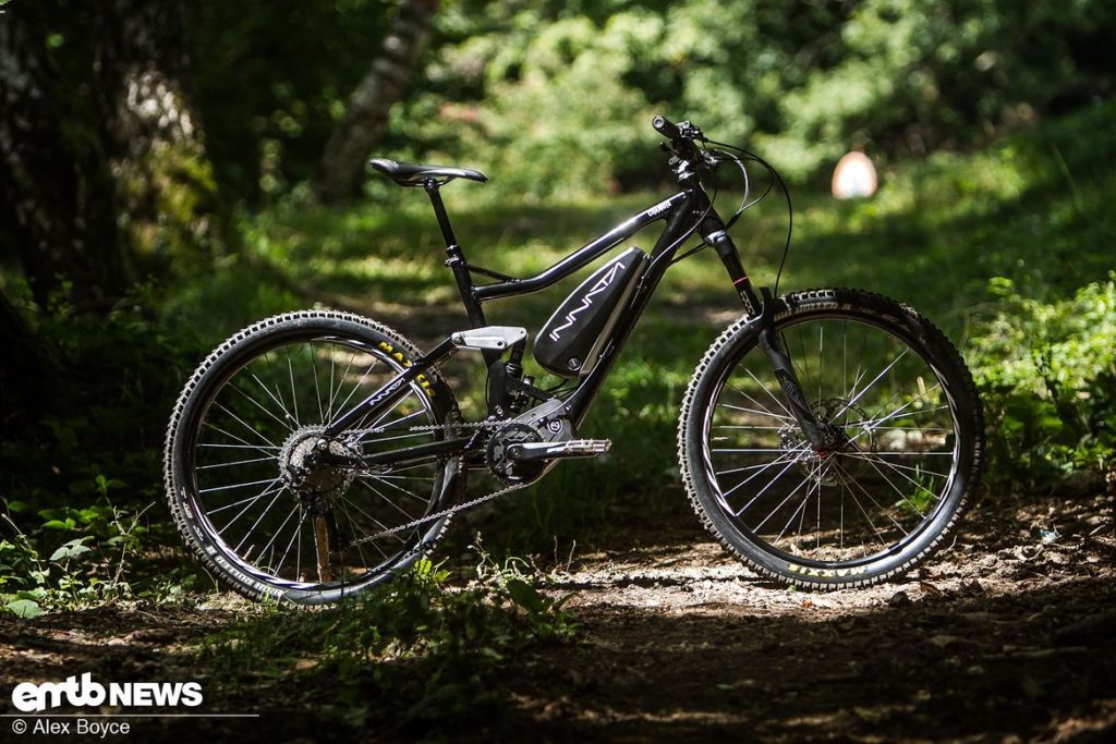

Das Design des Innata Chamois ist sehr simpel.
# Das Design des Innata Chamois ist sehr simpel.

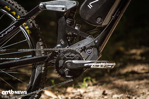

Der Brose-Motor ist im Gegensatz zum Rest unauffällig integriert – auf den FSA-Kurbeln ist ein 36 Zähne Kettenblatt montiert.
# Der Brose-Motor ist im Gegensatz zum Rest unauffällig integriert – auf den FSA-Kurbeln ist ein 36 Zähne Kettenblatt montiert.
Eine der wenigen offen liegenden Brose-Batterien
Das Innata Chamois basiert auf einem regulären Brose-Antrieb mit einer offen auf dem Unterrohr montierten 558 Wh Batterie. Unser Testbike verfügte über die neueste Brose-Software und somit über mehr als ausreichend Leistung. Eine offenliegende Brose-Batterie ist uns bisher äußerst selten begegnet, allerdings ist sie notwendig, um den Rahmen entsprechend flexibel an die Bedürfnisse der Kunden anpassen zu können. Eine deutlich schickere integrierte Batterie würde solchen Modifikationen nur im Wege stehen.

Aus nächster Nähe betrachtet, ist das Design eher simpel, was laut Innata der Tatsache geschuldet ist, dass es so flexibel wie möglich sein sollte. Alles kann geändert werden: von der Rahmenfarbe, über Komponenten bis zur Geometrie – lediglich die Rohrform ist fix. Innata haben allerdings einige Basis-Versionen mit der von ihnen empfohlenen Ausstattung, anhand derer der Endkunde dann finale Anpassungen vornehmen lassen kann. Die Wartezeit soll in etwa zwei Monate betragen, da jeder Rahmen exklusiv auf Bestellung handgeschweißt und anschließen im Ofen hitzebehandelt wird. Um die Custom-Geometrien zu verwirklichen, muss zudem jedes Rohr extra abgelängt und zugeschnitten werden.

Unser Innata Chamois-Testbike wurde in 10 Tagen in aller Schnelle zusammengeschweißt und aufgebaut, um es zum verabredeten Testdatum fertig zu haben. Die gewählte Geometrie des M-Rahmens lag sehr nahe an der aktueller Mainstream eMTBs. Allerdings unterschied sich die Ausstattung mit einem breiten Lenker, kurzen Vorbau und gestreckten Cockpit von den meisten Modellen großer Marken. Uns gefällt das ziemlich gut, da es einfach mehr Kontrolle über das E-Bike vermittelt.
Das Innata Chamois verfügt über 150 mm Federweg vorne und hinten. Am Heck arbeitet ein zuverlässiges Viergelenker-System mit einem RockShox Monarch Plus RC3-Dämpfer, der das Hinterrad sicher auf dem Boden hält. Vorne befand sich eine etwas günstigere RockShox Yari-Federgabel, die jedoch sehr solide Performance ablieferte. Interessanterweise ist die Top-Version des Chamois mit einer 160 mm Formula Selva ausgestattet – einer bekanntermaßen leistungsstarken Federgabel.
Die Geometrie unseres Testbikes war ziemlich durchschnittlich.
# Die Geometrie unseres Testbikes war ziemlich durchschnittlich.
Die gewählten Laufräder sind robust und basieren auf den sehr stabilen und handgemachten Downhill-Laufrädern der kleinen italienischen Marke RWR. Selbst auf den sehr steinigen und harten Trails am Gardasee waren sie nach mehreren harten Abfahrten noch wie neu – und wir haben dort bereits einige gute Enduro-Laufräder in nur einem Run zerstört. Besonders hervorzuheben ist auch, dass Innata Maxxis Highroller II-Reifen mit Downhill-Karkasse montiert haben, womit sie unseres Wissens nach eine der wenigen Firmen sind, die das tun. Wir haben in den letzten paar Jahren so viele Löcher und Schlitze in so viele verschiedenen Reifen gefahren, dass es eine Wohltat ist, endlich eine Firma zu sehen, die bereits ab Werk ein E-Bike mit Downhill-Reifen ausliefern – andere Firmen könnten sich hier eine Scheibe abschneiden.
