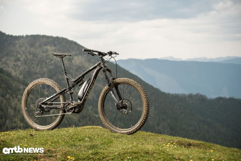

Commençal Meta Power Race im Test: Bei Commençal hat man die eigene Erfahrung aus dem Rennsport speziell in den Gravity-Disziplinen genutzt, um Bikes zu entwickeln, mit denen man es auch mal so richtig krachen lassen kann. Vor diesem Hintergrund ist der Schritt Commençals in die E-Bike-Welt besonders interessant, da man hier sicher auch keine Kompromisse eingehen will. Das Meta Power ist die Interpretation des Themas "E-Bike" durch die Andorraner – wir haben daher das Bike auf heimischem Gebiet – auf den steilen Trails in Andorra – getestet.
Der Bikepark Val Nord ist ein perfekter Start um das Commençal Meta Power zu testen.
# Der Bikepark Val Nord ist ein perfekter Start um das Commençal Meta Power zu testen.

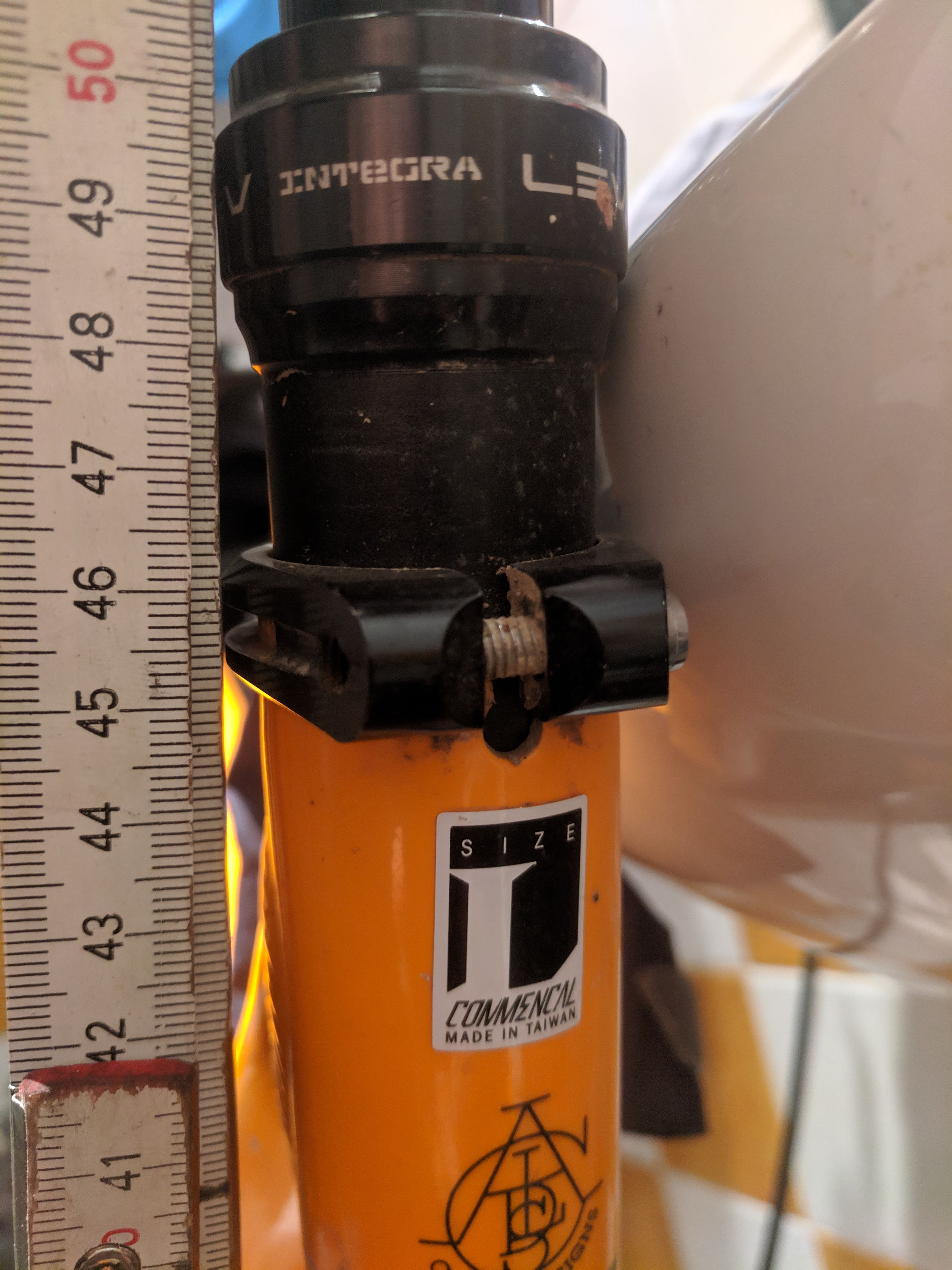

  1. Daran habe ich auch schon gedacht. Wieviel hast du denn gekürzt? Hast du den Schlitz auch verlängert?
    Hast du vielleicht ein Bild?
    Hat also noch 46cm, wie bei L ueblich. Wie man sieht haette ich auch weniger abnehmen koennen, aber so habe ich jetzt noch Potential fuer eine laengere Stuetze.
    Schlitz musste ich nicht verlaengern. Stuetze klemmt so gut wie zuvor ohne zu verdrehen oder abgeklemmt zu sein. Und das bei ueber 100kg oben drauf
  3. Wenn ich den Schlitz betrachte, sieht es so aus als hättest du ca. 1cm gekürzt. Das könnte reichen. Entweder war das Rohr nie 490mm lang, oder deine 460 sind nur sehr grob gemessen...

  4. Hallo Community, stehe kurz vor der Entscheidung mir ein Commencal Meta Power 29 zu kaufen. Mit einer Größe von 187cm und einer Schrittlänge von 88cm und Armlänge von 77cm stehe ich genau zwischen L und XL. Zu welcher Größe würdet ihr mir raten?
    Gibt es jemanden der vor einer ähnlichen Entscheidung stand.
    Habe Bedenken wegen der Sattelüberhöhung bei Gr. L.
