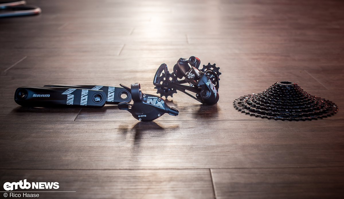

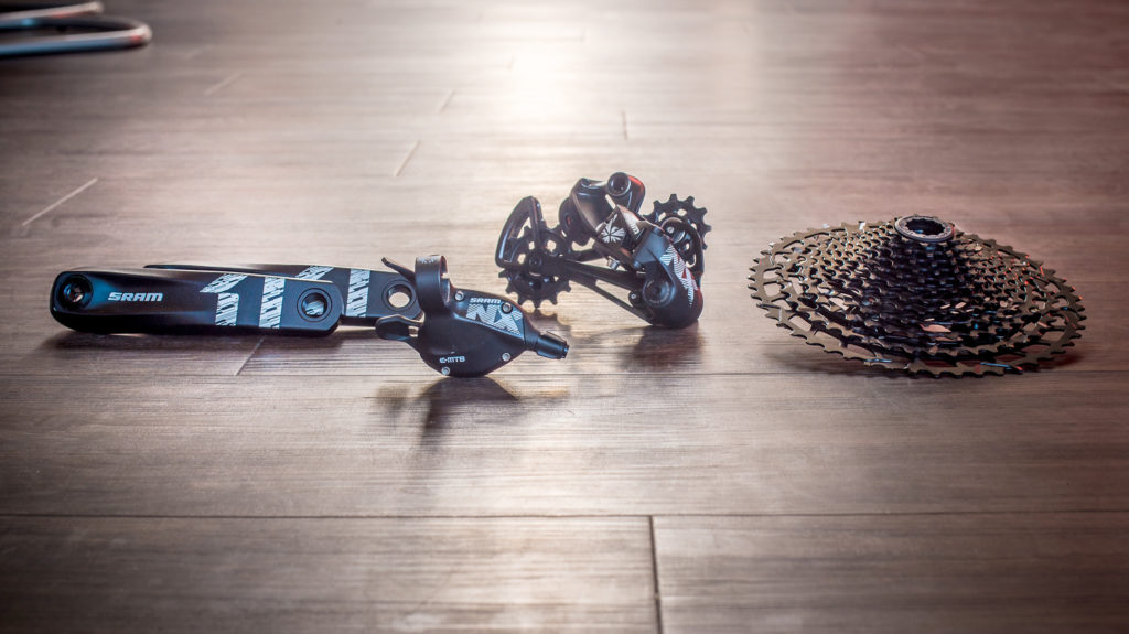

Die Komplettgruppe der NX Eagle besteht aus folgenden Teilen:
  • Schaltwerk
  • Triggerschalter
  • Kassette
  • Kette
  • Kurbelgarnitur (funktioniert aber nur bei non-E-Bikes)
Wer es lupenrein möchte, dem raten wir bei den Kurbeln zu den Modellen der SRAM EX1-Gruppe. Hier dann vielleicht gleich die kurzen mit 165 mm Länge? Die Gruppe kommt ab September 2018 in den Handel. Der empfohlene Verkaufspreis liegt bei 410 € (UVP). Bikemarkt: SRAM NX Eagle kaufen

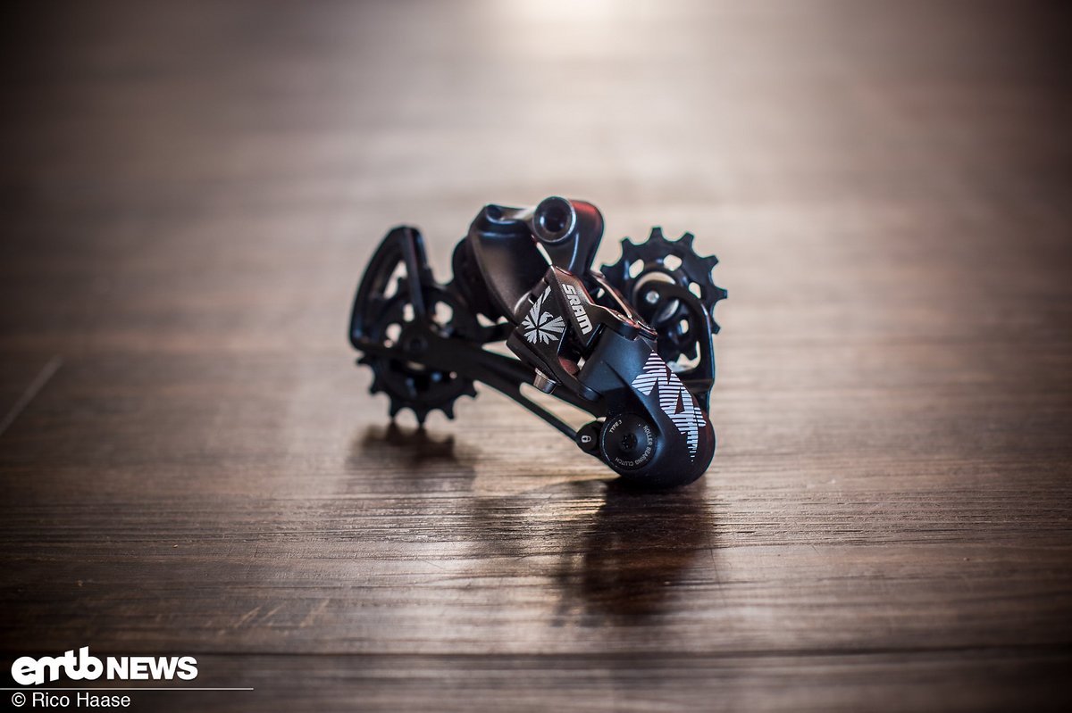

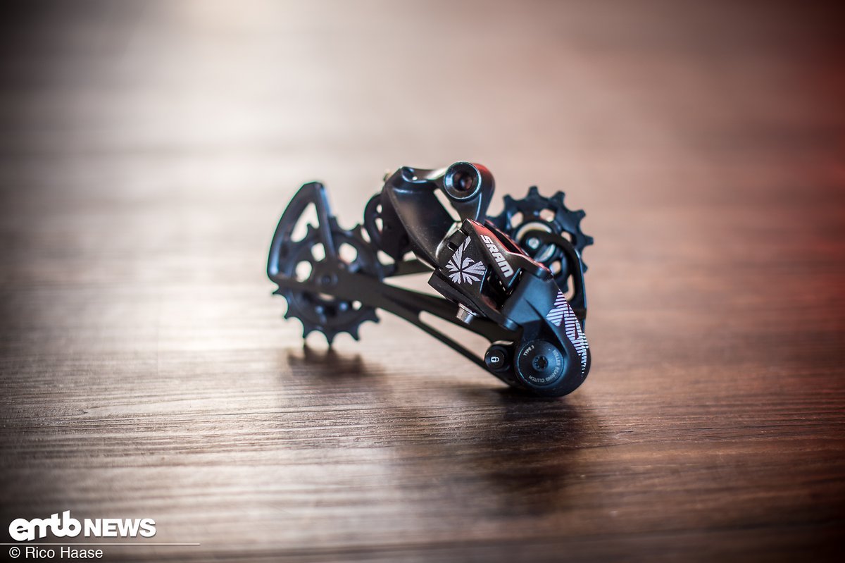

NX Eagle Schaltwerk
Das Schaltwerk der SRAM NX Eagle sorgt für schnelle und exakte Schaltvorgänge – wiegt 339 Gramm und ist aus Aluminium- und Edelstahlbestandteilen gefertigt
# Das Schaltwerk der SRAM NX Eagle sorgt für schnelle und exakte Schaltvorgänge – wiegt 339 Gramm und ist aus Aluminium- und Edelstahlbestandteilen gefertigt
Wie alle 1-fach-Schaltungen von SRAM ist auch das Schaltwerk der NX Eagle mit dem bekannten X-HORIZON-System ausgestattet und soll damit „Ghost-Shifting” verhindern und die Schaltkraft reduzieren. Das untere Schaltwerksröllchen ist mittlerweile eine ausgewachsene Rolle mit 14 Zähnen. Sie ist notwendig, um die benötigte Kapazität für die Eagle-Kassetten bereitzustellen. Eine Schwingungsdämpfung ist auch im NX Eagle-Schaltwerk enthalten, SRAM hat ihr die etwas sperrige Bezeichnung „Type–3 ROLLER BEARING CLUTCH” gegeben.
Bekannt von allen anderen modernen SRAM-Schaltwerken ist die „CAGE LOCK“ genannte Arretierung des Kettenspanners – sie fehlt auch bei der NX Eagle nicht.
Das Schaltwerk bringt 339 Gramm auf die Waage und ist aus Aluminium- und Edelstahlbestandteilen gefertigt.
SRAM empfiehlt für das Schaltwerk einen Verkaufspreis von 119 € (UVP).

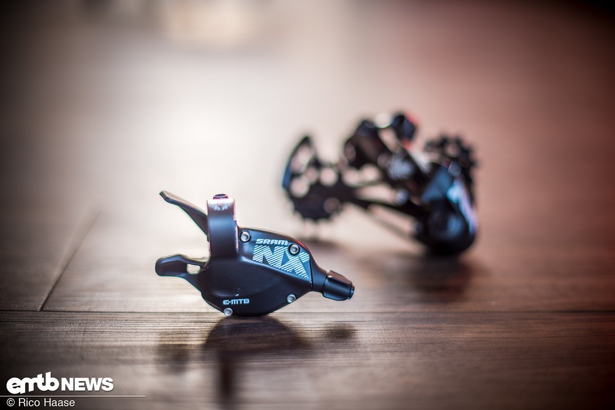

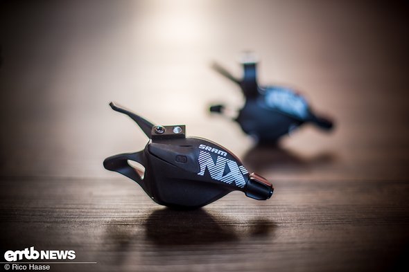

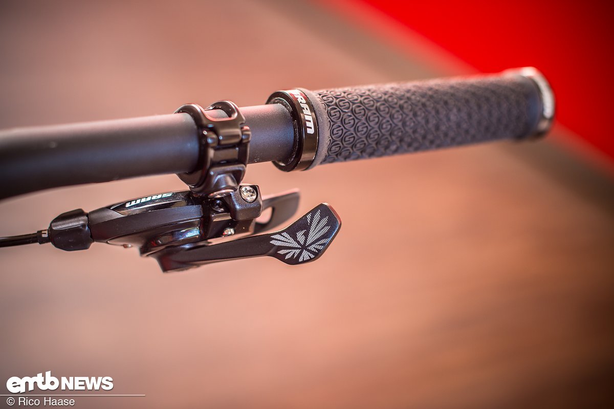

NX Eagle Trigger
Besonderes Feature der 12-fach Schalthebel: 1-Klick-Technologie – diese verhindert wirkungsvoll mehrere Gänge mit einem Mal zu wechseln, denn derartige Schaltvorgänge belasten die Kette und Kassette am E-Bike enorm
# Besonderes Feature der 12-fach Schalthebel: 1-Klick-Technologie – diese verhindert wirkungsvoll mehrere Gänge mit einem Mal zu wechseln, denn derartige Schaltvorgänge belasten die Kette und Kassette am E-Bike enorm
Die 12-fach Schalthebel der SRAM NX Eagle gibt es in zwei Versionen und kann entweder direkt mit Matchmaker X oder ...
# Die 12-fach Schalthebel der SRAM NX Eagle gibt es in zwei Versionen und kann entweder direkt mit Matchmaker X oder ...
... per Schelle – unabhängig vom Bremsgriff – montierbar
# ... per Schelle – unabhängig vom Bremsgriff – montierbar
Auch am Schaltgriff prangt das Adler-Logo – und weist dezent daraufhin, dass hier 12 Gänge zur Verfügung stehen
# Auch am Schaltgriff prangt das Adler-Logo – und weist dezent daraufhin, dass hier 12 Gänge zur Verfügung stehen
Die X-ACTUATION-Technologie soll wie bei allen anderen 1-fach-Antrieben von SRAM für präzises und zuverlässiges Schalten sorgen. Der NX Eagle-Triggerschalter wurde für sanfte und schnelle Schaltvorgänge mit der neuen 12-fach-Kassette und ihrem großen Übersetzungsbereich konzipiert und wechselt in der speziellen E-Bike-Variante immer genau eine Ritzel pro Schaltvorgang. Vater des Gedankens war hierbei die Haltbarkeit zu erhöhen, denn beim Gangwechsel treten enorme Kräfte auf und die Ritzel und Kassette werden hierbei stark belastet. Ungeübte Fahrer wechseln gern drei bis vier Gänge auf einmal und merken dabei nicht, welche Lasten hier in den Antrieb gehen. Um diese Einflüsse zu minimieren, konzipierten die SRAM-Ingenieure die NX Eagle Trigger so, dass man immer nur einen Gang wechseln kann. Weiterer Vorteil dieses 1-Klick-Schalters: der Gang sitzt immer nahezu perfekt.
Befestigt wird der NX Eagle Trigger per Schelle oder Matchmaker X.
Für 38 € (UVP) wird der 112 Gramm schwere NX Eagle Triggerschalter erhältlich sein.

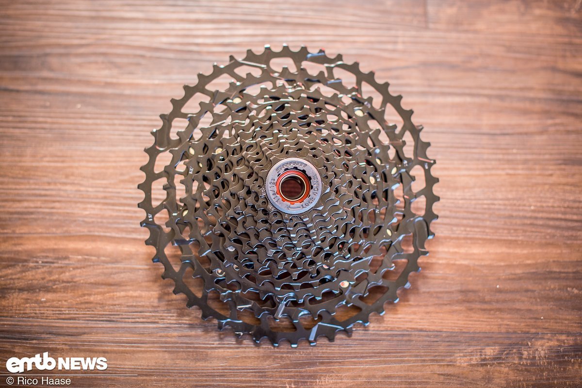

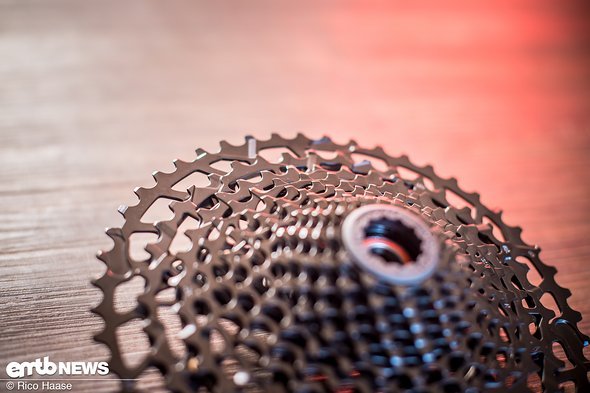

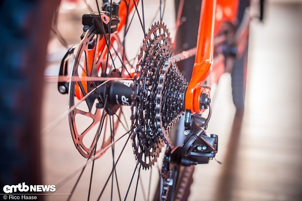

NX Eagle Kassette PG–1230
Herzstück der SRAM NX Eagle: Die massive Kassette mit 50 Zähnen am größten Ritzel – 12 gestanzte Stahlritzel, die auf einen Aluminiumspider genietet sind, auf einen normalen Freilauf (NON-XD) passen und mit der Abstufung von 11-50 eine Bandbreite von 454 % haben
# Herzstück der SRAM NX Eagle: Die massive Kassette mit 50 Zähnen am größten Ritzel – 12 gestanzte Stahlritzel, die auf einen Aluminiumspider genietet sind, auf einen normalen Freilauf (NON-XD) passen und mit der Abstufung von 11-50 eine Bandbreite von 454 % haben
Die Ritzel der SRAM NX Eagle Kassette sind aus Stahl gefertigt – und sind mit Steighilfen versehen, um den Schaltvorgang so präzise und exakt wie möglich zu machen
# Die Ritzel der SRAM NX Eagle Kassette sind aus Stahl gefertigt – und sind mit Steighilfen versehen, um den Schaltvorgang so präzise und exakt wie möglich zu machen
Die Stahlritzel wurden speziell bearbeitet – um auch die hohen Krafteinflüsse die ein Elektromotor mit sich bringt zu verkraften
# Die Stahlritzel wurden speziell bearbeitet – um auch die hohen Krafteinflüsse die ein Elektromotor mit sich bringt zu verkraften
Ein wichtiges Merkmal der SRAM NX Eagle Kassette ist die Kompatibilität mit normalen Freiläufen. Während alle anderen 11-fach-Gruppen von SRAM einen XD-Freilaufkörper voraussetzen, kann diese 12-fach-Kassette auf normale 9-/10-fach-Freiläufe montiert werden. Das kleinste Ritzel hat hier 11 und nicht 10 Zähne wie bei den XD-Kassetten.
SRAM wirbt zudem damit, dass die NX Eagle die erste 12-fach-Kassette ist, welche auch für die höheren Belastungen an E-Bikes ausgelegt wurde. Hierfür wurden alle Ritzel aus Stahl gefertigt und werden dann auf deinen Alu-Spider genietet, um das Gewicht im Rahmen zu halten. Die 615 Gramm schwere Kassette bietet eine Abstufung von 11–13–15–17–19–22–25–28–32–36–42–50 und wurde für die enormen Krafteinflüsse am E-Bike ausgelegt. Steighilfen sorgen für ein knackig-präzises Schaltverhalten.
Die Bandbreite beim Einsatz der 11–50-Kassette beträgt mit 454 % etwas weniger als die 500 % der bekannten 10–50-Kassetten, ist aber immer noch deutlich höher als die 382 % der 11-fach-Ausführung.
Die PG–1230 kommt mit einem empfohlenen Verkaufspreis von 110 € (UVP) in den Handel.
